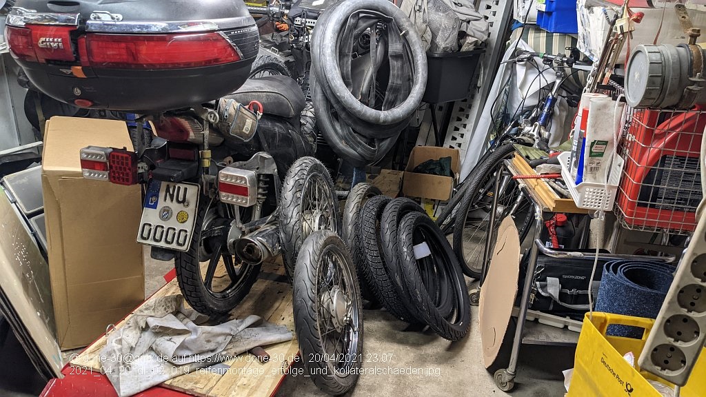

Hab vorhin noch eine praktische Anwendung für die Sensoren gefunden: Aussondern von kaputten Schläuchen
Einfach etwas aufpumpen, Sensor aufs Ventil, Blick auf die Anzeige, sich ne Stunde mit was anderem beschäftigen und dann mal wieder auf die Anzeige schauen. So konnte ich vorhin mir viel Arbeit ersparen, weil ich sonst evtl einige Schläuche mit winzigen Beschädigungen montiert hätte. ok, ich gebs zu: Einen hab ich doch noch kaputt gemacht. Bissel Schwund ist immer....
Den schleichenden Druckverlust im montierten Zustand erst zu bemerken hätte mich mehr geärgert als die Dinger gekostet haben. Jetzt stehen grad zwei Felgen mit frisch aufgezogene Michelin Pilot Street in der Garage mit den Sensoren drauf. Wenn der Druck morgen auch noch passt, wird montiert.
Die reparablen Schläuche schau ich mir noch in Ruhe an
