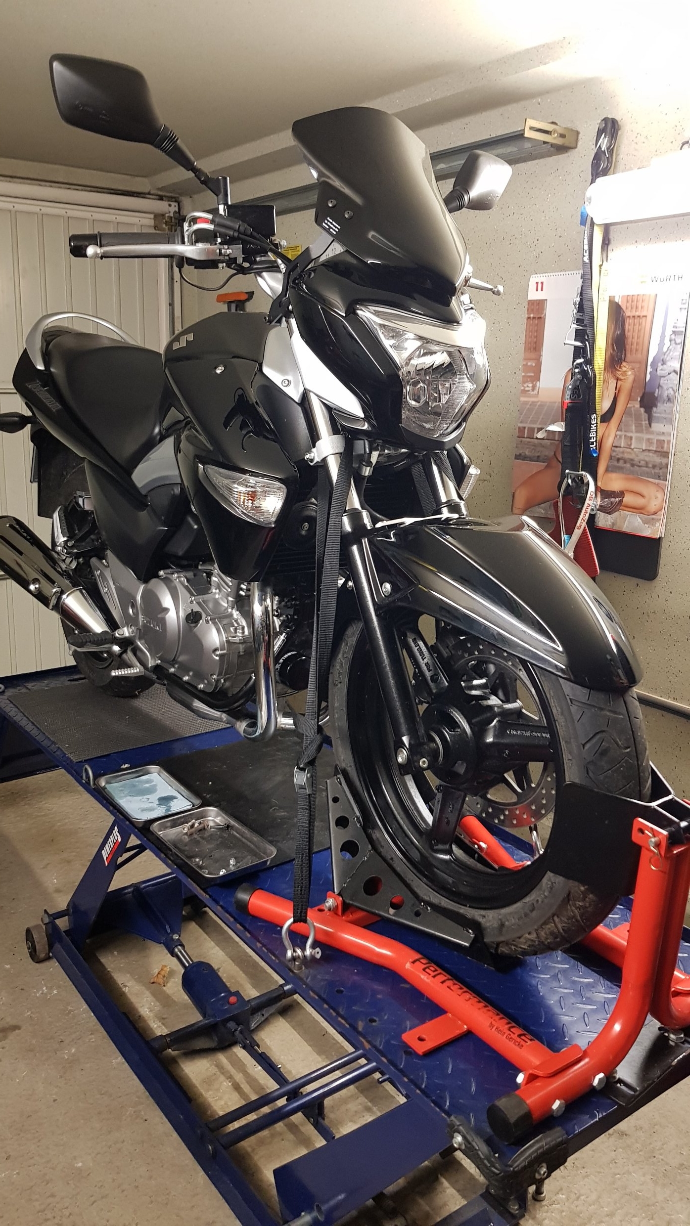

Tage auf der Bühne, nasskalt, feuchtes Wetter und etwas Zeitdruck im Nacken. Die Regierung will Wellness, im Schnee wandern und einen, oder mehrere Weihnachtsmarktbesuche ohne Merkelpoller.

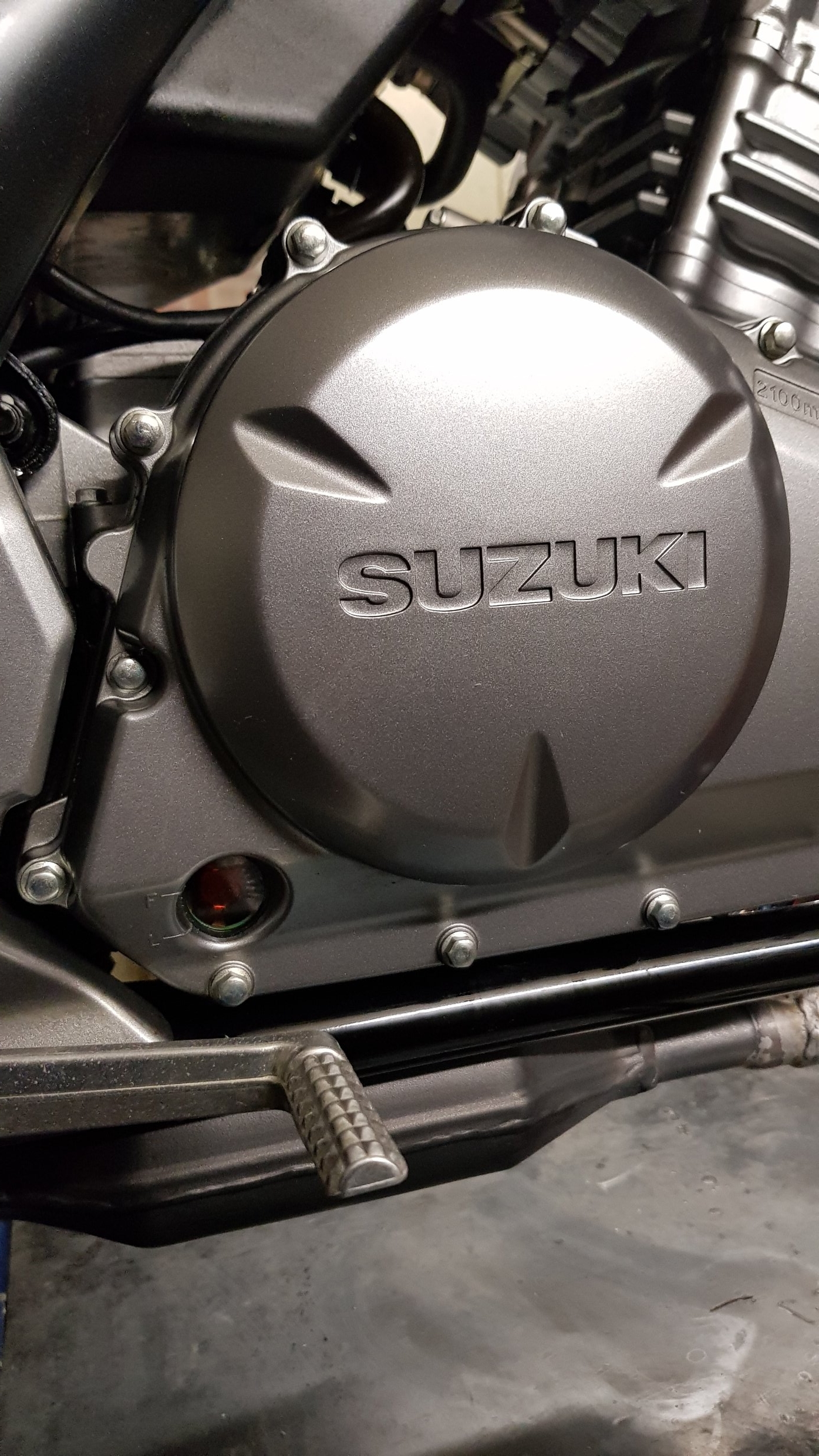

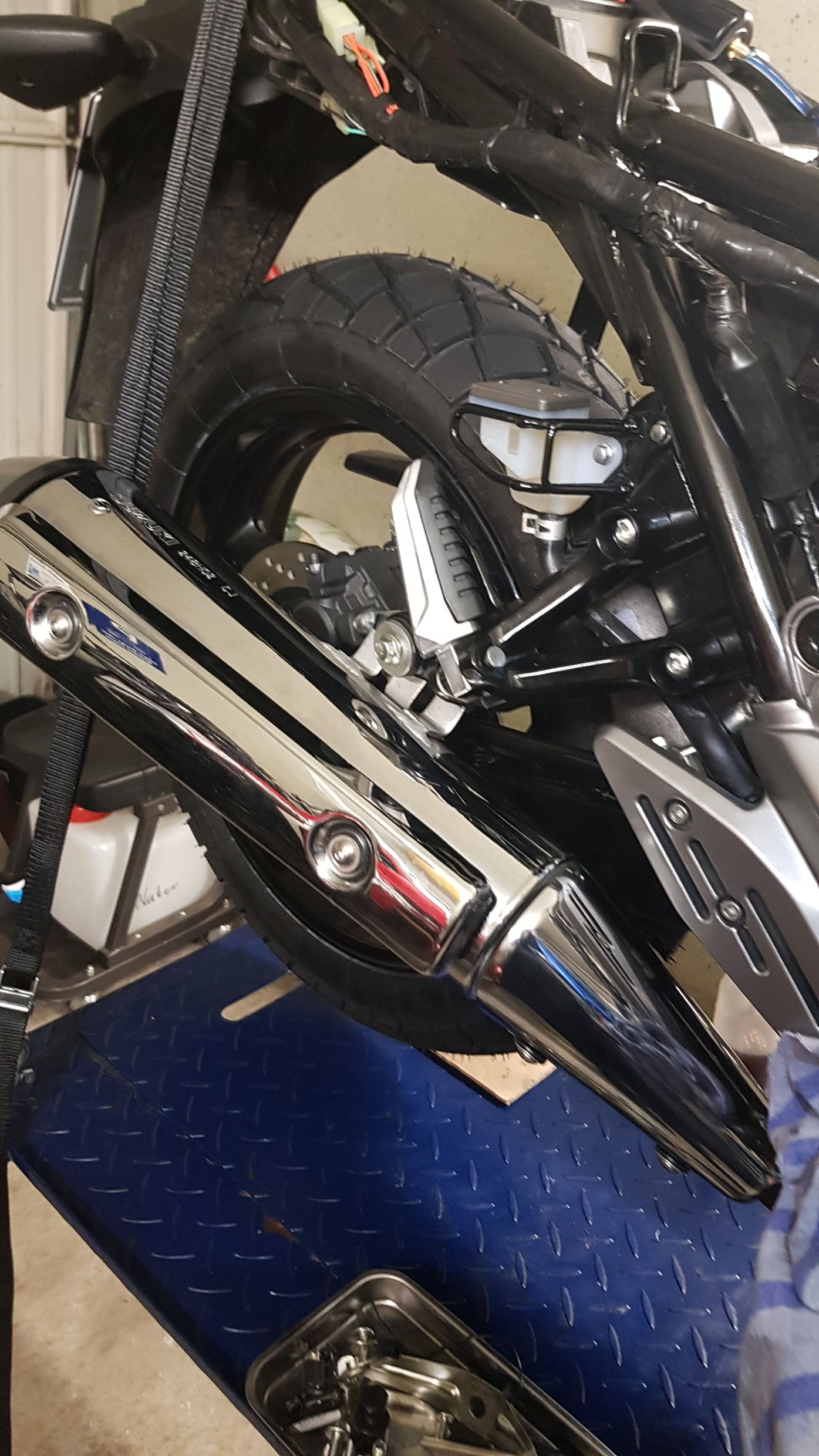

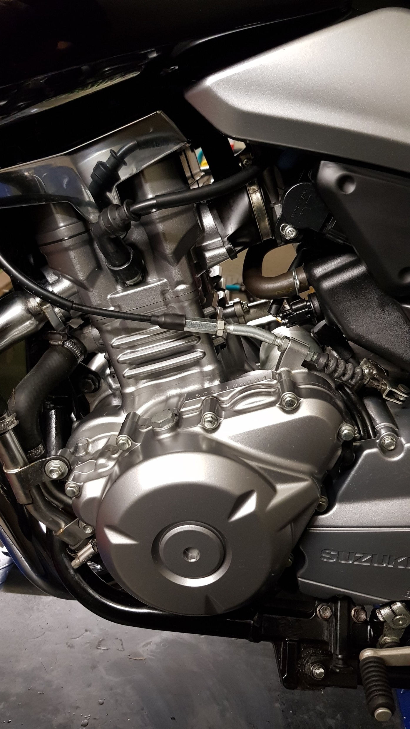

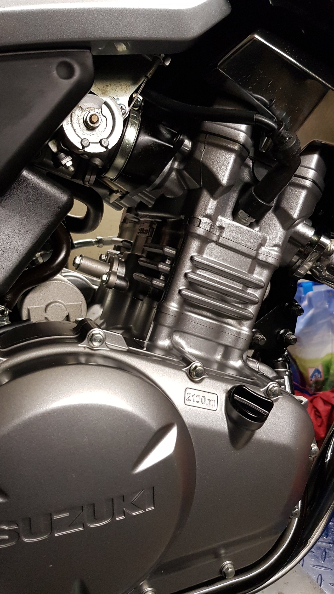

Ölschauglas, Ölfilter extrem gut erreichbar, Auspuffseite Rechts demontiert, Hauptständer montiert, Elektropuzzi zum Einsatz gebracht, Bremssättel gereinigt und Fluidwechsel mit 5.1.

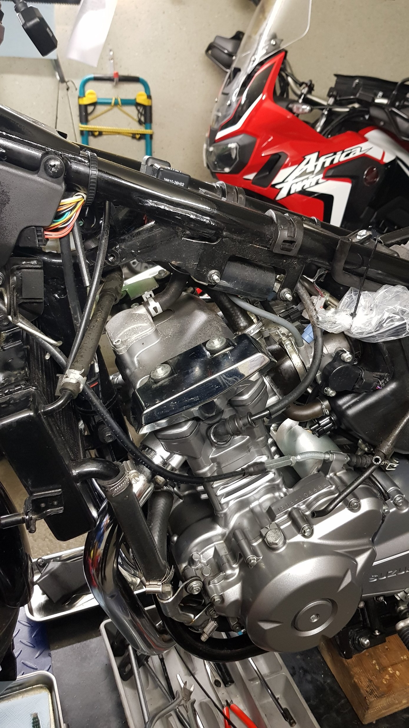

BMC Luftfilter, Gabelfaltenbälge, Halterung für Heizgriffpanel, Gabelölwechsel kommt morgen.
WD40 löst hervorragend alte Kettenfettschmatze,
Kettensatz ist mit DID 520 O-Ring Kette, in gutem Zustand. Wird komplett, auch im Ritzelbereich gereinigt, wichtig für den Kettenölereinsatz.
Werde doch den Scottoiler (V-System) verwenden, Unterdruckleitung gut zugänglich. Gleichteilestrategie mit der Honda Africa Twin. Gleiches Motoröl, Kettenöler
Ausbauen der Räder zum Reinigen und Radlagerkontrolle kommt die Tage. Bin am überlegen die IRC zu entsorgen, gegen Michelin Pilot. Oder Heidenau K66... Die IRC werde ich vorher bei Nässe ausprobieren, wenn ein ungutes Gefühl dann weg.
Insgesamt ein wartungsfreundliches kleines Motorrad. Alle wesentlichen Dinge sehr gut erreichbar (Batterie/Ölfilter/Zündkerzen usw)
Negativ die Erreichbarkeit der H4 Scheinwerferbirne, der Tacho muss dafür ausgebaut werden. Die Blinkerbirnen sind gelbe exotische 10W mit kleinem Kugelkopf, auch nicht so dolle. Die Umrüstung auf LED Blinker scheitert an den vorderen Blinkern, welche in der Tankverkleidung integriert sind.
Die Nissin Bremssärel haben M8x1,25er Entlüftungsschrauben, Schade, denn drei M7 Stahlbus der vorherigen Suzuki hatte ich noch liegen im Bestand.
Tag 2 und ich bin zufrieden. Ein guter Kauf.
Für den Einsatzzweck völlig ausreichend.

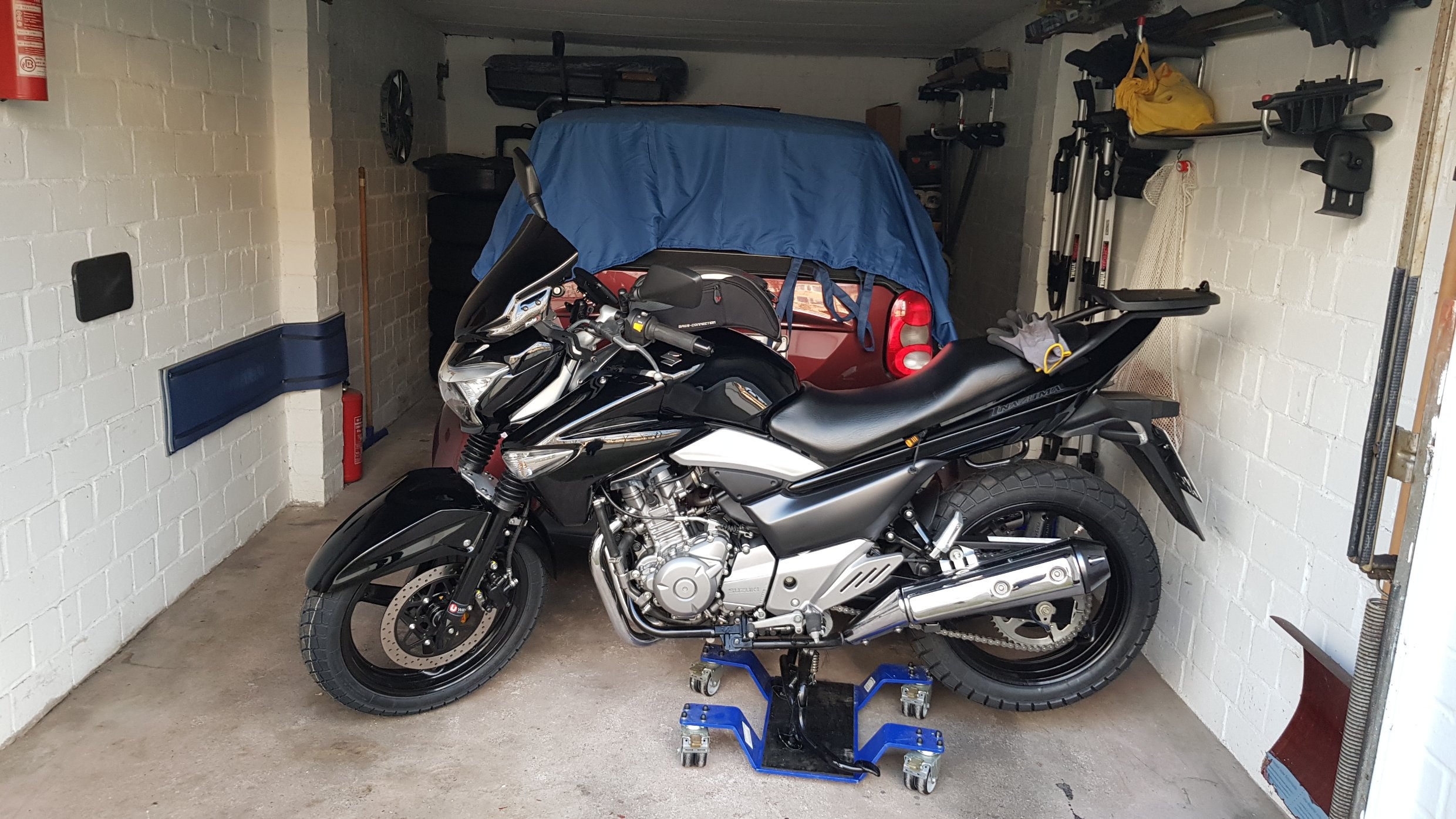

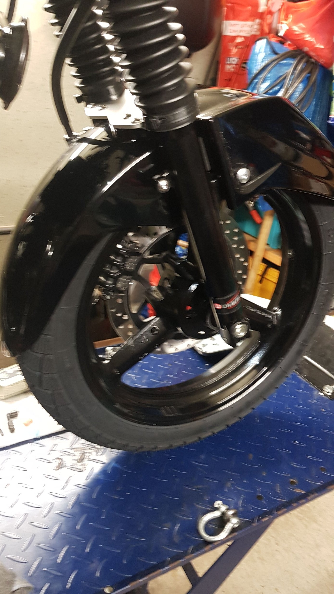

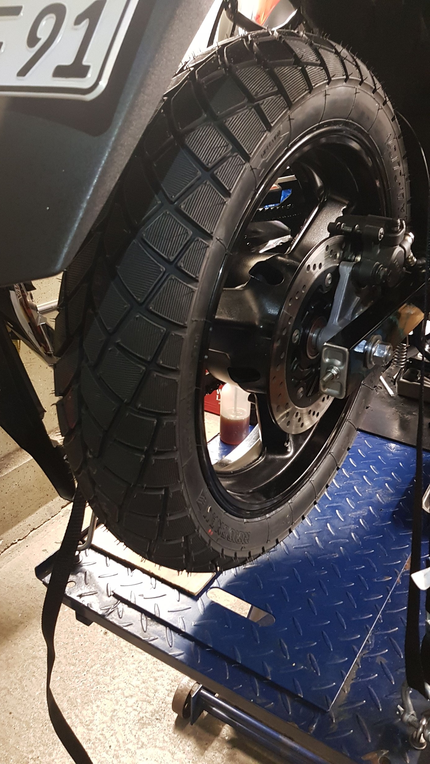

Heute ging es etwas weiter. Räder montiert, Valter Lenkkopfmutter wegen RamMount Dübel,
die Tage folgt die Elektrik.
Ein gutes Gefühl die K66 zu sehen. Metallventile,
Scottoiler montiert.

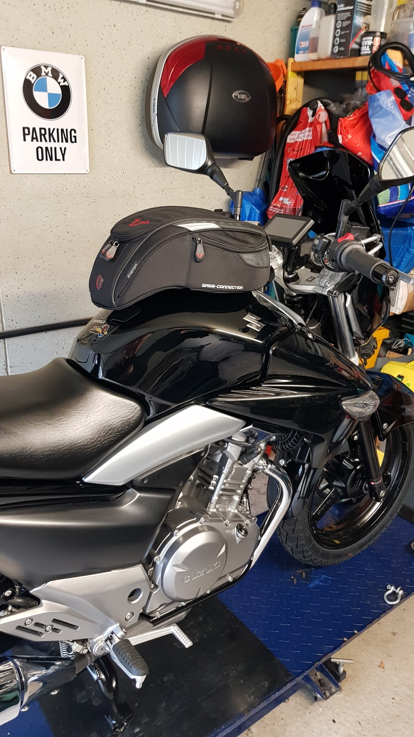

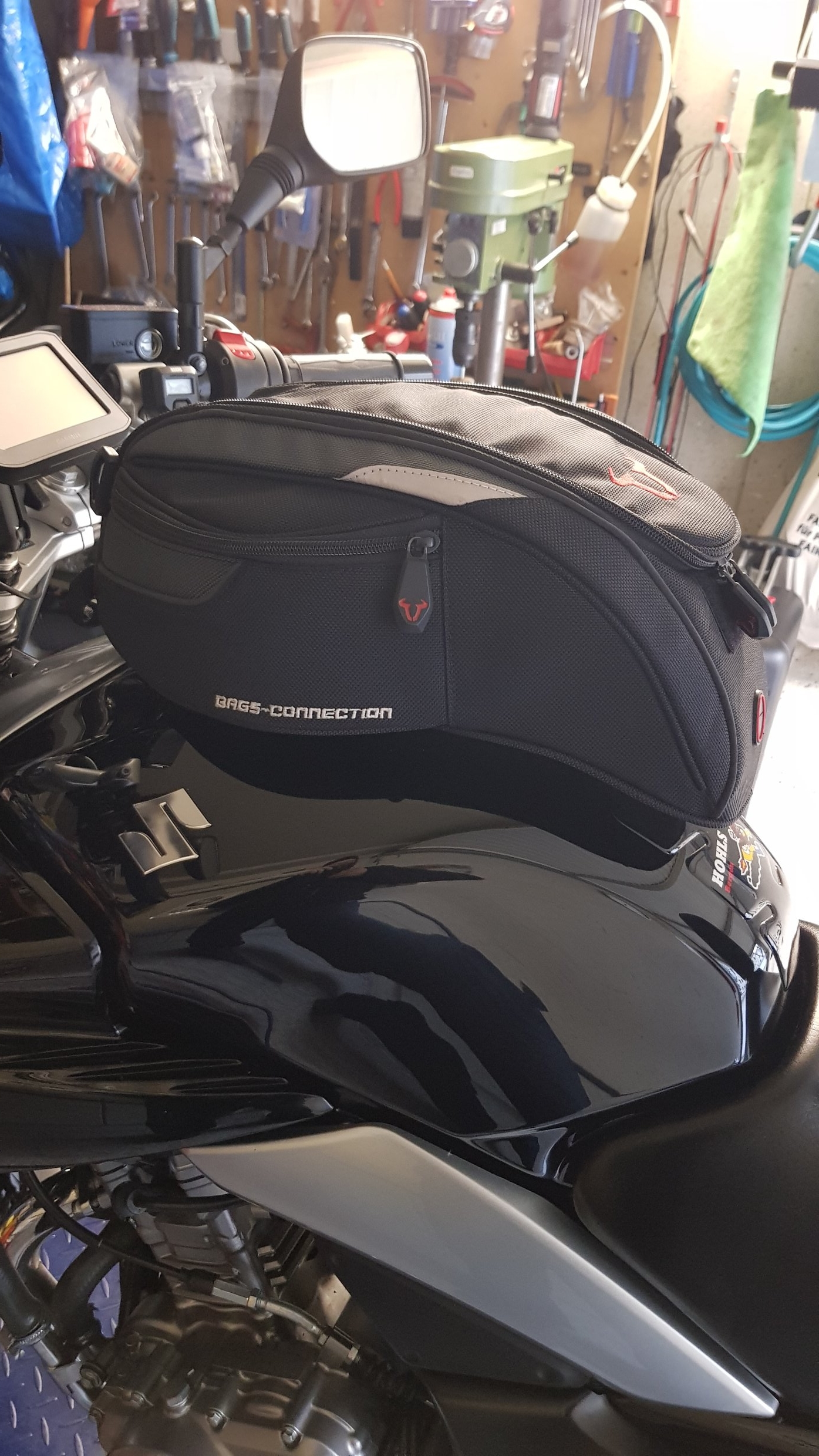

heute Resteverwertung von gelagerten Mopedkleinteilen.
Tankrucksack SW Motech Engage kaufte ich mal zusammen mit einer drunterstehenden BMW GS. Als Beifang lag das Teil nur rum.
Nun steckt es auf einem Quicklock Hufeisen Tankring.
Das Topcase war ein Urlaubsbeifang aus dem Bayr.-Wald, lag auch schon seit ein paar Jahren eingelagert herum.
Die Valter CNC gedrehte Versclussschraube für die Ölöffnung auch so ein Fall von meiner 2014er VStrom 1000. Harmoniert wunderbar mit der gekauften Valter Lenkkopfschraube und Garmin 396.
Gestern noch die Kühlflüssigkeit gewechselt. Alles extrem gut zugänglich und Servicefreundlich aufgebaut.

Häng doch dieses hässliche schild ab !
sollte der Engage Tankrucksack jemals veräussert werden .
dieser passt auch hervorragend auf die Yamaha MT01 Modelle .
nur so als Verkaufshilfe
Peppone
Re: Suzuki GW250 Inazuma
Bastlwastl hat geschrieben: ↑Do 5. Mär 2020, 06:28Häng doch dieses hässliche schild ab !![]()
Nö, BMW gehört seit Jahrzehnten zu meiner Mobilität
Die kleine Suzuki ist einfach nur gut. Völlig unterschätzt.
Ölschauglas, was dies wert ist, erlebe ich gerade am Peilstab der Vespa.
Den Tankrucksack behalte ich für andere Gelegenheiten, neben den anderen
7-10 Modellen (Touratech, Wunderlich, BMW, SW-Motech)

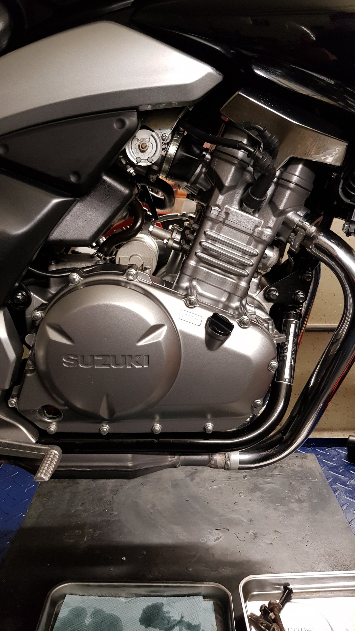

Nun isse Fertig, wartet auf den Sommer und ein paar Runden über die Hausstecke.
Eigentlich ist das Projekt jetzt beendet. Nix mehr zu schrauben dran. Trauriger Zustand.
PS Läuft einfach nur gut, gutes Moped.

Die Standard Mischung mit Silica ohne M+S Zusatz. Sehr geschmeidiges komfortables dabei Zielgenaues Anfahren von Kurven. Klare Empfehlung von mir. Nicht schwammig.
Der Satz hat mich um die 80€ in Aktionsmodus gekostet. Metallventile hatte ich noch liegen.
