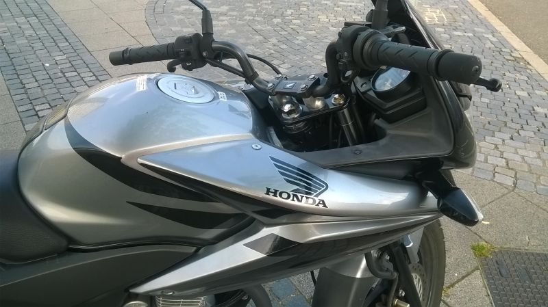

Re: Meine Neue: CBR300R
eben. Hab mir kürzlich am Busbahnhof eine CBF 125 angeschaut. Also das vorletzte Modell mit der rahmenfesten Verkleidung. Reichweite auch schon über 400km und die Aufhängung für die RS/RT-Schale wäre schon da.

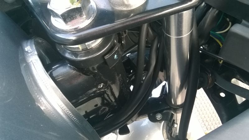

Du lachst?
da unten passt das RT-Geweih hin, aber sowas von perfekt
