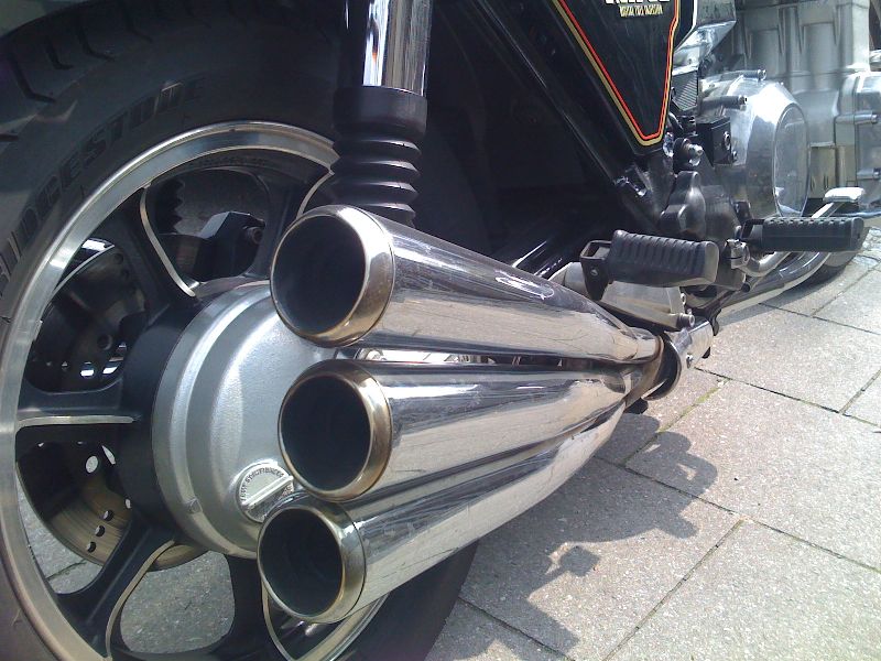

nene Original war die Honda ja mit 4in4, die Kawa gibt's mit ner 6in6 ähnlich wie die Benelli Sei sie hat, wenn Du da hinter stehst fühlst Du Dich bedroht
Re: Honda cb 900 c it 10 gang getriebe ??
Bei den sechs Endrohren fällt mit immer nur das Bild von Mike the Bike ein
4in4 hat was. Insofern trauere ich meiner seligen CB550four schon nach.
Beim früheren Benelli-Importeur Demharter in Schretzheim hatte ich mich mal nach einer 900 Sei erkundigt. Aber die war mir damals als Fahranfänger zu diffizil. Außerdem schreckte mich das Geräusch der Trockenkupplung im Leerlauf etwas ab und hatte serienmäßig aber auch nur die 6in2. Zumindest symetrisch und nicht wie damals schon in Mode, diese Xin1-Nachrüst-Tuninganlagen
Aber an der 1300er Kawa find ich die 6in6 übertrieben. Passt irgendwie nicht zum Charakter des Dampfers
