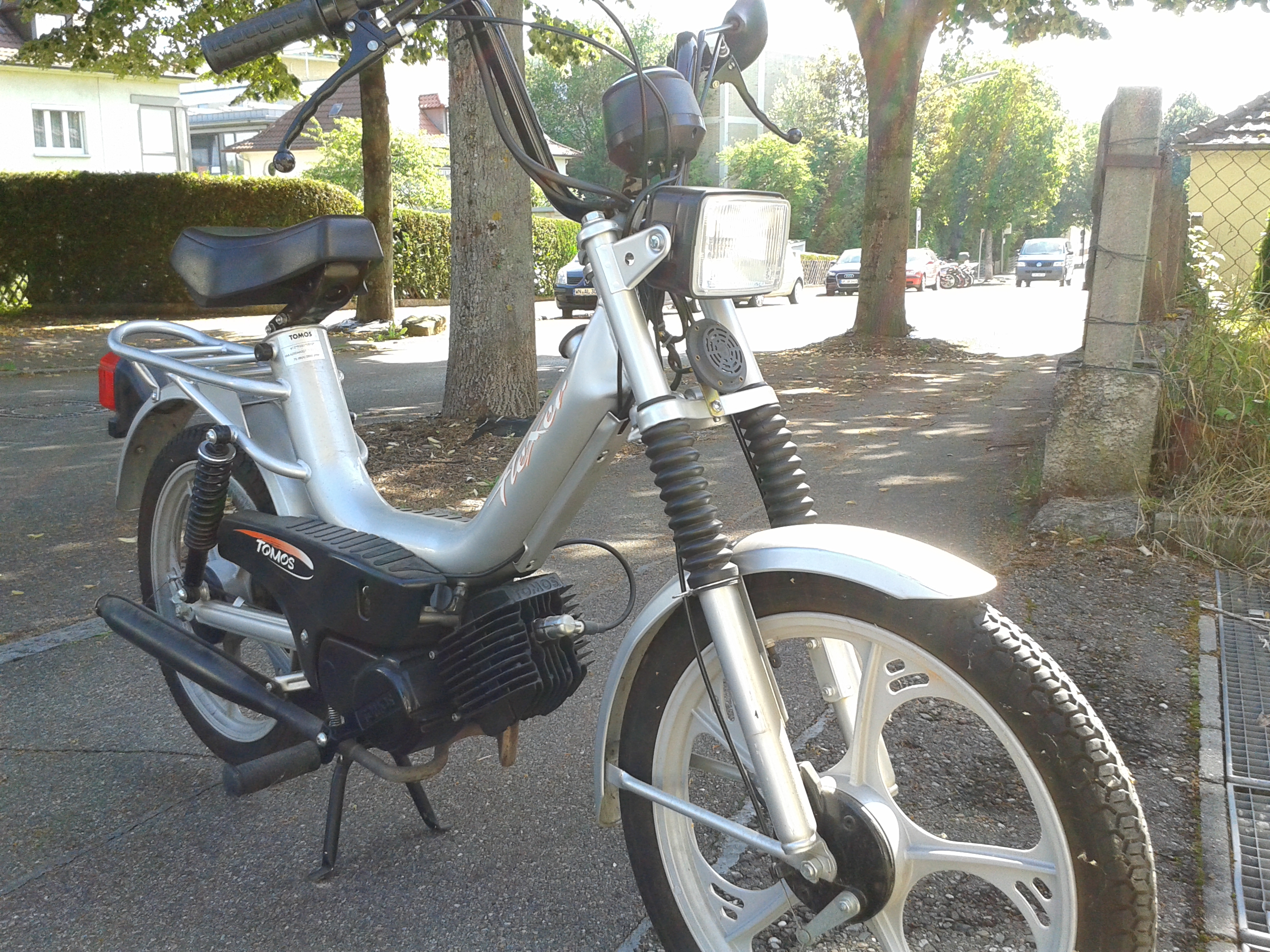

Um dieses edle Stück handelt es sich.
Vom Importeur bekomme ich nichts, da er erst seit kürzerer Zeit die Tomos hat. Zu allem davor importierten muss ich mir selber weiter helfen.
Also zuerst zum TÜV, um eine technische Untersuchung mit Bescheinigung zu machen. Kostet ca. 80 Euro, je nach Zeitaufwand.
Damit zur KFZ Zulassungsstelle und eine Betriebserlaubnis ausstellen lassen. Kostet 10,50 Euro.
Das Mofa gibt es auch parallel als 45 km Version. Und weil ich sowieso zum TÜV muss, könnte ich es dann auch als 45er zulassen. Weiß wer, wie man das Ding auf 45 km/h bringt?
