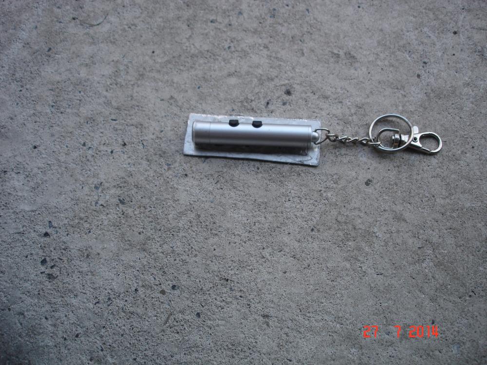

- bike-didi
- Beiträge: 1957
- Wohnort: Arnsberg
Re: Laserpointer zum Kette justieren
Sorry, aber das kann ich nicht nachvollziehen. Wenn Kettenrad und Kette in einer Flucht stehen, wie kann dann das Rad schief laufen? Sollte das Kettenrad nicht in einer Flucht mit der Felge stehen, bekommt man die Flucht zur Kette erst gar nicht eingestellt!tomaso hat geschrieben:Wenn die Kette fein gelasert fluchtet, steht garantiert das Hinterrad nicht mehr in der Spur.![]()
Dieses Gerät halte ich für untauglich, weil dann schon der Laser exakt justiert sein müsste. Ich habe mir einen runden Laserpointer gekauft, den auf eine Aluplatte geklebt. Ich habe das Teil auf einer ebenen Fläche gedreht und musste mit einem Abstand von etwa zwei Metern zur nächsten Wand feststellen, dass die Abweichung sehr groß ist. Vor dem Festkleben habe ich den Laser justiert - funktioniert perfekt!Andrais hat geschrieben:Geht so etwas auch für den Einsatzzweck?
Dann müste man keinen Aluwinkel an den Stift basteln:
http://www.ebay.de/itm/Hochwertig-Laser ... 27e4d0f85d
Das hatte ich auch angenommen und bin auch über 30 Jahre ohne das Teil ausgekommen. Ein Kumpel hat allerdings mal seinen Laser mitgebracht und wir haben mal bei meinen Moppeds kontrolliert. Die Abweichung war zum Teil sehr groß.Pille hat geschrieben:Ehm Kettenspanner Gewinde Messen Ist gleich. Fertig.
Ich stelle jetzt auch nicht jedesmal mit dem Teil ein - wenn das Rad einmal gerade steht und man die Muttern/Schrauben vom Kettenspanner annähernd mit gleichem Winkel dreht, passt das schon.
Sieht so aus:
- bike-didi
- Beiträge: 1957
- Wohnort: Arnsberg
Ich hatte dazu auch schon mal eine Bastelanleitung gefertigt:
Zuerst habe ich eine dünne Aluplatte zugeschnitten, um das Teil darauf zu kleben.
Anschließend die Höhe des Lasers (Mitte) mittels Schieblehre gemessen, und mir am Ende meiner Werkbank in gerader Linie mit der Kante in gleicher Höhe eine Markierung angebracht:
Übersicht:
Danach den Laser justiert und in dieser Position mittels Heißkleber auf die Platte geklebt:
Nochmals Justierung kontrolliert - funktioniert perfekt!

Wenn Du möchtest sende ich Dir das Teil zu, Du stellst ein, machst an der Schwinge entsprechende Markierungen
und sendest mir das Teil wieder zurück. Für einmal nutzen find ich es zu teuer...
Aber vorerst ist es gut so wie es ist. Ich habe heute nochmal nachgemessen und die Flucht der Kette optisch und akustisch begutachtet, wie mir empfohlen wurde.
Es ist alles einwandfrei. Meine Messmethode, von der Schwingenachse bis zur Radachse auf beiden Seiten, ist absolut ausreichend.
Ich wollte das Ergebnis halt mit modernen hochtechnischen Methoden überpfrüfen.
