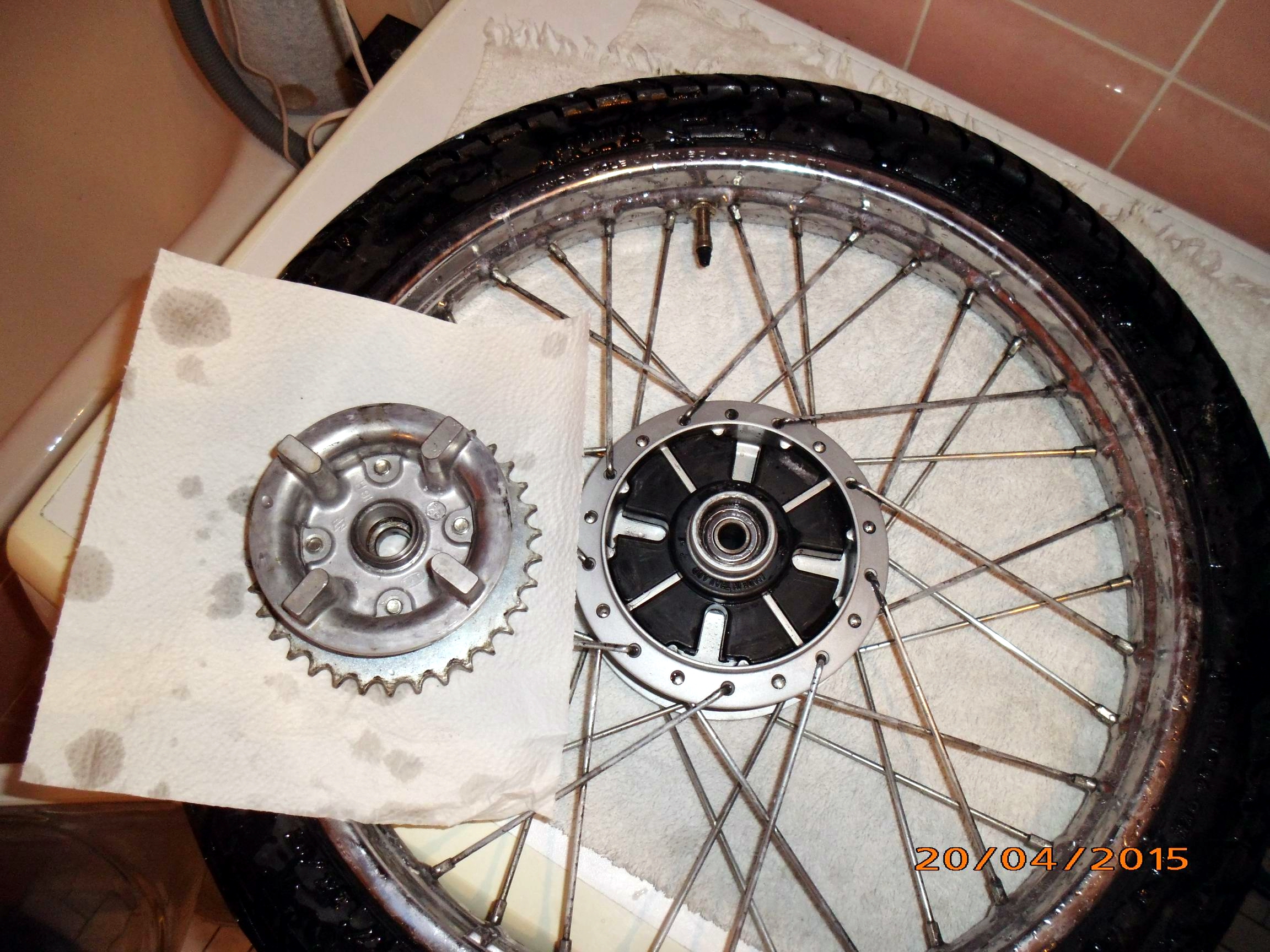

Ist zwischen der Kettenradaufnahme und dem Hinterrad (wo der Ruckdämpfer sich befindet) ein Distanzstück?
Es war keines drinn.
Anfangs drehte das Rad auch verdammt schwer, wobei die ausgetrocknete Kette zu stramm war und mächtig bremste. Nach Lockerung dieser ging es dann leichter aber noch nicht so wie es an meiner 1-Address ist.
Sollte hier ein Distanzstück fehlen, könnte das vll. die Ursache sein.

Das Bild vom Rad
Ich blicke da was nicht am Hinterrad

Ja, das Teil Nr. 18 fehlt. Dadurch verspannt sich alles und läuft schwergängig.
Nachtrag: Ob 20, 21 und 22 auch fehlen kann man auf dem Foto schlecht erkennen.

Danke dir Dirk,
das mit dem Teil 18 meinte auch mein 2-Rad-Spezie, dass da was fehlt.
Daher auch meine Verunsicherung und Frederstellung.
Womöglich ist da mal ein Schlauch gewechselt worden, denn der Reifen selbst ist noch der 1.te
was mir wahrscheinlich erscheint bei knapp 2.800km Laufleistung.

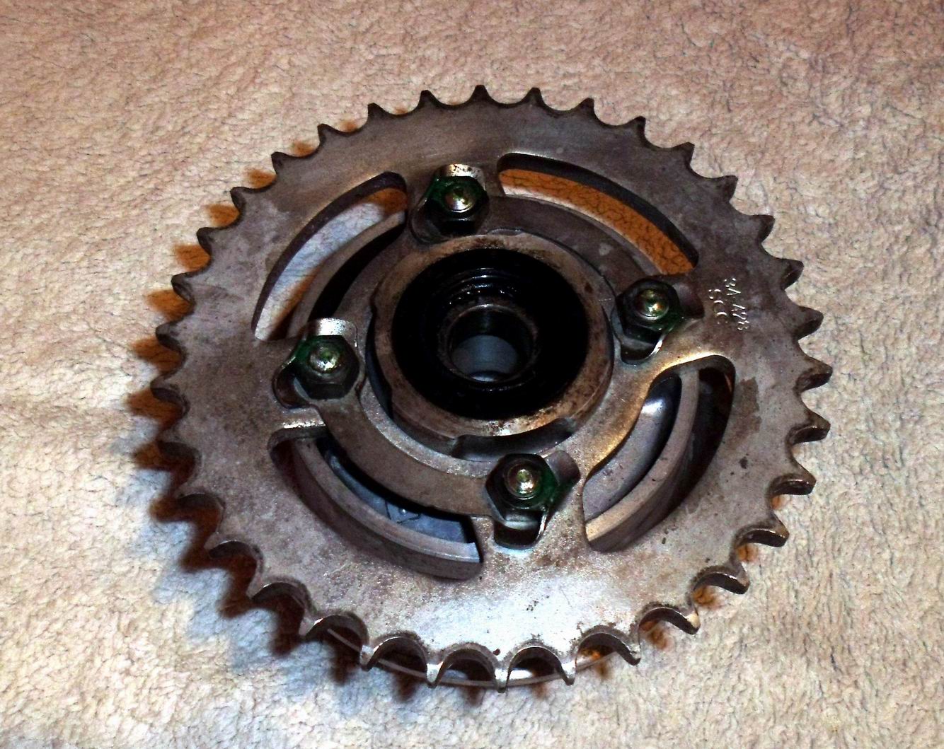

Schau mal Bild wg. Teil 20,21+22
Denke das ist drinne

Re: Ich blicke da was nicht am Hinterrad
hi Micha,
wenn Du die Teile zusammensteckst dürfen sich nur die Innenringe der Lager nebst Innen und Außenliegende Hülsen berühren.
Sollte das nicht der Fall sein fehlt wohl irgendwo eine.
Sieht mir fast gut aus, wobei auch hier der Dichtring/Simmerring Nr 21 nicht klar zu erkennen ist. Check mal ob die Distanzhülse Nr. 20 radial bündig mit Nr. 21 absschließt, Du also nicht auf das dahinterliegende Lager schauen kannst. Wenn ja, Ok. Wenn nein, fehlt 21.
