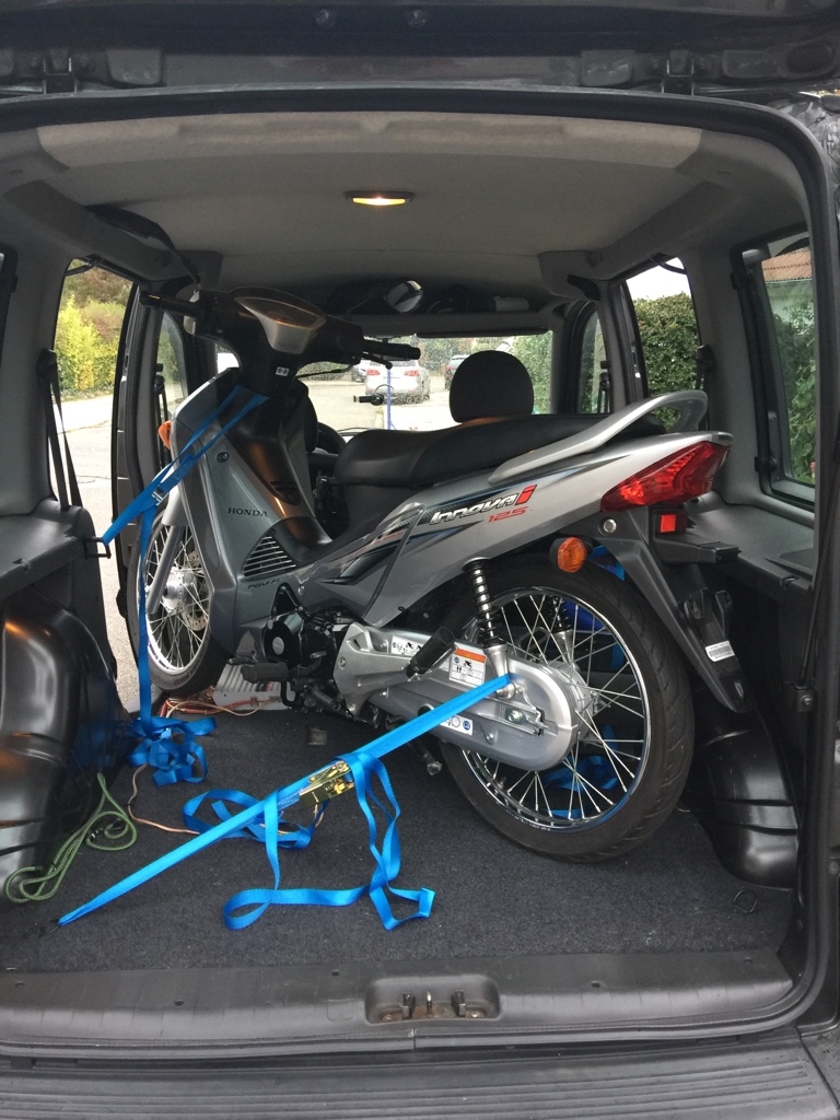

Hallo hole morgen eventuell meine Innova ab, hat jemand schon Erfahrungen mit dem Transport im Auto?
Habe ein Fiat Doblo, müsste doch reingehen, wenn man Vorderrad abmontiert oder?

Das dürfte passen!

Also in einen Doblo sollte sie passen, Spiegel abschrauben, dann bist du bei knapp 110cm Höhe, bei Innenlänge reichen 2m, wenn ich mich richtig erinnere.
Nimm mind. 4 Spanngurte mit, damit solltest du sie ordentlich an den Haltelaschen verzurren können. Dann noch ein paar Decken oder Polster mitnehmen, damit wenn sie denn doch verrutscht nichts beschädigt.
Meine Inno habe ich auf nem Stema HP 6070 abgeholt, Länge 2m, Höhe 1,10m, Breite 1,05m

Ja denke so mache ich es, spanngurte hab ich schon besorgt!

So ich hab meine auch reingekriegt [emoji3]
