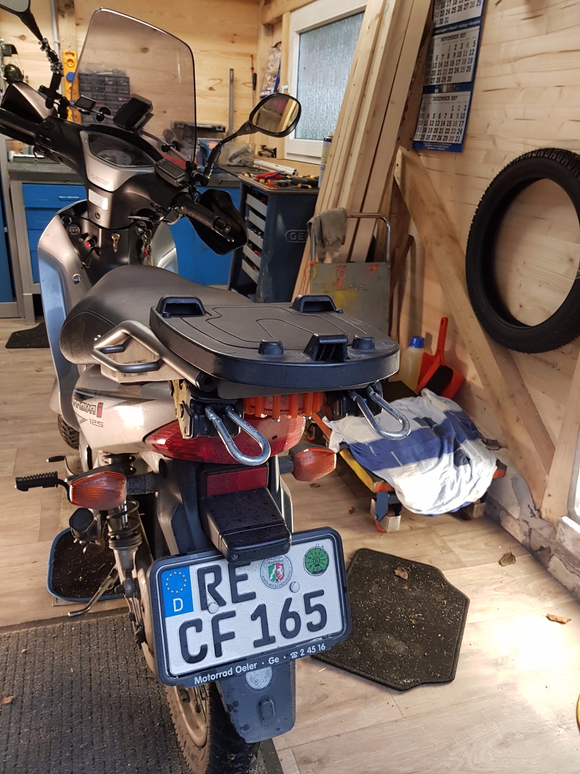

Wie jeder weiß ,
das ist bei den CUBs ein Problem ,
ragt das Gepäck über die Sitzbank ,
und ist der sagenhafte Vorrat von 3,7 Liter fast verbraucht ,
geht immer wieder das selbe Spiel los ,
Gepäck lösen oder irgendwie zur Seite schieben ,
Sitzbank auf , tanken ,
dann wieder verzurren.
Meine beste Lösung bisher ,
einige konnten es auf dem OST2017 sehen :
Selbstaufrollende Spanngurte , am Fahrzeug verschraubt ,
die Gepäckhaken getauscht gegen Karabinerhaken ,
so bleiben sie immer fest übers Gepäck.
Zum Tanken drücke ich aufs "Lösen" Knöpfchen , ziehe den Gurt etwas lose ,
Gepäck nach hinten schieben und tanken ,
danach auf "spannen" drücken , ein paar mal die Ratsche betätigen , fertig.
Bis jetzt für mich die Lösung mit dem geringsten Aufwand

@Robert : Na klar , ohne Topcase , wenn ich mehr Gepäck habe , fahre ich mit Ortlieb Rolle und Tasche.
Das Case läßt sich ja nicht verschieben.
@Done : Die von Lidl sehen aus wie meine , nur ich habe mehr dafür bezahlt.
Allerdings , bleibt das Top Case montiert , funktioniert der Trick mit dem " nach hinten schieben " nicht.
Dann bringt auch das "selbstaufrollen" wenig , zumindest muss für ein Einsatz mit montierten Case der
Montageort der Selbstaufroller ein anderer sein.
