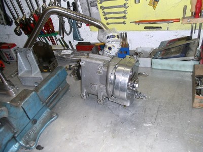

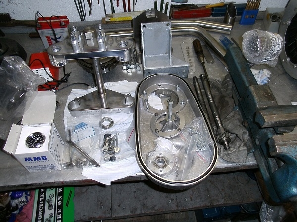

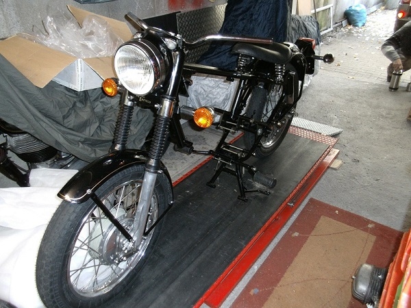

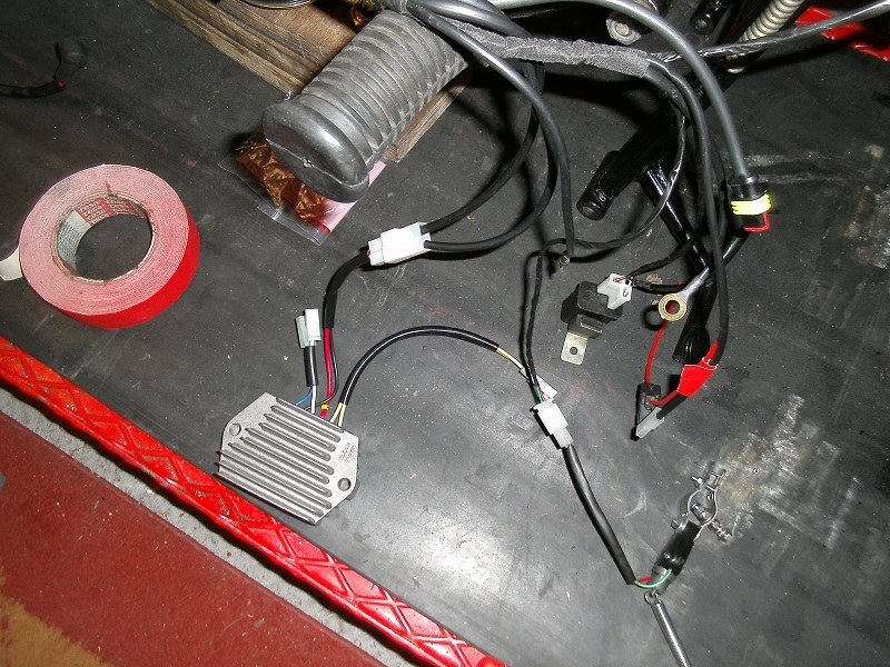

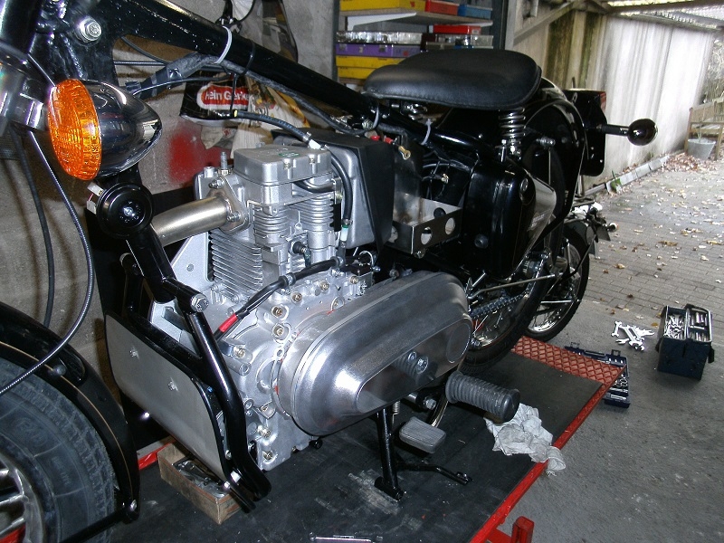

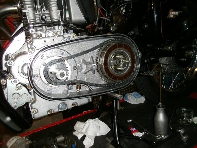

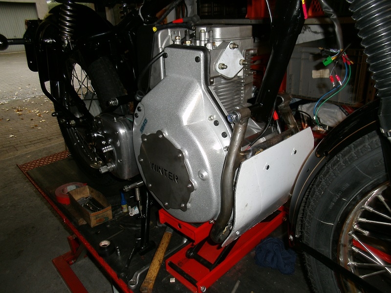

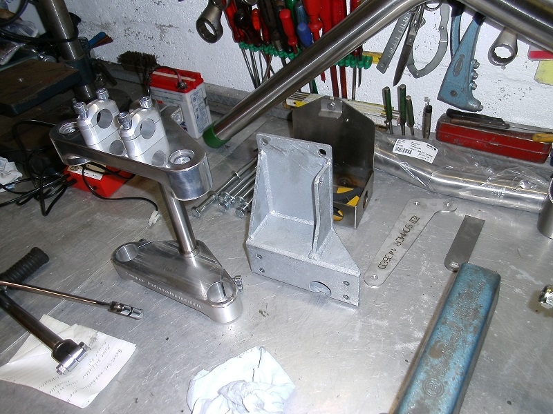

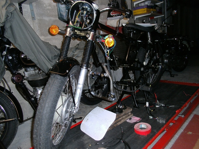

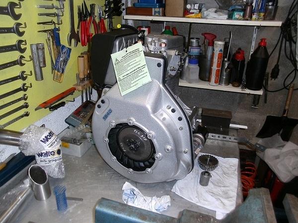

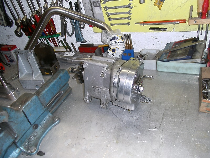

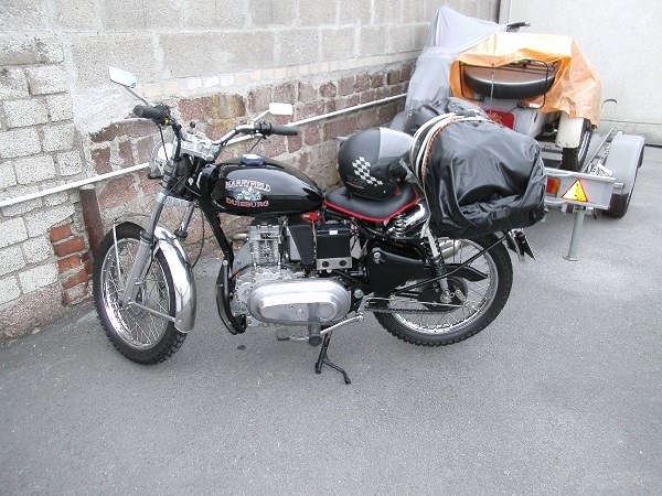

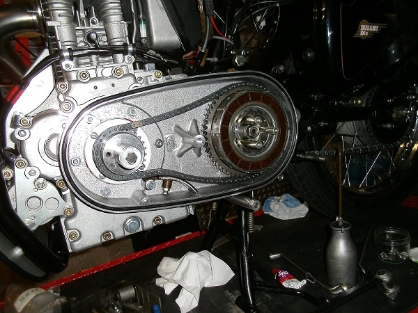

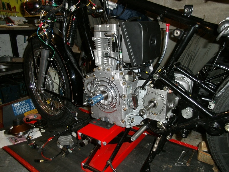

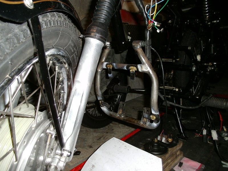

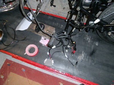

Die Harryfield sollte ein ausgefallenes Stück mit Hatz Motor werden. Die neuen Alu Tanks die Jochen Sommer auf seinen neuen Rahmen verwendete gefielen mir sehr gut, da ich aber einen alten Enfield Rahmen verwende musste eine Halterung dafür gebaut werden die mir mein Kumpel Johannes anfertigte danach bot Jochen ähnliche Halterungen für den alten Rahmen an. Die Gepäckbrücke wurde aus VA gefertigt und eine Alu Platte konnte zusätzlich aufgesteckt und mit Splinten von unten gesichert werden. Der Schalldämpfer wurde leicht nach oben gezogen und die Schutzbleche sowie Haltestreben aus VA gewählt die Steben lies ich mir anfertigen gibt es aber mittlerweile auch beim Jochen. So nun zu Bildern

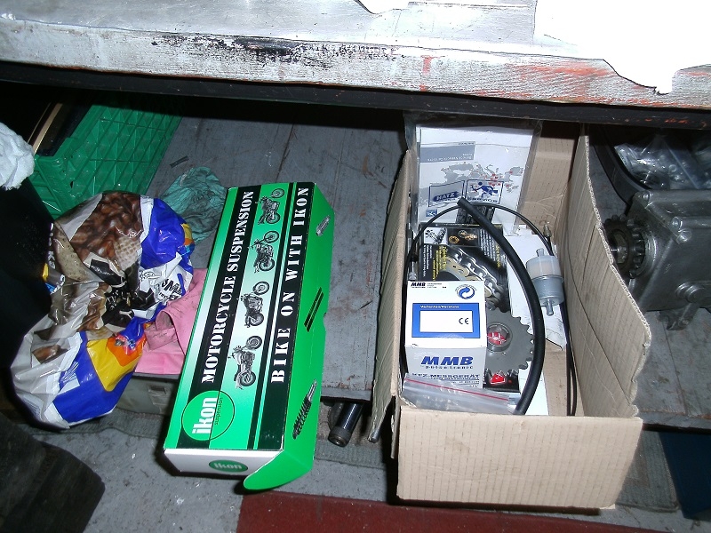

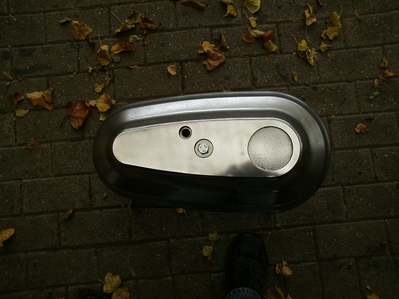

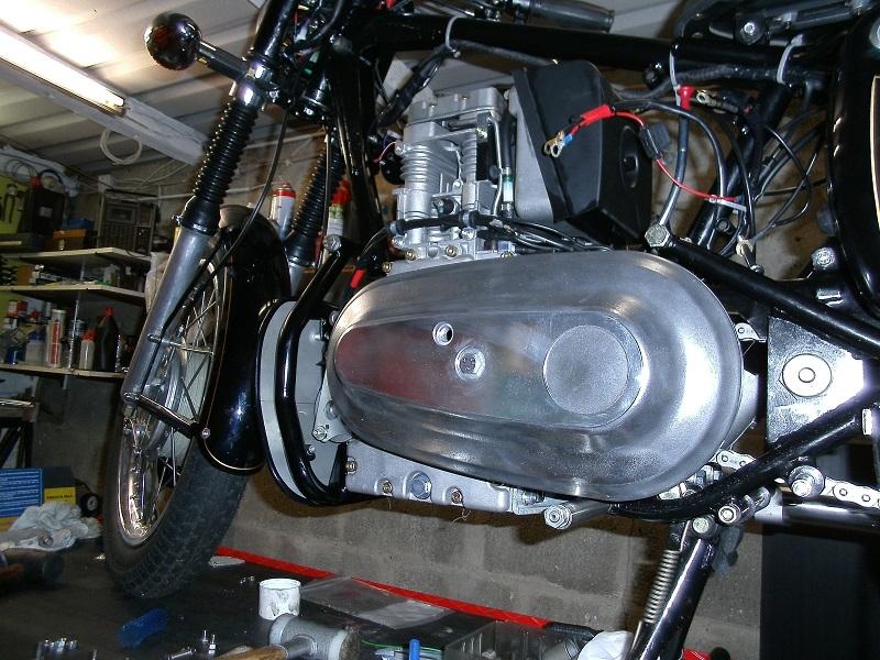

Die Harryfield sollte ein ausgefallenes Stück mit Hatz Motor werden. Die neuen Alu Tanks die Jochen Sommer auf seinen neuen Rahmen verwendete gefielen mir sehr gut, da ich aber einen alten Enfield Rahmen verwende musste eine Halterung dafür gebaut werden die mir mein Kumpel Johannes anfertigte danach bot Jochen ähnliche Halterungen für den alten Rahmen an. Die Gepäckbrücke wurde aus VA gefertigt und eine Alu Platte konnte zusätzlich aufgesteckt und mit Splinten von unten gesichert werden. Der Schalldämpfer wurde leicht nach oben gezogen und die Schutzbleche sowie Haltestreben aus VA gewählt die Steben lies ich mir anfertigen gibt es aber mittlerweile auch beim Jochen. Stoßdämpfer wurden von Ikon genommen den Alu Tank hatte Jochen einen Proto Typ den ich Preisgünstig bekam musste allerdings Lackiert werden was aber mit den Anklebern sehr gut wurde. Das ganze Fahrzeug wurde erst zusammen gebaut Getüft und danach noch ein Paar Sachen geändert. Der Sattel wurde mit einer Roten Borde und Harryfild Schrift versehen ,Primär Kasten sowie Bremsankerplatte wurde von Jochens neuen Maschinen übernommen.

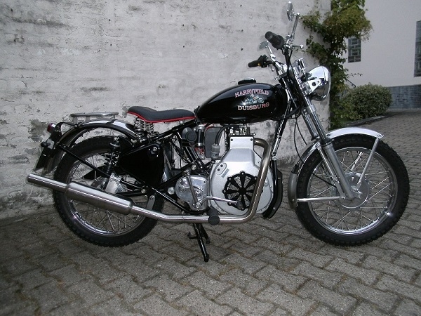

Bilder

verlangte Jochen MATHY-M im Motor? Wenn ja: warum?
Es gibt etliche gebrauchte 462er HATZ, was hast du drin?
Ja die überleben uns alle!
Beiträge: 7700
Re: Harryfield
die haben aber teilweise andere austattung was die abregeldrehzahl angeht .
und kommen nach und nach auf den markt weil viele umbedingt den neuen motor haben wollen mit mehr CCM³
harry enfield
Beiträge: 492
Registriert: Fr 18. Mär 2016, 21:42
Fahrzeuge: 1 Wave 1CB 125F 2 APE 50 2 Hunter 350 1Meteor 350 2 BULLET PRE UNIT 500 1HIMALAYAN 411
1CLASSIC 650
Wohnort: Duisburg Meiderich
Alter: 73
Re: Harryfield
Beitrag von harry enfield »
Hallo Werni Jochen schreibt Mathy nicht vor aber er rät da zu weil Motoren die er geöffnet hatte und mit Mathy gefahren wurden wesentlich Verschleißärmer aussahen als ohne Mathy. Ich habe in meinen Fahrzeugen den 462 eingebaut würde vielleicht mal bei einem Kapitalen Motorschaden umrüsten aber ich hoffe schon das die 462 Motoren lange halten. Ich weiß das in Berlin 250 Tausend km im Kurierdienst mit einem 462 gefahren wurden danach wurde ein neuer Motor eingebaut und seit dem wider mehr als 150 Tausend km zurück gelegt wurden. Ich denke mal bei meinem Alter und meinem Fuhrpark werden meine Nachkommen meine Fahrzeuge noch lange bewegen können.
