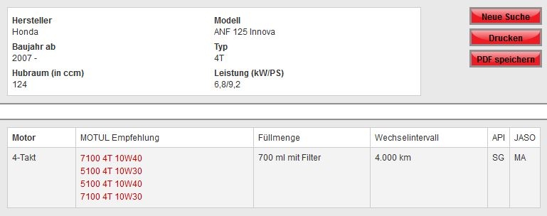

MOTUL selber weiss das natürlich am besten welches Produkt geeignet ist.
Wir sehen 4.000 km ist das Wechselintervall, der Filter ist eine Zentrifuge.
