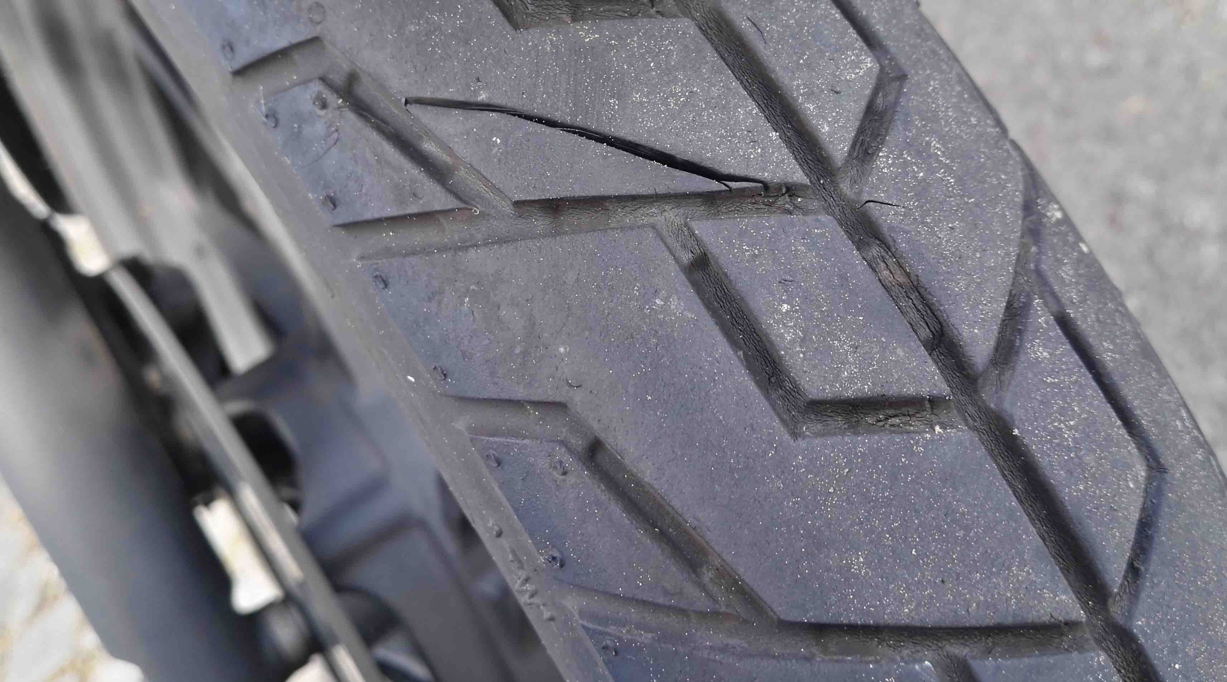

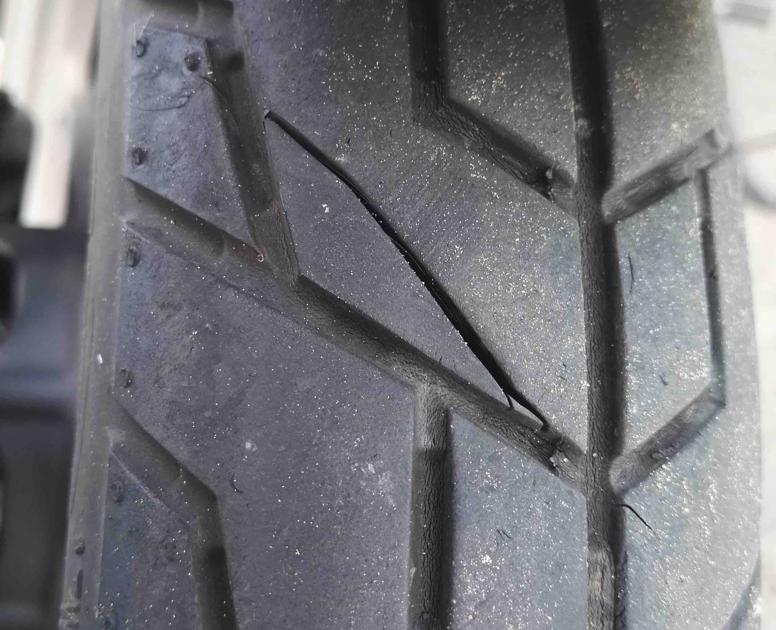

liebes forum,
in meinem vorderreifen meiner cb125f (ein jahr alt, 12000 km gelaufen) habe ich einen riss entdeckt. hier sind fotos:
kann man sowas ignorieren oder ist das eher gefährlich und man zieht besser einen neuen reifen drauf?
vielen dank für eure hilfe im voraus

Die Tiefe wäre vorerst das wichtigste.

muss ich morgen mal messen ... geschätzt: ungefähr so tief wie die profilrillen ...
Re: riss im reifen
Das ist kein Riss, das ist ein Schnitt.
Hast halt 'ne Profilrille mehr ... was soll's.

Wenn wurde denn der Reifen produziert? DOT? Der sieht ja irgendwie uralt aus wenn man die Risse auf dem Profilgrund ansieht.
Das was du Riss nennst ist, wie jemand oben bemerkt hat, lediglich ein Schnitt. Das kann mal passieren. Ist aber in aller Regel problemlos weil diese nicht tief sind sondern bestenfalls in den Profilblöcken. Sie gehen nicht bis auf die Karkasse. Somit kaum ein Grund zur Beunruhigung.

Das mit dem rissigen Profilgrund hatte ich auch mit dem Conti Go! an meiner Ex-CBF, scheint die Regel zu sein.Innova-raser hat geschrieben: ↑Do 3. Mai 2018, 05:48Wenn wurde denn der Reifen produziert? DOT? Der sieht ja irgendwie uralt aus wenn man die Risse auf dem Profilgrund ansieht.
Siehe: viewtopic.php?f=28&t=2762
Re: riss im reifen
Scheint ja so zu sein. Bei einigen jedenfalls. Ich kenne das eigentlich nur von uralt Reifen. Aber wenn das DOT Datum stimmt würde ich dem auch nicht gross Beachtung schenken. Jedenfalls solange ich keine neuen Kaufen müste. Denn da würde ich mir danndoch überlegen was für Reifen ich kaufe. Ich denke nicht das Risse, auch wenn noch unkritisch sind, ein Qualitätsmerkmal sind.

Re: riss im reifen
hab mal gemessen, der schnitt ist zwei bis höchstens drei millimeter tief, also nicht tiefer als die profilrillen ... ich fahre also erstmal so weiter ... danke für eure hilfe!
