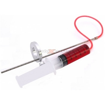

von Karl Retter
hi Wolfgang 2011,
absaugen kannst du vergessen. Die Holmen müssen raus, Federn müssen raus, Gabeln mit z.B. Petroleum gespült werden. Done hat das in seinem RT Thread beschrieben.
Zum richtigen befüllen gibt es bei Tante Louis das Werkzeug.
