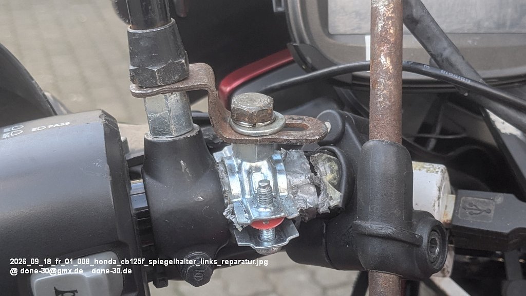

Ich bin mittlerweile kein so richtiger Freund mehr von Helicoil, da dort ein größeres Loch als bei Timesert gebohrt werden muss. Das Problem ist hier aber nicht nur das Fleisch drumrum, sondern auch weil es ein Sackloch ist, ob man den Gewindebohrer für das erforderliche Gewinde weit genug reinbekommt.tybrin hat geschrieben: ↑Mi 16. Sep 2026, 18:06Hm, also ich finde ja dass dieser Schaden geradezu nach sowas wie Helicoil lechzt. Sieht nach genug Fleisch dafür aus und mit Loktite rot eingeklebt hält das womöglich besser als Original und ist auch optisch elegant gelöst.
Aber jeder so wie er es möchte.
Tybrin

Das Spiegelgewinde ist tiefer als es sein müsste.
Es gibt auch extra Sackloch Gewindeschneider.
Aber wie geschrieben, muss jeder selbst entscheiden welcher Weg für ihn der Richtige ist.
Ich würde für mich diese Lösung bevorzugen.
Tybrin
Tybrin
- Beiträge: 7809
Re: KURZE FRAGE ---> KURZE ANTWORT
Harri hat völlig Recht
Helicoil war früherTimesert ist haltbar und so gut wie überall einsetzbar und braucht weniger Fleisch drumherum.
Grüssle Karl
Grüssle Karl
- Beiträge: 6630
Ich bin ja ein bisschen neugierig geworden und wenn ich jetzt richtig geschaut habe, rechtfertigen Beträge unter 20 Euro für ein Neuteil, kaum irgendwelche dann auch noch Zeit intensive Basteleien.
https://www.bike-parts-honda.de/honda-m ... 03/2/25335
Mir erscheint das ja auch günstiger als ich vermutet habe. Vielleicht habe ich ja auch falsch nachgeschaut und dann werde ich gerne korrigiert.
Eine Sacklochgewindebohrer für x-Coil wäre dann alleine schon teurer, als das Neuteil.
- Beiträge: 6630
Nur falls jemand der Platzbedarf interessiert zum Vergleich x-coil zu ts.
Der AD einer TS M8 x 1,25 Buchse beträgt (durch die spezielle Anordnung der Steigungen innen zu außen) 9,4.
Ich habe mittlerweile meine Helicoils, die ich durch Ersatz mit TS über hatte verschenkt und vielleicht kann jemand M8x1,25 X- coil Werte mal messen.

- Beiträge: 13493
Das Gewinde geht ganz durch:
https://www.cmsnl.com/products/brkthndl ... 172kte930/
Da komm ich echt ins Grübeln. Muss ich doch mal ausbauen und meien Werkstattmenschen belästigen
Ansonsten:
Braucht sonst noch jemand was für ne Sammelbestellung?
Nachtrag:
Das selbe Teil für die Vision kann ich vergessen, Da ist der rechte Spiegel am Bremsflüssigkeitsbehältergedönd dran und das gibts nur komplett
https://www.bike-parts-honda.de/honda-m ... 05/2/22185
- Beiträge: 13493
Jetzt bekommen gleich Welche ihren Kerzkasper. Muss nur übers Wochenende halten.
Wenns den Winter über hält, wärs auch ok
