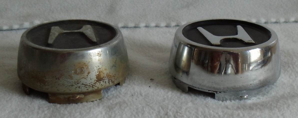

Das geht doch auch mit handelsüblicher Coca Cola.
Einfach mal bei YouTube googeln.Tolle vids gibts da.
Gruß LungMike
Gruß LungMike
Re: Flugrost beseitigen
Von der Variante hörte ich auch schon.
Also Alufolie zerknüllen und mit Cola rubbeln.
In Cola ist Phosphorsäure drinne und Alufolie löse sich darin auf.
Habe es selber noch nicht probiert, aber Versuch macht klug
