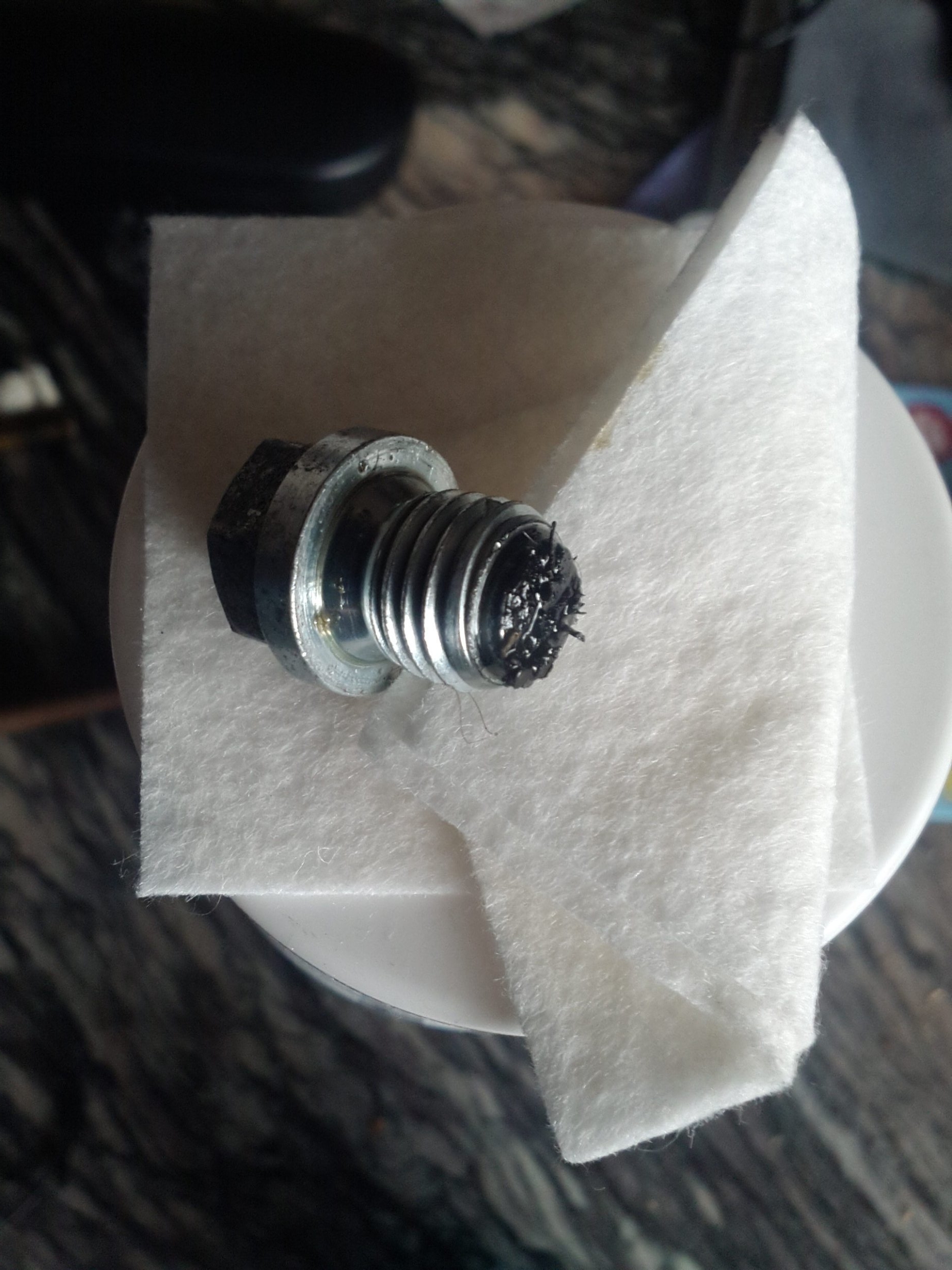

beim Stand von #01.529,2 km habe ich bei der Babyblauen CUB den Magnetstopfen (nach 343 km) herausgenommen.
Da kommt was z'samm!

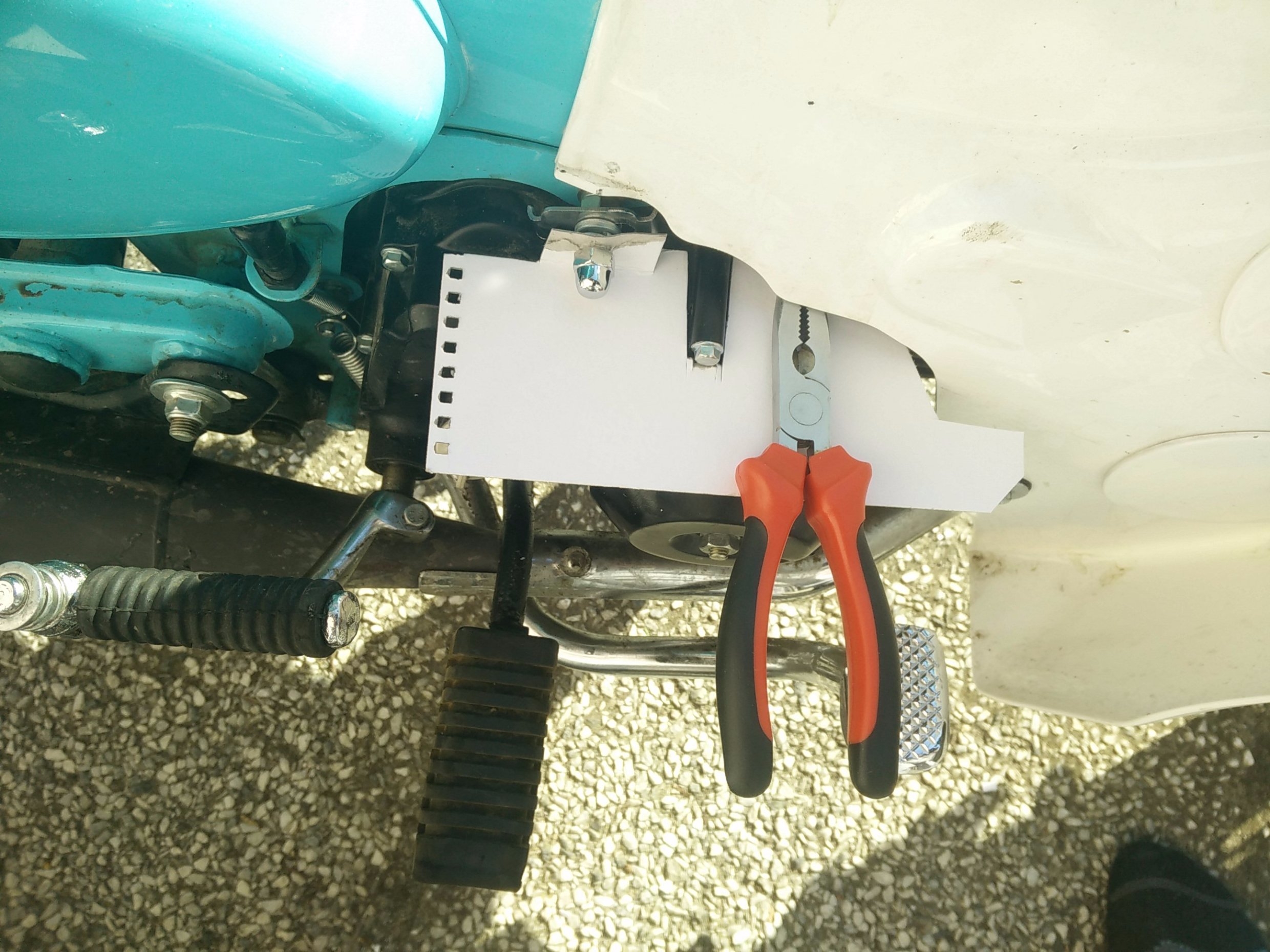

ich suche ein Stück Alu Riffelblech um ab der CUB eine stabile Fussrast rechts am Motor zu bauen. Gibt es bereits Vorbilder?

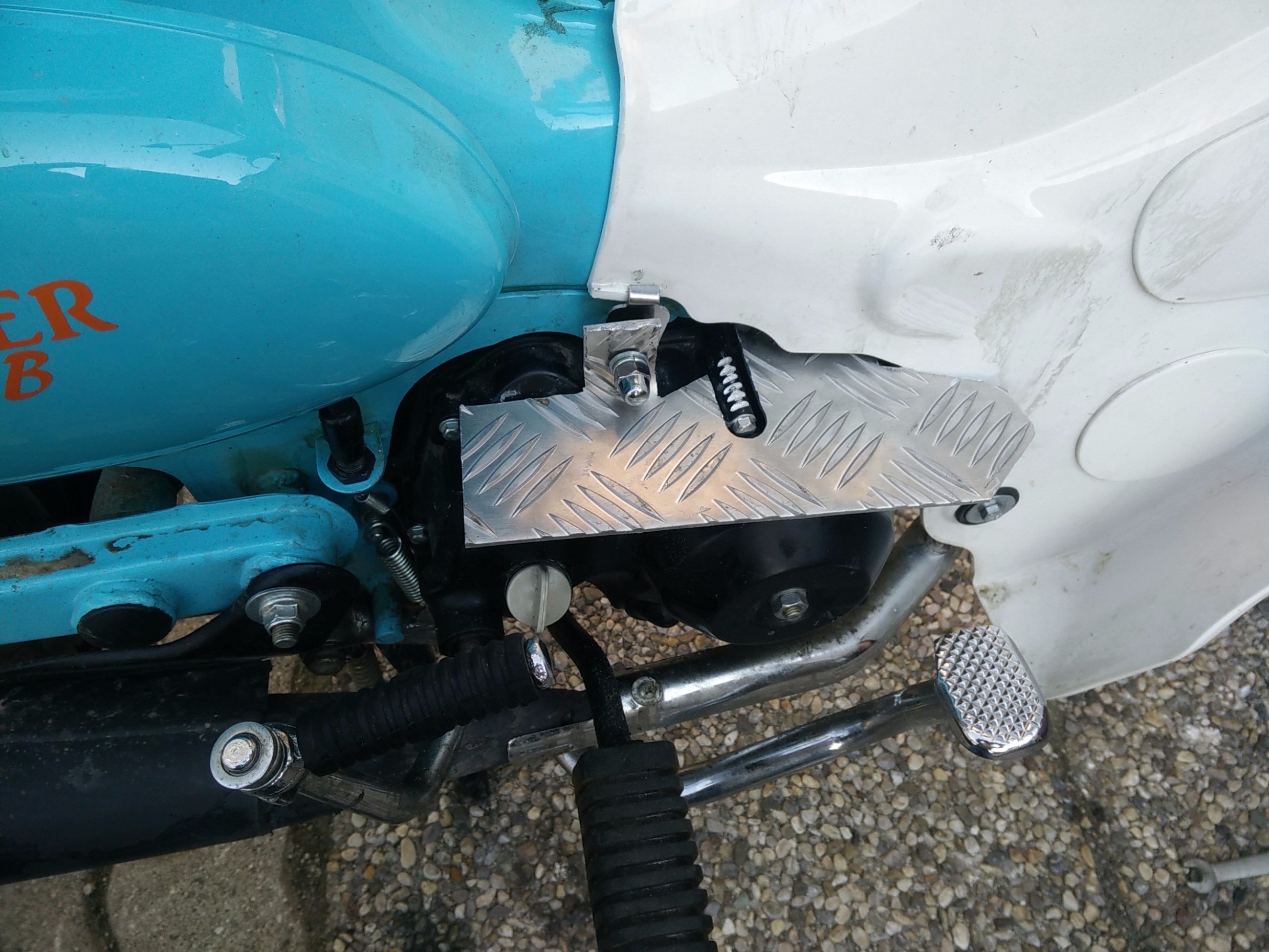

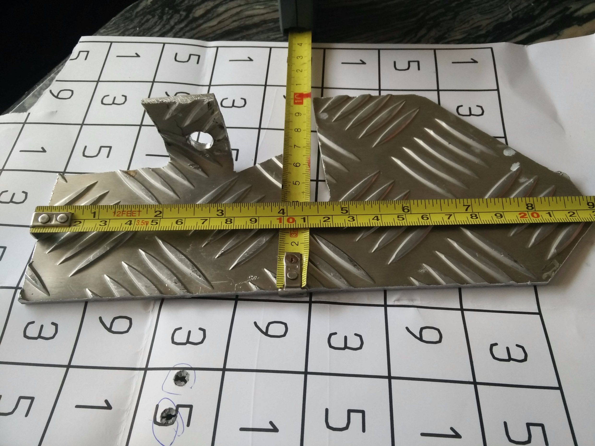

ich zeige hier den Prototypen.
3 mm Alu Riffelblech, 12 deka netto.
10 x 24 cm Ausgangsbasis.
10 x 20 genügt sicher auch.werni883
Re: Super CUB oder Wave?
Wäre mir jetzt nicht bekannt Werner...
Was soll das werden...
Eine Harley CUB ?
Dicke Fußraste und Schaltwippe in ein Bauteil ?
Eine Harley CUB ?

- Beiträge: 5744
Also ich würde die Kanten ďer Trittbleche noch versuchen zu entschärfen. Wenn die bei einem Ausrutscher mit dem Moped über das Bein rutschen könnte es ein böses Aua geben.
Interessant mit dem Blech.
Bei der Innova hab ich bei nasser Fahrbahn oder leichtem Regen die Füße oft am Mittelträger.
Halt und am Laufenden, Werni
