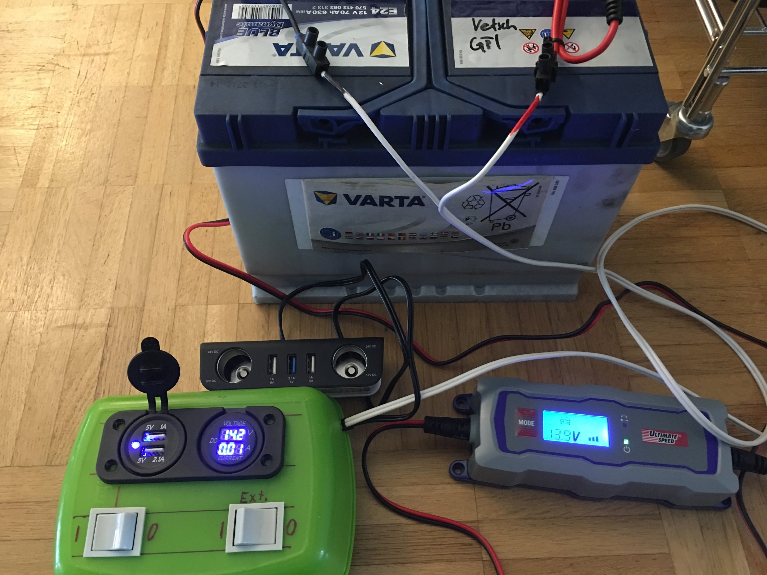

Ich blutgrätsche hier quasi mal rein. Plane auch eine Photovoltaikanlage.
Die Batterie ist bereits gegeben. Eine noch funktionierende Varta Autobatterie mit 70Ah hab ich schon für fast gratis beschafft, ebenfalls im Fundus ein Kemo Laderegler. Was noch fehlt ist das Solarpanel. Habe Dieses im Auge und meine, das könnte halbwegs zusammen passen. Ist das Panel nen 90er Wert (Schweiz Zuschlag inklusive). Der Aufkleber sugeriert anhand der Product ID Bauhajr 2013, Hersteller Meyer-Burger, also nix Billigst-Ware.
Das Panel soll um 20V max leisten der Laderegler verträgt max 30V. Auch die Stromangaben passen ungefähr.
Gedacht ist die Anlage für mein Zeltklapper den ich morgen für 3 Monate aufstelle. Irgendwie, irgendwo aufstellen, Batterie laden, Gadgets betreiben und die Hütte erleuchten.
Was meint Ihr Profis? Passt das?

Normale Auto-Blei-Batterien sind auf Dauer nicht für
PV geeignet. Tags vollladen, und ab abends (tief-)
entladen - nicht gut. Deshalb gab und gibt es hierfür immer
spezielle (Blei-)Solar-Batterien, die nach spätestens
10 Jahren ihr Leben aushauchen.
Soweit mein hauch-dünnes Theorie-Wissen.
Versuch macht kluch.
Weiterforschen,
Panel-Pit

Als Bastler aus Passion habe ich gestern Abend schon mal losgelegt. Im Moment ist die Anlage abhängig von den Nachbaren bei denen ich alle par Tage den Akku laden gehen darf. Aber Autark wäre schon toll. Die Batterie stammt von meinem Automeschniker welcher mein Vertrauen geniest. Die sei lange unbenutzt rumgestanden und ich durfte sie wie gesagt nun für Günstig übernehmen.
Add: Bevor sich jemand Sorgen macht: Die ganze Bastelei ist an der Batterie 10A abgesichert. Das reicht für die Geräte die ich anhängen will und dürfte bei einem Fehler rasch genug auslösen.
