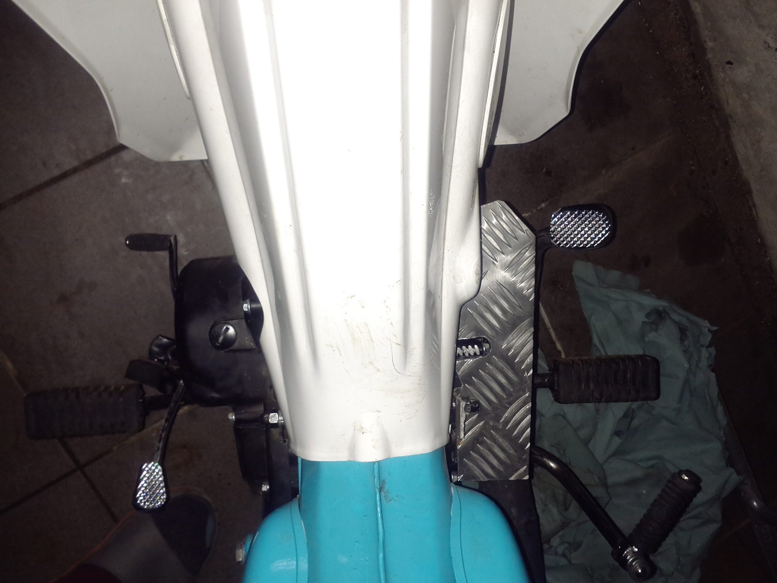

Bei der Innova hab ich bei nasser Fahrbahn oder leichtem Regen die Füße oft am Mittelträger.
Ich auch. Oder auf dem dem Motor. Aber beides ist nicht wirklich gut. Auf dem Mittelträger muss man sich ziemlich verschränken und auf dem Motor li/re hat es nicht wirklich genug Platz. Somit finde ich den Lösungsansatz von Werni gar nicht so schlecht.
Das mit der Optik ist halt so ein Problem. Da gilt: Form follow function. Aber an der Sicherheit (Kanten) sollter er schon noch arbeiten. Sonst kann das mal ganz blöd enden.
Beiträge: 7190
Re: Super CUB oder Wave?
zwischen etlichen Dörfern sind gerade, ebene Strassen von 10 km. Der li. Fuss ruht sehr stabil am Block, für den re. Fuss habe ich mir das ausgedacht.
Ein 4 mm Blech wäre womöglich besser, ab 5 mm wäre eventuell kein Kantenschutz nötig. Aber ihr seid alle im Recht!

IGN hätte eine Idee Werner...
da könnte man doch einen 10mm breiten Streifen der jetzigen
Form entlang nachbiegen und im 90 Grad Winkel unten anschweissen.
Dann wäre das "Mofa / Töff Trittbrett" stabiler, 3D halt und der Kantenschutz wäre Perfekt.
Oder gleich die Form abwandeln, Rechteck und im Schraubstock oder beim
freundlichen Schlosser auf der Kantbank 3 mal einen 90 Grad Winkel biegen...
Der soll gutes Stahlblech nehmen, das lässt sich verchromen :up2:
ist ja schliesslich eine Super CUB.

li. + re. stabil zum Füsseabstellen.

Das Trittbrett sieht von oben Klasse aus Werner :respekt:

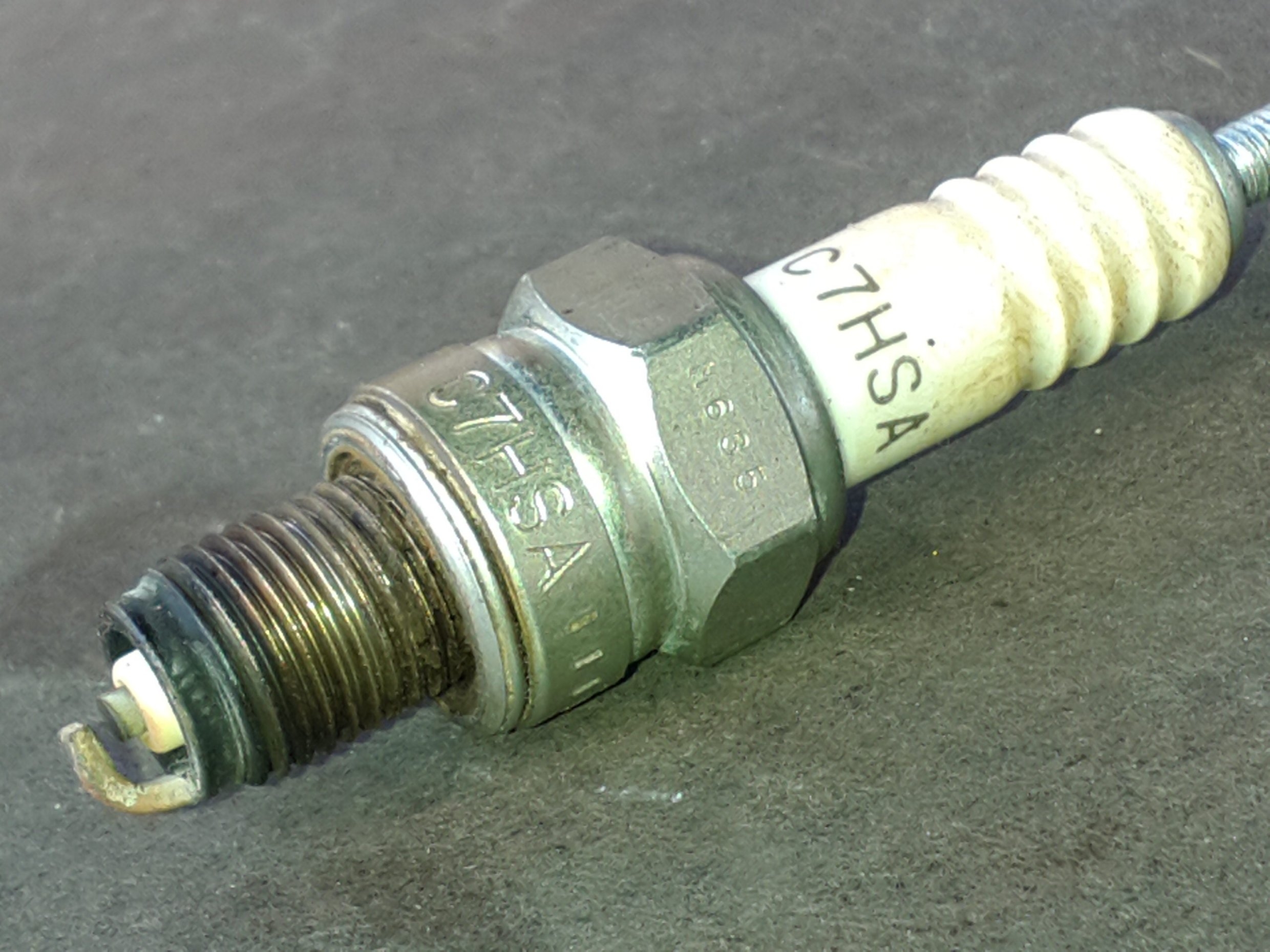

ich habe heute die erste Ventilspielkontrolle als Katzenwäsche durchgeführt.
Kerze raus, OT, beide Ventile haben Spiel: mehr als 0,05, wesentlich weniger als 0,10 mm.
Die C7HSA, Chinamopperlallroundkerze hatte 0,65 mm und eine sehr schöne Farbe.
Alles andere ist mir Wurscht.
ps: das Kellerharrersche Kupferpasta ist überall, wo sie hingehört.
