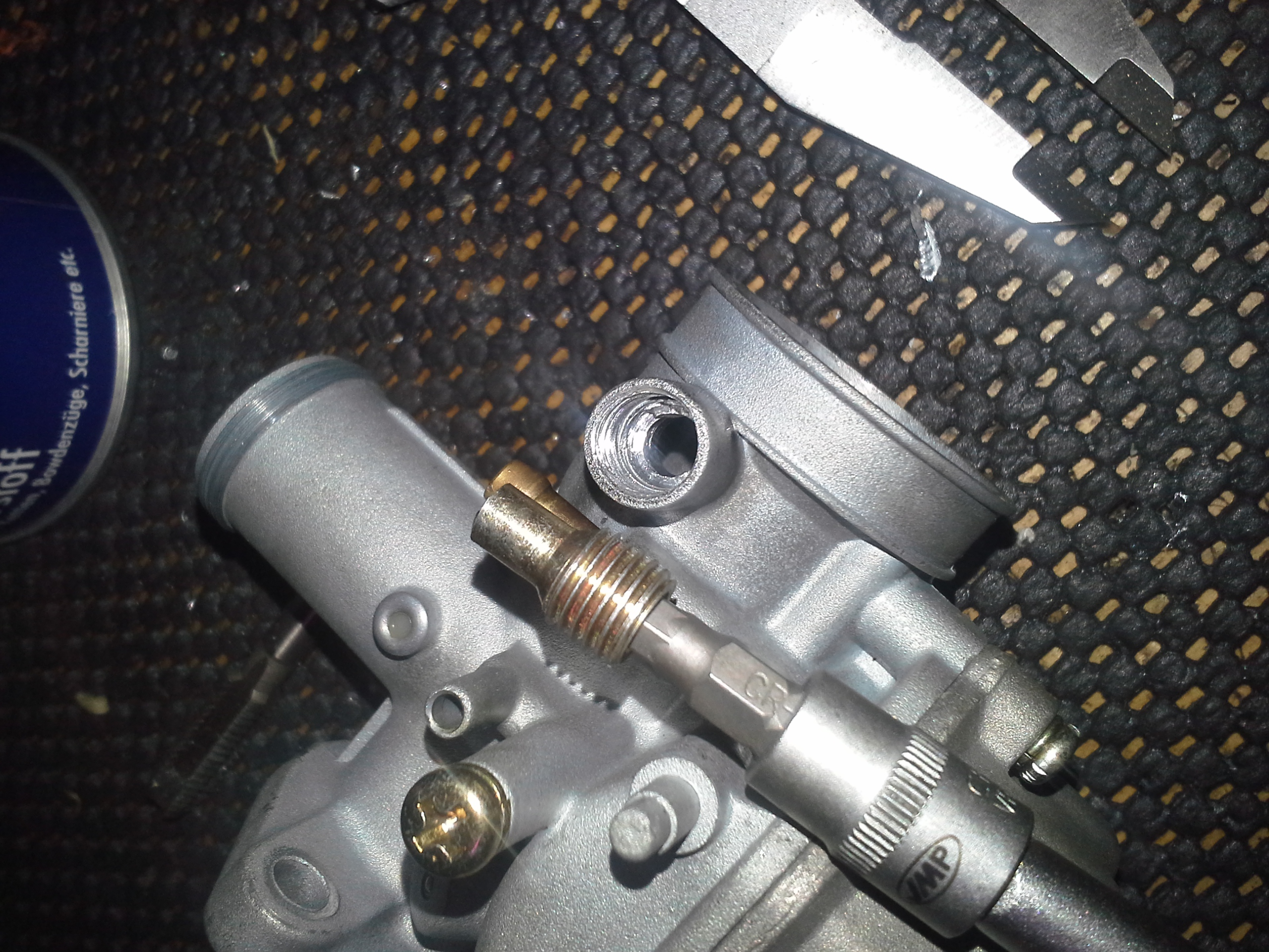

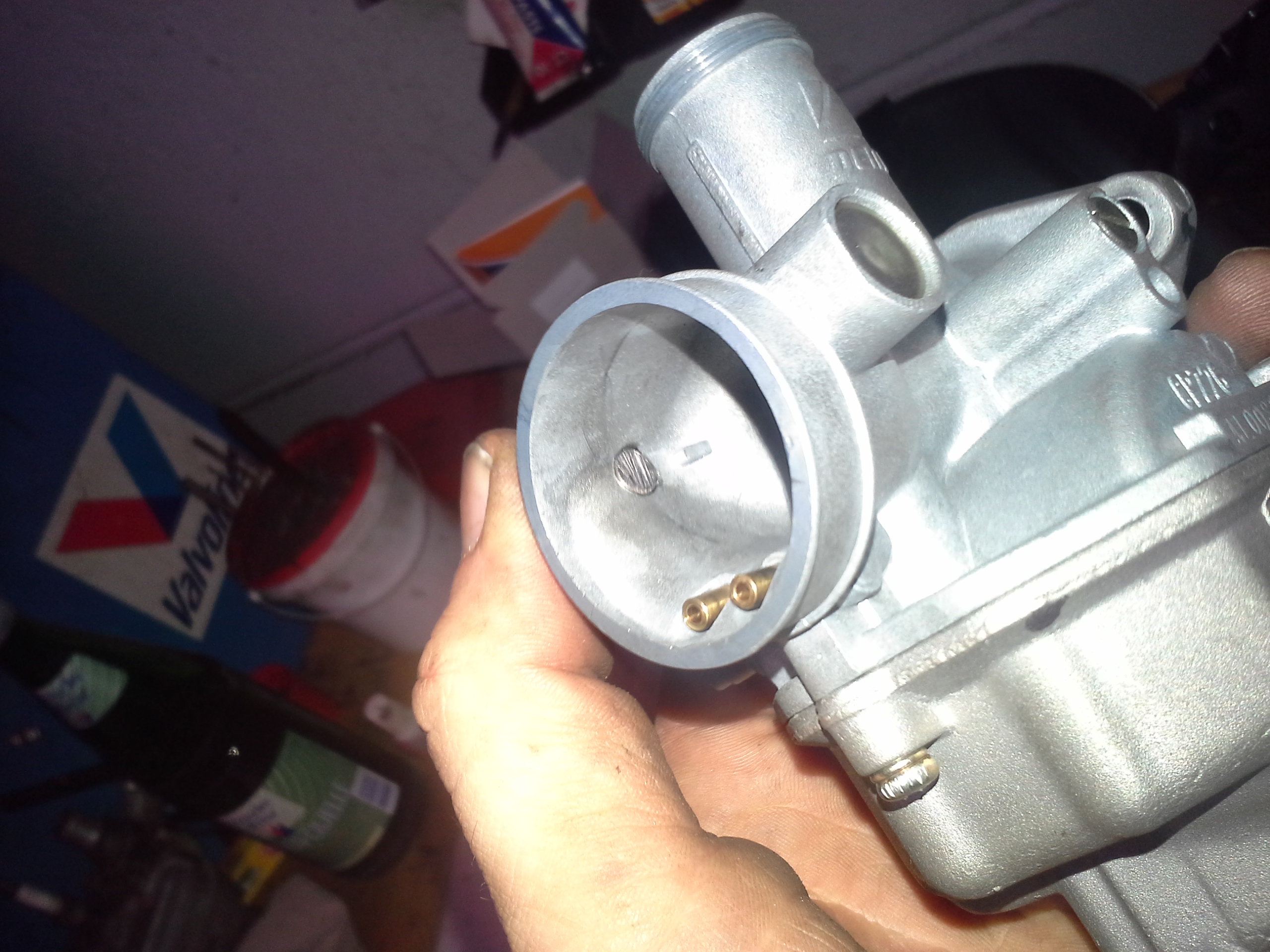

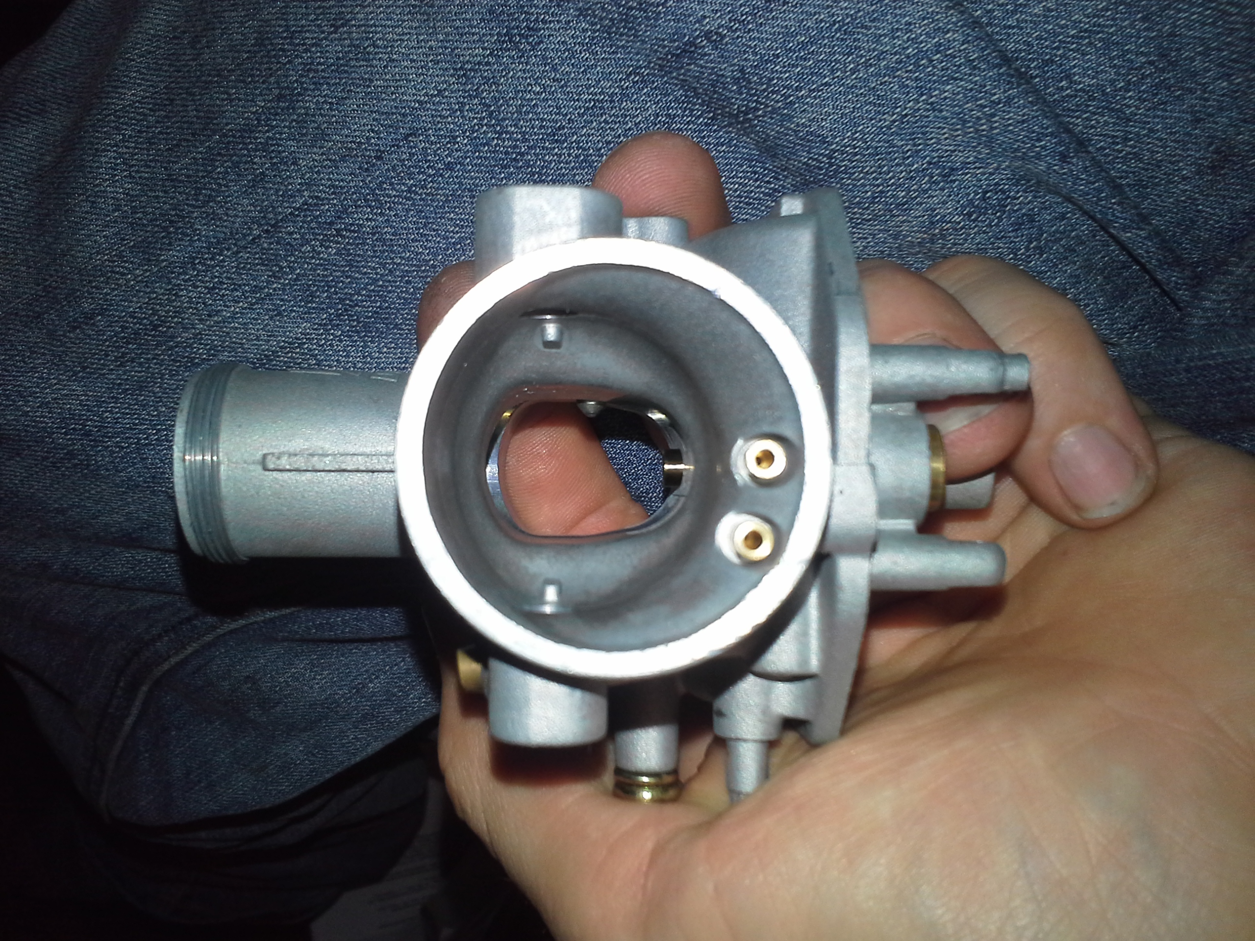

Soeben die chokeklappe entfernt.
ALLES MUß RAUS!
Es geht nämlich wesentlich Sportlicher als per chokeklappe.
Die Bohrung der Welle habe ich mit einen KKunststoffPfropfen verschlossen.
ALLES MUß RAUS!

Die einzige "tuningmassnahme Bis jetzt ist eine etwas größere hauptdüse. Diese habe ich durch den offenen luftfilter erstmal um 15 Prozent vergrößert. Das muß ich sowieso machen. Ich brauch keine probefahrz mit Originaldüse und offenem Filter machen. .....
Soeben hab ich mit einen verschlussstopfen gefriemelt und ein Gewinde ob den vergaser gebohrt.
Mfg
Ps: bin immer noch nicht gefahren
Eigentlich habe ich mit dir Gurke als Einrichtungsgegenstand gekauft der auch fährt. Und Geld versenke ich keines in dem erbärmlichen chinamotor...
Ihr habt natürlich recht. Das Buch kenne ich.
