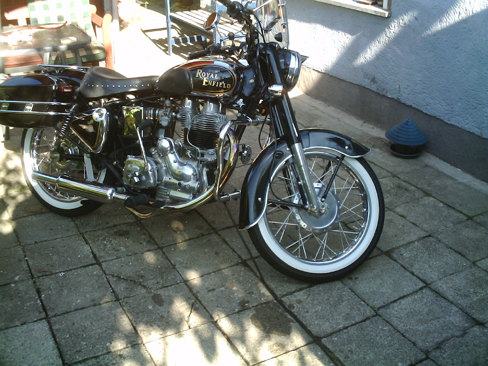

Hallo Robert, wenns Dir erst mal ums fahren geht dann würde ich den Motor bis zum Winter so lassen und dann mit viel Zeit und muße, mit nem Dremel mit Biegsamer Welle und nem Drahtbürsten Aufsatz dem Motörchen zu leibe rücken ist natürlich aufwendig aber man kommt damit in die kleinsten Ecken ohne den Motor komplett zu zerlegen, habs mit meiner CX und mit der Savage von meiner Ex praktiziert und zufriedenstellende Ergebnisse erreicht, nicht so Perfekt wie Strahlen aber wesentlich weniger Arbeit. Und wenn Du ein schönes ergebniss auf den Tauchrohren haben möchtest, kann ich Dir nur empfehlen: geh in den Baumarkt dort gibt's für rund 10€ nen Polierball den auf die bohrmaschiene gespannt und dann mit Autosol Polieren ruck zuck hast Du ein Tolles ergebniss, die Dinger sind echt Spitze, hab mit sonem Teil immer meine Enfield geputzt selbst Speichenräder und lack Strahlen hinterher wie neu.

das mit dem Lackieren der Teile würde ich mir gut Überlegen, dann haste das gleiche Problem bald wieder, ein kleiner Steinschlag langt und die Feuchtigkeit unterwandert den Lack und es fängt wieder an zu blühen, das beste ist es man lässt das Alu nackt , wie oben schon erwähnt regelmässig mit Autosol und Polierball bearbeiten und du hast immer ein schickes bike, bei regelmässiger Anwendung also ca 3-4 mal in der Saison wird der bock immer schöner und das ganze spiel ist in ner halben std gelaufen.

und die Enfield hat viele Ecken
