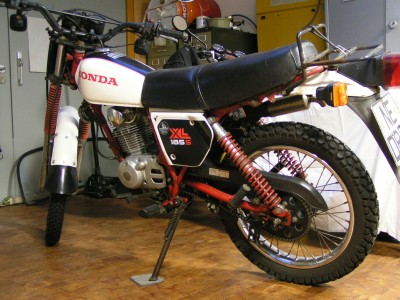

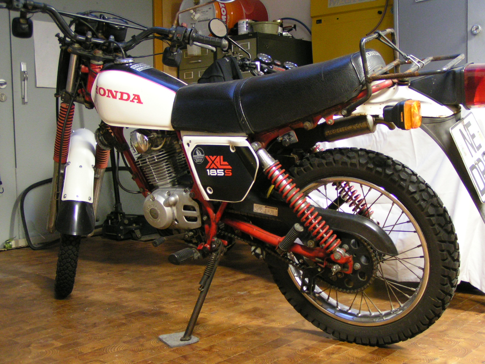

Beiträge: 5728
Re: Neue (hüstel) XL 185
@ tomaso
200,-€ ist natürlich ein Preis bei dem man nicht nein sagen kann. Und schick sieht sie von weitem gesehen auch aus. Hört sich aber so an als ob Du nicht mehr im Besitz der XL bist.
Kickstarter muß gemacht werden, oder ich brauche bald einen neuen Motordeckel. :mrgreen:
Die Motoraufhängungen werde ich wohl schneller sehen als mir lieb ist, weil ich auf jeden Fall die Schraube für die Steuerkette in den Griff bekommen muß.
Der Dämpfer ist schon großzügig geschweißt worden, wie man auf dem Foto sehen kann.
Als ich vorhin den Nockenwellendeckel abgenommen habe kam die geballte Kontaktlosigkeit ans Licht. Toll da man keine Kontakte mehr einstellen muß, aber in meinem fall großer Mist da der Anker, der sich auf der NW mitdreht, vollkommen locker ist. Er ließ sich ca.30 Grad hin und her bewegen. Hab in leider auch nicht abgeschraubt bekommen. Aber zumindest wird langsam klar wo das unruhige Standgas herkommt.
Als ich die Steuerkette einstellen wollte kam ich auch nicht weiter, da die 3mm-Schraube, die man dafür braucht, sich nicht reindrehen ließ. Da es langsam dunkel wurde habe ich es erstmal dabei belassen.
Wenigstens werden die zu beackernden Baustellen immer klarer und das ist ja schon die halbe Miete.
