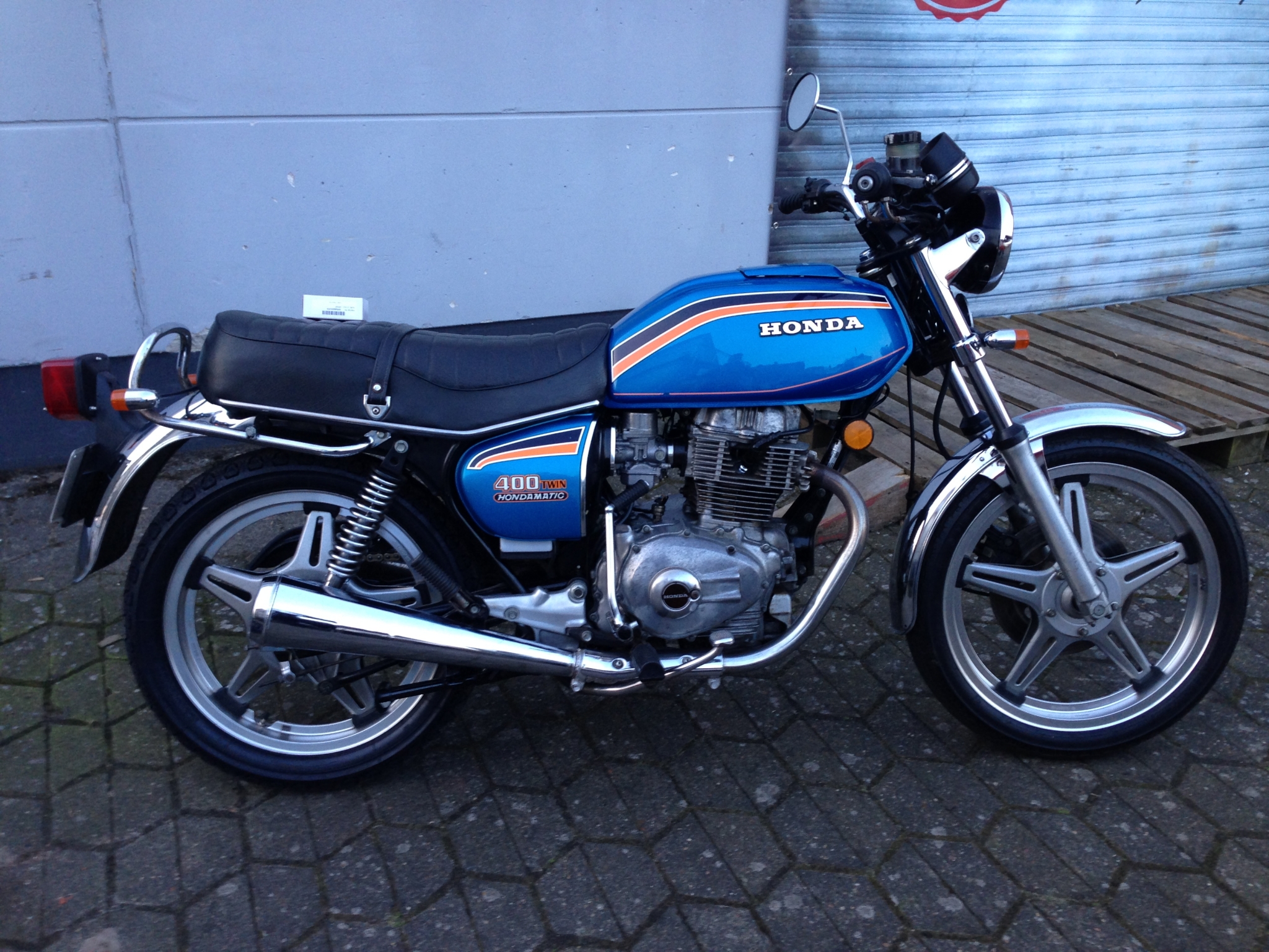

die kleine Gurke bleibt erstmal im Bestand
Preisfindungen sind schwer, da kein Markt.
Die Gesetzmäßigkeiten sind hinlänglich bekannt.
Die 400er Klasse ist meiner Meinung die billigste Motorradklasse in der Anschaffung.
Wertvoll ist so eine Hondamatic definitiv nicht.
Das ist wie ein Ascona A Voyage. Seltener als ein 300SL Flügeltürer und billiger als jeder (hässliche) britische Einstiegsoldtimer.
Selten heißt nicht automatisch wertvoll.
Sollte sie mal weg, stelle ich sie natürlich hier ein. Wer am meisten bieten, bekommt den Hobel.
Ich mach´ mir die erstmal schick mit originalen Blinkern und dann muss ich noch schauen, ob ich den Handbremshebelmechanismus irgendwo herbekomme.
Da man den nicht braucht, ist der wohl mal abgebaut worden

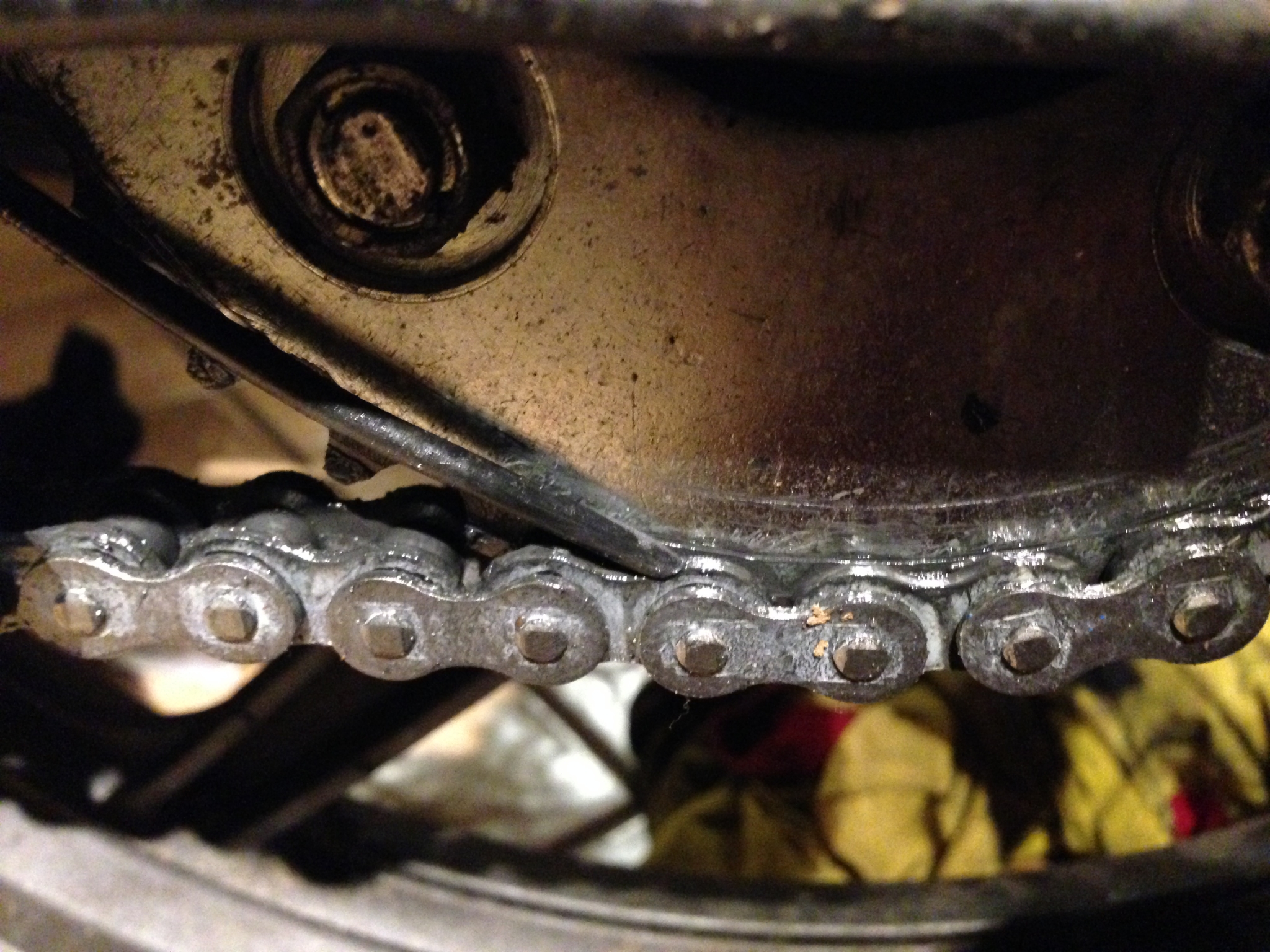

Heute hab ich ein bisschen an der Wave gebastelt. Na, wer errät mein Vorhaben?

Kettenölerdüse zu dicht an der Kette, beim Rückwärtsdrehen verhakt oder verstopft das Röhrchen...

Scotty's letzte Ölung?Sachsenring hat geschrieben:
Heute hab ich ein bisschen an der Wave gebastelt. Na, wer errät mein Vorhaben?![]()

jaaaa
, dann hab ich immer eine slizzy mizzy schmierige Kette
muss mir nur noch einen Halter für das Reservoir frickeln.

Hatte meinen Kettenöler (Spenderteil) im Helmfach per Nirowinkel und zwei Niro M6
befestigt. Irgenwo aussen an der Verkleidung wollte ich nicht. Hatte den Osco verwendet,an der NC habe ich den Scotty, mein 10ter..nur diesmal war er schon dran.
Bei der NC ist der Halter des Endstücks per Poppniet befestigt, hätte ich mich nicht getraut, funktioniert aber sehr gut.
Verwendest Du Kettensägenöl, oder das blau/rote aus der Gelben Flasche ?
Warum sieht die Kett so schmoddig aus ? Bei Erstverwendung eines Scottys sollte die Kette gut gereinigt sein, der durchs Öl abgelöste Schmodder verteilt sich sonst überall hin...

Hi Frank!
Hab mit dem Scotty noch keine Erfahrung.
Habe die Unterdruckvariante gewählt. 7mm Bohrung in den Ansaugstutzen gebohrt.
Der Anschlussfitting ist aus Messing mit einem Gewinde dran. Zusätzlich habe ich ihn mit Kaltmetall eingeklebt und
das Gewinde vorher auf Stärke der Ansaugstutzenwandung gekürzt. Glaub der ist ursprünglich um Fußbälle aufzupumpen...?
Als Schmierung habe ich kurzerhand 10W40 eingefüllt. Scheint mir trotz der Stellung "max" etwas zu dickflüssig zu sein.
Was verwendest du? Das Scottoileröl ist ja nicht billig. Ein bisschen geizig bin ich ja auch
ATF könnte ich mir spontan vorstellen!? das ist recht dünn.
Die Kette hat vorher ohne Kettenschutz ein paar km Feldweg gesehen.
Dass der Dreck, gerade durch die Verwendung von Motoröl abfliegt ist mir nur recht! Besser, als wenn er dauerhaft auf dem Kettenfett klebt.
Achso, ab morgen kommt wieder der Kettenkasten ran!
MfG
Martin
PS: das Röhrchen hab ich noch schön austerichtet, dass es nicht beim Zurückdrehen "vollgestopft" wird oder sich verhakt!

Hi Martin,
vollsynthetisches Kettensägenöl musst Du nehmen.
