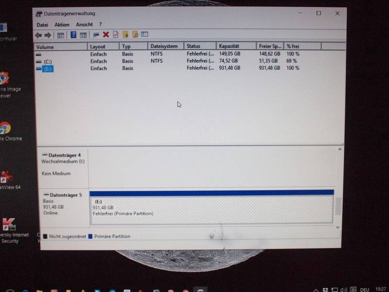

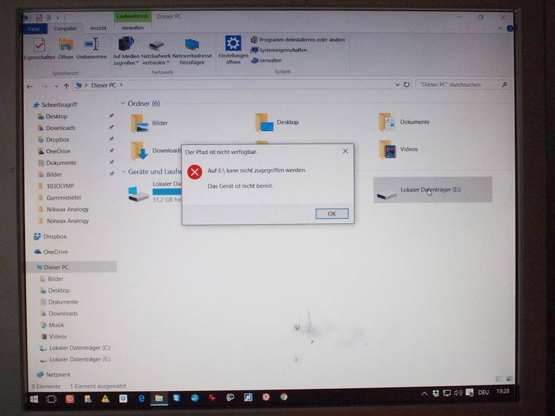

Die Festplatte lässt sich am PC nicht formatieren.
ich habe ihr in der Datenträgerverwaltung einen neuen Laufwerksbuchstaben zugeordnet, hat leider nichts genutzt.
Jetzt geht es nicht mehr weiter.

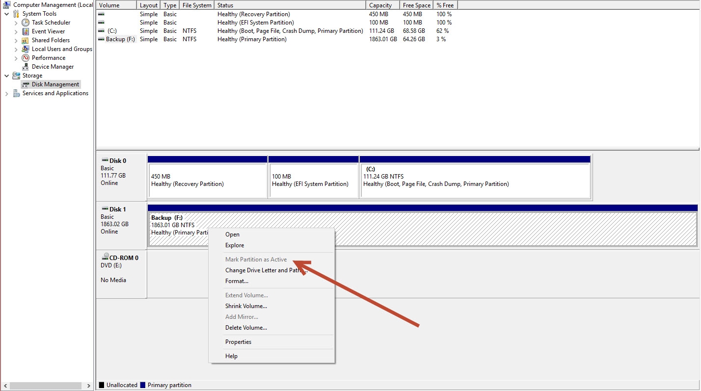

Hast du eine Linux LiveCD? Ubuntu zum Beispiel? Wenn nein, dann kannst du zum Beispiel hier eine LiveCD runterladen. Mit dieser oder einern bereits vorhandenen den PC starten und dann versuchen mit Ubuntu die HD zu formatieren.
Trotzdem, mit Windows müsste es auch gehen und zwar so:
Im Computer Mangement den Folder Storage und dann den Eintrag Diskmanagement anwählen. Danach die die Disk auswählen und darauf achten dass die Partition aktiv ist. Siehe Bild.
Wenn es nicht funktioniert kannst du mal versuchen die Partion komplett zu löschen, neu anzulegen, zu aktivieren und danach zu formatieren.
NUR passe auf dass du dann auch die richtige Disk erwischt. Nicht dass du deine Windows installation ins Nirwana beförderst.

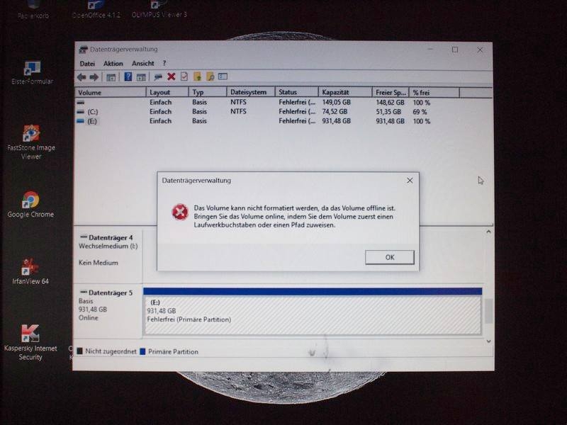

Aktiv stellen, Löschen und neu erstellen, Buchstaben zuordnen.
Beim Versuch, zu formatieren, kommt immer der Hinweis "Volume offline".

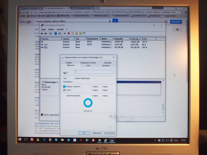

Formatieren mit der WD-Software funktioniert auch nicht. Sie erkennt die Festplatte nicht.
Beim Formatieren am Receiver habe ich sie mir wohl zerschossen.
Interessanterweise funktionieren USB-Sticks völlig problemlos.
