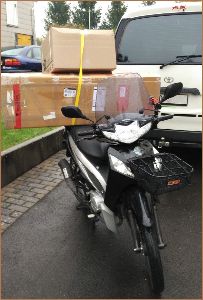

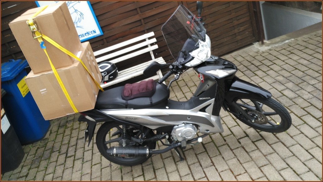

Heute morgen um 8:00 schön im Dauerregen erstmal 40km gefahren.
Aber dann gab es neue Teile!
Stoßstange und Scheinwerfer, also aufs Mopped gerödelt und wieder los im Regen *gg*
Einmal Honda, immer Honda

Re: Jahresende > Zeit für ein Auto ;)
Die bepackte CUP erinnert mich ein bißchen an Vietnam.
Gruß Hans.
Gruß Hans.
Da bin ich seit den Philippinen auch schmerzfrei .. hahaFilstalwaver hat geschrieben:Die bepackte CUP erinnert mich ein bißchen an Vietnam.
Gruß Hans.
Alles drauf, solange der Spanngurt das noch hält!

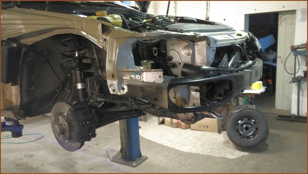

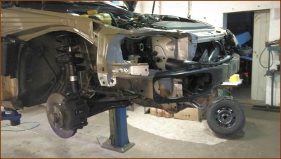

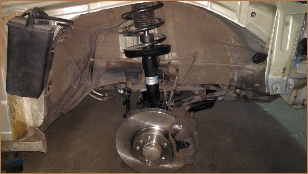

Cheap Opel schrauben Teil 3...
so den ganzen Tag Regen und 4 Fahrten mit der Wave später.
Tank leer, immerhin musste ich noch 85km Fahren.
Der Lohn dafür das ich dauern nass geworden bin>> Fahrwerk / Bremse /Stoßfängerverstärkung fertig
to be continued
to be continued

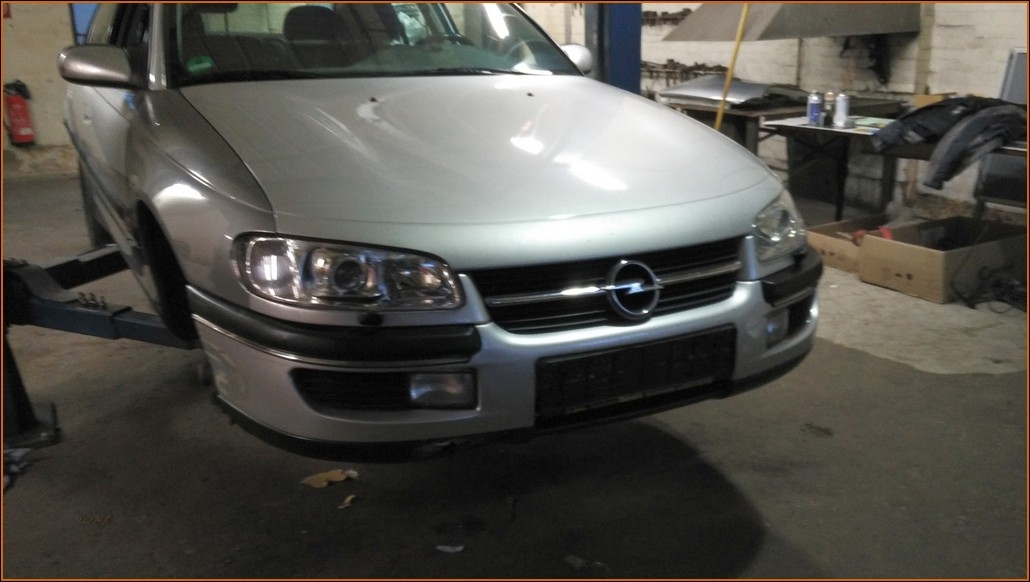

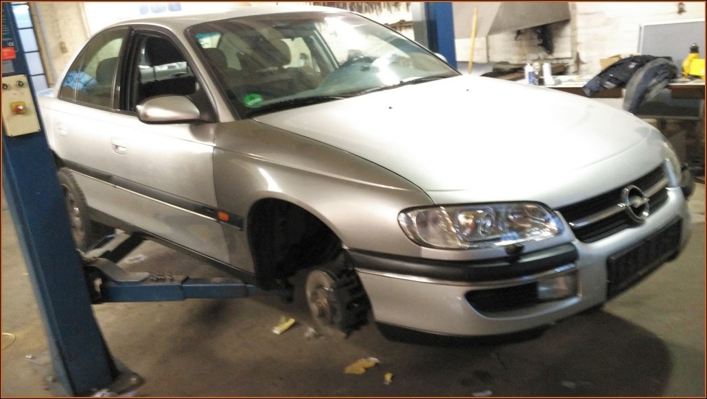

Cheap Opel schrauben Teil 4...
fertig, jetzt kann ich TÜV'en
Der Kotflügel war in topp Zustand und für 30,- Taler voll i.O.
Die Farbe leider etwas dunkler, aber das kann ich später machen (falls es stört) Stoßfänger / Nebel / Grill / Radhausschale konnte ich alles retten. Nur die untere Spoilerleiste ist hin.
Da alles auseinander war, habe ich gleich ordentlich Zinkspray und Hohlraumwachs genommen, um den Opel zu versiegeln.

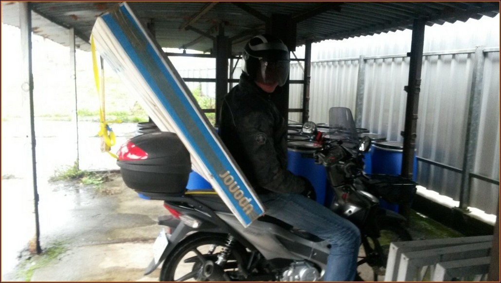

Ach und es gibt noch ein geiles Transport Bild vom Kotflügel *ggg* (natürlich wieder im Regen!)
