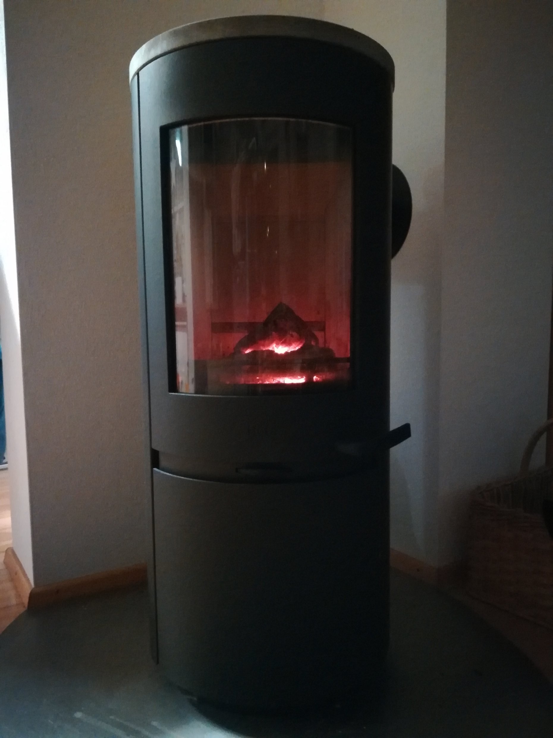

Der Heta ist nun mein zweiter Ofen, was sich da in den letzten Jahren getan hat, keine Ahnung, aber das Ding ist redlich.
Ein Rad Bedienung, reagiert auf jeden mm, Asche Kasten nach einem Ster Verbrennung zweimal geleert (gut, er bekommt die Luft nicht über den Asche Kasten sondern oberhalb, redlich, würde mir nichts anderes mehr reinstellen

Kommt auf die Verbrennungstechnik an, der alte bekam die Luft von unten, also musste Asche auf Seite oder runter geschoben werden, der neue braucht das nicht, Vorteil, ich muss nicht alle 5 Tage Asche entleeren
Editche sagt, externe Verbrennungsluftzufuhr, super Sache nach 10jahren, Ofen brennt den ganzen Tag, nimmt aber keine Luft aus der Wohnung zur Verbrennung, perfekt
