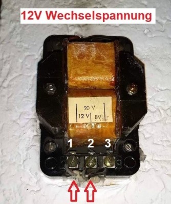

Ich denke nein. In den Schaltplänen G und H ist der Klingeltrafo mit 12 V AC dargestellt. Ich würde mal die Verkabelung ab Klingeltrafo nachverfolgen, denn so wie ich es auf dem Foto erkennen kann gehen da vier Kabel (20V|12v|8V) ab. Wobei auf der Bezugsseite für 20V/12V wohl zwei Kabel angeklemmt sind.
Angeschlossen sind drei Kabel unten, zwei oben.
Ich nehme also an, unten Netz und oben Trafoausgang.
Nääääääääääää , lasss oben die Finger weg, sonst bleibt der Propeller im Kraftwerk stehen
ok, ich mach mal hier weiter.
Hast obige Hinweise befolgt und hats dir die Ohren weggeblasen beim Überbrücken der klemmen 2 und 3 an deiner Neuerwerbung?
Falls ja, dann isses gut. Dann probiers nochmal zwischen 2 und 4 ;-)

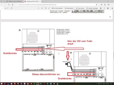

Fällt mir grad noch die allereinfachste Lösung ein: :stirn: :stirn: :stirn:
Es hat ja vorher alles funktioniert. Bekommst das wieder hin?
falls ja, dann ersetzen wir mit deiner neuen Mörderglocke ohne Batterien und mit kurzgeschlossenem Klingelkontakt einfach die ursprüngliche Klingel.
Dazu einfach auf 1 und 2 die zwei Drähte des bisherigen Glocke und 2 und 3 mit einem Draht kurzschließen. sieh linke Variante in der Zeichnung
Was passiert da? Erstmal nix. es klingelt ja niemand, also liegt dort keine Spannung an.
Der Klingeleingang ist kurzgeschlossen, aber das macht nichts. Solange keine Batterien drin sind ;-)
Drückt jemand auf die Klingeltaste an der Tür, dann bekommt die neue Sirene Spannung und plärrt dank des kurzgeschlossenen Tasteneingangs sofort los. Zumindest sollte sie das
Einfacher und übersichtlicher ist die rechte variante
Dazu einfach auf 1 und 2 die zwei Drähte des bisherigen Glocke und 3 und 4 oder 5 mit einem Draht kurzschließen.

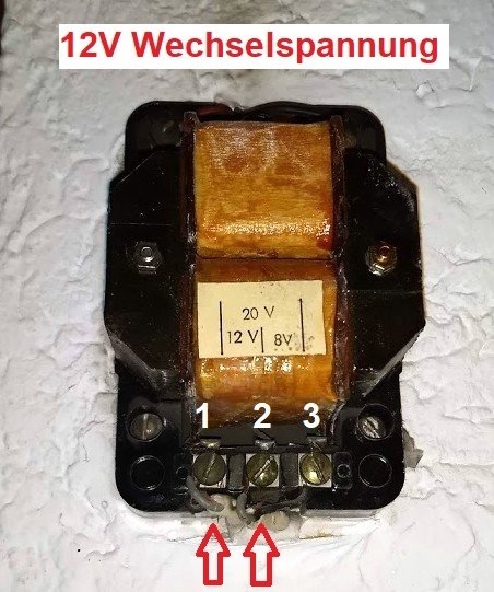

Liegt am Trafo überhaupt (Wechsel-) Spannung an ? 20 / 12 / 8 Volt.
Ändert sich was, wenn Du den Klingelnknopf drückst ?

Das
"Dazu einfach auf 1 und 2 die zwei Drähte des bisherigen Glocke und 2 und 3 mit einem Draht kurzschließen. sieh linke Variante in der Zeichnung"
hat schon mal nicht funktioniert. Morgen mehr.

Der Trafo ist ok. Geht aber oben die nicht Spannung führende Leitung evtl. an den Klingelknopf und von da aus dann erst an Masse ?
Deshalb meine Frage, ob unten überhaupt Spannung anliegt.

Alex, hol doch mal 'ne H4-Birne aus dem Keller und halte sie an die unteren Kontakte des Trafos. Leuchtet sie, müsste auch der neue Gong ertönen. Leuchtet sie nicht, musst Du wohl draussen den Klingelknopf drücken und irgendwie fixieren. Dann müsste die Birne bei erneutem Dranhalten leuchten.
Oder schraub gleich den neuen Gong da fest und klingel draussen. Die Klingelkontakte am Gong selbst funktionieren nicht, weil keine Spannung da ist. Kann aber sein, dass Du sie überbrücken musst, zumindest einen.

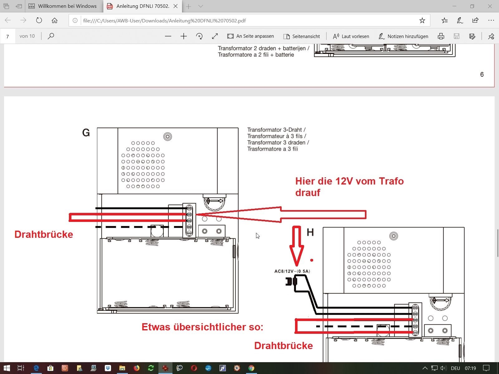

Der Gong arbeitet schon, nur nicht so wie er soll. Schön laute Töne hat er bei den diversen Verkabelungsvariante, auch mit oder ohne Batterien, von sich gegeben. Leider nur entweder 1x beim Anschluss des jeweils letzten Kabels oder mit Dauerton mach einem Anschluss.
Auf Max ist er meiner Mutter übrigens zu laut, also ist er der richtige.😊
Beiträge: 13190
Re: Nix CUBisches, sondern ein Klingeltrafo
1. Wenn der Klingeleingang kurzgeschlossen ist und das Ding wird dann an Spannung, bzw Batterien eingelegt, muss es loströten.
2. Spannung anlegen und Klingeleingang kurzschließen sollte auch laut sein
