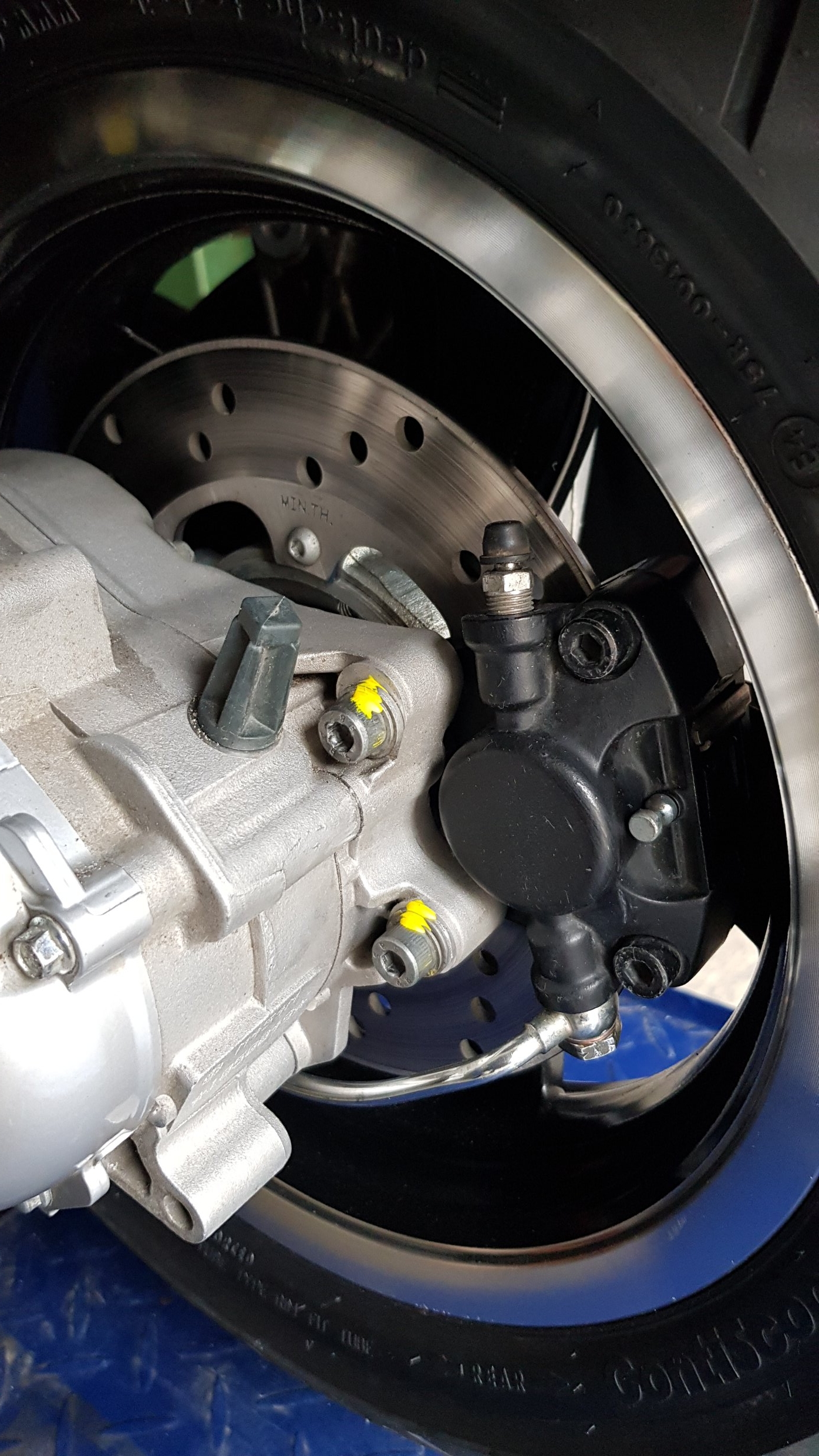

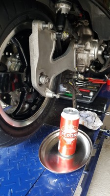

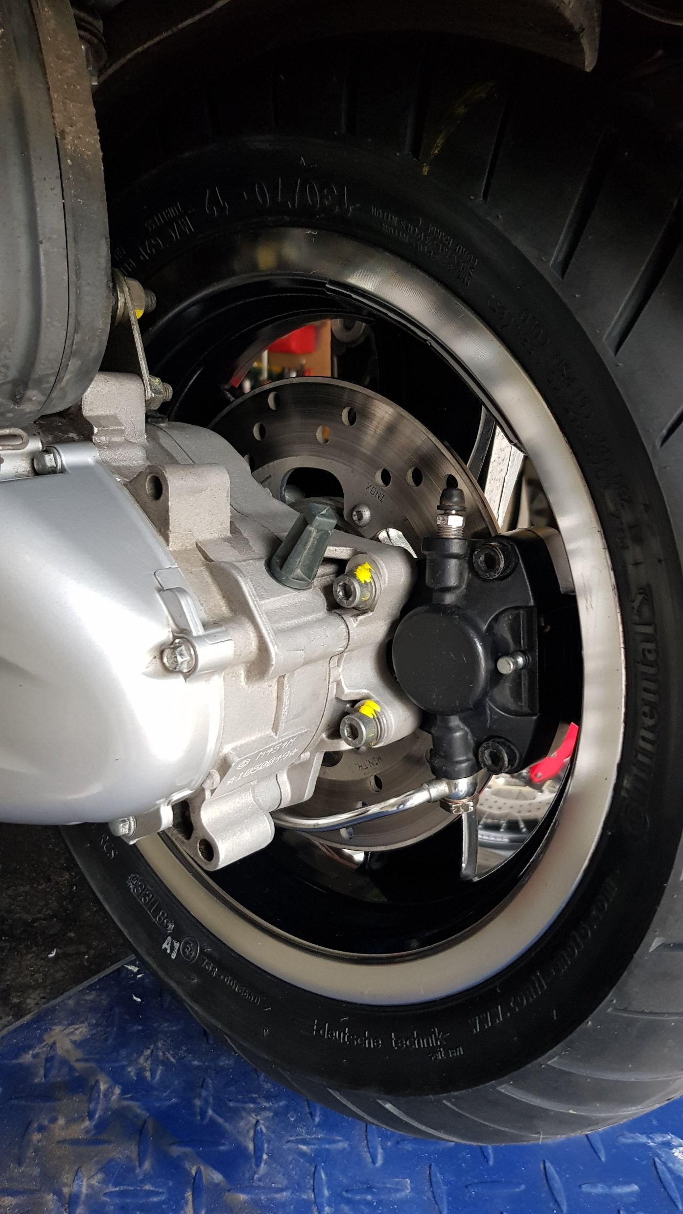

Heute etwas Freigang, Blumen gab es zum Weltfrauentag bereits gestern.

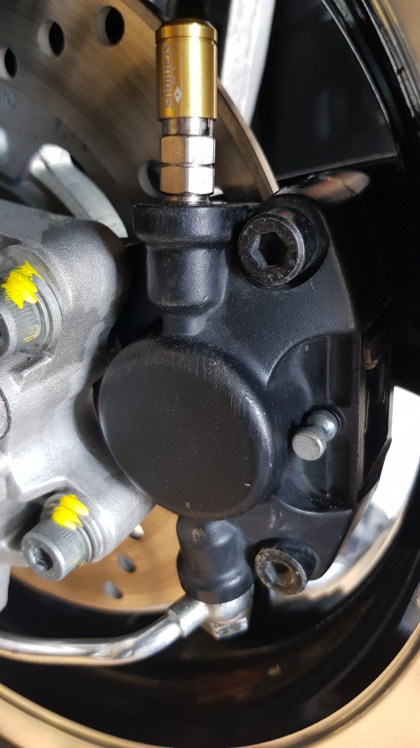

Auspuff die Nacht lackiert, Bremssattel gereinigt, ATE Bremszylinderpaste, Stabursgs auf Verzahnung Anteiwbswelle Hintwrrad, Lagerflächen Wrlle mit Optimoly TA, neue Reifen, Brembo Bremsklötze, DOT 5.1 und vieles mehr.
Neue Graphitdichtung Auspuff mit Gedrechselten Einpressdorn montiert.
Neue Cruiser-Scheibe am Lenker.
Alles Top..
Morgen Variomatik
Beste Grüße
Frank

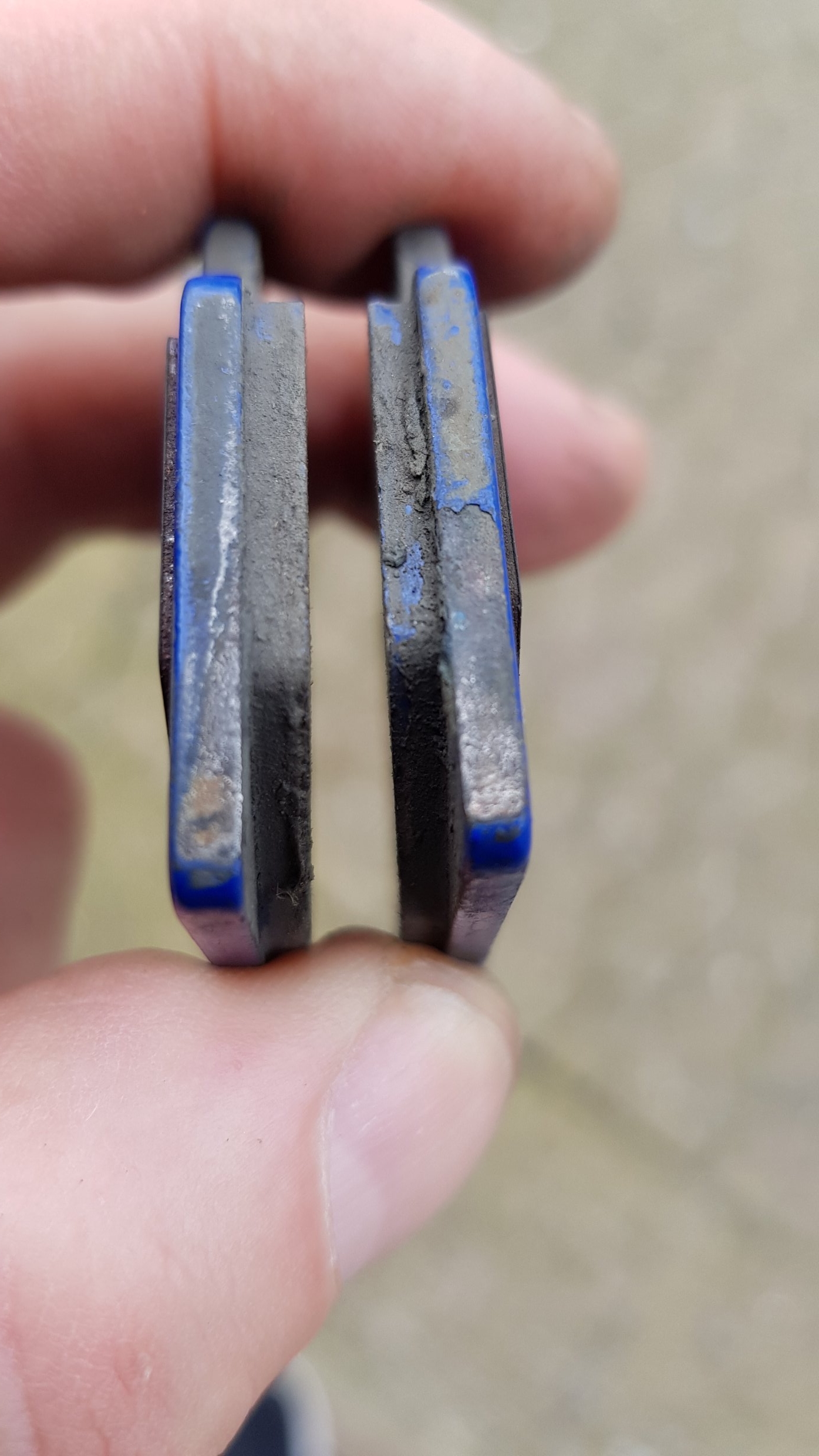

Die letzte Inspektion war im Dezember vor 150 Kilometern. Die Bremsklötze hinten sind wohl nicht beachtet worden...
Alles Top..
Morgen Variomatik
Beste Grüße
Frank

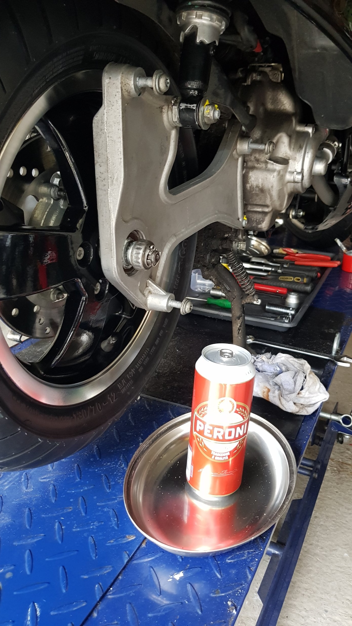

Re: Meine Vespa ist da...
Ahhhh... das passende Bier zum Mopped.
'Bannig veel Spaaß mit de lütten schwatten Deern'

Die Bremsklötze haben doch reichlich Material übrig? Ich schätze auf 2mm Verschleiss an beide Seiten.
Peppone
Die sind einseitig abgefahren, die neuen Brembos stehen auf das doppelte an Material. Die beiden Kolben gereinigt, mit Zylinderpaste schön gängig gemacht, toller Druckpunkt. Die Klötze hätten die nächsten 10000 Kilometer halten müssen. Die Bremswirkung hinten war dürftig, sehr viel Handkraft erforderlich, ein blockieren oder Strich ziehen unmöglich gewesen... außer auf Sand.

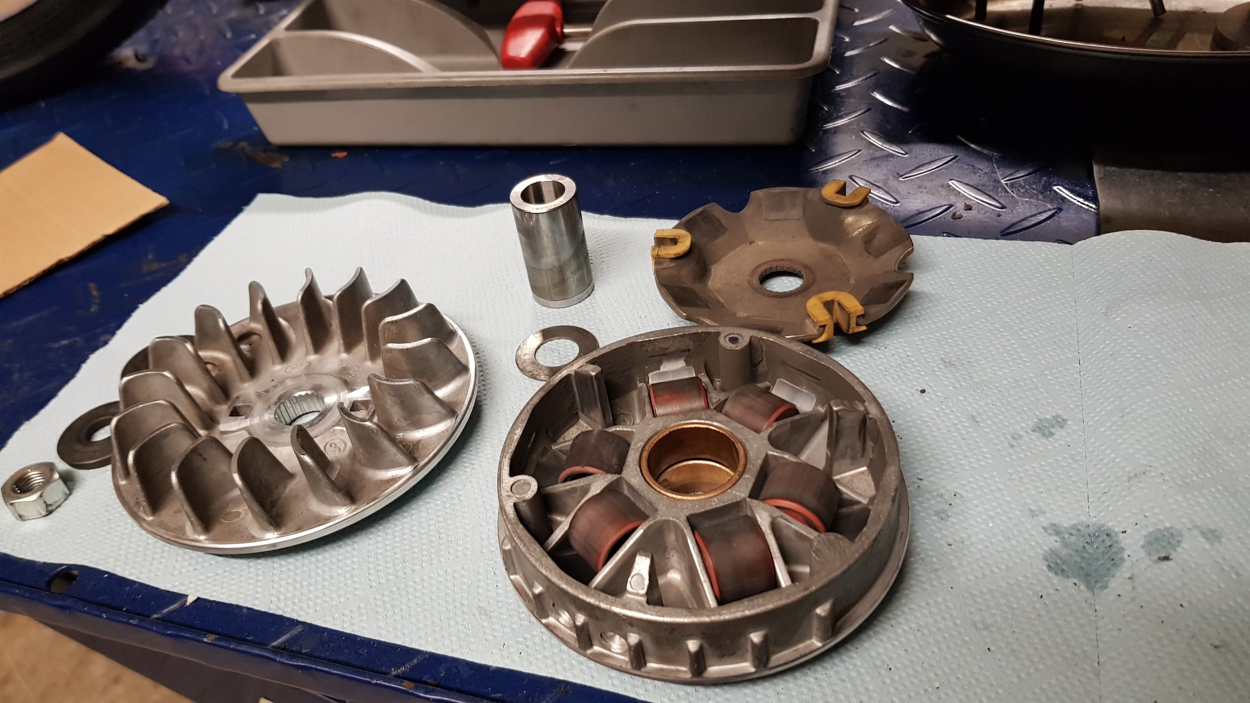

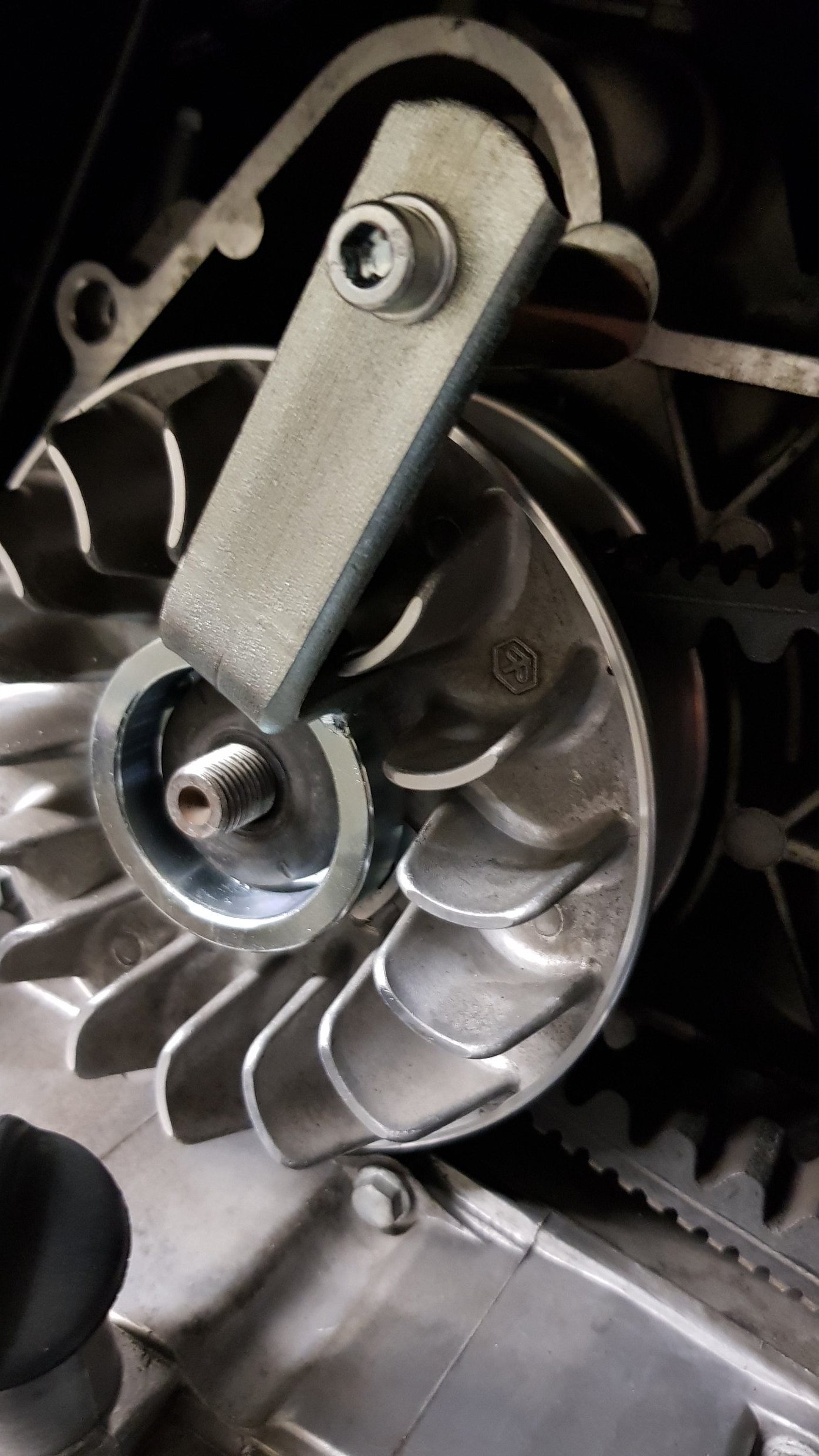

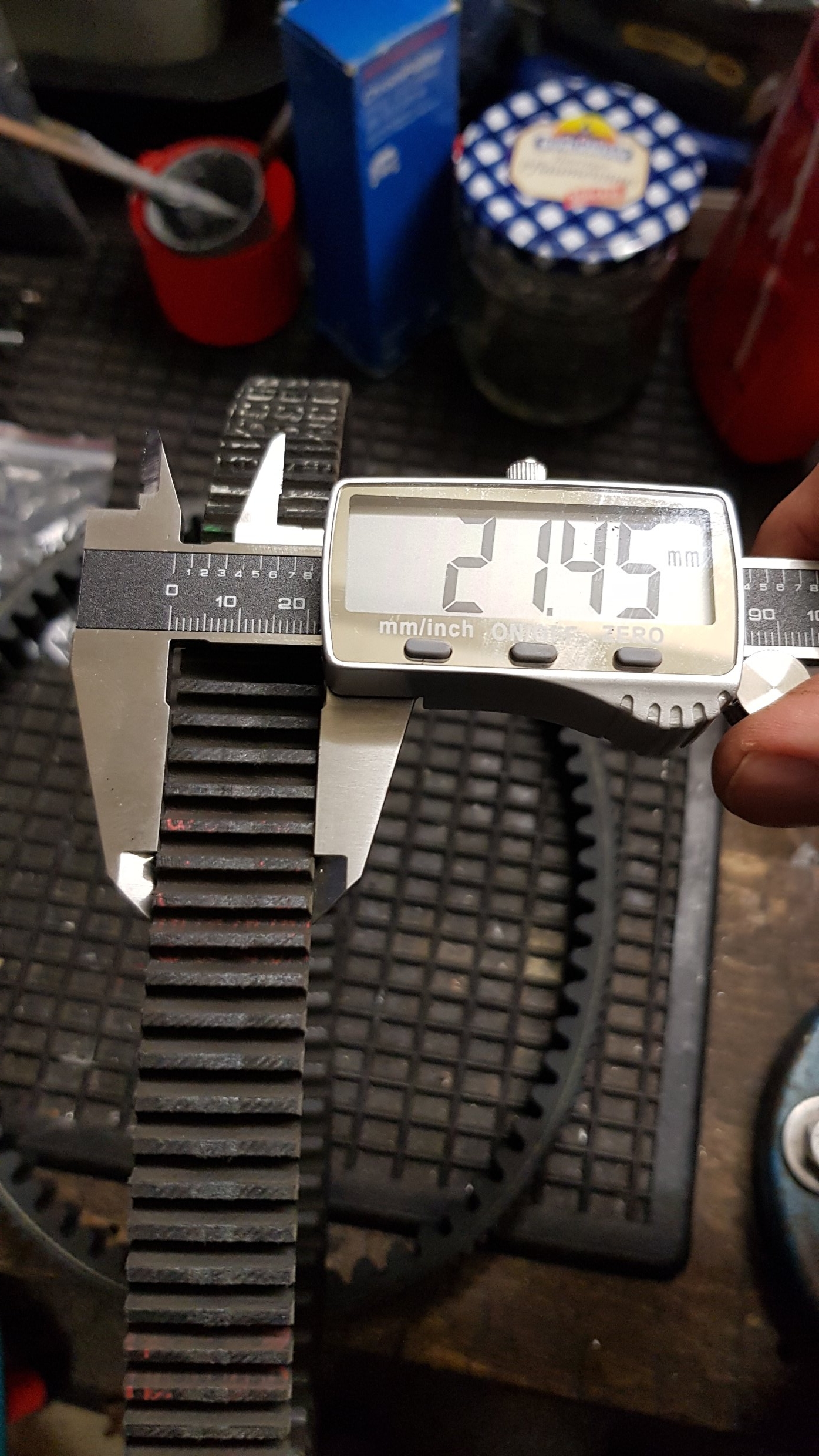

Gestern ist das Blockierwerkzeug für die GTS eingetroffen, gab bereits Lieferverzögerungen.
Der BMW Sternmutternschlüssel kam diesmal nicht zum Einsatz, die Gefahr Lüfterrippen brechen zu lassen, war mir zu groß. Mit diesem Schlüssel als Blockierwerkzeug ging von Vespa SH, Suzuki Burgman400, X-Nax250 bisher alles wunderbar...
Einen Schllagschrauber an der Kurbelle einzusetzen ist nicht mein Ding, was ab ist muss auch mit korrektem Drehmoment wieder dran...wäre nur eine Einweglösung zum lösen...aber nicht mein Ding.

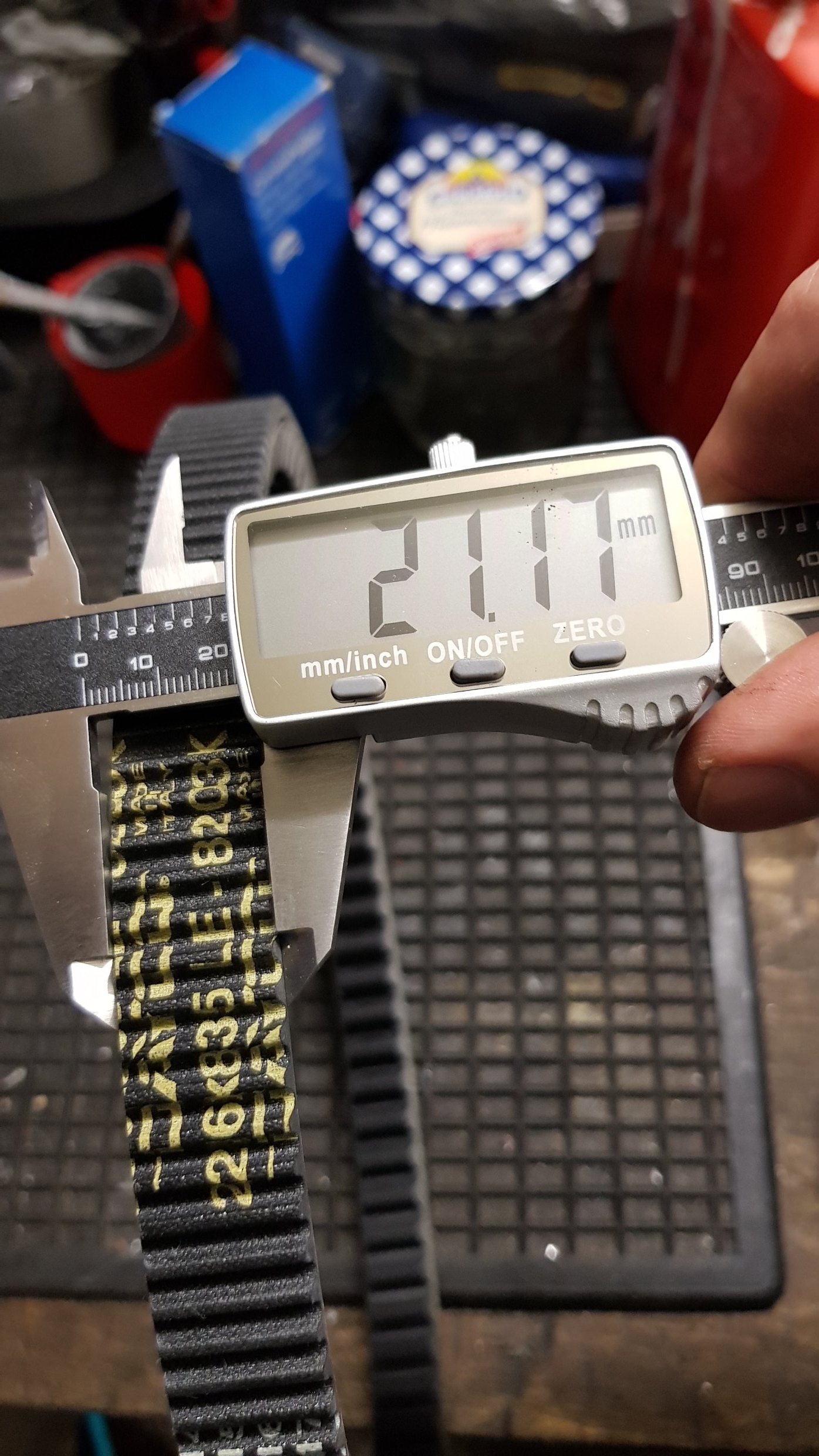

Der alte Riemen neuwertig, die Rollen ohne Abplattungen, nach 15000 Kilometern , Top.
Riemenscheiben wie aus dem Teileregal.
Heute, sprich gleich geht's weiter, bis meine bessere Hälfte heute Abend aus Nürnberg kommend mich aus der Garage erlöst...
Beste Grüße aus Bremen
Frank
Frank

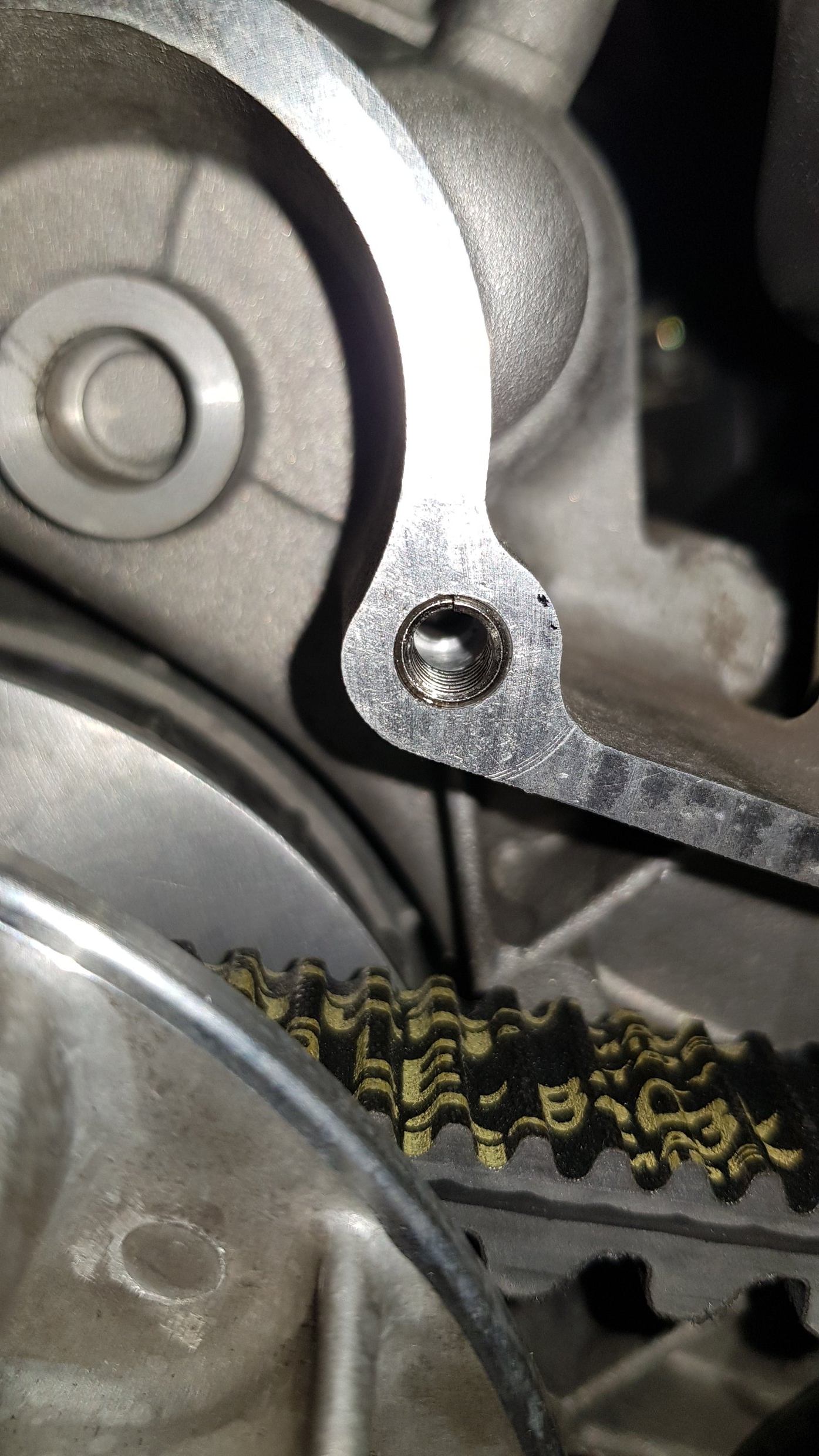

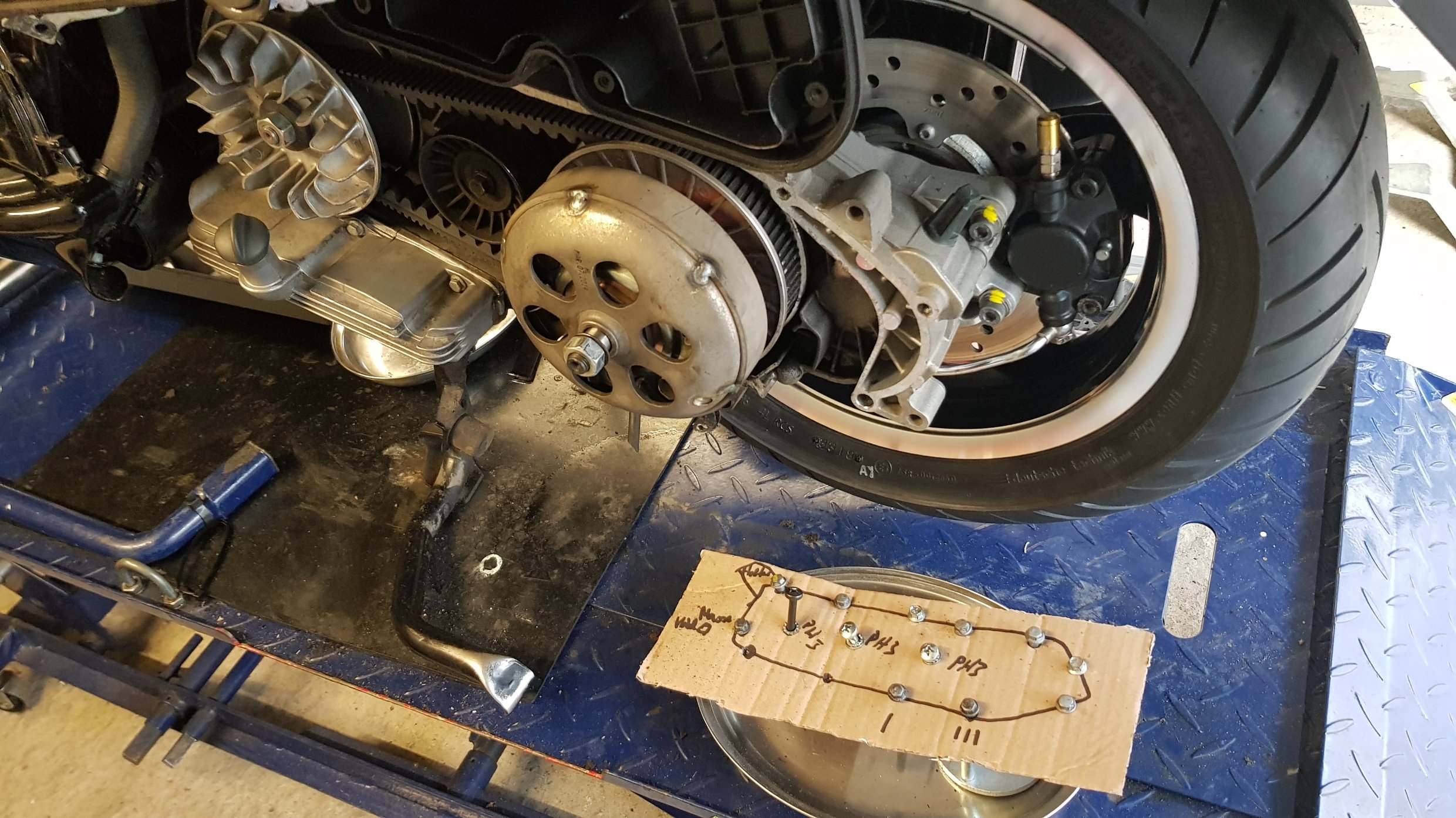

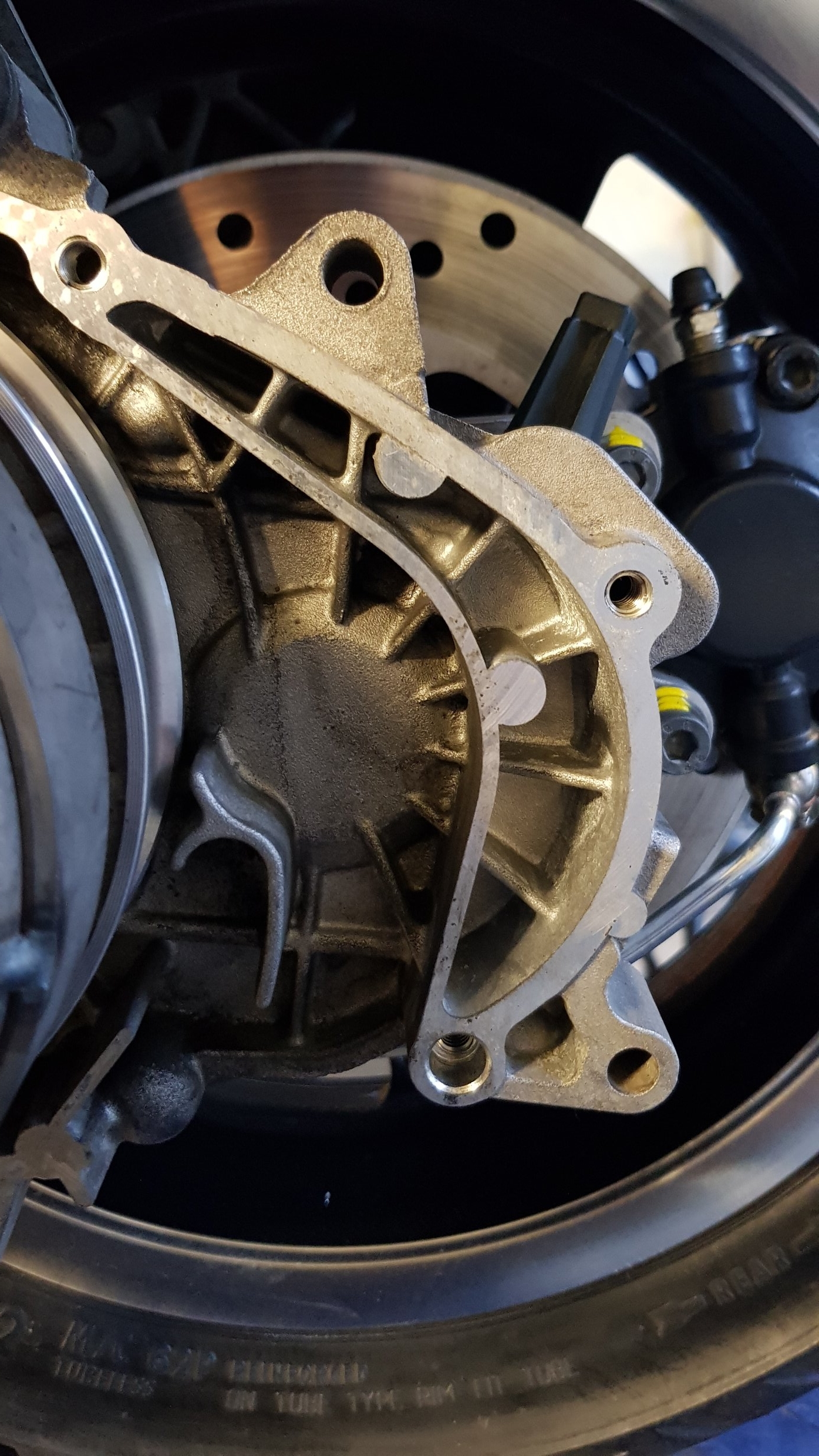

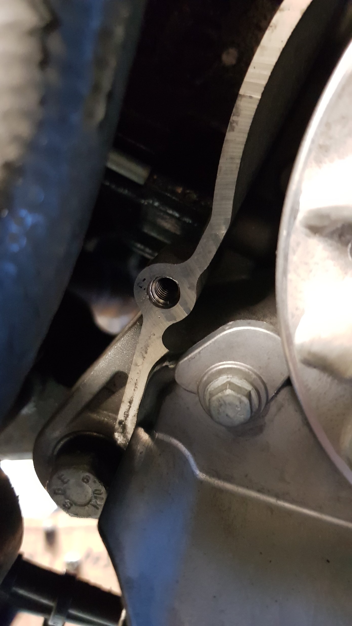

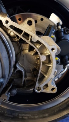

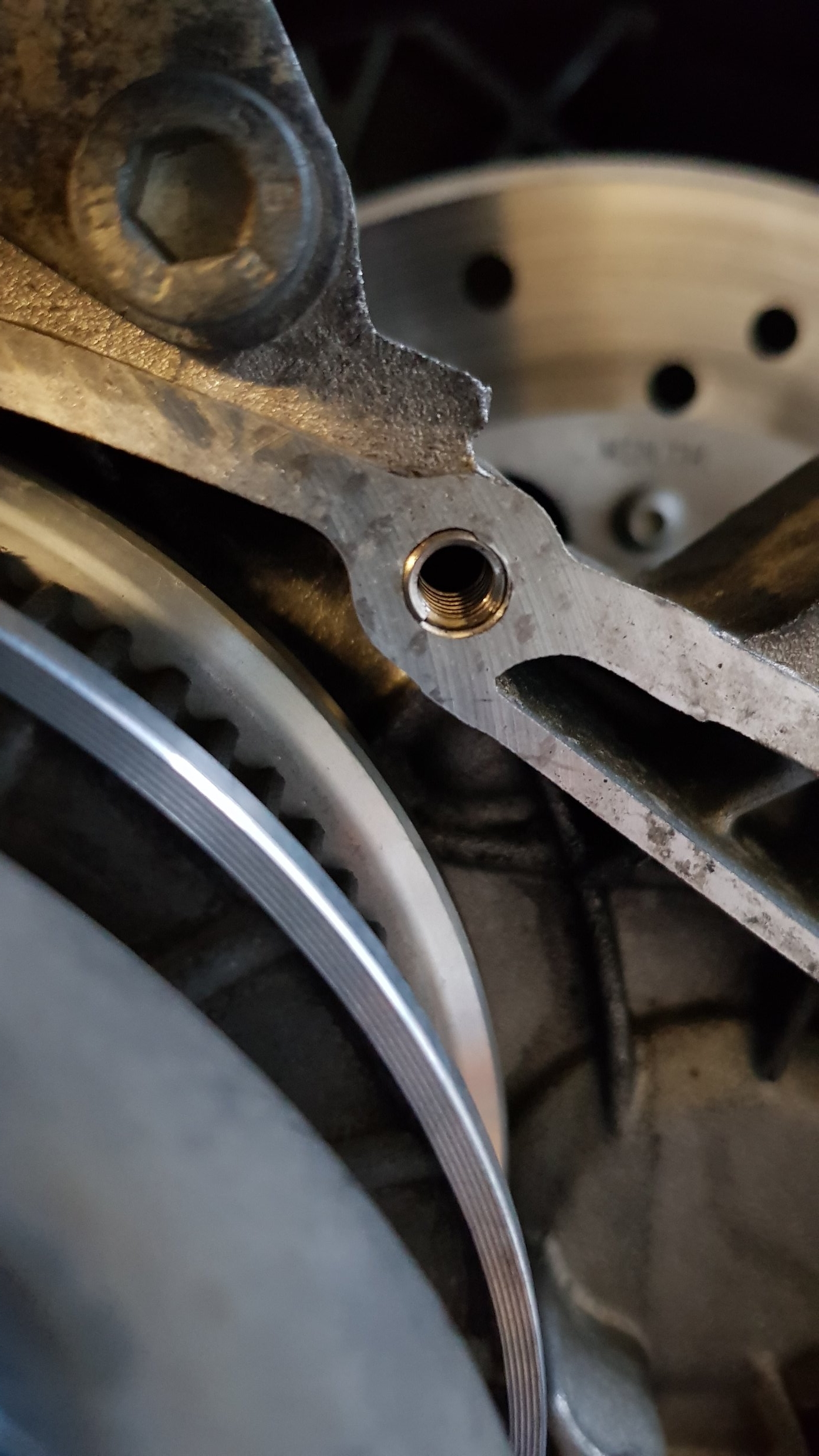

Heute wurden Nägel mit Köpfen gemacht. Der Variomatikdeckel muss alle 10000 Kilometer zum Service runter. Seltsamerweise auch mit 5000er Zwischenritten. Alle 10.000 Variorollen, dann 5000 KM später der Antriebsriemen....
Drei von 10 M6 Deckelschrauben waren mit Gewindeanhaftungen versehen, ein Gewinde war völlig fertig aber mit irgendeiner Paste eingesetzt.
Das geht so nicht, entspricht nicht meinen Ansprüchen. Wie konnte der vorherige Schrauber die 10NM ... wahrscheinlich Held am Akkuschrauber.
V-Coil Einsätze M6 geholt, Aufgebohrt, Gewinde geschnitten, immer schön in Öl, hatte nur etwas frisches Getriebeöl als Schneidöl. Einsätze eingedreht, und alles zwischendurch sehr sauber gehalten.
Der Nachmittag ging schnell in den Abend über. Einige Bauteile behinderten die Bohrerführung.
Arbeit zieht Arbeit nach sich (Werner 1989)
Nun sitzt der Deckel mit integrierten Stützlager wieder besser wie Neu. Die Gewinde sind jetzt belastbarer wir rein Stahl in Alu und regelmäßiger Demontage.
Für Timesert Einsätze war leider zu wenig Fleisch im Material.
Freue mich nun über meine eigene Arbeit.
