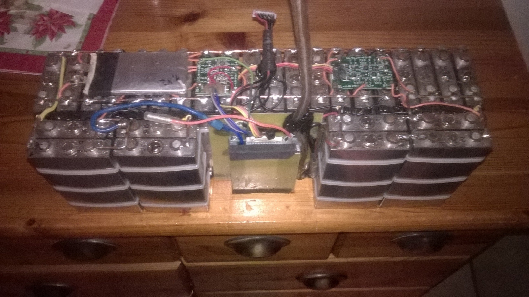

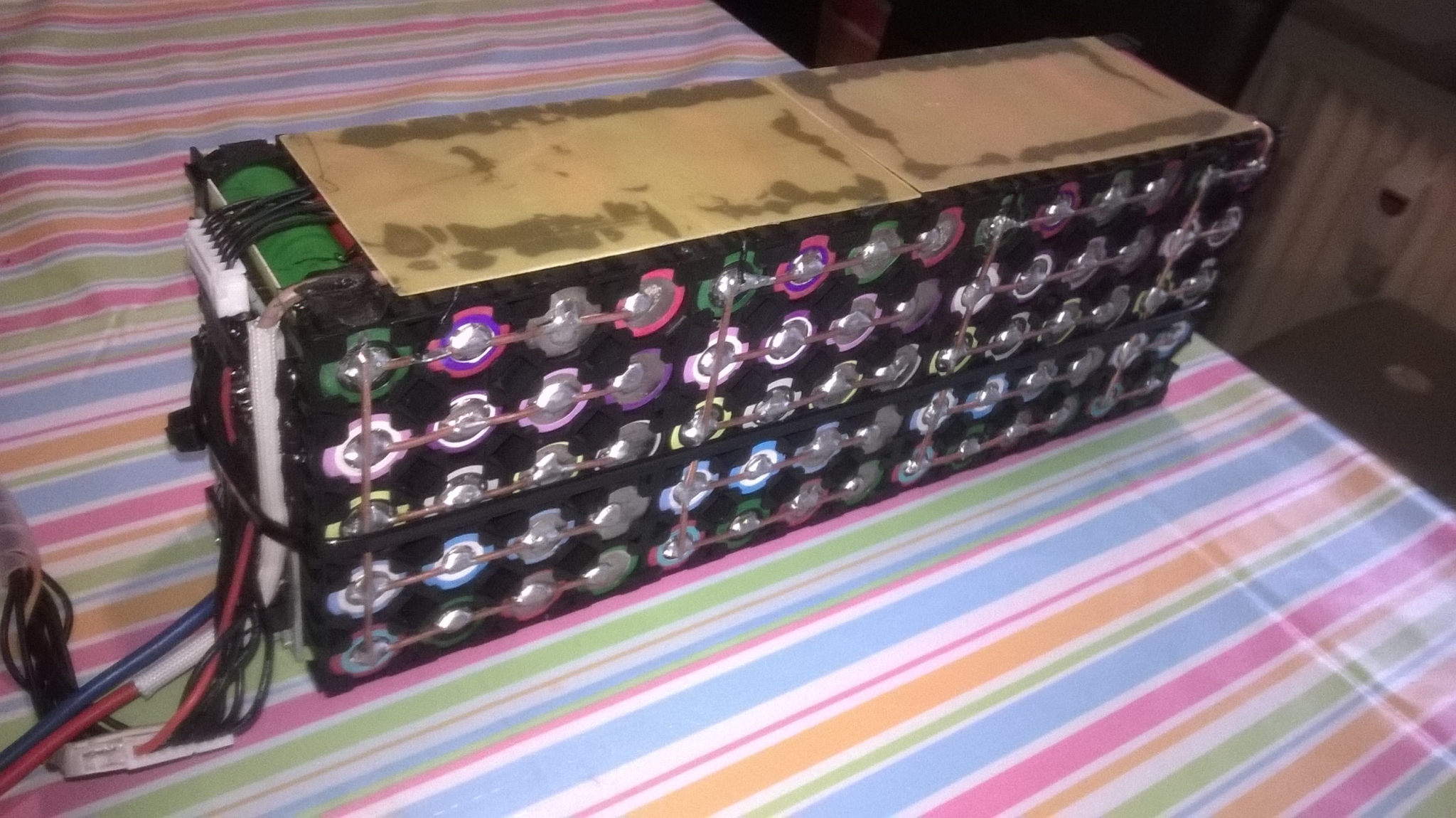

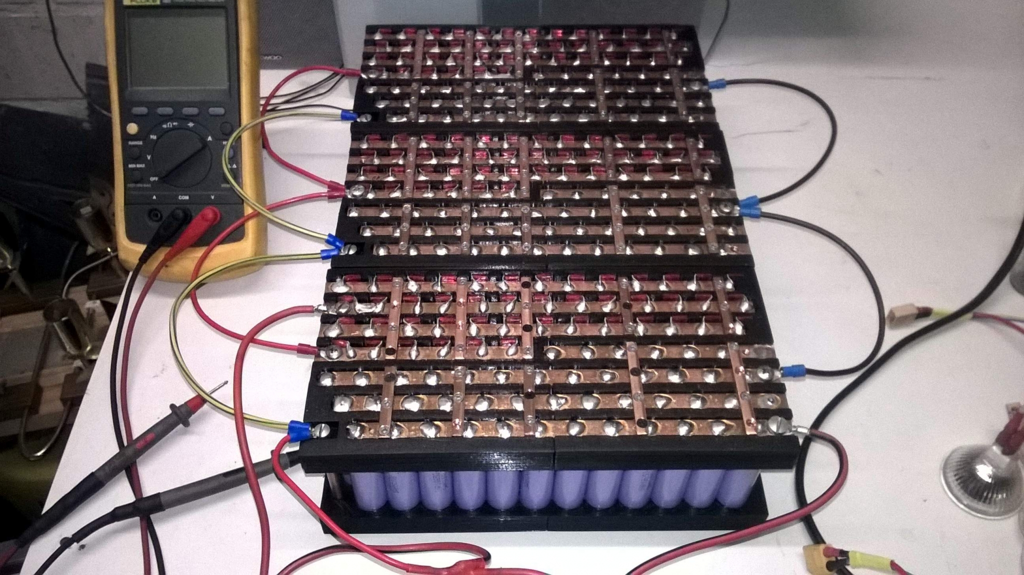

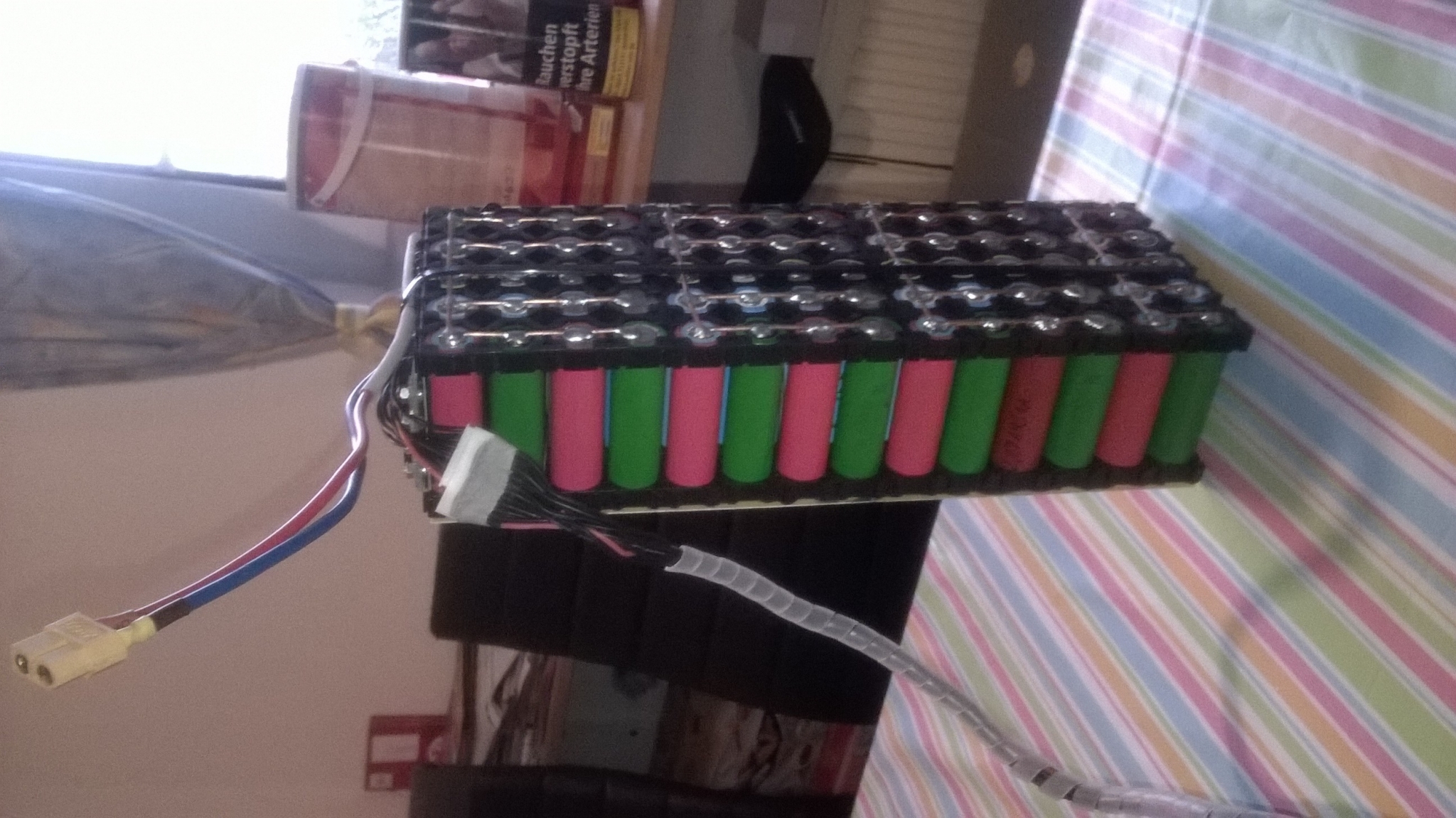

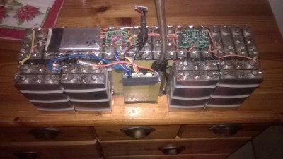

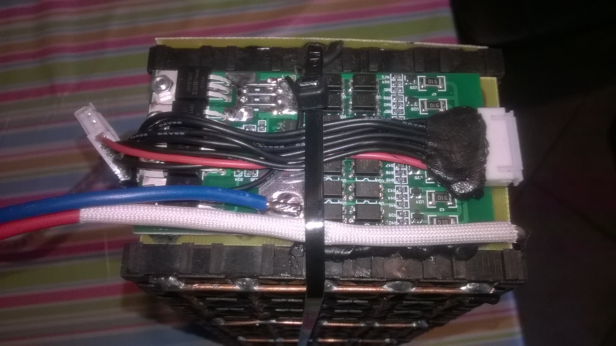

Mal was Neues .....
mittlerweile habe ich 30% der NiCds rausgeschmissen und durch die Samsung INR18650-29e Packs ersetzt .... die letzten 3 Akkupacks spannungsmäßig angeglichen ... ich habe nur noch auf die Lieferung der M3x6 Senkkopfschrauben gewartet ..... jetzt ist erst mal Investitionsstop ..... die Preise bei nkon haben Anfang Dezember ein wenig angezogen .... ich warte erstmal die Marktentwicklung im Batteriesektor ab
also Akkurecycling ..... schon länger wurmt mich, dass ich nichts adäquates für das E-Kettcar meiner Mädels habe ..... also nochmal die Lipozellen der alten E-bike Akkus Ri-mäßig selektiert und ein 24V Akkupack hergestellt ..... Ende des vergangenden Jahres lag die Entsorgung der durchgelutschten NiCd Blöcke an .... ab zum Recyclinghof ..... alle Zellschlussblöcke dort entsorgt und noch mal ein Blick in die "Kleinakkukiste" geworfen .... dort waren etliche alte Notebookakkupacks, von denen ich schon von außen erkennen konnte, dass die mit 18650er Zellen bestückt waren ..... gefragt und eingeladen .... zuhause die Gehäuse aufgebrochen und alle brauchbaren Zellen auf 4,2V gebracht ..... ne Nacht liegengelassen und am nächsten Tag die Spannungen kontrolliert ...... was die Leute alles so wegschmeißen!!!!! ...... für meine Q-Tees benötige ich noch was 24V mäßiges ..... die waren mit 2*12V Bleiflies bestückt .... der lausige Innenwiderstand der Bleier haben mich dazu bewogen, ein Pack aus alten 18650er Laptopzellen zu bauen .... es ist ein 7s10p Pack geworden der bis zur Abschltung des BMS ( 9€50 Ebay-Artikel ) über 500Wh rausspuckte..... als zweites Invest habe ich um Weihnachten mal ein paar Batteryspacer bestellt, um die Akkupacks in richtiger Form zu bringen .... also grob durchgerechnet mit 15€ Invest ein 24V/500Wh Akku gebaut .... mfg
Gausi
Gausi

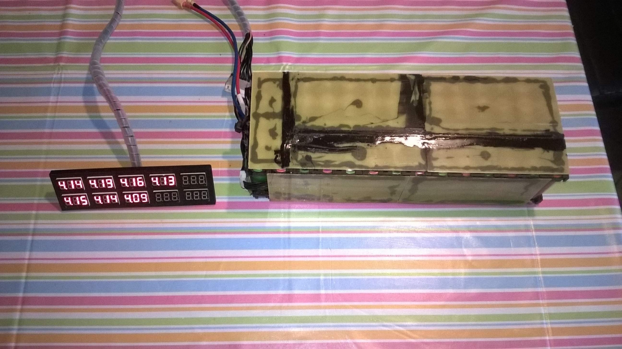

@Bulli
OK was nicht geht ist laden unter 0 Grad .... Das Datenblatt von Samsung schließt das aus.
Abhilfe: direkt nach der Fahrt laden ... Beim Fahren ( entladen ) erwärmen sich die Zellen, so dass ein Laden wieder ermöglicht wird ....
Ja z.Z. lade ich so nach 50km ..... Das hat aber was mit der Haltbarkeit ( Ladezyklen ) zu tun .... Die Lipos im Verbund liegen so zwischen 95% aufgeladen und bei 50% entladen ... der Bereich wo die alten Nicads in der Spannung einbrechen. Das Gesamtspannungsniveau liegt bei 30%tiger Lipobestückung um 9V höher ..... Bei 108V warnt mich die erste Leuchte .... Bei 103V die Zweite einhergehend mit einer Leistungsreduktion des Fahrcontrollers. Mit reiner NiCd Bestückung hatte ich im Winter bei 50km schon Probleme ..... Die Lipos mit + 9V hauen natürlich einiges raus .... Keine Warnlampe mehr bei 50km.....
Ich bin kein Freund von Reichweitentests ..... Ebenso sollte man ja auch jeglichen Verbrenner im Winter langsam auf Betriebstemperatur bringen.
Ladeleerlaufspannung nach Volladung ist jetzt 149V .... Bei reiner NiCd-Bestückung waren es 140V. Da Leistung immer das Produkt aus Spannung und Strom ist, ist bei gleicher Leistungsanforderung der Strom jetzt geringer .... Die Zellen im Verbund werden weniger belastet. Die parasitären Verluste ( Leitungen,Steckverbinder,Klemmstellen ) sind nun auch geringer. Wohlwissend um diesen Umstand sind allein für die Herstellung von 20 Akkublöcken 250€ nur in Cu geflossen.
Aber so eine 20jährige Kiste ist nicht nur Akku und Lader .... Heute habe ich die elektrische Servopumpe getauscht .... Die Alte hatte einen Lagerschaden .... Vor einer Woche die Webastodosierpumpe der Standheizung.
Fakt ist aber, das nach 20 angemeldeten Monaten E-Auto 61500km mehr aufm Tacho stehen.
Mfg
Gausi
Mfg
Gausi

2 Jahre E-Auto .... über 70.000km und ein 18650er Anteil von 40% also bislang 720Zellen verbaut. Komme mal kurz bei der Möhne vorbei ....dann mehr...
mfg
Gausi
mfg
