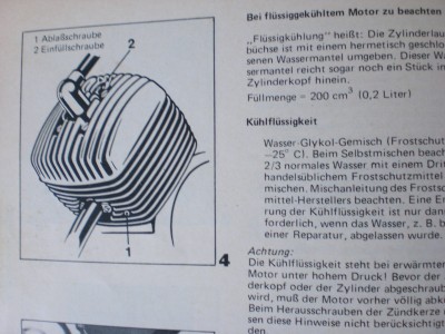

Ich widerspreche ja ungerne, aber die Solo/Mars wurde nicht nach dem Thermosiphon-Prinzip gekühlt (dann hätte sie ja auch einen richtigen Wasserkühler als Wärmetauscher, wenn auch ohne Wasserpumpe) sondern hatte eben "nur" einen hermetisch geschlossenen Wassermantel um den Zylinder.
Re: Wer von Euch hatte mal ein Mofa?
Kurios, hab ich auch noch nie gehört.
Wie hat das funktioniert, ohne dass der Zylinder "platzt", wenn das Wasser kocht?
In der Anleitung, nach der ich gerade im Web gekramt habe, steht dazu auch nichts.
P.S.: Bei den Thermosiphonkühlungen war nur der Zylinderkopf gekühlt.

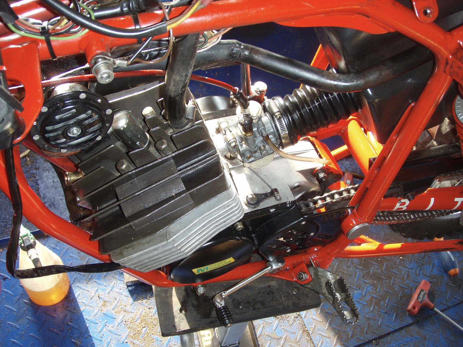

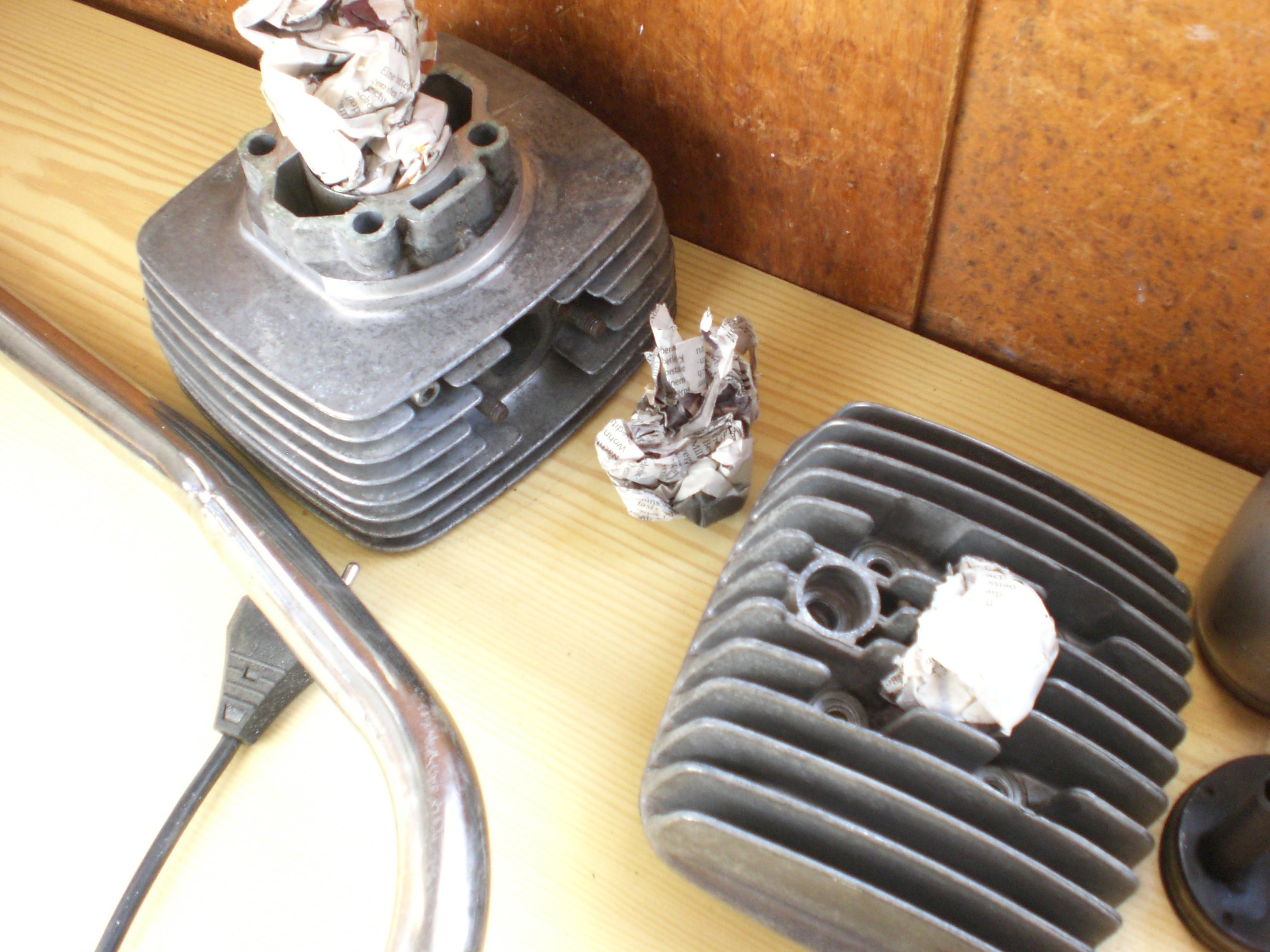

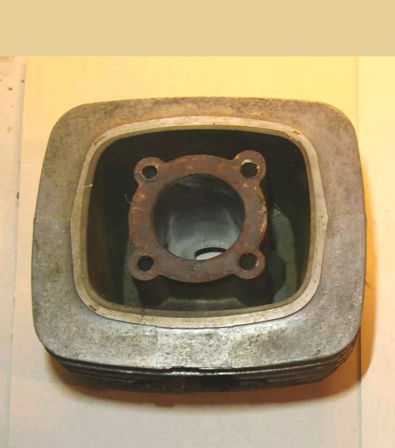

Zurück zur Technik. Ich hatte ja auch, unter anderem, so ein tolles "wassergekühltes" Solo Mofa.
Dieser Zylinder hatte wirklich nur einen geschlossenen Wassermantel um die Laufbuchse, das war's. Keine zusätzliche Ablass- oder Befüllmöglichkeit. Das Wasser wurde bei abgenommenem Zylinderkopf aufgefüllt und fertig.
So sah das aus:
Irgendwie hat das aber gut funktioniert. Ich hatte mit dem Solo Zylinder nie Klemmer oder andere Probleme.
Vermutlich hat der Wärmeaustausch mit diesem riesigen Trum einfach gut funktioniert.
Gruß Stefan
So sah das aus:
Gruß Stefan

@ mechanik
habe zwei Stück von den "Raketen".
Im Zylinderkopf haben sie eine Befüllöffnung mit Schraube und Dichtring, ebenso eine Ablasschraube. (Verschlußschraube M 10x1 und Dichtring 10x14.
Gruß Hans.
Gruß Hans.
Zuletzt geändert von Filstalwaver am Fr 28. Dez 2018, 10:17, insgesamt 1-mal geändert.
- Mechanic
- Beiträge: 1252
Tatsache, da kann ich mich nicht mehr daran erinnern.
Vielleicht war das bei meiner z.B. wegen Frostschaden endgültig verschlossen worden. Vielleicht hatten auch nicht alle Modelle diese Öffnungen.
Gruß Stefan
Gruß Stefan
