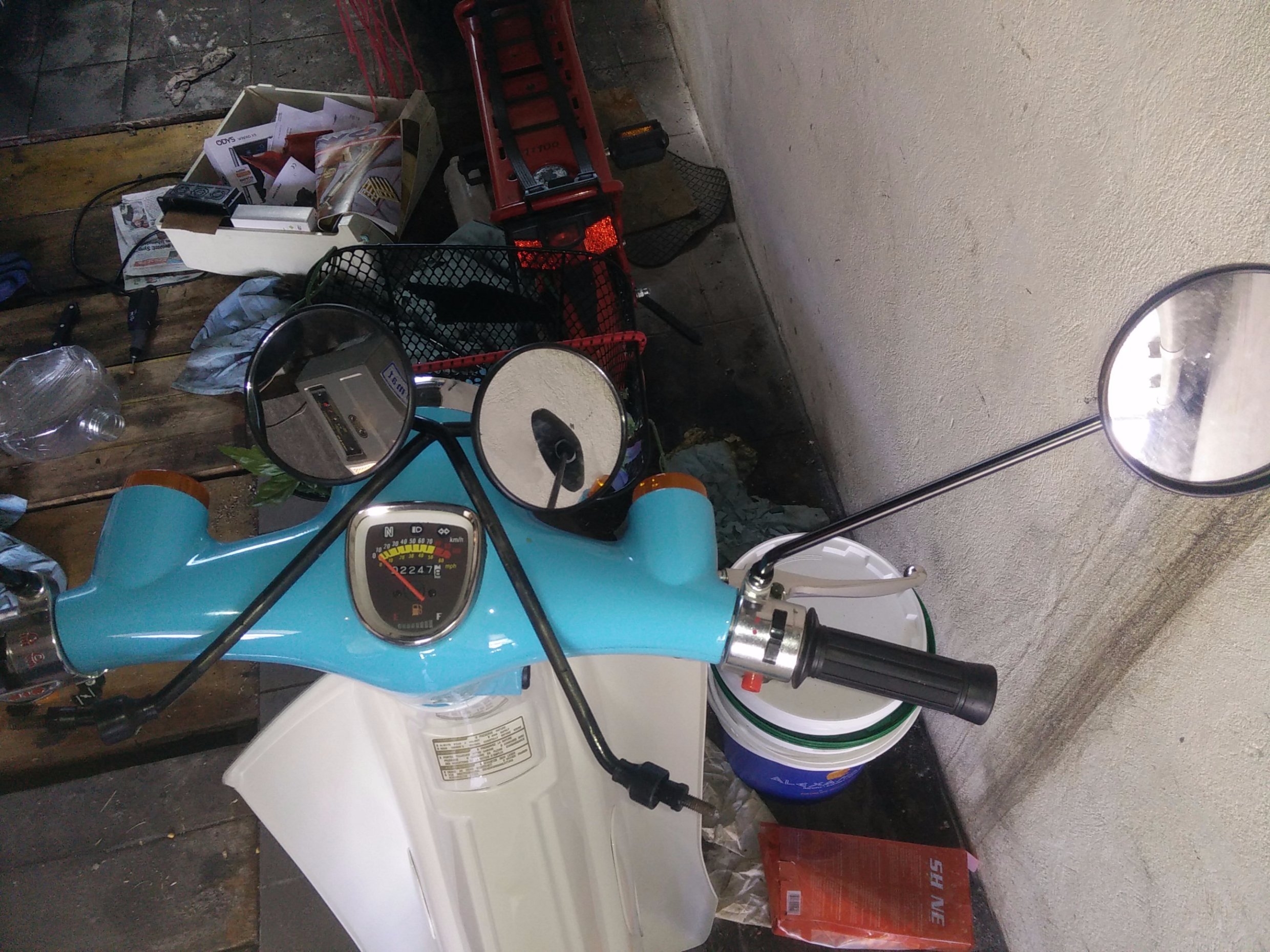

Nun, nach nur einem halben Jahr kriegte ich meine CUB Spiegel verlängert zurück. Ein Pfingstwunder? Sie bleiben Reserve, da ich ja ein Paar von DONS geschenkt gekriegt habe.
"enough is enough" sprach Frau MAY. Basta basta, genug ist genug, eleg az eleg. Das hat das Odeur der Hilflosigkeit!
Re: Super CUB oder Wave?
Interessant, was da schraeg links oben vor dem Blinker liegt.
Ich verwende auch immer den abgeschnittenen Hals einer Wasserflasche als Trichter fuer "schmutziges" Zeugs. Auch im Haushalt. Muehseliges saubermachen, mit entsprechend hohem Einsatz von Wasser und Reinigungsmitteln obendrein, entfaellt, einfach beim Bauhof abliefern und die naechste Wasserflasche koepfen.
Das war es doch auch bei Dir?
ich war nur für das Foto in der Garage.Ich fülle Öle Pulver Griess etc. um. Alle 2 Monate hole ich mir ca. 80 l H2O aus dem "Hedwigsbründl" in Bad Zell..
1._Kaffee! Was mich irritiert: ich habe NOCH keinerlei Angst, Ohnmächtigkeit Wut oder auch nur irgendein Gefühl anlässlich des Terrors. Nix. Bloss wenn ich heute mit der BMW ausfahren will und es kommen Hagel und 100 km/h Böen, das irritiert mich!
Terror und Massenzuwanderung haben bei den Briten das Hirn zugenebelt. 800 Seelen pro Tag war die Zuwanderung bei denen in den letzten 10 Jahren.
Ich habe etwa 6 Trichter, finde sie aber nicht.
