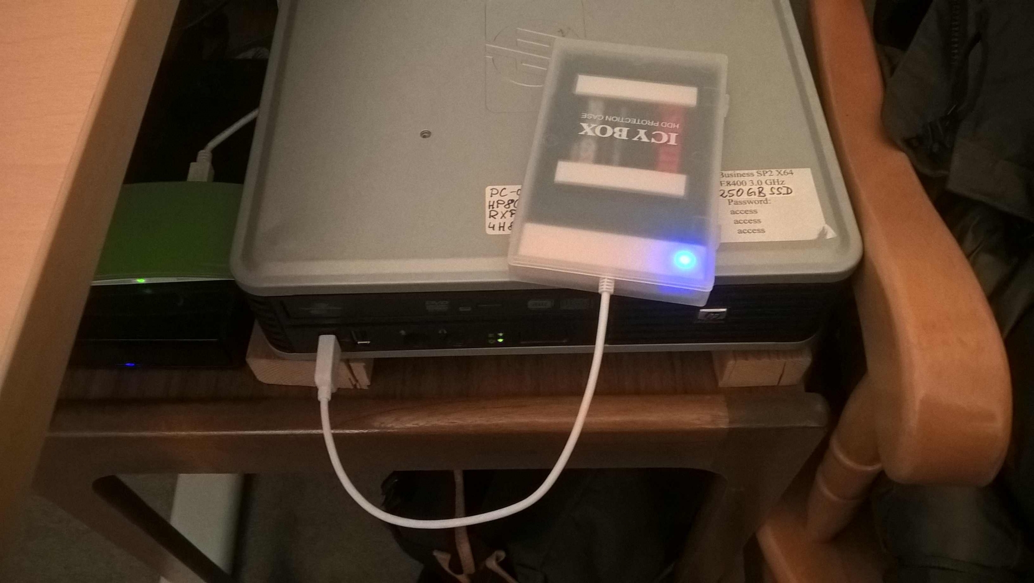

Frage: Sind sata-usb-Kabel irgendwie superempfindlich oder nur in bestimmten Ausführungen/Preisklassen nutzbar?
Ich habe jetzt hier zwei externe Festplatte 2,5" plus zwei sata-usb-kabel plus zwei PC.
Jedesmal sauber/vorsichtig eingestöpselt und an den PC angeschlossen.
Eine Festplatte (alte HDD) wird mit einem Kabel an beiden PC erkannt.
Mit dem anderen Adapter gibt es knacksende Geräusche, die Lampe leuchtet, aber Festplatte wird nicht erkannt.
Die andere Festplatte (neue SSD) wird mit beiden Kabeln an beiden PC nicht erkannt. Lampe ja, sonst nichts.
Eigentlich wollte ich am WE an zwei PC SSD-Platten einbauen. Aber ohne funktionierendes Kabel keine Sicherungskopie
und auf zwei bare metal-Installationen habe ich keinen Bock.

Nein/Neinvelociped hat geschrieben:Frage: Sind sata-usb-Kabel irgendwie superempfindlich oder nur in bestimmten Ausführungen/Preisklassen nutzbar?
Knacksende Geräusche, ja, wenn es eine mechanische HD ist. Und das bedeutet: Entweder zuwenig Strom um die HD zu betreiben, oder sie ist Defekt.velociped hat geschrieben:Ich habe jetzt hier zwei externe Festplatte 2,5" plus zwei sata-usb-kabel plus zwei PC.
Schick mal etwas Power auf deine Icy Box!

Innova-raser hat geschrieben: Schick mal etwas Power auf deine Icy Box!
Anderes USB-Kabel vielleicht?
Re: Windows 10
Wenn du die ICY Box nur mit einem USB Port ABER ohne separate Stromversorgung betreibst geht das eigentlich nicht. Eine HD braucht realativ viel Strom zum Betrieb. Der USB Port liefert da in den einigen Fällen zuwenig Energy dazu.
Also ein zusätzliches Power Supply an die ICY Box anstecken, oder sowas besorgen:
Gibts in der Bucht und kann sich so nennen: USB 3.0 to IDE SATA S-ATA 2.5 3.5 HD HDD Hard Drive Adapter Converter Cable.
Damit kannst du dann jede x-belibige S-ATA oder auch P-ATA Platte, via USB, an jeden PC anschliessen. So etwas sollte man immer Zuhause irgendwo in der Schublade liegen haben. Früher oder später brauchts faster jeder mal. Und meistens sind dann die Läden geschlossen wenn mans braucht.

Aber eine normale 2,5" Festplatte läuft doch immer nur über den USB-Port bzw. Sata-Anschluss?Innova-raser hat geschrieben:Wenn du die ICY Box nur mit einem USB Port ABER ohne separate Stromversorgung betreibst geht das eigentlich nicht. Eine HD braucht realativ viel Strom zum Betrieb. Der USB Port liefert da in den einigen Fällen zuwenig Energy dazu.
Zwischen meiner externen WD-Elements und einer noch-nicht-eingebauten 2,5"-Festplatte dürfte doch diesbezüglich kein
Unterschied bestehen, oder?
Re: Windows 10
Eine im PC verbaute Festplatte, egal ob herkömmich oder SSD, ist immer mit via Kabel mit dem Netzteil des PCs verbunden. Wenn du nun an den USB Port eine Festplatte ansteckst kann es sein dass die Leistung, die der USB Anschluss abgibt, nicht genügt. Deshalb braucht es auch zusätzliche Unterstützung.velociped hat geschrieben:Aber eine normale 2,5" Festplatte läuft doch immer nur über den USB-Port bzw. Sata-Anschluss?Innova-raser hat geschrieben:Wenn du die ICY Box nur mit einem USB Port ABER ohne separate Stromversorgung betreibst geht das eigentlich nicht. Eine HD braucht realativ viel Strom zum Betrieb. Der USB Port liefert da in den einigen Fällen zuwenig Energy dazu.
Ich erlaube mir hier einen Ausschnitt der Wikipedia zu zitieren:
Quelle: https://de.wikipedia.org/wiki/Universal_Serial_BusBis USB 3.0
Neben dem Datenprotokoll spezifiziert der USB-Standard die bereitgestellte Spannung und Stromstärke:
4,40 V bis 5,50 V an einem Low Powered Port (100 mA)[8]
4,75 V bis 5,50 V an einem High Powered Port (500 mA)
4,45 V bis 5,50 V an einem USB 3.0-Port (900 mA)[9]
Am Ausgang des USB-Hosts muss die Spannung zwischen 4,75 V und 5,25 V liegen. Allerdings ist ein Spannungsabfall bis auf 4,40 V am Ende eines USB-Kabels zulässig; hinter einem passiven USB-Hub sind sogar 4,00 V erlaubt.
Erst nach Freigabe durch den Host-Controller darf ein Gerät mehr als die bei einem Low Powered Port erlaubten 100 mA, aber nicht mehr als 500 mA (bis USB 2.0) bzw. 900 mA (USB 3.0[9]) Strom beziehen. In der Praxis bleibt eine kurzzeitige Überlastung eines USB-Ports meist folgenlos.
Externe 1,8″-Festplatten benötigen typischerweise Betriebsströme um 150 mA und Anlaufströme um 400 mA. Da dies innerhalb der o.g. Werte liegt, können solche Festplatten problemlos versorgt werden. Externe 2,5″-Festplatten benötigen typischerweise Betriebsströme von 250 mA bis 400 mA (Stand: 2010) und Anlaufströme von 600 mA bis 1100 mA. Obwohl die Ströme hier den nach Spezifikation zulässigen Wert überschreiten können, funktioniert der Betrieb solcher Stromverbraucher in der Praxis meist trotzdem, da die Ports nur kurzzeitig überlastet werden. Bei Problemen mit besonders stromhungrigen Festplatten behalf man sich bis ca. 2010 oft dadurch, den Verbraucher über ein (laut USB-Spezifikation nicht zulässiges) Y-Kabel von einem zweiten Port zusätzlich mit Strom versorgen zu lassen, oder die Festplatten verfügten über einen separaten Betriebsspannungseingang. Externe 3,5″-Festplatten benötigen typischerweise noch höhere Ströme und außerdem eine zweite Betriebsspannung von 12 V. Daher können sie erst mittels der Typ-C-Steckverbindung von USB 3.1 (siehe unten) spezifikationskonform über einen USB-Port mit Strom und Spannung versorgt werden.
Alles klar?

NöInnova-raser hat geschrieben: Alles klar?
Ich glaub Dir einfach, dass eine zum Einbau bestimmte 2,5er im externen Anschlus eine zusätzliche Stromversorgung braucht und werde mir diese zulegen.

So, jetzt bin ich etwas schlauer. Leben heißt lernen
Eigentlich dachte ich in meinem jugendlichen Leichtsinn, dass ich die ausgebauten 2,5er HDD-Festplatten nur in externe Nachrüstgehäuse stecken müsste und schon hätte ich zusätzlich zwei externe. Resteverwertung sozusagen. Diese Nachrüstgehäuse kosten ja nicht viel. Daraus wird wohl grundsätzlich nichts wg. der Stromversorgung.
Warum diesen Gehäusen Y-Kabel beiliegen, habe ich auch erst jetzt kapiert. Ob die unproblematisch im Betrieb sind, weiß ich nicht genau, las aber schon gegenteiliges:
"Die Frage ist, was kann passieren, wenn nun nur ein Stecker angeschlossen ist oder beide an ein und dem selben Host? Der USB Port wird u.U. deutlich überlastet, was eine Zerstörung des USB Chips zur Folge haben kann. Im der Realität heißt das meist: Totalschaden des Motherboards. Ich kann da aus reicher Erfahrung berichten. Insbesondere Notebooks sind da sehr anfällig."
"Die USB-Spezifikation kennt Y-Kabel nicht, weshalb sich die Frage nicht klar beantworten lässt. Zwar funktioniert diese Pfuschlösung erstaunlich oft, aber leider nicht immer – und mit viel Pech drohen sogar Schäden am PC."
Also riskiere ich es nicht.
Jedenfalls wird die Festplatte im Notebook erst mal nicht getauscht. Mein lokales Geschäft hat leider keine 2.0-Adaptersets mit Netzteil auf Lager, also bestellen. Frage wg dieser Adaptersets, die in der Bucht rumschwirren, Du hast ja ein Beispiel gepostet, gibt ja unzählige auch mit Versand aus Deutschland.
http://www.ebay.de/itm/201131942104?_tr ... EBIDX%3AIT
Ist es da von Bedeutung, wenn die Kompatibilität mit Versionen von Windows sich nur auf 7 oder 8 erstreckt?
So ein USB-Port mit Netzteil geht auch?
(Erkenntnis: Je mehr ich lerne, desto mehr muss ich noch lernen)

Yup, dass es gemäss USB Spezifikation solche Kabel nicht geben sollte wusste ich vorher auch nicht. Bin kein wirklicher PC Spezialist. Meine Kompetenzen liegen da etwas anders.velociped hat geschrieben: Eigentlich dachte ich in meinem jugendlichen Leichtsinn, dass ich die ausgebauten 2,5er HDD-Festplatten nur in externe Nachrüstgehäuse stecken müsste und schon hätte ich zusätzlich zwei externe. Resteverwertung sozusagen. Diese Nachrüstgehäuse kosten ja nicht viel. Daraus wird wohl grundsätzlich nichts wg. der Stromversorgung.
Aber die Entscheidung nichts zu riskieren finde ich, unter den gegebenen umständen, sehr gut. Obwohl ich früher ab und an diese Y-Kabel auch eingesetzt habe ist es desweben noch nie zu einem Schaden gekommen.
Aber in deinem Fall wäre es ein wenig blöd wenn es dir das MB verheizt! Denn dein MB ist nicht gleich um die Ecke zu bekommen, wenn überhaupt. Aber für Notfälle hätte aber ich hier noch einen solchen PC übrig. Nicht mehr ganz komplett. leider.

Keine Ahnung. Es steht nicht wieviel Leistung da rauskommt. Wenn er genügend Leistung bringt geht das. Aber ein richtiger Adapter ist da praktischer und weniger fummelig. Obwohl, du hast halt das Gehäuse schon. Somit bestell doch mal so einen aktiven USB Hub. Wenn die Spannung trotzdem nicht reicht, dann sende Ihn wieder zurückvelociped hat geschrieben:So ein USB-Port mit Netzteil geht auch?
