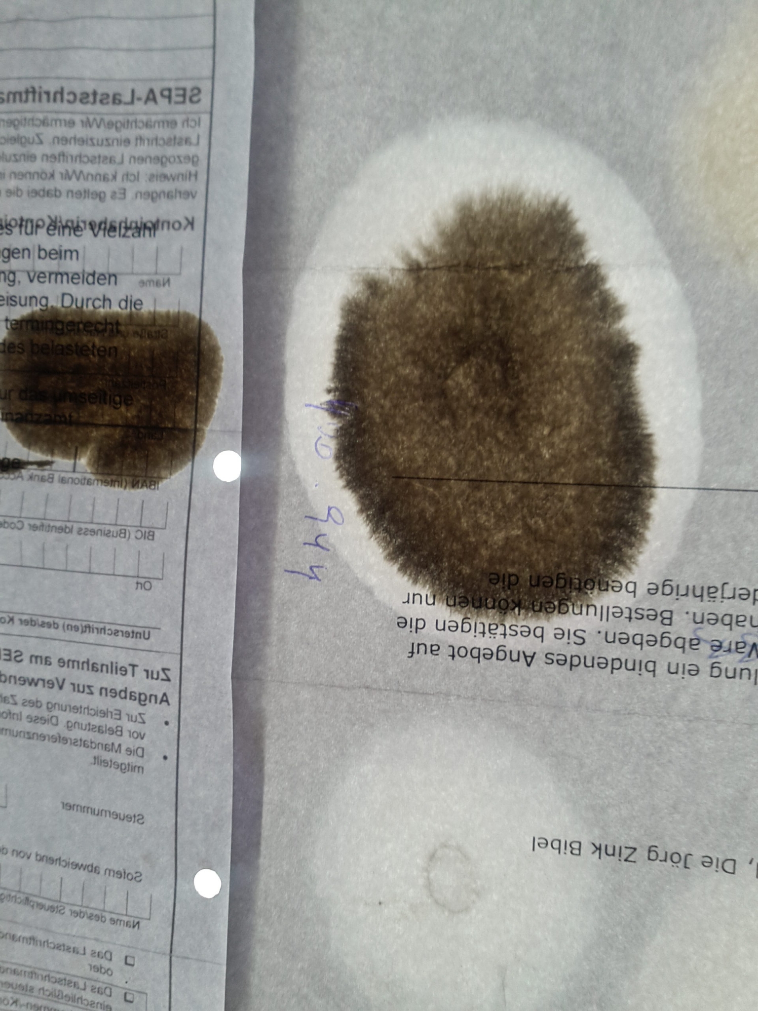

Dieselöl im Motoröl im Winter.
.Bei Kurzstrecke kann das passieren:
li. Smart CDI nach 7.800 km kaum Treibstoff im Öl.
re. Mercedes 300D Kurzstrecke, der weisse Ring um den Ölfleck ist Diesel. 7.000 km gef.

Ist der weisse Ring beim CUB Benzin im Öl?

Servus Scherzkeks,
der weisse Ring (unten) ist das Motoröl mit ca. 200 km, die Brösel im Zentrum sin Schwebeteile. Benzin verdunstet in Nullkommanix!

das Öl sagt uns etwas. Wenn man 1 Tropfen Öl auf ein Blatt Kopierpapier fallen lässt und es ca. 3 Tage waagrecht in warmer Umgebung liegen lässt, bilden sich charakteristische Muster.
ps: einfach ausprobieren.

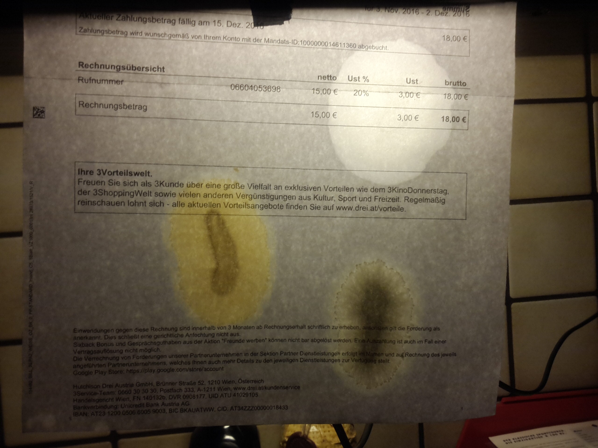

Re: 25 Jahre alt, aber gut. Mein vierter Mercedes W124
Und was genau charakterisieren sie?
Ohne zu wissen was ich da rauslesen kann sind das, für mich zumindest, nur psychedelische Muster.
Obwohl, in gewissen Zuständen können solche Muster allerdings auch mein Interesse wecken.

Re: 25 Jahre alt, aber gut. Mein vierter Mercedes W124/300D Saugdiesel
li. oben ein neu gewexeltes Öl von einem 234.000 km VOLVO C60 D5, mit vielen, vielen Schwebeteilen die der Filter nicht erwischt (hat.)
Ein weisser Fleck ohne was ist typisch für Vergasertreibstoffmotore.
Also MIR erzählen diese Muster etliches.
ps: Lieber Karl: nach 40 Wintern: kein Thema!
