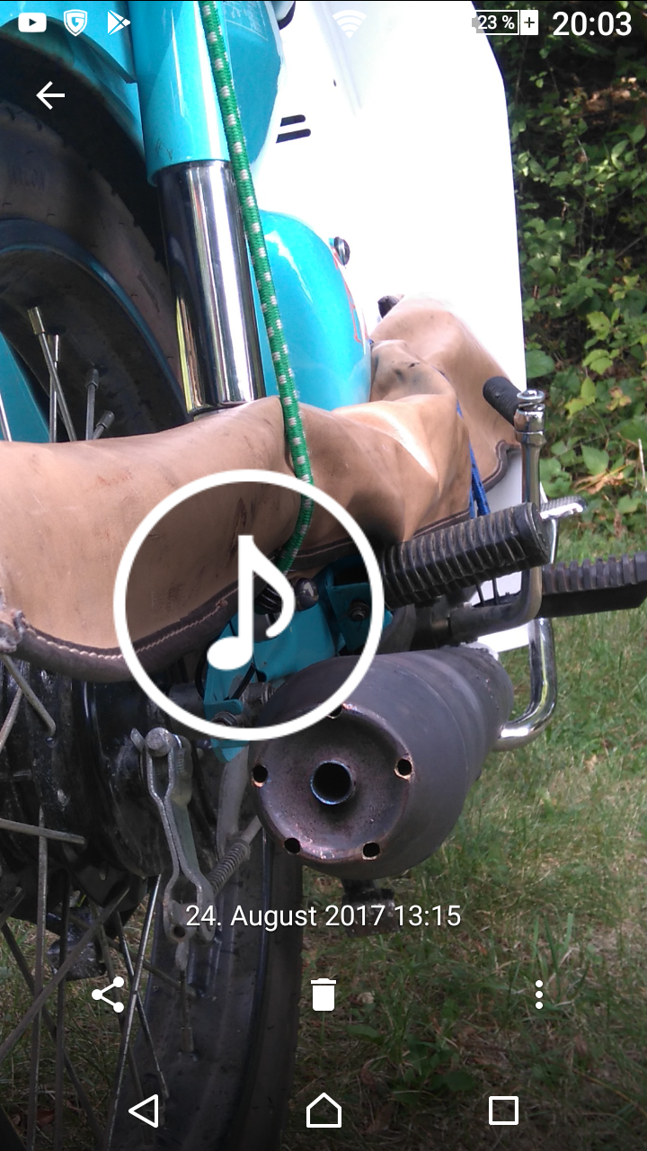

DONS sucht einen rassigen Auspuff für seine CUB!

Das Treffen am Gänsehäufel hat gezeigt, dass meine CUB TT mit 5 x 5 mm zusätzlichen Auspufflöchern mit Poldi als Fahrer noch immer "wahnsinnig" leise ist. Also bohre ich risikolos auf 5,5 mm auf. Montags dann,

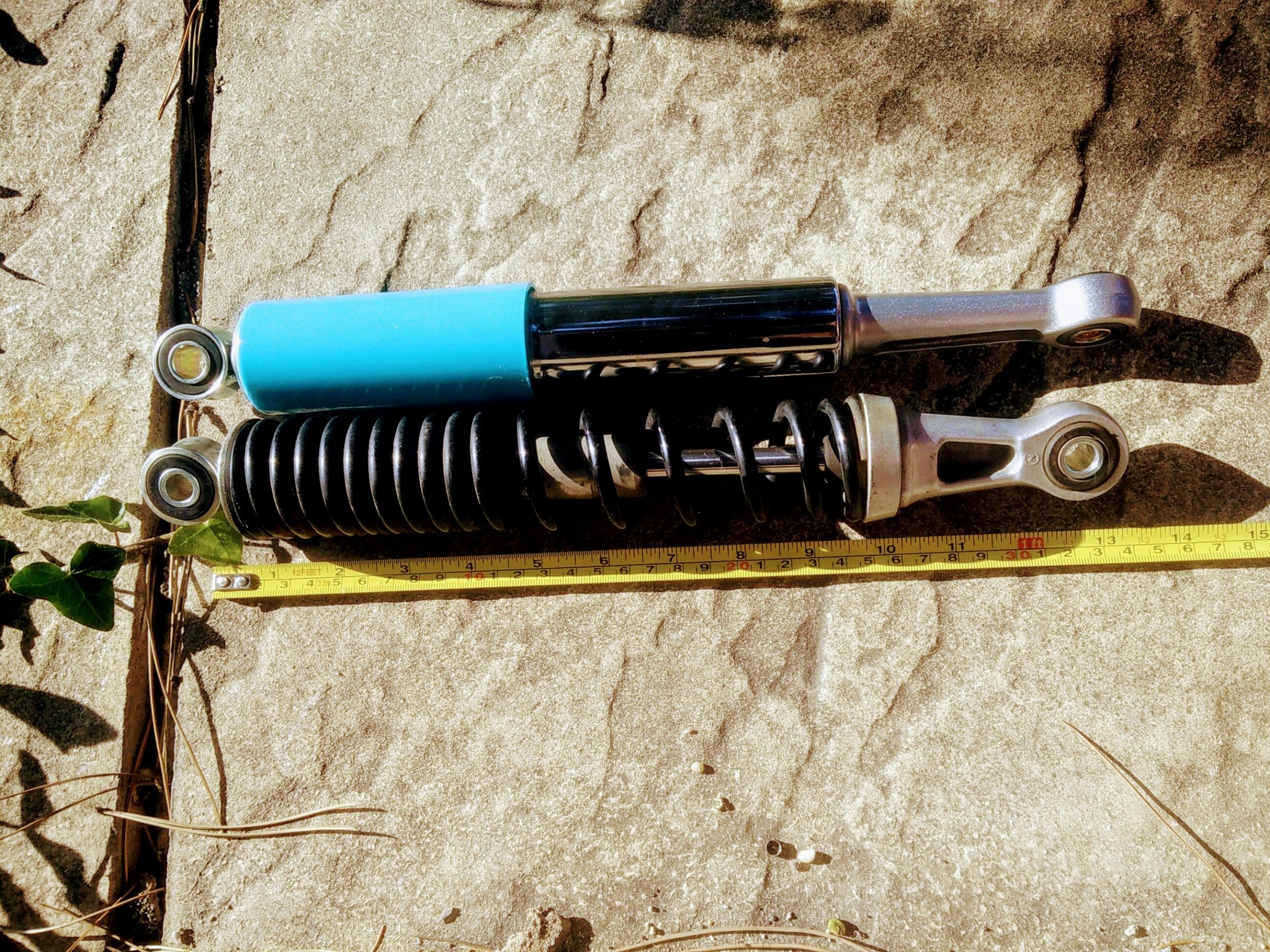

die heutige Gretchenfrage lautet: hi. Federbein an der CUB wexeln?
Beide Haxn haben 330 mm Länge lt. Katalog.
Bei der CUB hat das obere Auge (abweichend von der Wave) 12 mm, das kriege ich hin! .
Von der Unfallwave sind 2 hi. Federbeine übrig.
Ich kann so ein Wave Federbein zwischen den Knien ca. 15 mm zusammendrücken.
Das Original CUB geht ca 4 mm.

Hallo Werni,
ich würds an Deiner Stelle probieren.
Die sind schell gewechselt und wenn es sich nicht schön fährt, kann man immer noch andere kaufen/probieren.
Ich gehe davon aus, dass das linke und das rechte sich im Kniepresstest gleich verhalten.
Andreas

Ich weiß es ja nicht, aber für mich sieht es (unabhängig von Deinen angegebenen 330 mm Werten) auf dem Bild so aus, als ob der Abstand Mitte der Befestigungsaugen bei beiden gezeigten Federbeinen differiert. Das hintere Federbein sieht doch deutlich länger aus. Die unterschiedlich großen Buchsen kann man ja normalerweise tauschen.

ich finde so gesehn beide federbeine ungeeignet
wenn schon umrüsten dann doch auch wirklich etwas strafferes .
meine CUB is auch ne frechheit was die federwirkung angeht .
es gibt aber möglichkeiten sogar je nach dämpfer die hülsen umzustecken so das die Klassische optik erhalten bleibt .

you are right, both._340 mm CUB, 320 mm Wave Naturmaß.
Ein Kumpel hat soeben beide oberen Hülsen mitgenommen um sie von 10,0 auf 11,8 mm umzuarbeiten = zuerst bohren dann reiben.
Dann, in Sep wird ausprobiert. DANACH darf getüftelt werden.

eine CUB mit einfachsten Mitteln von Nähmascinen-leise zu einem angenehmen, leicht kräftigen Ton und gutem Luftdurchsatz zu bringen, das ist mir geglückt. Sage ich.
Das Design lasse ich mir als Gebrauchsmuster Pentageamm schützen..werni883
Re: Super CUB oder Wave?
sieht halt arg auffällig aus...
Den "Tuck,tuck Nähmaschinen Sound" kann man eigentlich
nur durch noch mehr Volumen im Pott verbessern
und natürlich Edelstahl statt Vuvuzela...
