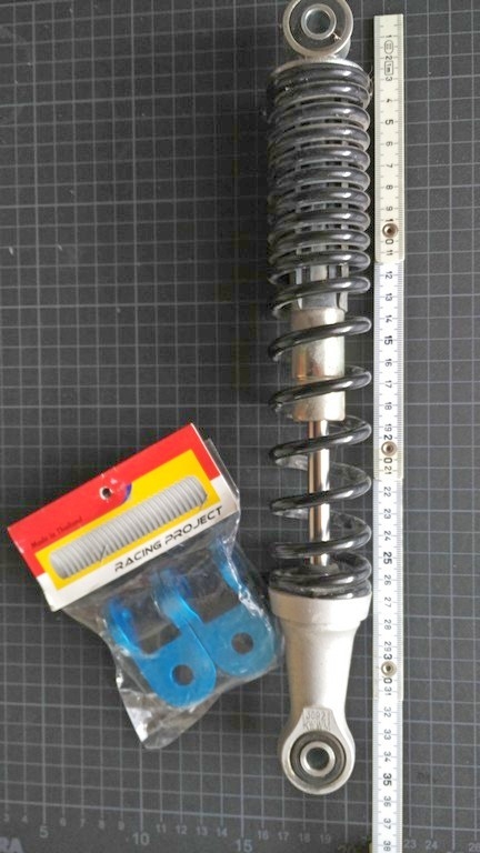

Genau, bei denen sollte es eigentlich im Regal liegen. War jedenfalls mal so. Hier kann man die Dinger an jeder Ecke kaufen. Es gibt sie in allen möglichen Farben. Ich hatte diese seinerzeit auch an meiner Innova weil die Zubehör Stossdämpfer etwas zu kurz waren. Ich hatte auch bei den regelmässigen technischen Kontrollen nie ein Problem damit. Es wurde nie beanstandet.
Aber einige hier benutzen diese Posh Verlängerungen auch aus optischen Gründen um zum Beispiel das Mopped höher zu legen.
Hier kann man diese auch bei Ebay bestellen: http://www.ebay.de/itm/Adapter-Alu-elox ... Sw6YtZVkV1
Die sind jetzt blau eloxiert. Aber es gibt sie in allen möglichen Farben; Von Natur Alu bis Gold usw.

Stoßdämfer Wave und Verlängerung
Ich habe hier die Wave Dämpfer mal gemessen (350mm)
und
die oben beschriebenen Verlängerungen aus Thailand
Die geben 35mm zusätzlich an Höhe!
________________________
Ich habe jetzt die racingboy Dämpfer mit verstellbaren Federtellern verbaut.
Damit kann man die Höhe und Federkompression einstellen.
Die sind mit über 100kg Fahrer viel besser und funktionieren bisher anstandslos <
und

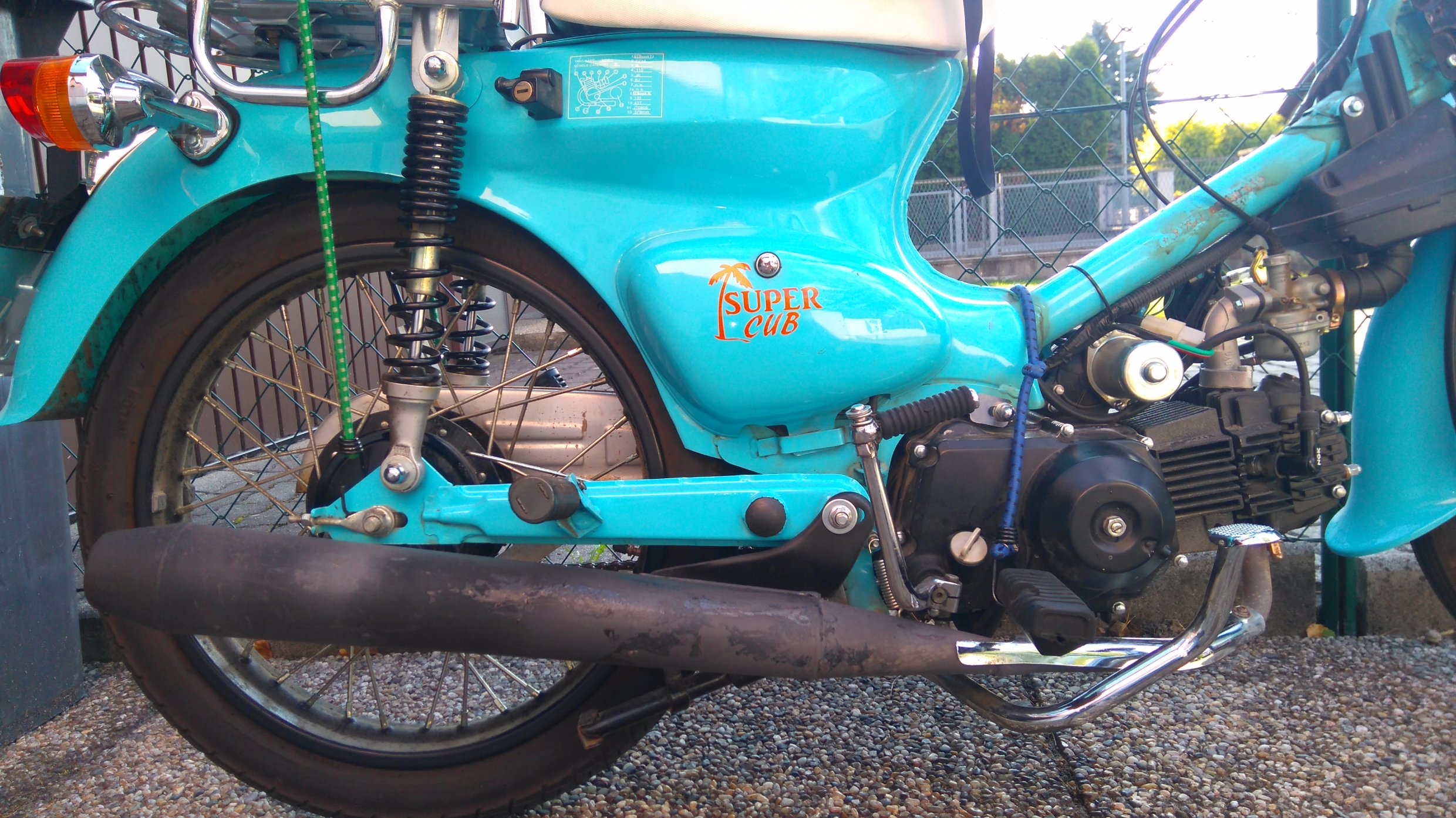

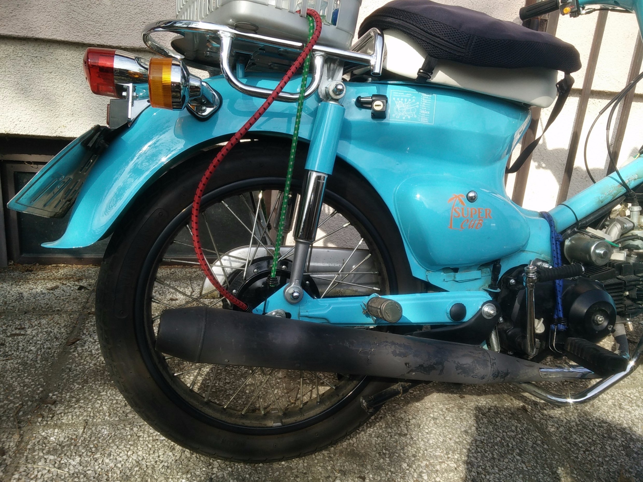

Ausgangsbasis für weiche Federbeine an der CUB.
ALT/Orginal:330 mm Aug zu Aug,
18 mm Einfedern bei 90 kg statischer Belastung,
180 mm Bodenfreiheit unter dem Öl Ablass unbelastet.
NEU: demnächst.
NEU: demnächst.
Re: Super CUB oder Wave?
Du musst halt nicht immer mit einen 25 Kg Reissack hinten drauf rumfahren!
- Beiträge: 7190
Ich wundere mich immer, dass Voltaire wichtige Sätze - offensichtlich - auf englisch gesprochen hat!
Na gut, sein deutsch wird wohl nicht so toll gewesen sein.
Die Wave Federbeine sind auf der Cub montiert. Probefahren steht an.
Was ist anders:
Montiert 316 mm von Aug zu Aug.
Einfedern? 292 m. also 24 mm.
160 mm neue Bodenfreiheit unbelastet...beim Ölstopfen.
Was ist anders:
