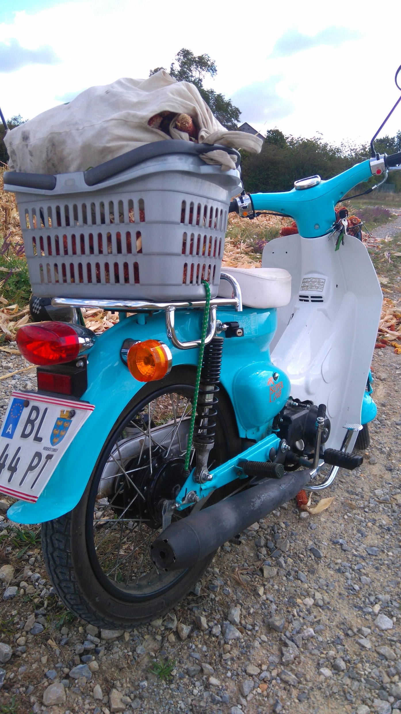

Re: Super CUB oder Wave?
der IGN ist mir nicht böse, wenn ich manchmal was über ihn lästere. (Wenn er nicht zu mir kommen will, werde ich ihn einmal "heimsuchen."
Zwischen Kinderaufsicht und Abendregen bin ich die Feldwege scharf entlanggedonnert.
Wie fühlt es sich nun an:
1. Wie mit einer Wave.
2. Als hätte ich hinten einen Patschen.
3. Gefühlte 5 cm niedriger (hinten.)

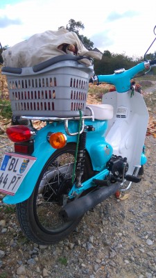

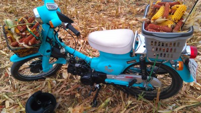

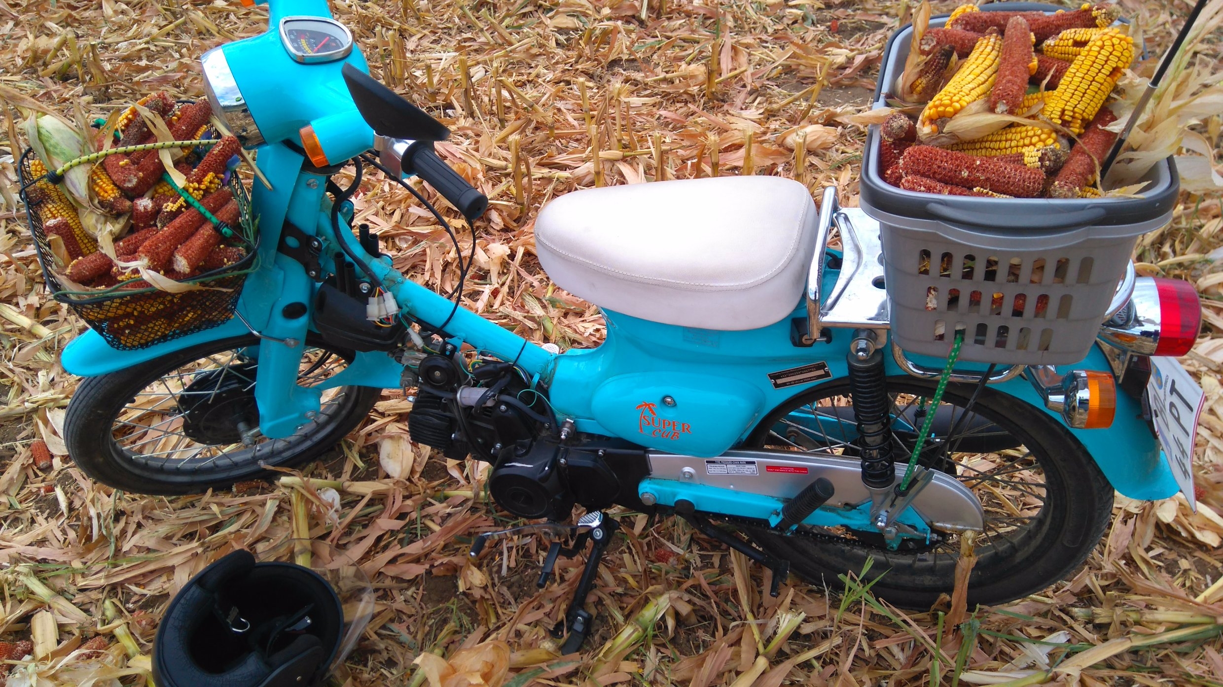

CUB 330_mm,
Inno 345 mm lt. Kellerharrer,
Wave 320 mm.
Die Praxis ist in der Theorie einfacher.
Die gute Nachricht: Bastlwastl hat geantwortet, unsere CUB sind unterbedüst,
da gehr noch Einiges, um sie NORMAL zu kriegen.
Ich war gestern nochmals beim Kukuruz. Heute geht es weiter.

ganz schnell kam heute der Aha Effekt.
1. Die CUB möchte jetzt mit dem Seitenständer gern umfallen.
2. Der Auspuff ist noch immer sehr leise.
3. Die Nummerntafel ist verbogen, weil das Gewehr so lang ist.
4. Sag an Bastian: Kostet die YBR runde € 200?

- Beiträge: 7204
Servus Mattatai,
Ich such' verzweifelt die ach so guten, weichen YPR Federbeine. Dann auf den 3. Blich muss ich "Blitzgneisser" erkennen, dass es eine Yamaha 125 YBR gibt, wo immer wieder....angeboten werden.
Stell' dir vor, Mattatai, seit ich Federbeine mit nur 314 mm zwischen den Augen montiert habe, neigt die CUB zur Fallsucht!
Bald werde ich das MOTUL Öl mit dem ganz geilen Geruch haben...und sniffen.
