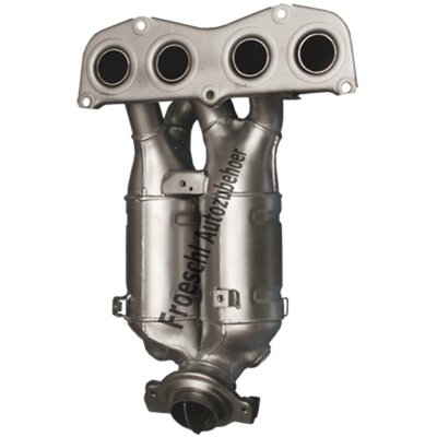

Nun bin ich sehr erstaunt, als Du schriebst, die Kats würden im Krümmer verbaut! Nur zur Befriedigung meines Wissensdurstes: Kannst Du mir mal einige Fahrzeugmarken bzw. Fahrzeugtypen, benennen, welche Kats im Krümmer verbaut haben? Vielen Dank im Voraus.

Toyota RAV4. Musste gerade letzthin die 2. von 4 Sonden austauschen. Darum ists mir grad so präsent.Zweirad hat geschrieben:Nur zur Befriedigung meines Wissensdurstes: Kannst Du mir mal einige Fahrzeugmarken bzw. Fahrzeugtypen, benennen, welche Kats im Krümmer verbaut haben?

Zum Anspringverhalten: Aktuelle Katalysatoren im Pkw - Bereich (oft schon seit Ende der 90er Jahre) sind im Krümmer verbaut, nach unter einer Minute im Leerlauf erreichen diese schon ihren "Lift-Off", d.h. sie sind dann funktionsbereit.
Zum Anspringen: selbiger Meister hat mir auch gesagt, dass es nach dem Kaltstart ungefaehr einen halben Kilometer Fahrt braeuchte bis der Kat seine Arbeit aufnimmt. Deckt sich also grob mit Deiner Minute Leerlauf.
Nur im Kruemmer sitzt der Kat nicht und ebensowenig die Sonde. Erst nach der ersten "Kruemmung" des Gesamt-Auspuffrohres kommt die Sonde und danach je nachdem wo Platz ist der Kat. Er muss ja auch seine Hitze irgendwohin abgeben koennen und da ist der Motorraum absolut nicht die guenstigste Gelegenheit.

Sieht fast so aus. Jedenfalls an meinem RAV4 sitzt sowohl der Kat als auch die 4 Sonden im Sammler/Kollektor. 2 Sonden oben und 2 Sonden unten. Das Bild oben ist der Kollektor mit dem Kat und den Lambdasonden.teddy hat geschrieben:Nur im Kruemmer sitzt der Kat nicht und ebensowenig die Sonde. Erst nach der ersten "Kruemmung" des Gesamt-Auspuffrohres kommt die Sonde und danach je nachdem wo Platz ist der Kat. Er muss ja auch seine Hitze irgendwohin abgeben koennen und da ist der Motorraum absolut nicht die guenstigste Gelegenheit.

Das ist ganz einfach: Praktisch jedes aktuelle Auto hat einen Krümmer, in dem unaustauschbar ein Katalysator mitverbaut ist. Frühestes Modell dürfte Ford´s Endura - E von 1995 sein, ab 1998 begann BMW damit, Opel ab etwa 1997, um mal ein paar Beispiele zu nennen. Als letztes neueres Modell, bei dem das nicht so ist, ist mir vor ein paar Jahren mal ein Dacia Sandero 1.4 aufgefallen. Der Grund für diese Entwicklung ist ganz einfach: Bei Pkw´s gibt es einen sehr strengen Schadstofftest, welcher bei Minus 7 Grad durchgeführt wird. Die von Natur aus sehr hohen Schadstoffemissionen beim Kaltstart (viele Konsensationsverluste, starke Anfettung des Gemisches, ungünstige Verbrennung) wurden drastisch reduziert, u.a. durch eine zusätzliche Katalysatorheizung. Versuche gab es, diese elektrisch durchzuführen (beim BMW 750i E38), man hat sich dann aber auf einen späten Zündzeitpunkt und Sekundärlufteinblasung beschränkt. Lohne dieser Mühen: Ein modernes Fahrzeug verlässt die Tiefgarage mit praktisch vollständig funktionsfähiger Abgasreinigung.Zweirad hat geschrieben:Kannst Du mir mal einige Fahrzeugmarken bzw. Fahrzeugtypen, benennen, welche Kats im Krümmer verbaut haben? Vielen Dank im Voraus.
