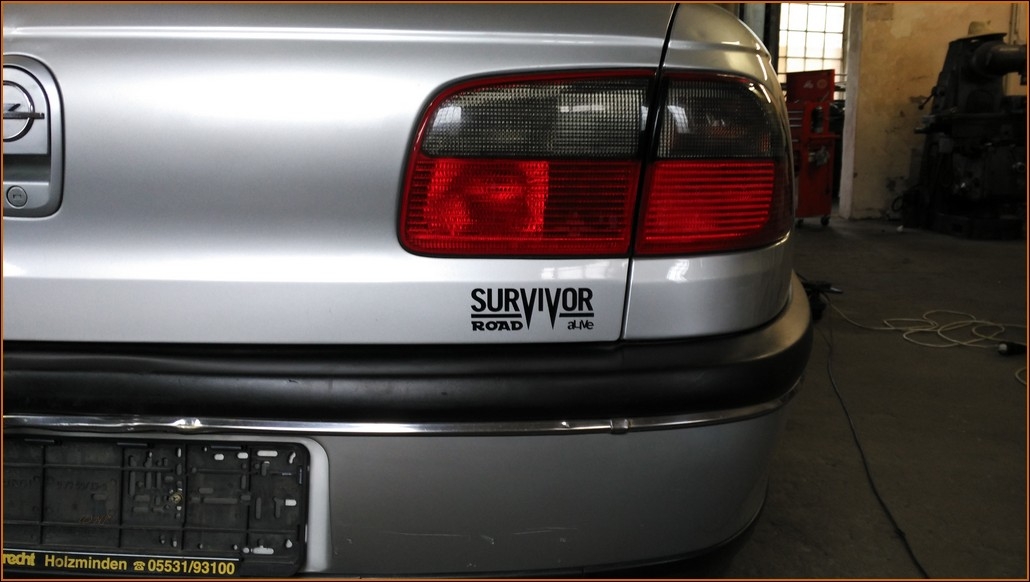

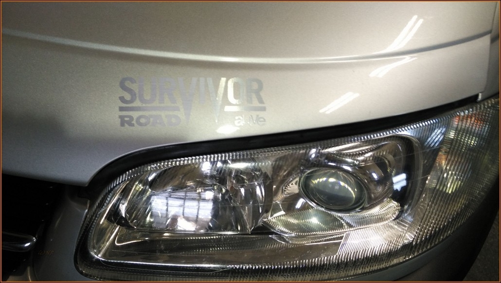

Ja leider sind die guten alten Autos schon seit der Abwrackpämie rar geworden.
Deshalb auch mein Überlebender *gg* Noch die hinter Stoßstange von den Oma-Garagen-Schäden befreien und Bremsflüssigkeit wechseln,
dann geht's zur Achsvermessung.

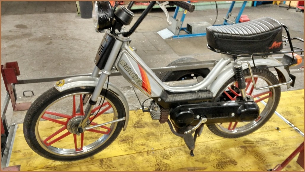

Version 2 vom suvivor ... und Version 3 noch mal in dezenter silber brushed

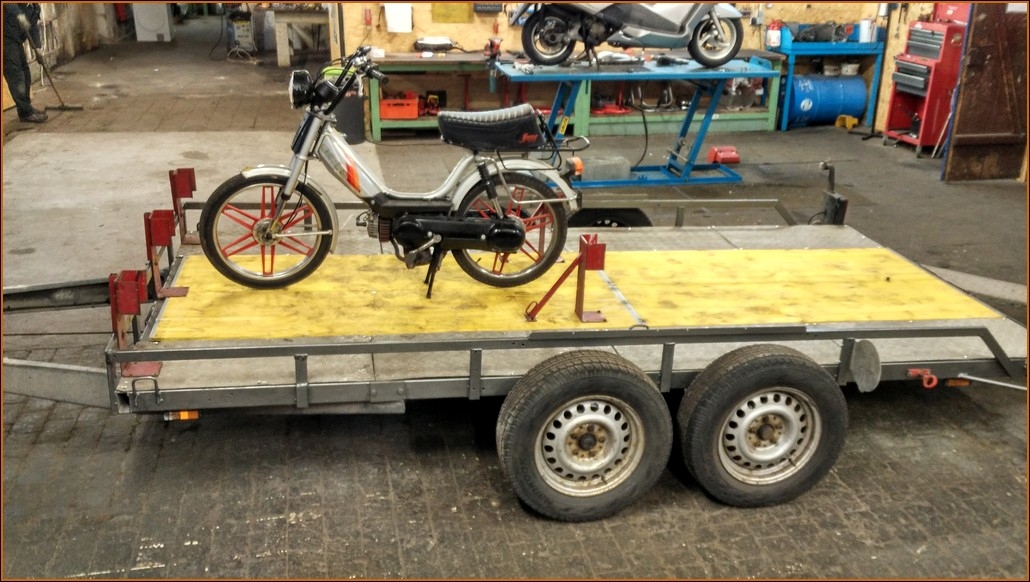

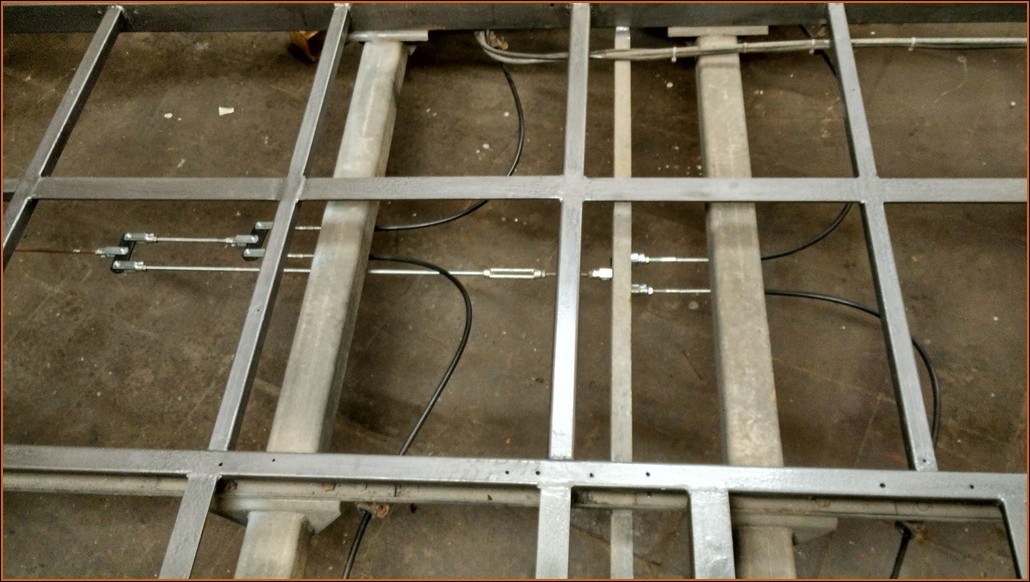

Der nächste Kandidat wird für ein langes Leben aufgerüstet.
cheap Transporter build 1
(unser Südtirol Mopped Anhänger / jetzt auch für Autos)

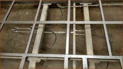

Da die Bremsen mäßig waren und TÜV neu drauf gemacht wurde, habe ich das dann gleich mal
den Boden komplett runter genommen. Es kommen zusätzliche Streben rein, damit die Felder
rechts und links unterstützt sind. (Mitte zum zusätzlichen Verschrauben auch, das war früher frei) Weil es ja Cub-mäßig günstig werden soll, habe ich Restmaterial dafür verwendet 0,-€
Dann neue Bremsgestänge und Bowdenzüge 35,-€
Trommeln, Beläge und Lager müssen nur gereinigt und neu montiert werden 0,-€
Die Kotflügel kommen evtl. neu, das wäre dann noch 80,-€
... so muss das laufen

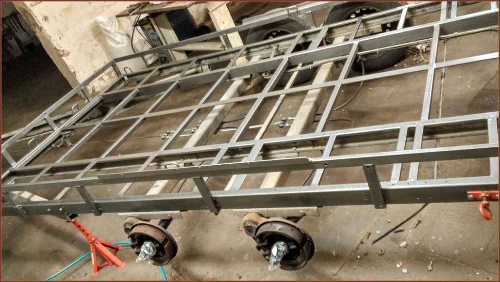

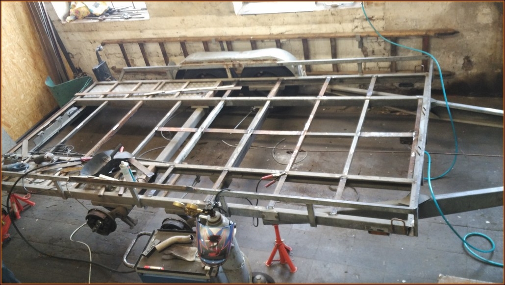

cheap Transporter build 2
Die restlichen Streben sind geschweißt und
die Bremse ist komplett überholt.

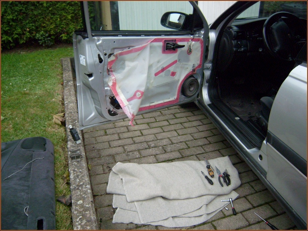

Weil heute so prima Wetter war, habe ich gleich noch
Cheap Opel schrauben Teil 4... gestartet ^^
Die ZV wollte nicht per Fernbedienung, Diagnose Stellmotor. Schnell gefunden, weil per Schlüssel geht alles.
Nur wenn das Fahrerschloss auf ist ging der Rest nicht zu (und umgekehrt)
Anfrage bei Opel .. puuuhh .. 330,-€ Kosten.
nene also Tigra Stellmotor für 25,- gebraucht mit 12 Monate Garantie besorgt (mit Teilenummer ist das easy)
Dann Mittags mit Decke rausgekuschelt und beide Arme in die Tür gesteckt und Schloss mit Allem erstmal raus.
Neuer Motor dran - Test - klappt - wieder zusammen
Dann noch Wachs in die Tür, Pappe nachbessern, Spritzschutz korrekt anbringen und wieder die Verkleidung dran.
Bingo >> wieder über 300 Taler gespart *gg*

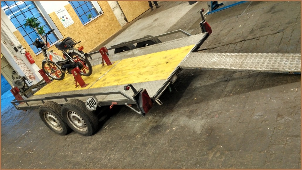

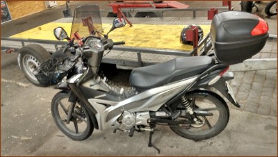

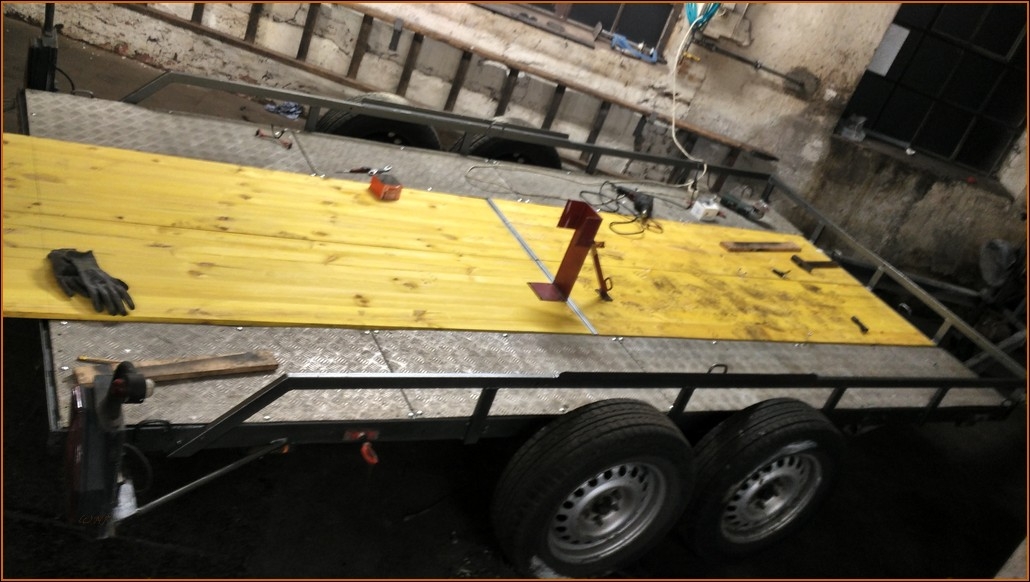

weiter geht's mit...
cheap Transporter build 3
Seitenbleche sind verschraubt, Bremstrommeln lackiert
und jetzt wird der mittlere Bereich noch (cheap) zu gemacht.
Bretter werden mit Lack versiegelt und besandet, damit die nicht rutschig bei Nässe werden.
Dann die Vorderrad-Ständer anpassen, damit auch wahlweise bis zu 5 Motorräder drauf passen!

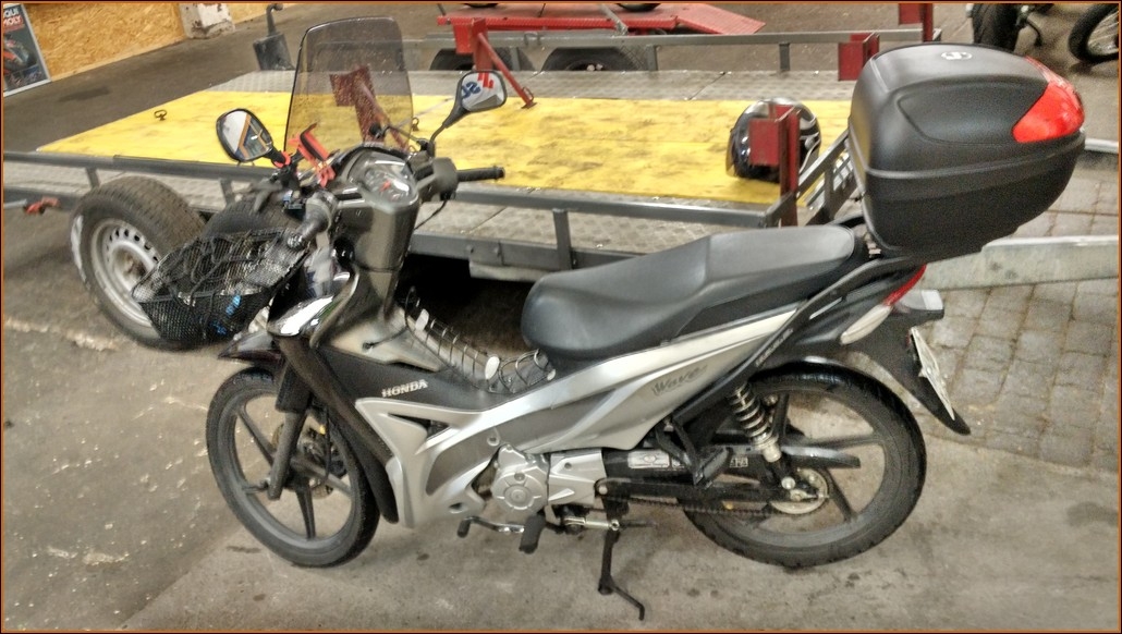

...und natürlich mit der wave zum schrauben gefahrenIGN hat geschrieben:Geil, Geil...Darkwing,
5 CUB's auf einen Streich
Bisserl Bretter dann noch lackieren und von unten einwachsen das gesamte Teil. (den FES125 im Hintergrund habe ich auch noch den Vario-Antrieb überholt)
