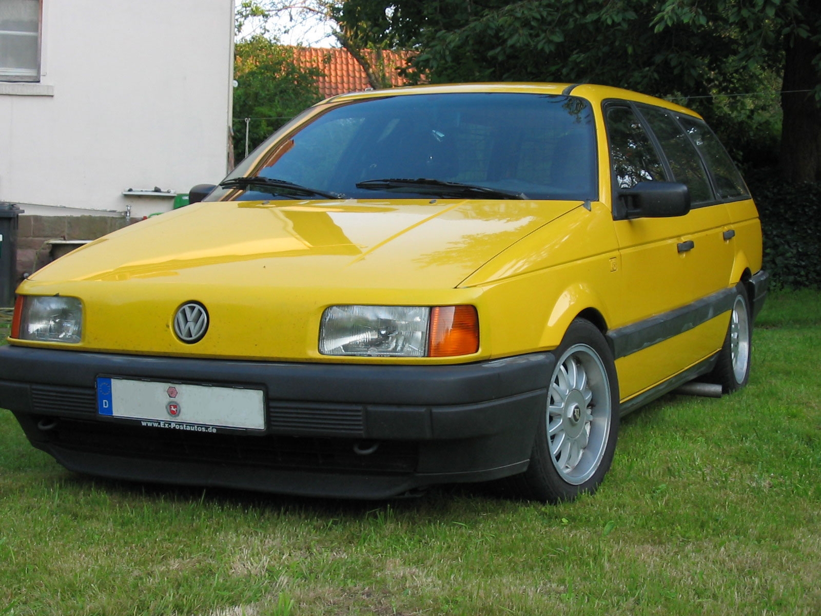

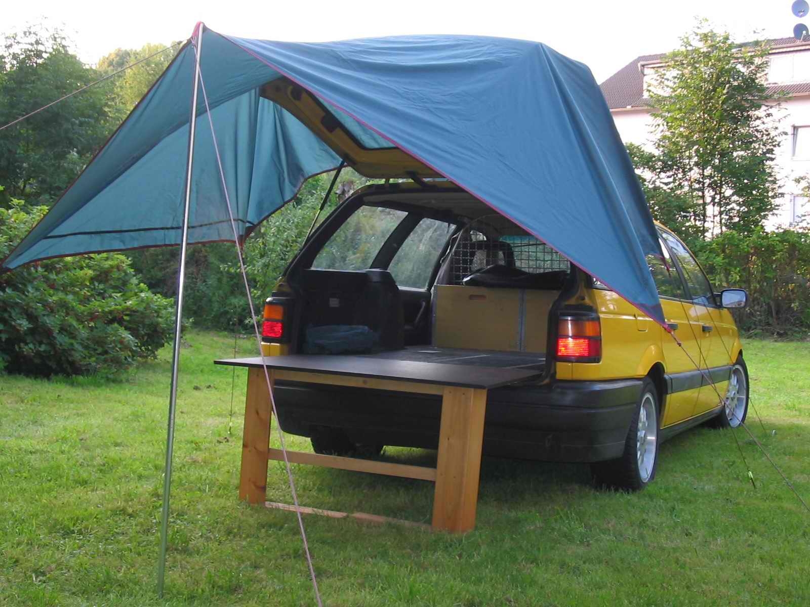

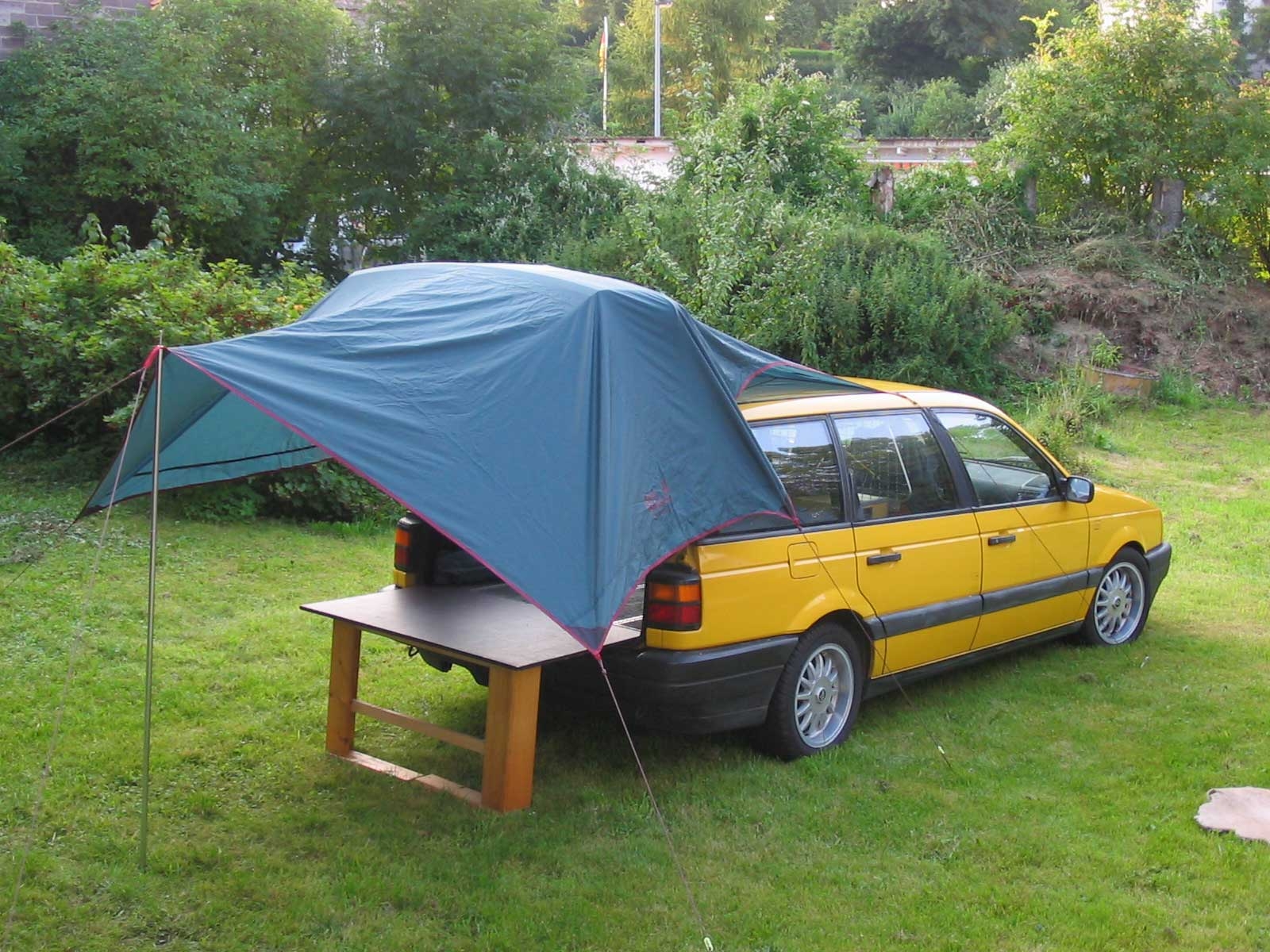

Nachhaltiger für den Sommer bin ich mit dem Auto und einem Tarp unterwegs.
Hier habe ich mir einen 35i von der Post gekauft. Ein sehr genügsames Auto.
Ich habe es mit Vogtlandfedern, Alus und eingetragener Sidepipe auch passend für mich umgebaut.
(So kommt kein Abgas hinten raus, wo ich ja schlafe *ggg*)
Eine Siebdruckplatte und Stütze verlängert die Liegefläche. Das Sortimo und die Trennwand können drinbleiben und dienen als Stauraum.
Und das schöne ist, das man zwar geschützt ist, aber trotzdem fast wie im Freien!

bisschen Luftig unten rum

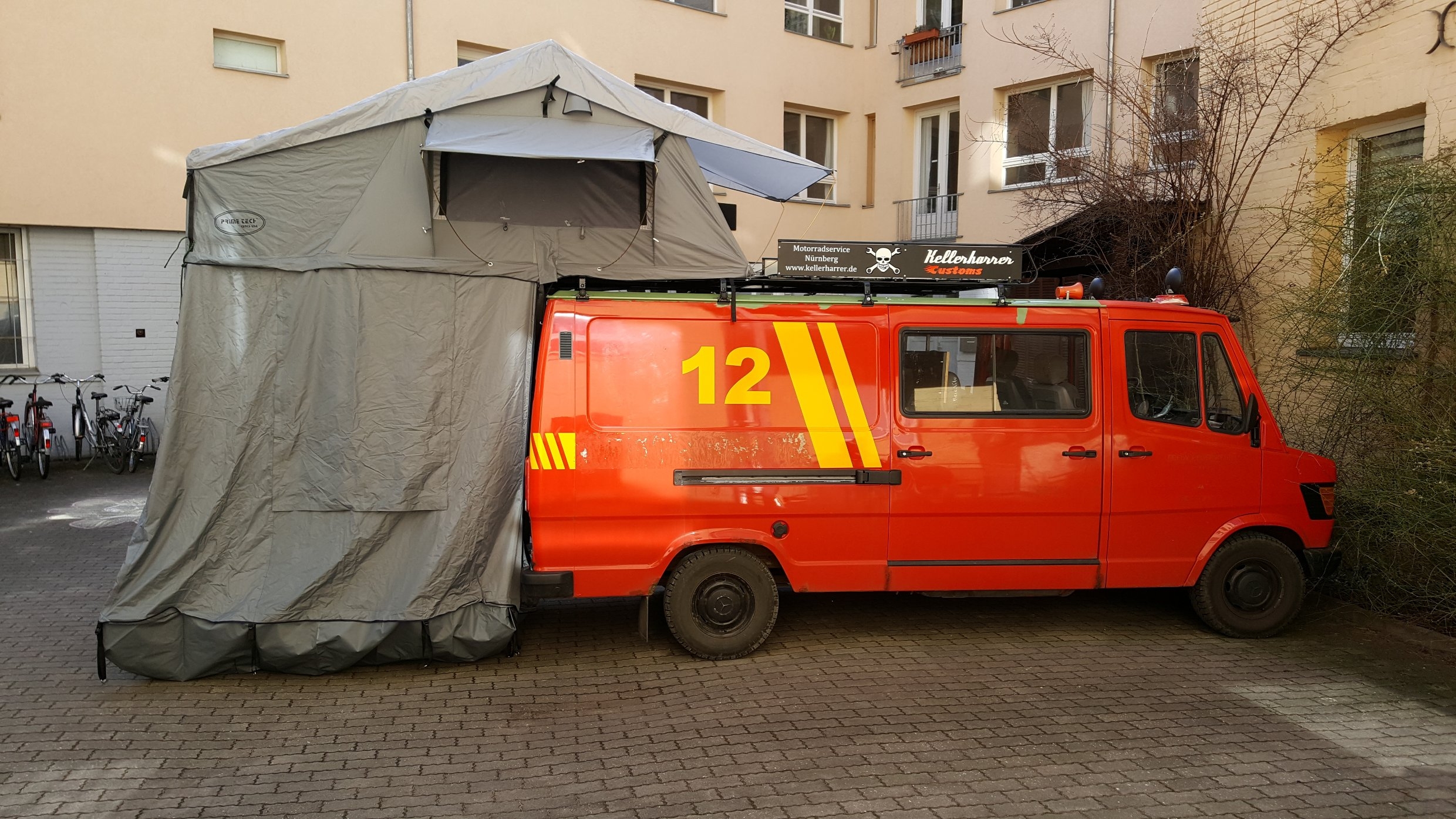

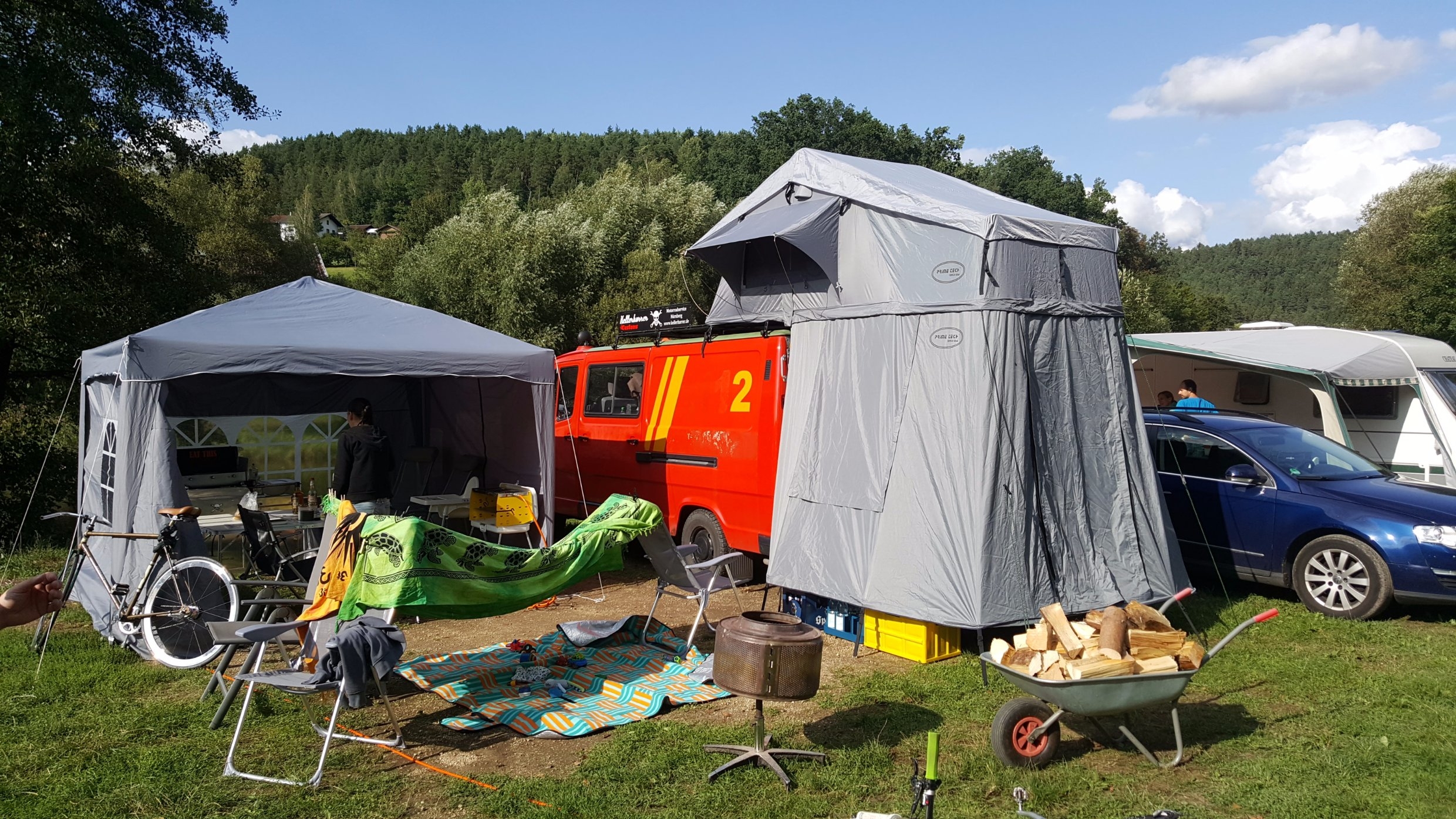

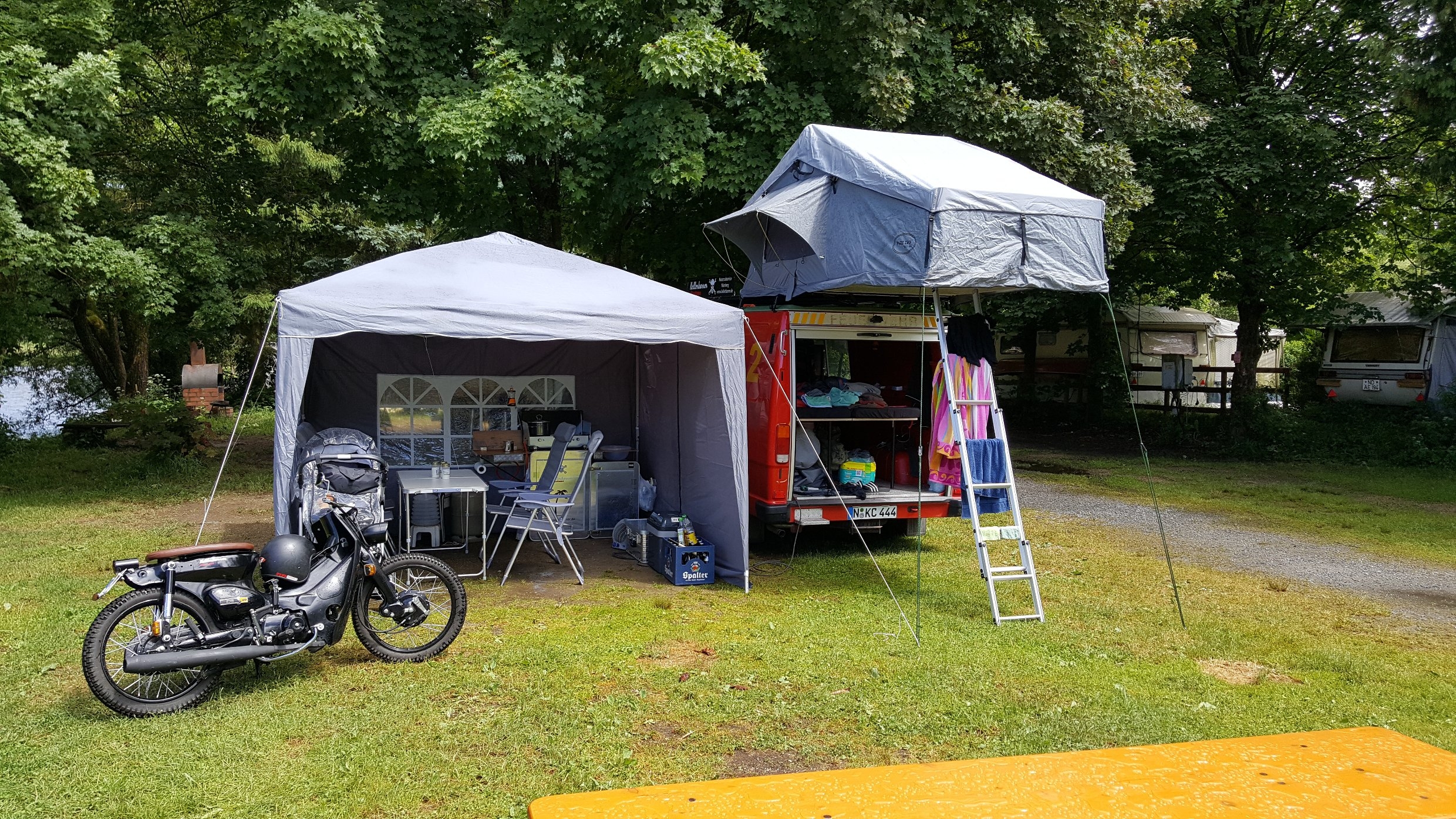

Das kommt auf meinen Mercedes 310. So sind dann insgesamt 6 mögliche Schlafplätze auf, in und vor dem Bus.
Im Bus gibts ein Doppelklappbett, das man auch nur zur Hälfte nutzen kann. So wäre z.B. Platz für ein Motorrad und trotzdem ein Schlafplatz. Wenn es komplett ausgeklappt ist sind es 2 Schlafplätze.
Im Dachzelt haben natürlich 2 Leute Platz und für das XXL Dachzelt habe ich ein passendes geschlossenes Vorzelt, das per Reißverschluss am Zeltüberhang eingehängt wird, das ergibt auch nochmal eine Liegefläche von 2,10 x 2,40.
Alle 3 "Schlafräume" sind verbunden, da ich einen Heckrollo am Bus habe und das Vorzelt einen Durchgang hat, nach oben kommt man trocken über eine Leiter im Vorzelt.
Gruß Stefan

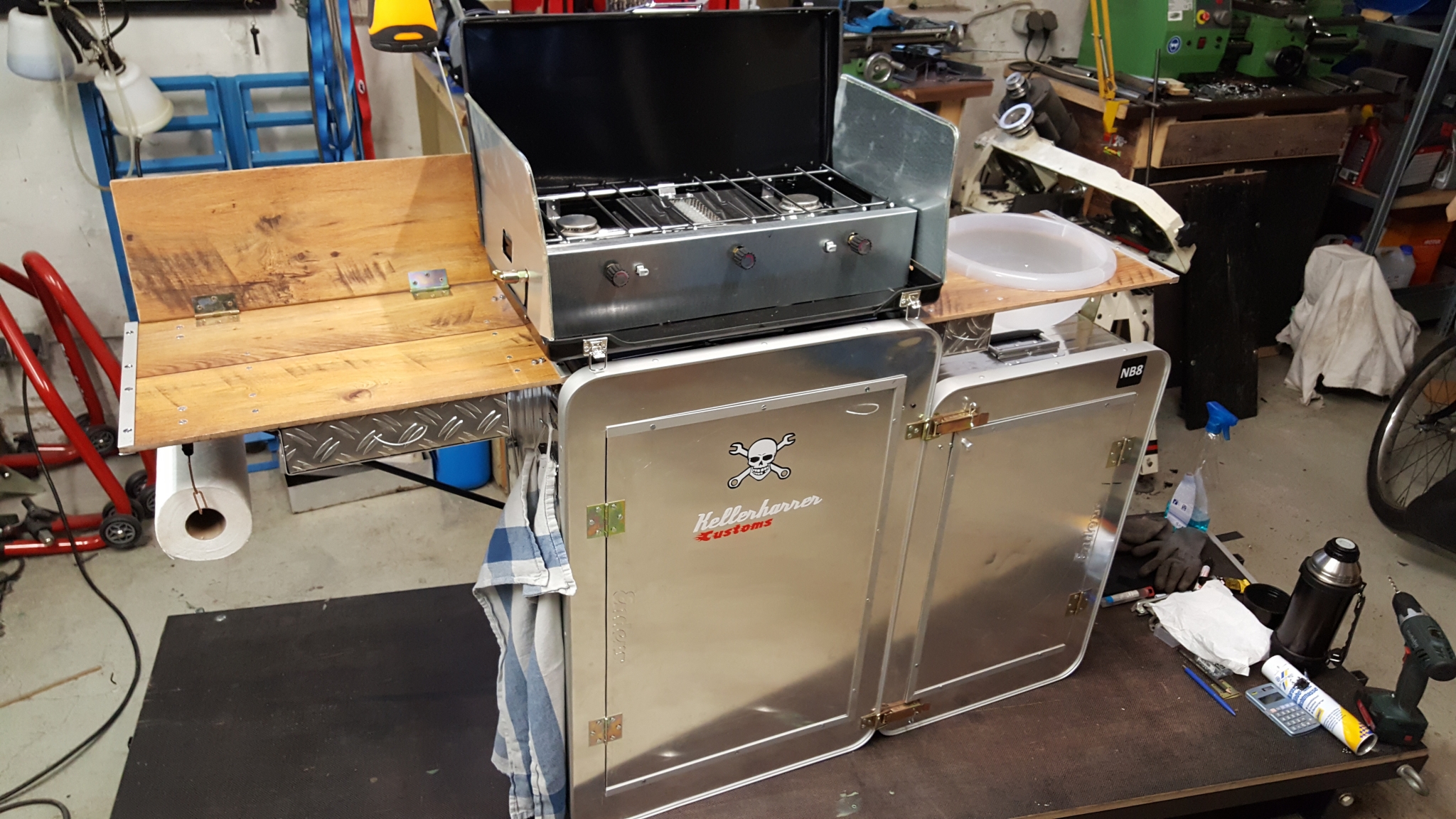

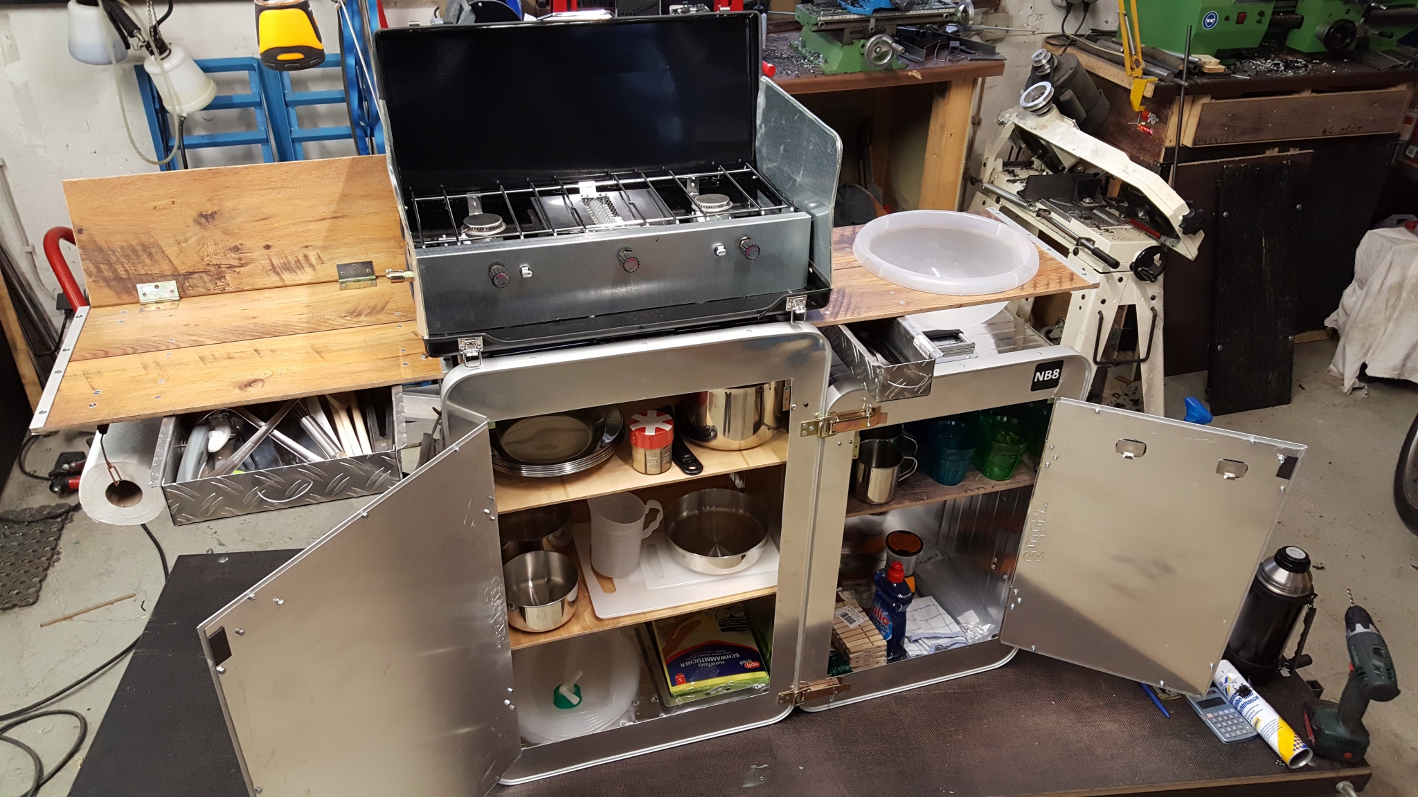

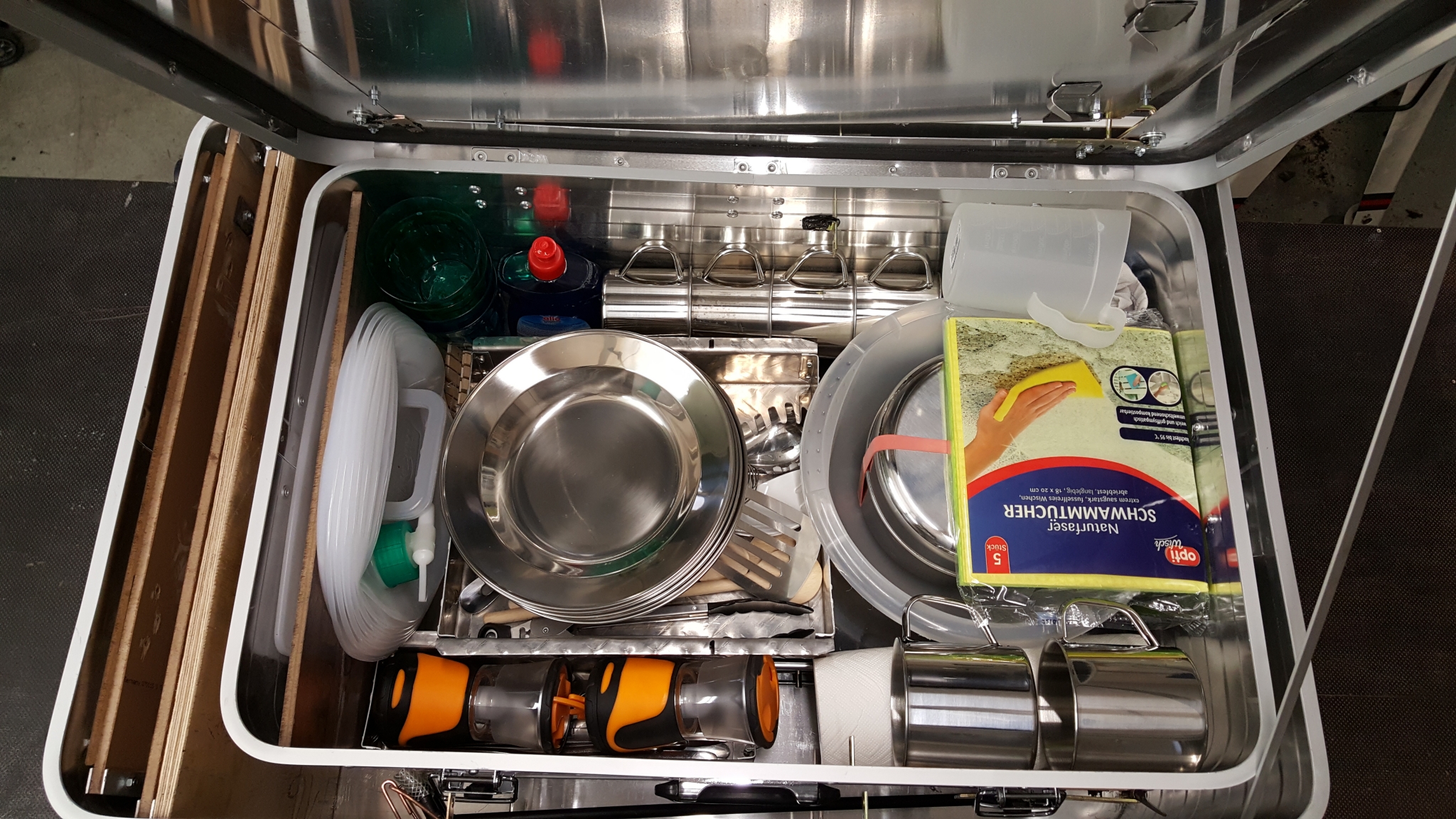

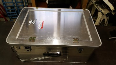

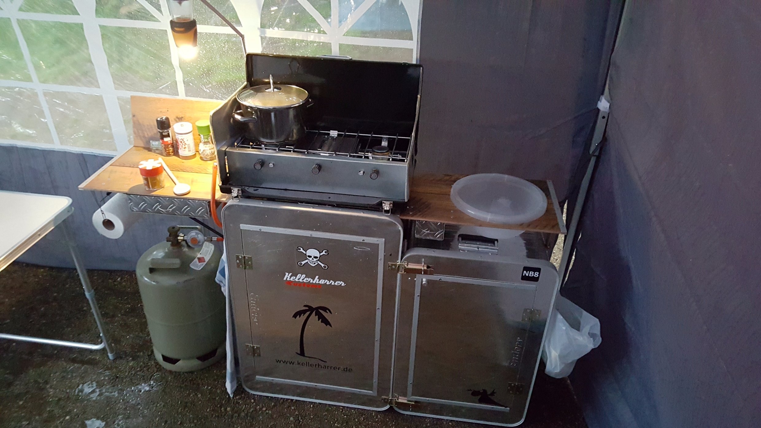

Um die zähen Forumsmonate zu füllen, stelle ich euch noch eine meiner neuesten Kreationen vor.
Die Campingküche aus der Alukiste!
Da mich die Kochsituation beim Camping noch nie so richtig befriedigt hat, habe ich vor ein paar Monaten mein Hirnschmalz in Wallung gebracht und mir eine Campingküche ausgedacht.
Die Vorgaben an mich waren:
- ALLES muss im verpackten Zustand in einer Kiste untergebracht sein
- Stehhöhe zum Kochen
- Ablageflächen und Stauraum
- Spüle
- Beleuchtung
- Stabile Konstruktion
- Muss jederzeit startklar zum verreisen sein

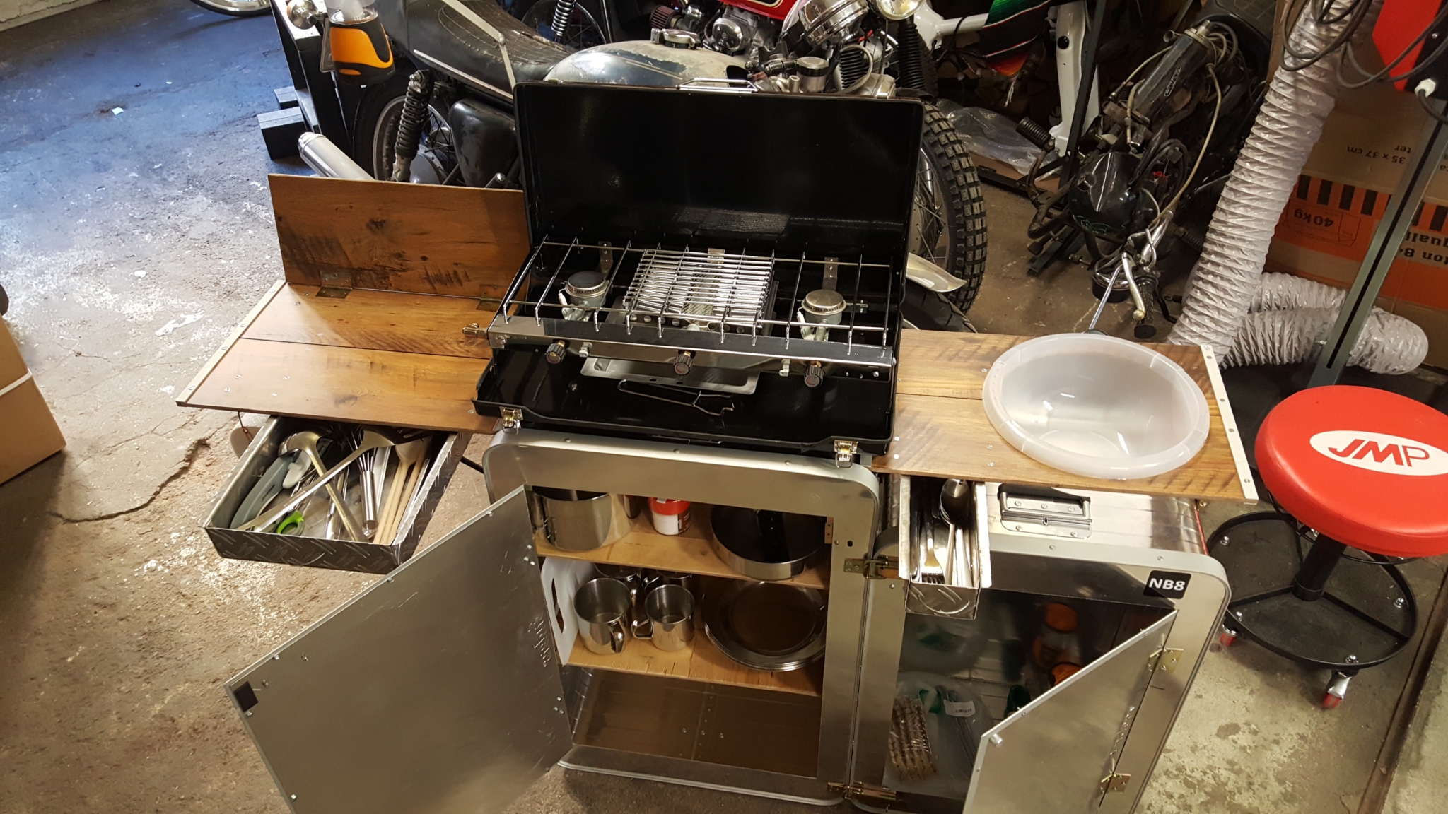

Mit diesen Vorgaben hab ich dann losgelegt aus 2 Alukisten eine Campingküche zu bauen...... die besser wurde als ich mir das vorgestellt hatte.
Ein paar Erklärungen noch vor den Bildern.

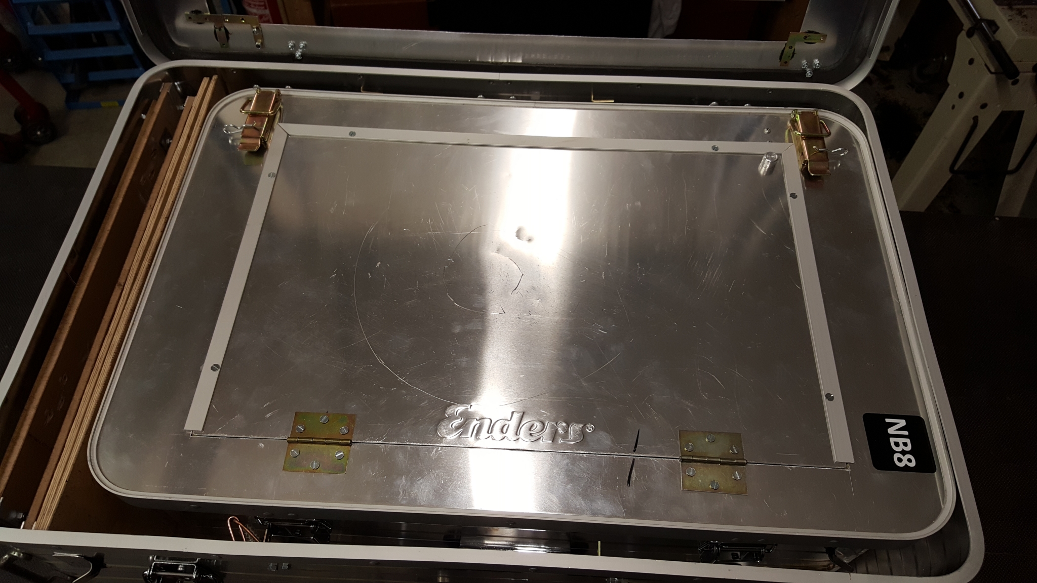

In der großen Alukiste befindet sich die kleine Alukiste, die Regalbretter der großen Kiste, die linke Seitenablage und die rechte Aufnahme der Spülschüssel sowie der Stützarm der Ablagefläche.
In der kleinen Kiste befinden sich alle weiteren Teile wie Kocher mit Windschutz, Regalbrette für die kleine Kiste, Geschirr, Schubkästen, Töpfe, Schüsseln, Lappen, Lampen u.s.w.
Ist man am Zielort, werden die Kisten entleert und hochkant miteinander verriegelt. Hinten mit einem Stift vorne mit 2 Scharnieren. Dann werden die Regale und die Ablagen angebracht sowie der Kocher in seine Aufnahme gestellt, fertig. Der Aufbau dauert komplett ca. 2-3 Minuten, der Abbau ein paar Minuten länger.
Die Kisten haben Türen die mit Magneten geschlossen sind, auf der linken Seite gibts einen Küchenrollenhalter und von hinten kann man noch einen Arm über die Arbeitsfläche klappen und eine Lampe einhängen um die Arbeitsfläche und den Kochbereich auszuleuchten.
Die Bilder zeigen ja eigentlich alles:
Gruß Stefan

Klasse gemacht! :up2:
Echt durchdacht und auch technisch schön gelöst.
Da hat man beim Basteln schon Campingfeeling. Besser kann man die dunklen Monate nicht nutzen.

Topp ... du hast deinen Nick redlich verdient!!
Gute Idee und dann handwerklich umgesetzt >> respekt :up2:

Vielen Dank.
Kochen im Bus war nie eine Option, den Gestank brauch ich nicht im "Schlafzimmer".
Die Küche hat mich viel Zeit gekostet und ich bin sehr gespannt wie sie sich in der Praxis bewährt.
Gruß Stefan

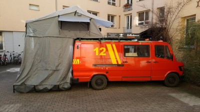

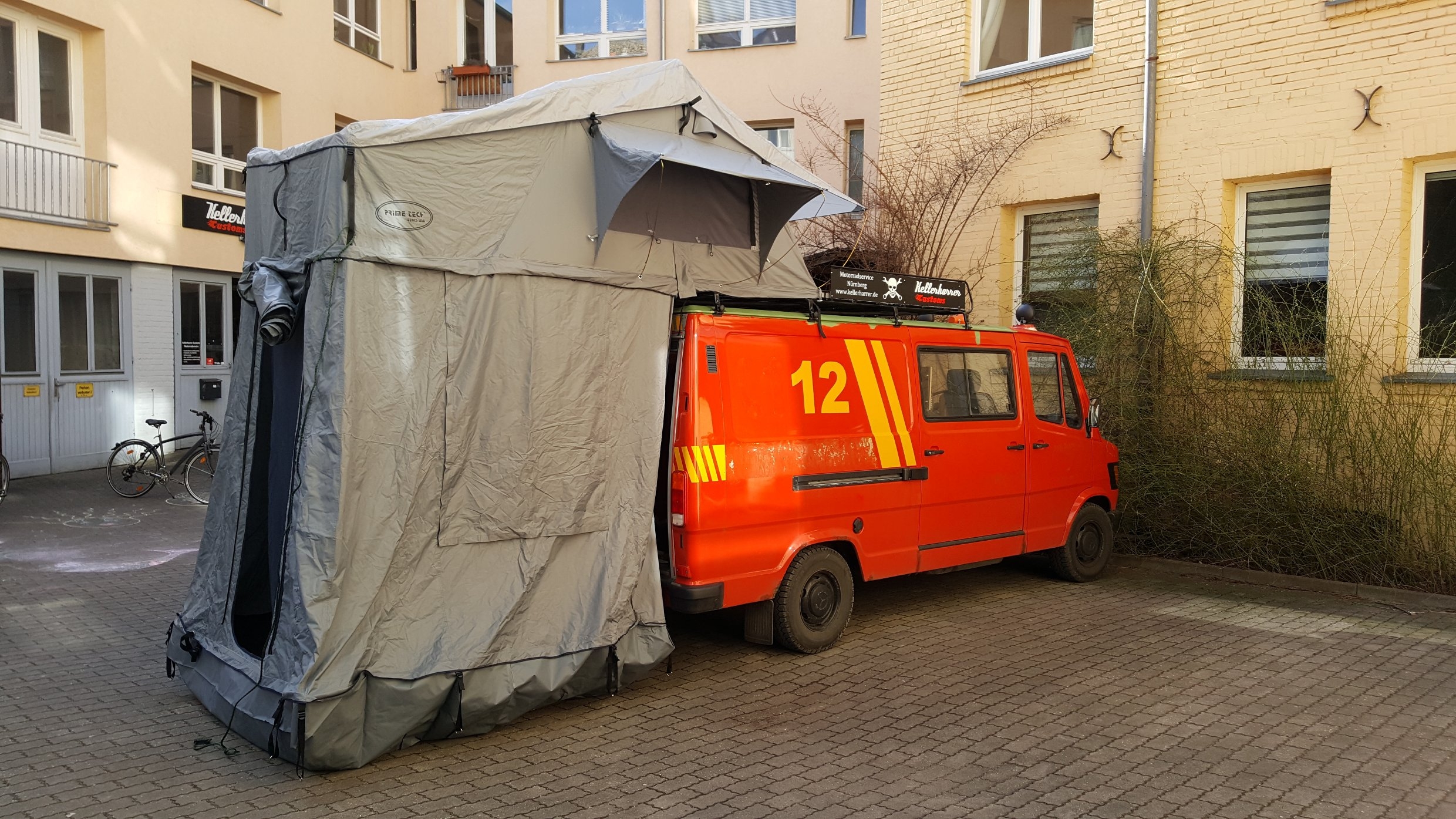

So macht sich der Dach Träger mit Zelt dann auf dem Bus:
Die Führe ist dann ca. 7,5 m lang :shock:
Jetzt fehlt noch eine (Front)Leiter, ein bisschen Farbe und Beschriftung und fertig ist die rollende 4-Zimmer Multifunktionskiste.
Gruß Stefan

Klasse Stefan und mit Blaulicht und tatü tata fährt es sich auch gleich viel flüssiger.
Gruß Karl :up2:

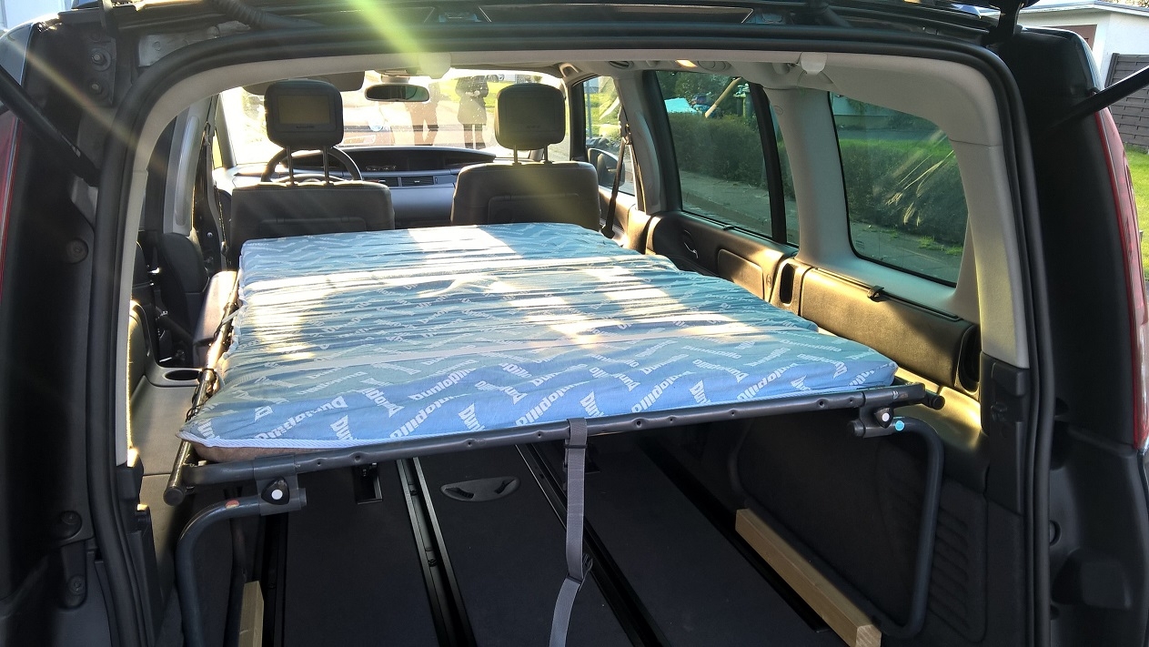

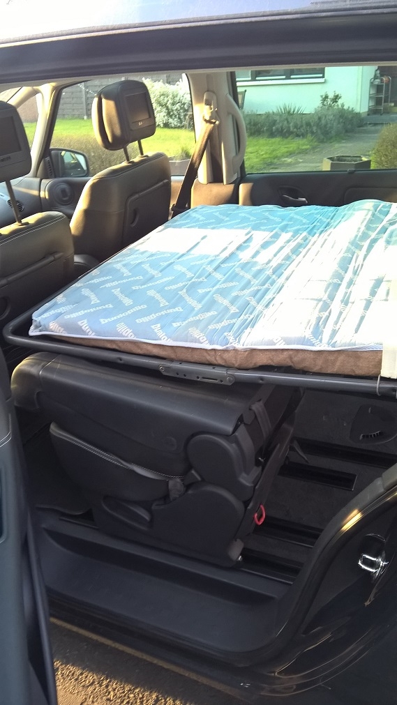

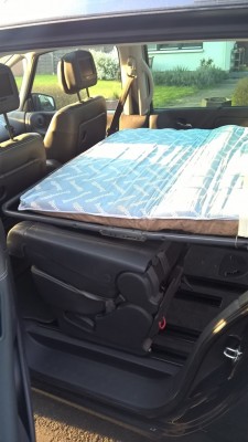

Für meinen Grand Espace habe ich mir ein Vaude Drive Van Heckzelt gegönnt - habe ich aber bei dem bisherigen Schmuddelwetter noch nicht getestet. Das Bett für den Kofferraum ist ja leider von einem Vorgängermodell, welches ca. 2cm mehr Innenbreite hat - da hat mir ein Freund versprochen, das mal in einer ruhigen Minute passend in der Breite zu kürzen. Ist aber sehr aufwändig, da die Metallrohre getrennt, 2cm herausgeschnitten, passende Innenrohre eingelegt werden und anschließend verschweißt, geschliffen und lackiert werden muss. Dazu müssen noch alle Latten vom Rahmen um zwei Zentimeter gekürzt werden, vorher müssen die Nieten auf mindestens einer Seite ausgebohrt werden und anschließend muss auch alles wieder vernietet werden. Auch würde ich es bei der Gelegenheit gerne so umbauen, dass man die hinteren Sitze komplett entfernen kann so braucht das Bett zusammengefaltet weniger Platz als eine Sitzreihe....also was für ne wirklich ruhige Minute......
Ist natürlich nichts für einen richtigen Campingurlaub, gedacht ist es um mal ein Wochenende an der Nordsee zu bleiben und in den NL bekommt man an der Küste in der Saison fast nie ein Hotelzimmer für eine Übernachtung.

Mit Blaulicht ist da nichts mehr, das sind Fernscheinwerfer auf dem Dach. Die Tröten der Sirene müssen auch noch einer Aufstiegsmöglichkeit von vorne weichen...

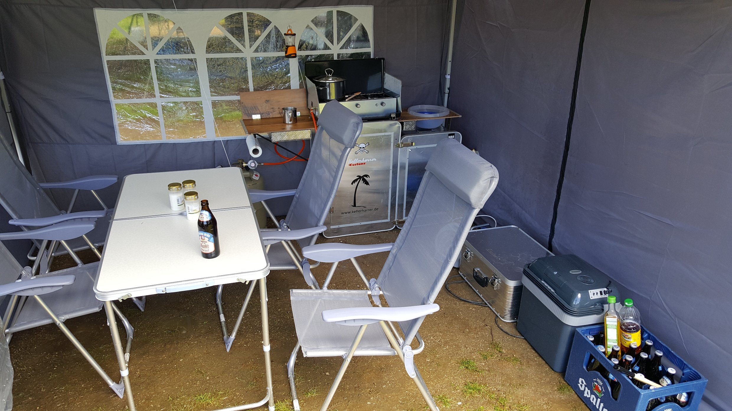

Natürlich wollte ich euch die Praxiserfahrung nicht vorenthalten. Wir waren dieses Saison ca. 4000km urlaubsmäßig mit dem Bus und dem ganzen Campingkram unterwegs. Manchmal mit CUB dabei, manchmal mit Fahrrädern.
Die Campingküche hat sich bestens bewährt und war den Aufwand auf jeden Fall wert. Der Rest von unserer Ausrüstung hat auch klaglos ihren Dienst erledigt. So hatten wir diese Saison viel schöne Zeit in der Natur.
