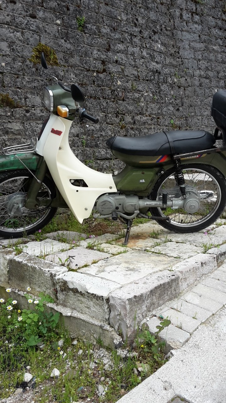

In Albanien und Griechenland gibts die Townmate zuhauf.
Man müsste mal eine Forms Shoppingtour dort hin organisieren. [attachment=0]20190422_155712.jpg[/attachment
