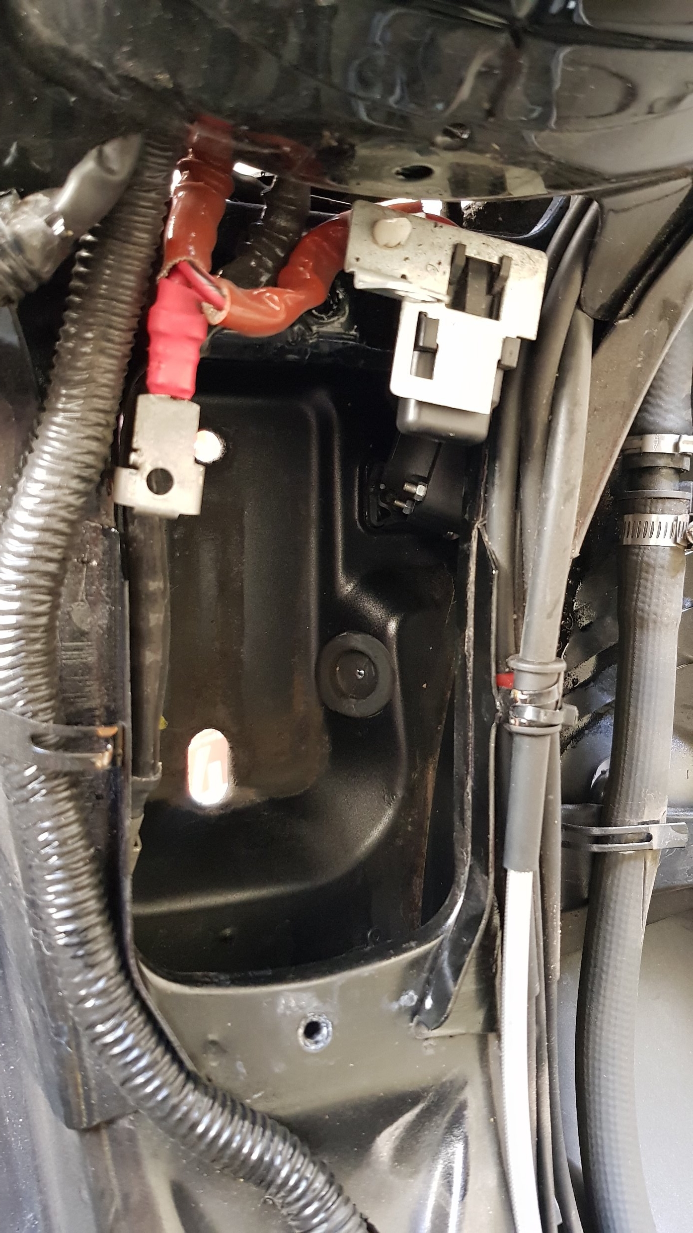

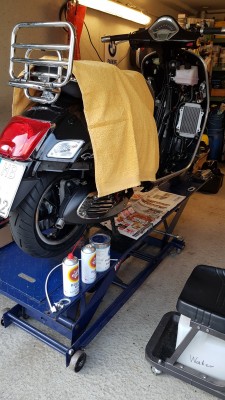

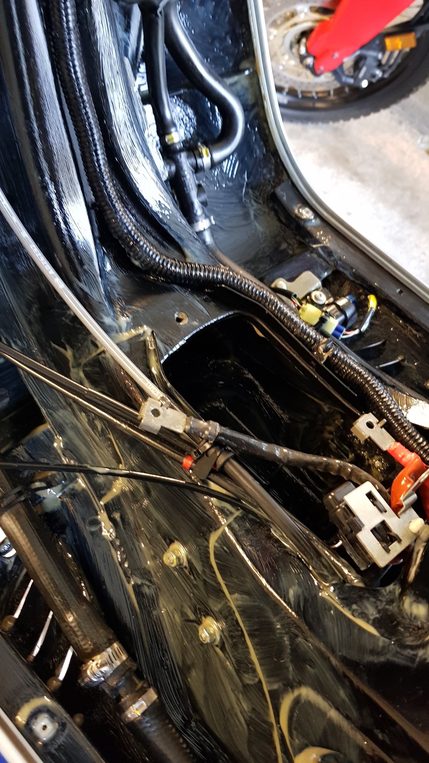

wollte ich heute ein CTEK Ladepanel in die Innenverkleidung einbauen. Einfach kann jeder. Ein paar Minuten war die Vespa nackig, Batteriefach leer und kein Rost
Allerdings auch nicht Spuren der zugesicherten Hohlraumkonservierung.

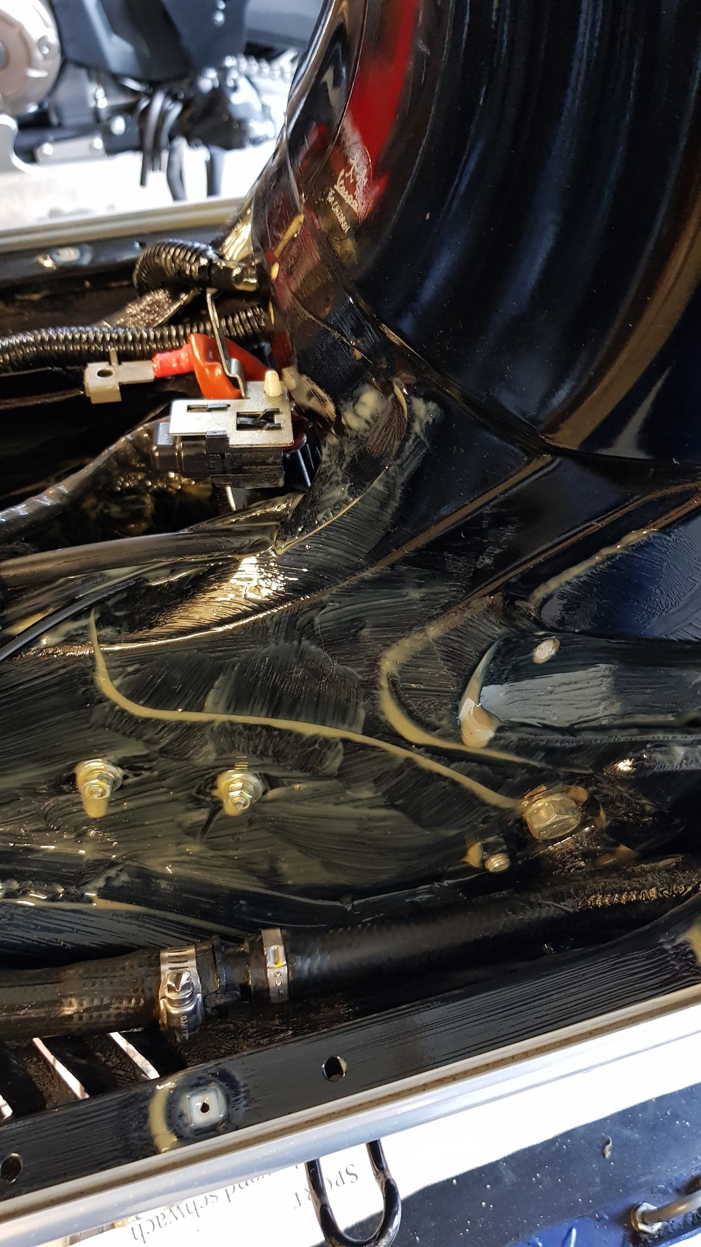

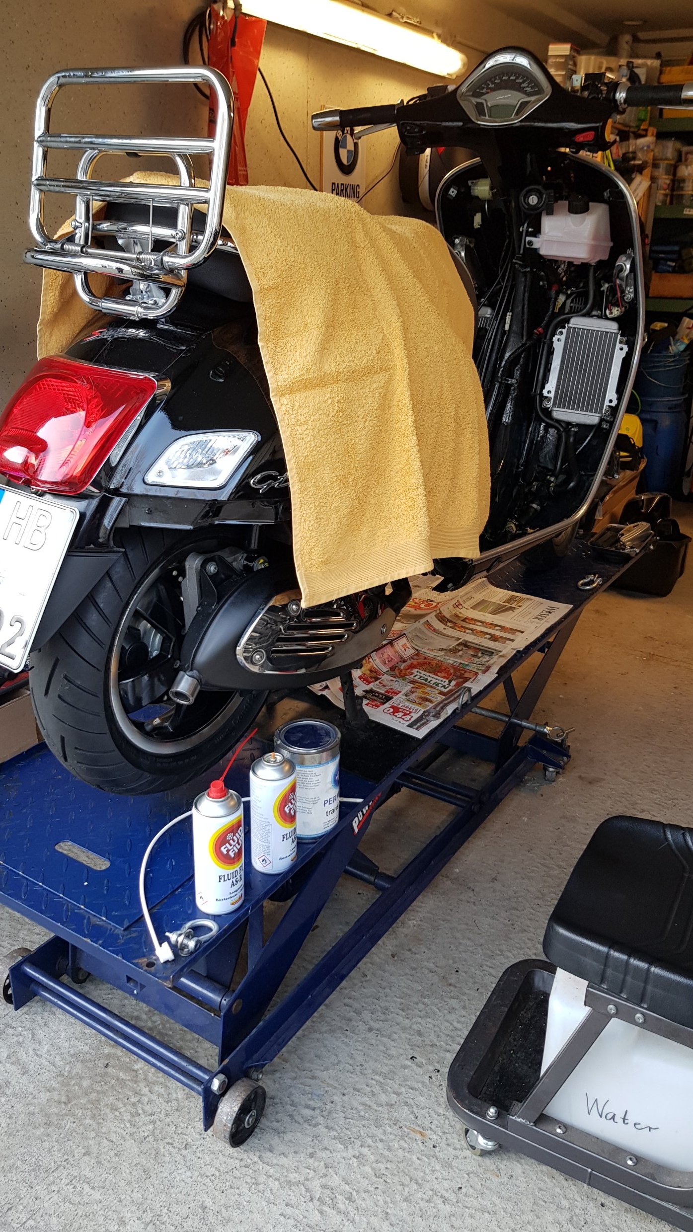

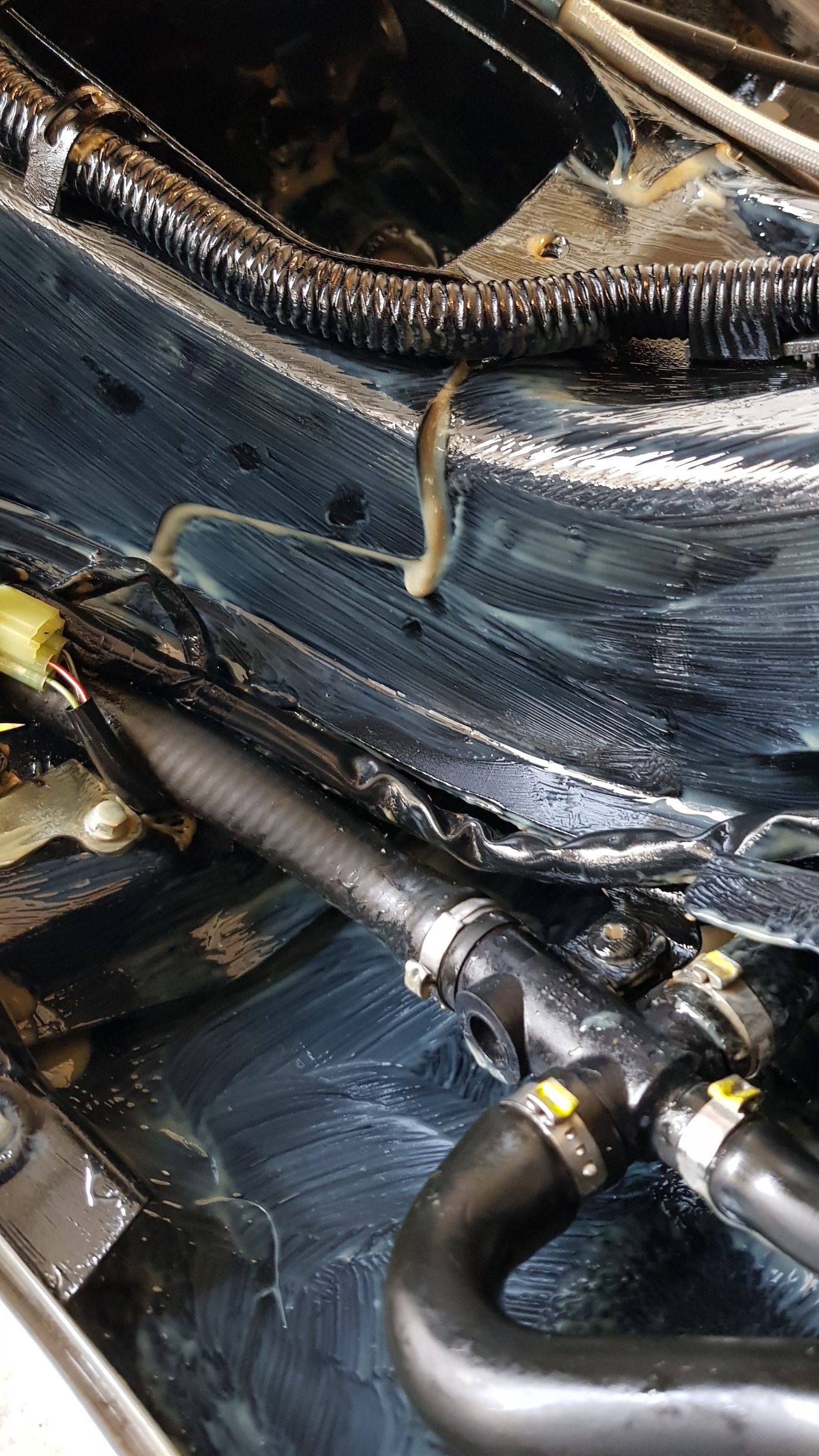

Also die Sonne genutzt, eine Dise Fluid Film ASR per Sonde entleert, Blechfalzen versiegelt und nach Abtrocknung Permafilm Transparent mit Punsel verarbeitet. Schmierige Sngelegenheit.
Jetzt trocknet alles und verteilt den genialen Fluidfilm Duft...
In Bodenblechbereich Lagen diverse Montagekleinteile wie Schrauben Schlauchschelle etc.
Verarbeitung für Vespaverhältnisse sauber und gut.
Euch allen ein schönes Wochenende.

Na ja Dons das sieht man doch nicht mehr wenn die Verkleidungen drann sind!Und was ist besser entweder in paar Jahren dieses Bild zu sehen oder Gammel und Rost
Peppone
Re: Meine Vespa ist da...
Das ist kein Unterbodenschutz, Fluidfilm beruht auf Wollfettbasis/Lanolin, damit werden in der Schiffahrt ganze Ballasttanks mit ausgematscht, pardon beschichtet. Härtet nicht aus. Wird wie Fett einfach abgewischt. Das Problem der Vespa ist die Tatsache das oben hui, unten großflächig weggerostet. Ab Werk, nadda oder nix. ...
Daher die vollflächige Vorsorge, mit Hohlraumsonde alle Blechfalzen erwischt, Linse Inspektionskamera sehr nützlich.
In den Smarts stecken 5KG Fluid-Film, schweißen ist da nicht mehr... Smart 450 Cabrio von 2006, Sondermodell, im Neuzustand....

Ich hab aber die Erfahrung machen müssen, dass Fluidfilm gerne Gummi oder Gummiartiges angreift.
Habs bei der Wave damals zu Gut gemeinnt und auch den Abstandhalter auf der Kettenradseite eingesprüht.
Das hat den Simmerring angegriffen und in Folge das Lager vom Kettenradträger nicht mehr abgedichtet. Folge: kaputt

Fluid Film und Fensterdichtungen am VW Käfer waren früher bei Restaurationen an meinen Fahrzeugen auch ein Thema. Hier habe ich die durch die Karosserie geführten Kühlerschläuche auch gleich gereinigt. Und musste abwägen, Blech oder Gummi. Das Gummi lässt sich preiswerter ersetzen. Ist wie beim WD-40 und diversen Kunstoffen, auch dieses beliebte Mittel kann zu Nebenwirkungen führen.
Jahrelang war Mike Sanders Fliessfett mein Favorit, aber habe heute noch Erinnerungen an Fön, Köcher, umfunktionieren Einwecktopf usw.
Alles ist besser wie gar nix. Und zur Not halte ich den Heisswasser Kärcher rein...und verwende auch gerne CU-Paste... für viele eine Todsünde.

Um abzuschalten vor Dienstag bis weit in die Nacht geschraubt, gereinigt und Schrauben sortiert...
Zwei Montagereihenfolgefehler begangen. Jetzt weiß ich wofür das vergammelte Rest-Gummiband am Handfach-Klappen-Hebel gut war. Werkseitigen Montagehilfe am Band.
Handfachnund Innenverkleidung eingesetzt, Hebel vor, statt hinter Auslöse. Prompt ging die Klappe nicht mehr auf. Enge, zu dicke Finger, Sichtkontakt nur erahnend, mit Vergaser-Schraubendreher extralang und derben Flüchen nach 45.Minuten ... offen
Etwas vorher: Sitzbank Schließer gereinigt, gefettet, Seilzug noch nicht montiert, wegen späterer Montage des Handfaches. In jenem befindet sich auch die Fernentriegelung der Siba.
Sitzbank lose aufgelegt, ohne Tuchunterlage und plopp, eingerastet
War nun extrem leichtgängig...
Mit Schraubendreher über Spalt Sitzbang und Heckblech die Entriegelung manuell betätigt, gut das die Innenverkleidung vom Sitzbankschloss noch nicht montiert war.
Nebenbei alle Fluidfilm Rückstände von den Gummiteilen und Schläuchen mit Reiniger entfernt, Oettinger Pressklemmschellen an den Kühlwasserschläuchen durch Norma Schraub-Schlauchschellen ersetzt. An der Wasserpumpe sehr eng, Ausrichtung wegen des Tanks sehr wichtig zu beachten. Wenn man schon mal dabei ist Kühlflüssigkeit mit BASF G30 gewechselt und erst mal grob entlüftet.
CTEK Ladepanel in Handschuhfach Innenverkleidung eingepasst, daher die komplette Demontage der Innenverkleidung. Plastikbatterieunterlage mit Moosgummi versehen, damit das Hartplastik mit Strassendreck nicht die Bodenplatte (Blech) aufreibt. Batterie montiert.
Einen neuen Luftfilter werde ich mir gönnen müssen. Den alten ausgewaschen, Motul Luftfolteröl in IKEA Doppelzipp Beutel und Luftfilter eingelegt, gedrückt, geknetet, gewalkt, massiert und nun ein übergroßes Lufi Exemplar, na ja Lufi ist kein Pizzateig...
Hätte ich bloß das Sprühöl genommen ...
Heute bis Mittagessen noch etwas Schrauben, Werkzeuge reinigen, aufräumen und
mich dann der Vorbereitung für morgen u.a. Unmengen an Wasser und anderen Mitteln
begeben.

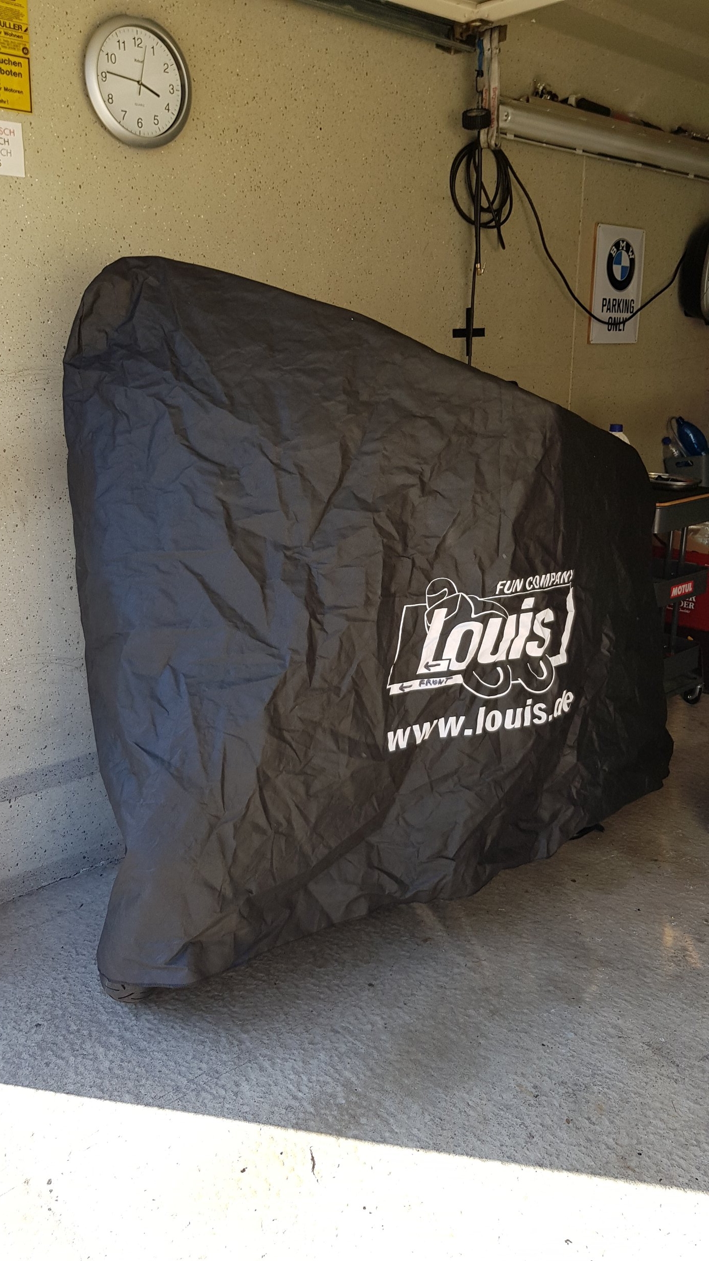

Ich habe schon einmal angefangen in der Garage einen schönen Platz zu schaffen
