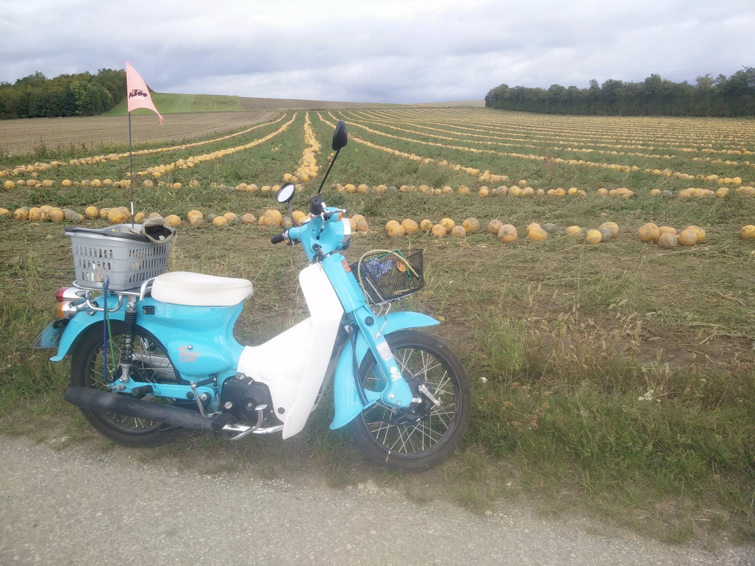

Wenn griechisch, dann bitte in Keramik.Papaki-Driver hat geschrieben: ↑Mi 20. Sep 2017, 10:11@Don: Mir gefällt der Bauhaus-Korb. Sieht so griechisch aus ...

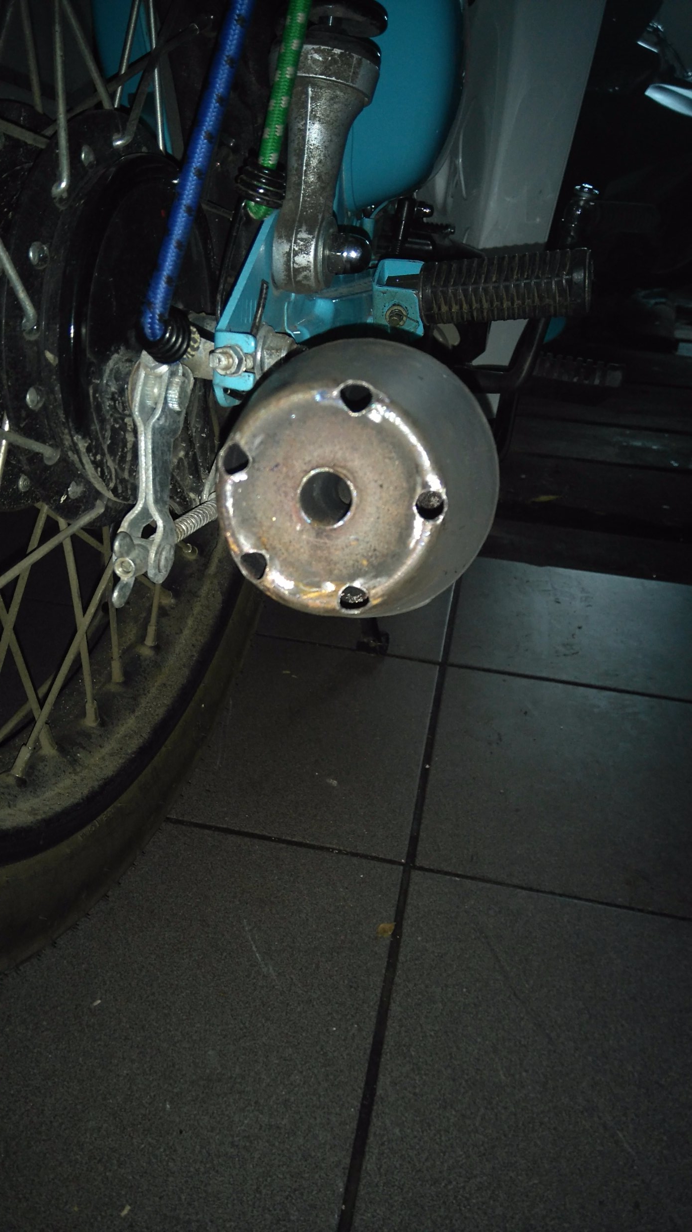

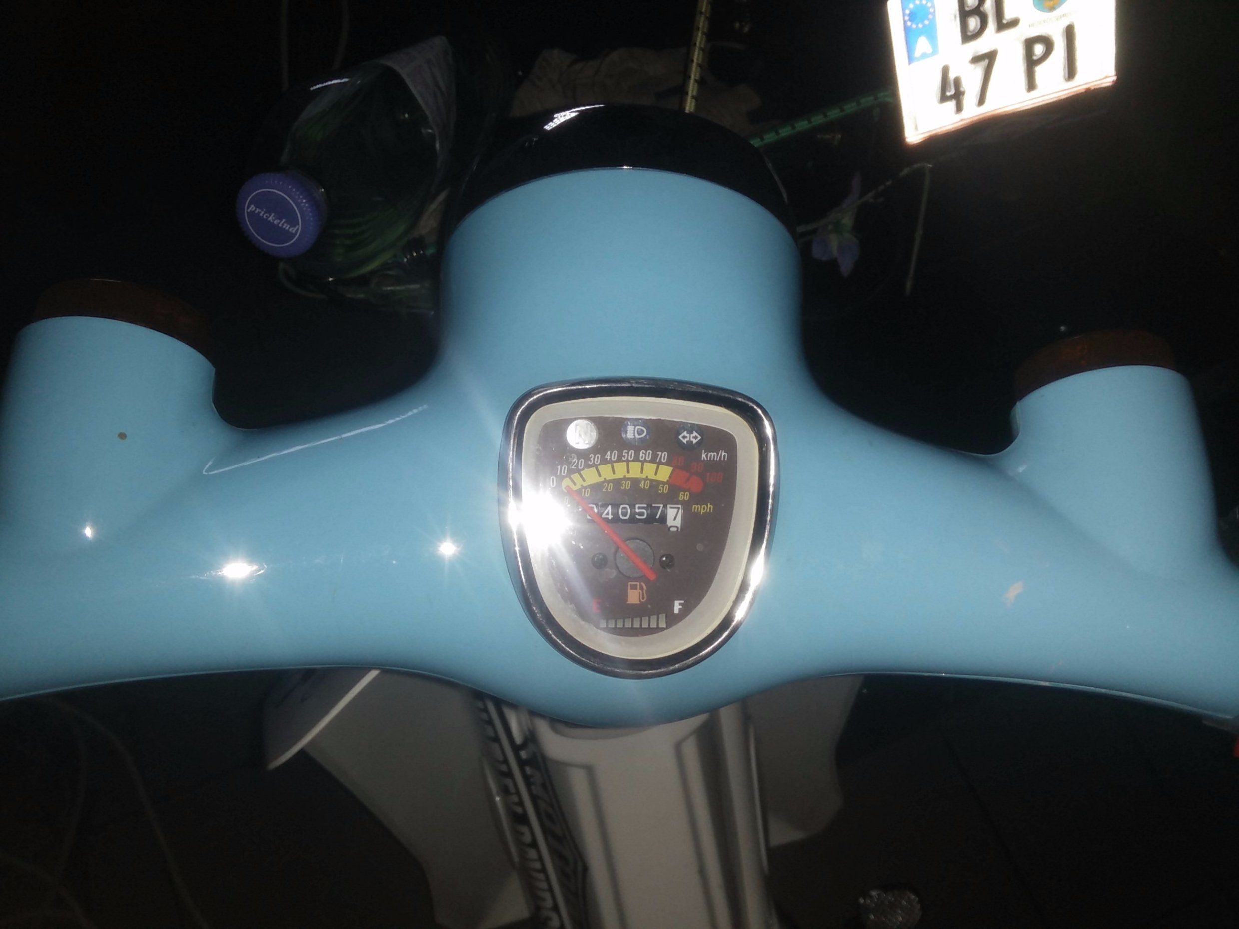

auch du mein Sohn Brutus - denke ich - wirst noch auf 17 : 41 umsteigen wollen, da geht die CUB 35 - 60 - 100 am Tacho. Meinige steht jetzt auf 04.007 km.
ps: der Auspuff ist trotz 6 Löchern sagenhaft leise.

der Drehmomentüberschuss im 3. Gang war heute gar nicht vorhanden, ABER sie lässt sich in diesem Gang leicht anrennen. 04.022 km.
- Beiträge: 7204
Re: Super CUB oder Wave?
Servus Marcus56,
so schaut das bei mir aus:
5 x 7 mm Löcher gebohrt, immer noch leise.
04.058 km
04.058 km
