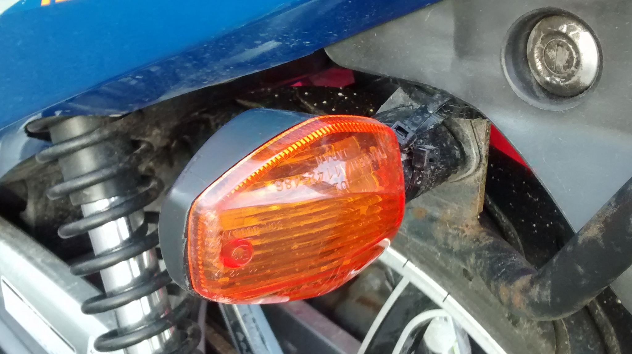

Pat89 hat geschrieben:Der erste Abstieg mit der Inno liegt hinter mir, strömender Regen+Kreisverkehr+zu viel Schieflage=Abflug.
Kann auch Öl oder Diesel sein. Erkennt man bei Regen nicht. Da kann man nicht langsam genug sein. Kommt schon mal vor.
Pat89 hat geschrieben:(...) Schraube vom Blinker am Rahmen abgerissen (...)
ich geh mal vom hinteren Blinker aus. Stell mal ein Foto ein. Ich hab einen kompletten Satz Blinker, der demnächst in die Bucht wandert.

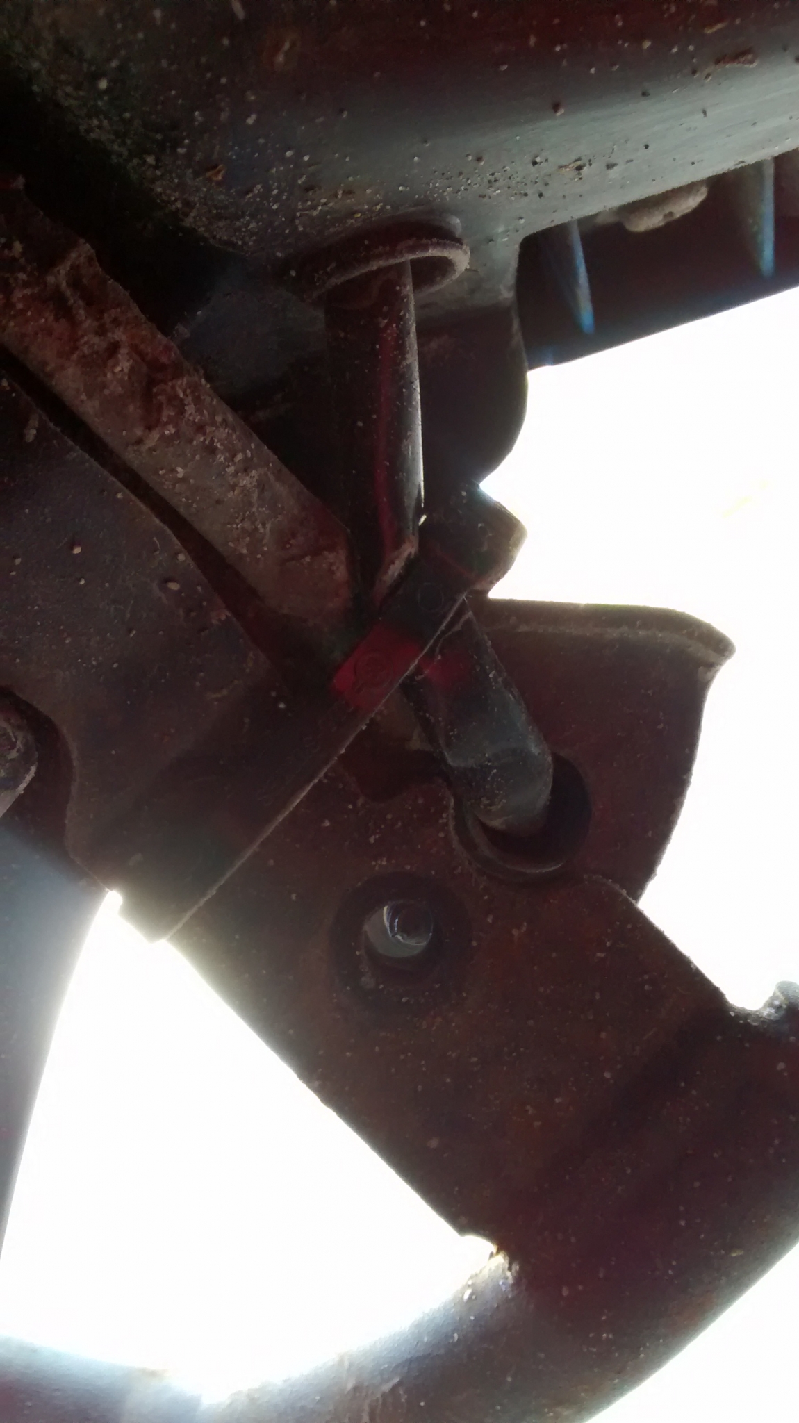

Pat89 hat geschrieben: Und die linke Fußraste ist nach oben gebogen
kompletten Fußrastenträger demontieren. Sind vier Schrauben SW13 von unten, dann hast das Teil in der Hand. Mit Schraubstock, Rohr und Kraft kann man das wieder hinbiegen
Pat89 hat geschrieben:... Ist ne Umgewöhnung vom Motorrad auf die Inno was den Grip angeht
Grip ist eine Sache der Reifen, der Temperatur und des Untergrunds. Heidenau K58 ist bei Nässe und Kälte meine Empfehlung. Auf Eis, Öl und Diesel hilft nur Absteigen.
Pat89 hat geschrieben: was sind die Daten von der Schraube und wie krieg ich das Blinkergehäuse auf zum wechseln?

Foto(s) kommen morgen, wenn das Wetter hoffentlich wieder besser ist! Blinker hinten links ja. Das Gehäuse sieht noch gut aus, aber hängt eben nur noch am Kabel...
Temperatur war ja ok, 10-12°, weiß nicht obs n Ölfleck war, außer Regen gabs nur Regen zu sehen :x
Dann werd ich mich die Tage mal ans zurechtbiegen machen, danke für die Tipps!

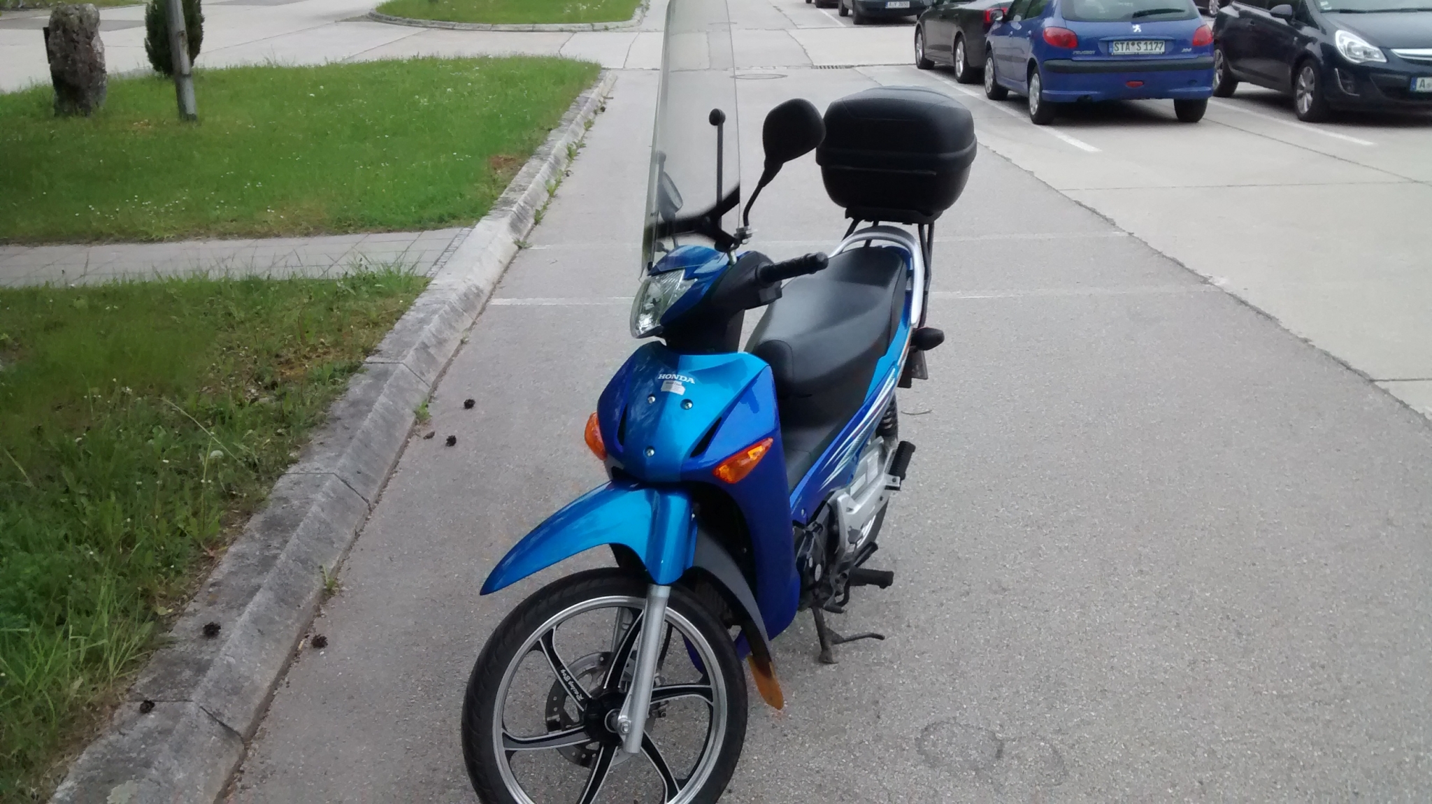

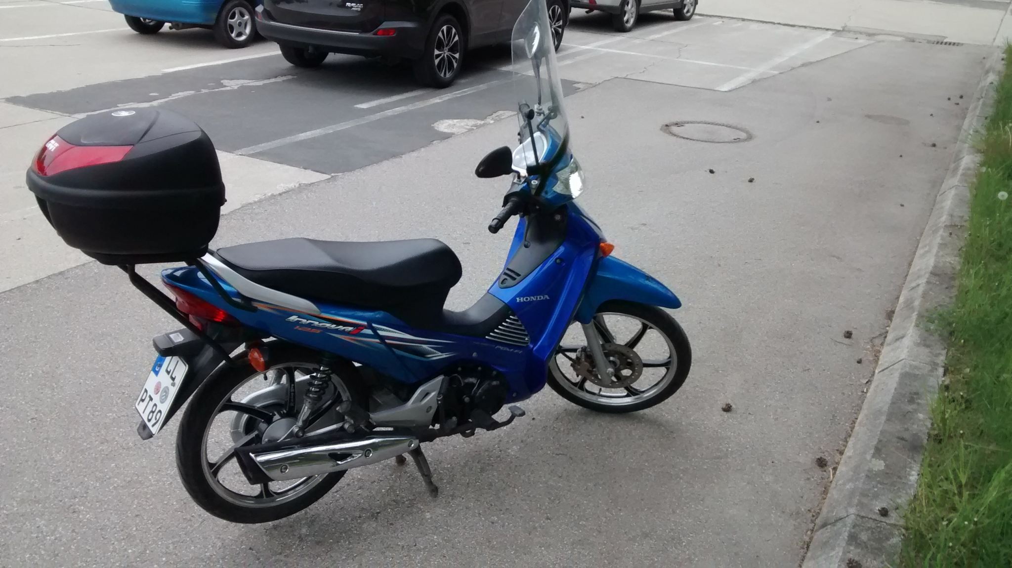

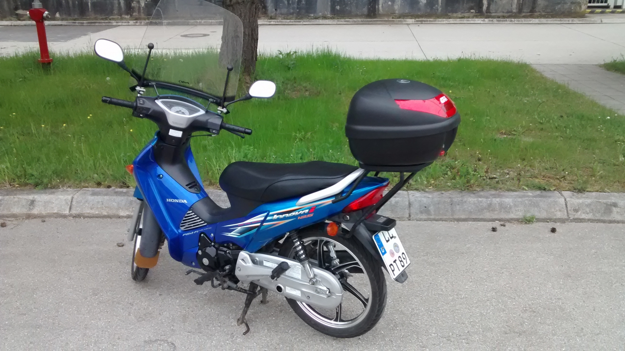

Immer wieder ein Highlight einen Beitrag von Pitt zu lesen :superfreu: ich glaube ich schick dir mal ne PN, sollte einfacher sein :lol:
Ich fahre super geschmeidig und vorsichtig, ist der erste Abflug seit 6 Jahren. Aber wie gesagt, nur 2-3 Kratzer, nix wildes! :prost2:
Grüße Patrik
PS. Hier die versprochenen Bilder! :inno2:
Pss. Ein Bild von den Paprikas im Gewächshaus, wurden am Montag eingepflanzt :up2: :popcorn gross:
Grüße Patrik (Der es nicht erwarten kann bis die frischen Früchte hängen)
Beiträge: 2543
Re: Wave, Innova oder doch was anderes?
Ahh. Du hast die tollen Racing Boy Gussräder

Der Blinker ist ja schon mal fixiert. Wie gesagt, ich hab noch einen passenden kompletten Satz hier liegen. Vielleicht lässt sich ja auch der Schrauben stumpf rauspriemeln und eine neue einsetzen. Ggf Gewinde reinschneiden o.ä.
