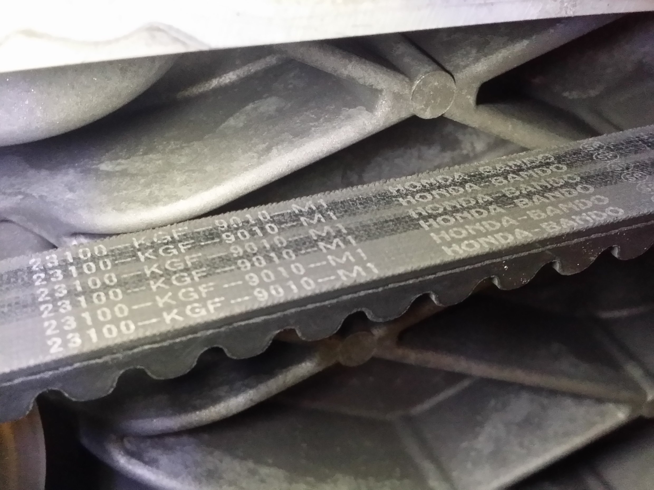

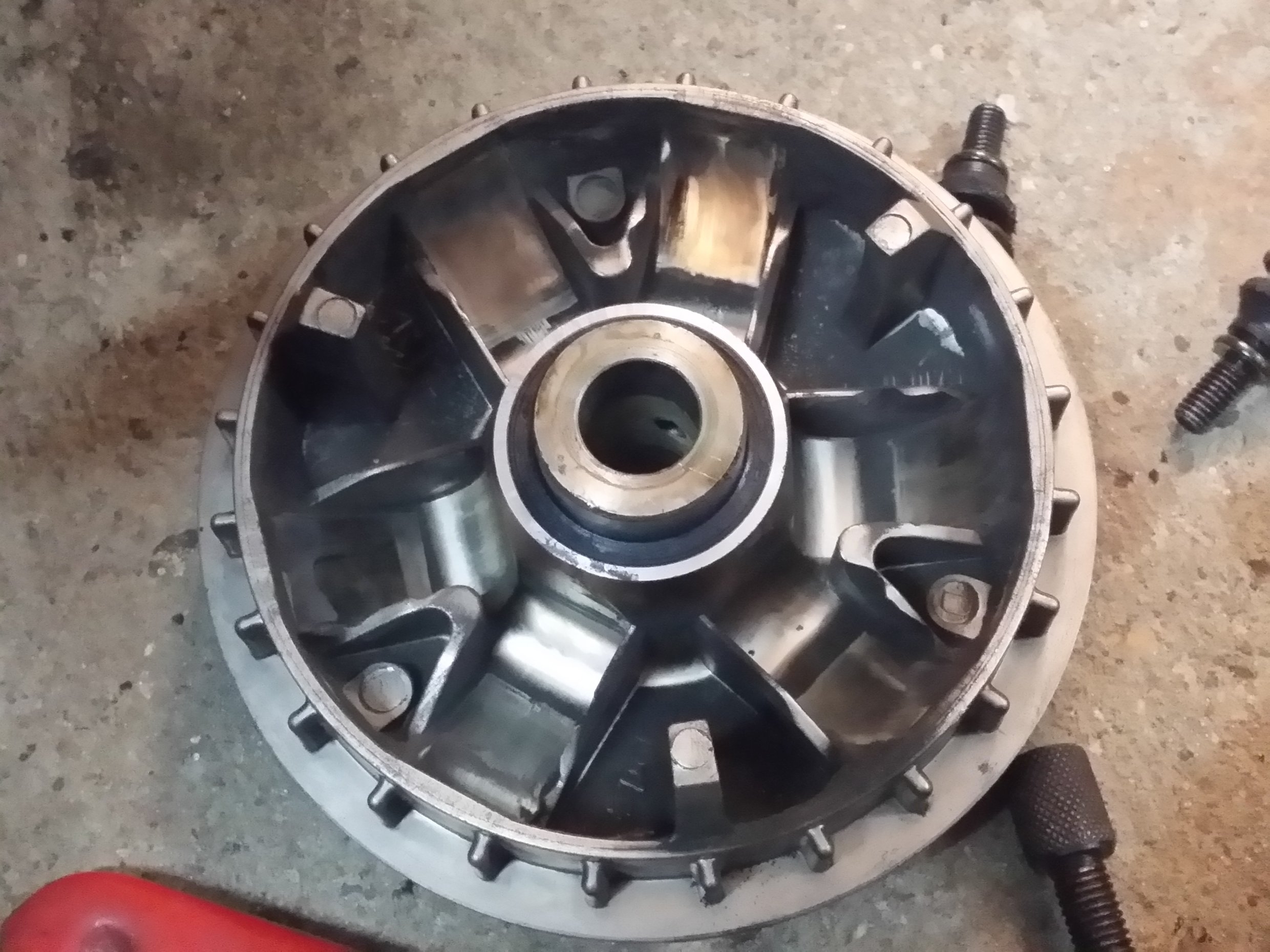

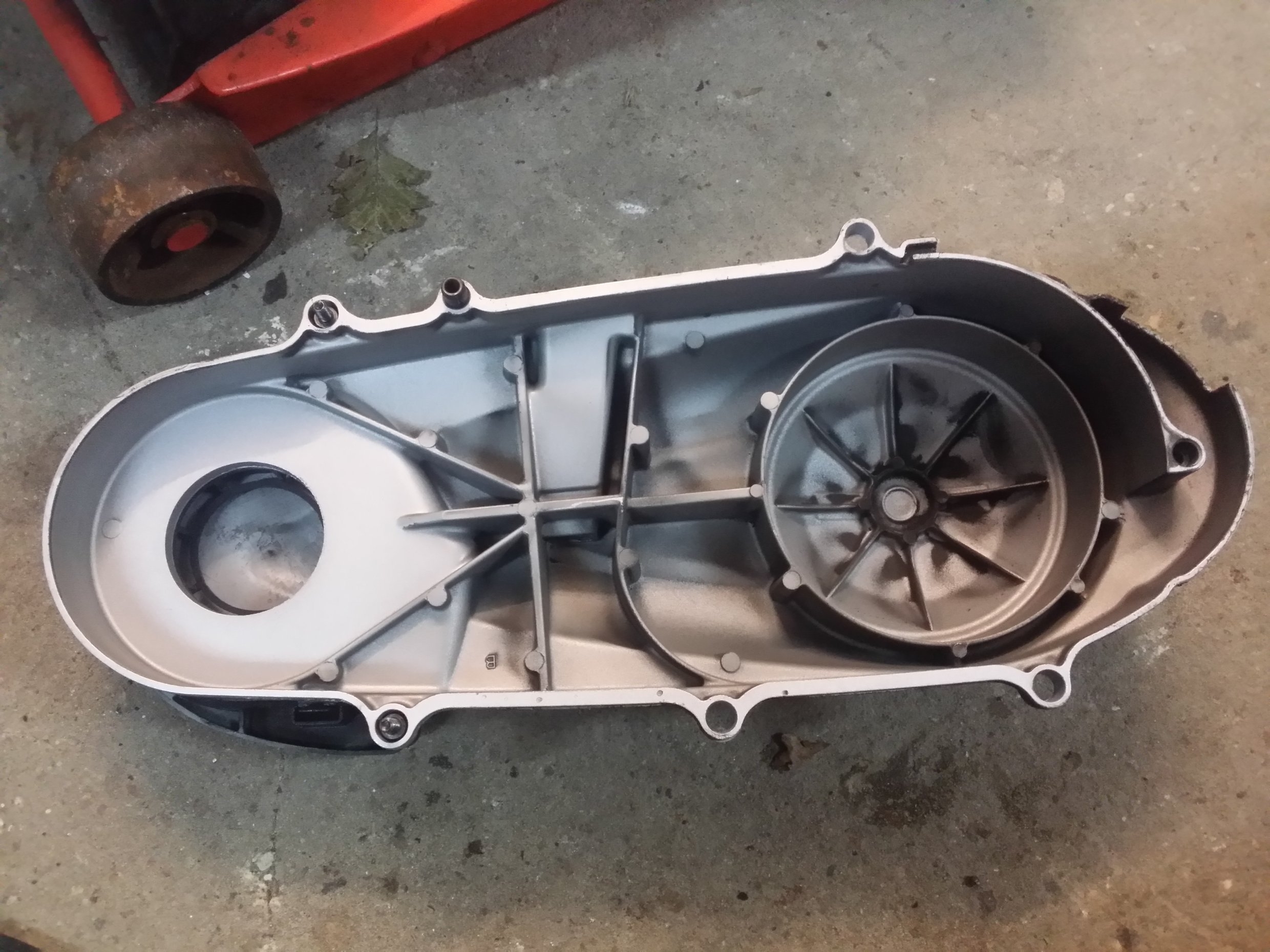

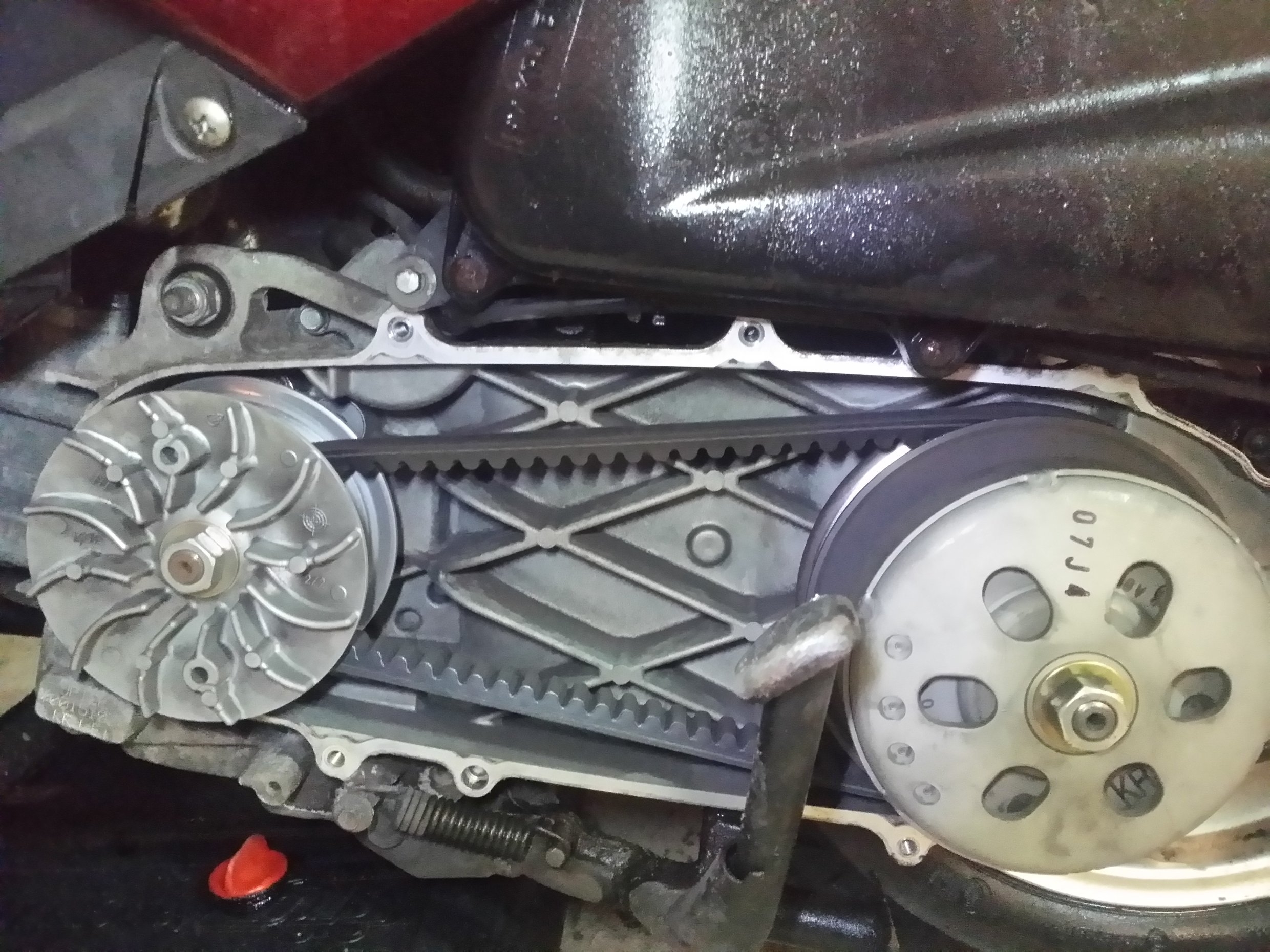

Wie jedes FZ, hat auch der Big-Boss Achtellitersc**ter heute eine kleine technische Durchsicht nebst Ölwechsel bekommen.
Parallel habe ich die Vario geöffnet und nicht schlecht gestaunt.
Der Vor/Erstbesitzer, Bj 1953 war ein krasser Tuner.
Normalerweise befindet sich in dem Kasten meiner Erfahrung nach immer eine kleine Ladung Schmock/Grind/Abrieb.
In deisem Fall war lediglich ein bisschen Staub der letzten 3 Tage vorzufinden.

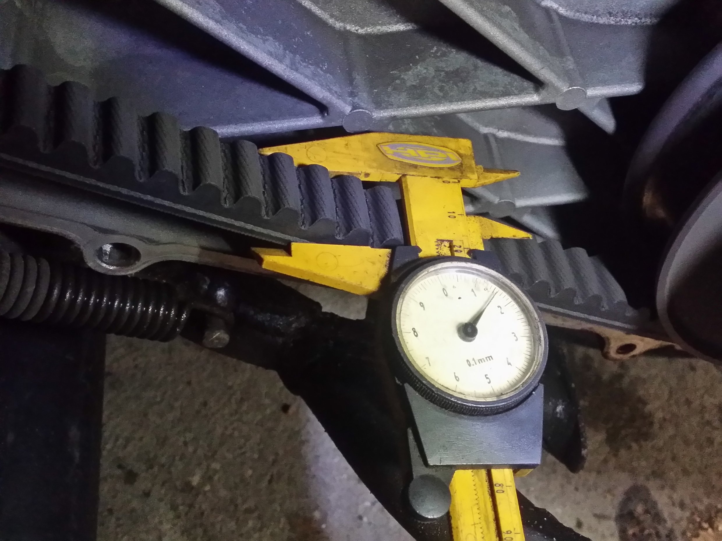

Der Riemen sah OK aus. Breite hab ich gemessen. Wann er nun verschlissen ist, weiß ich nicht. Augenscheinlich machte er einen akzeptablen Eindruck.
Weiß jemand das Verschleißmaß

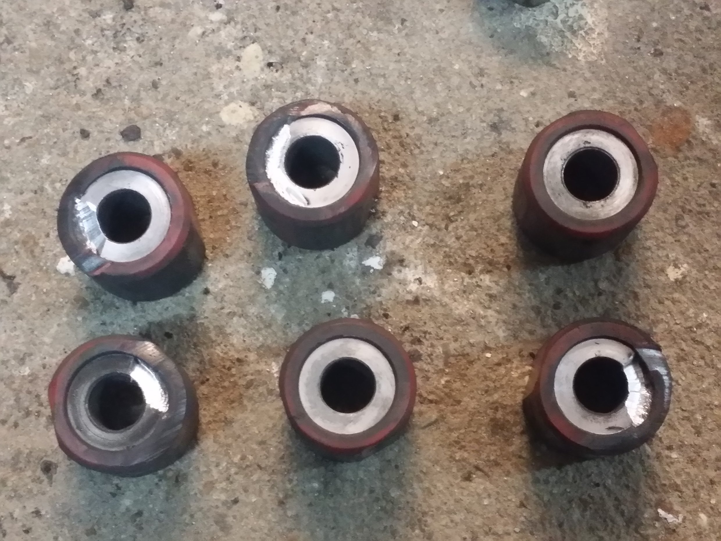

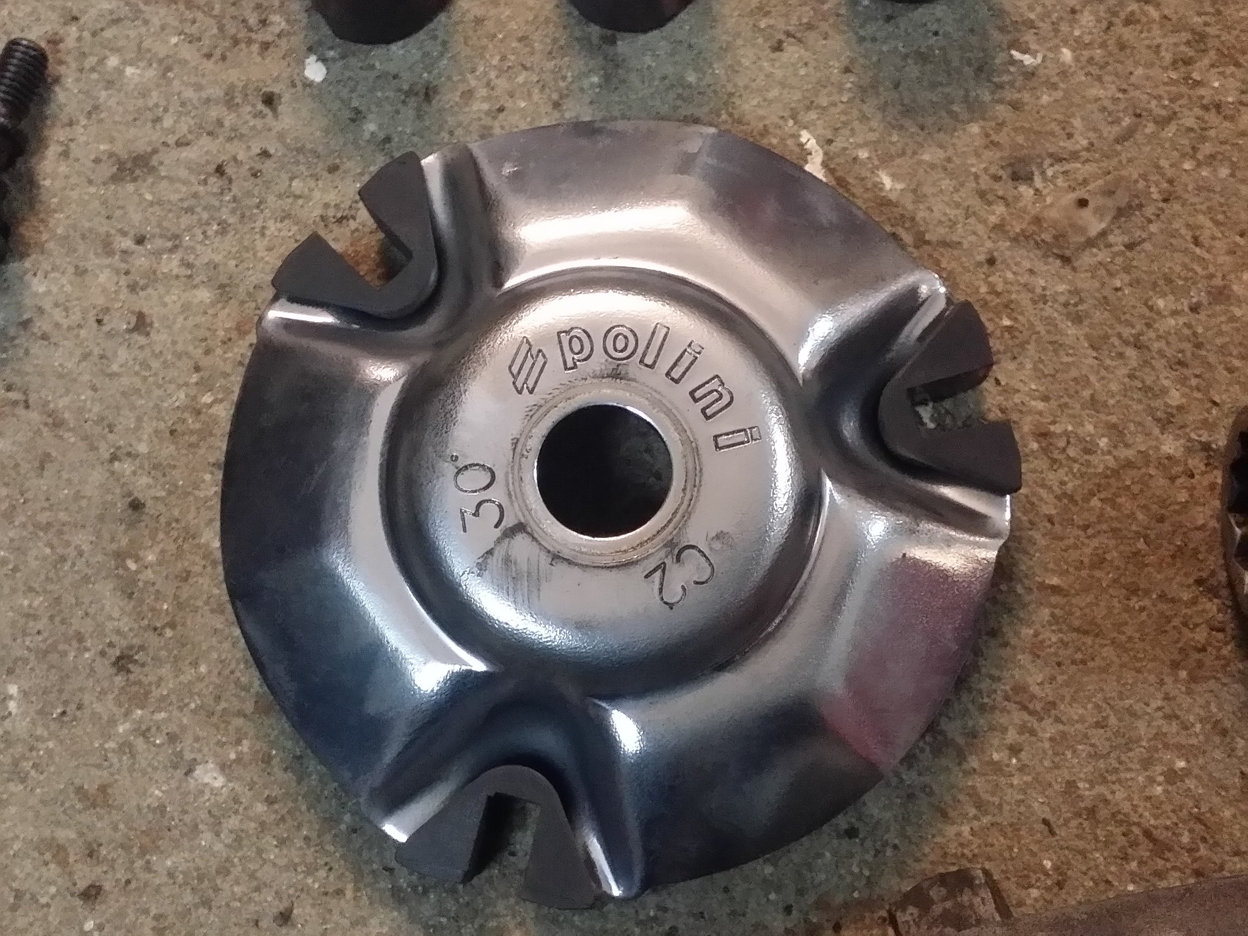

Als ich die Vario selbst abmontierte, fielen mir eine handvoll eckige bunte Rollen entgegen. Die Honda-Rolen sind üblicherweise schwarz!?
Auf der Rückplatte steht Malossi oder sowas.
In Ermangelung von Neuteilen den Bausatz wieder zusammengesteckt und weitergefahren. Läuft jetzt knapp über 100kmh.
Wahrscheinlich so lange, bis die Rollen wieder in ihrer alten Position liegen
Bei nächster Gelegenheit werde ich die Rollem abwiegen und neue kaufen und den Riemen genauer unter die Lupe nehmen.

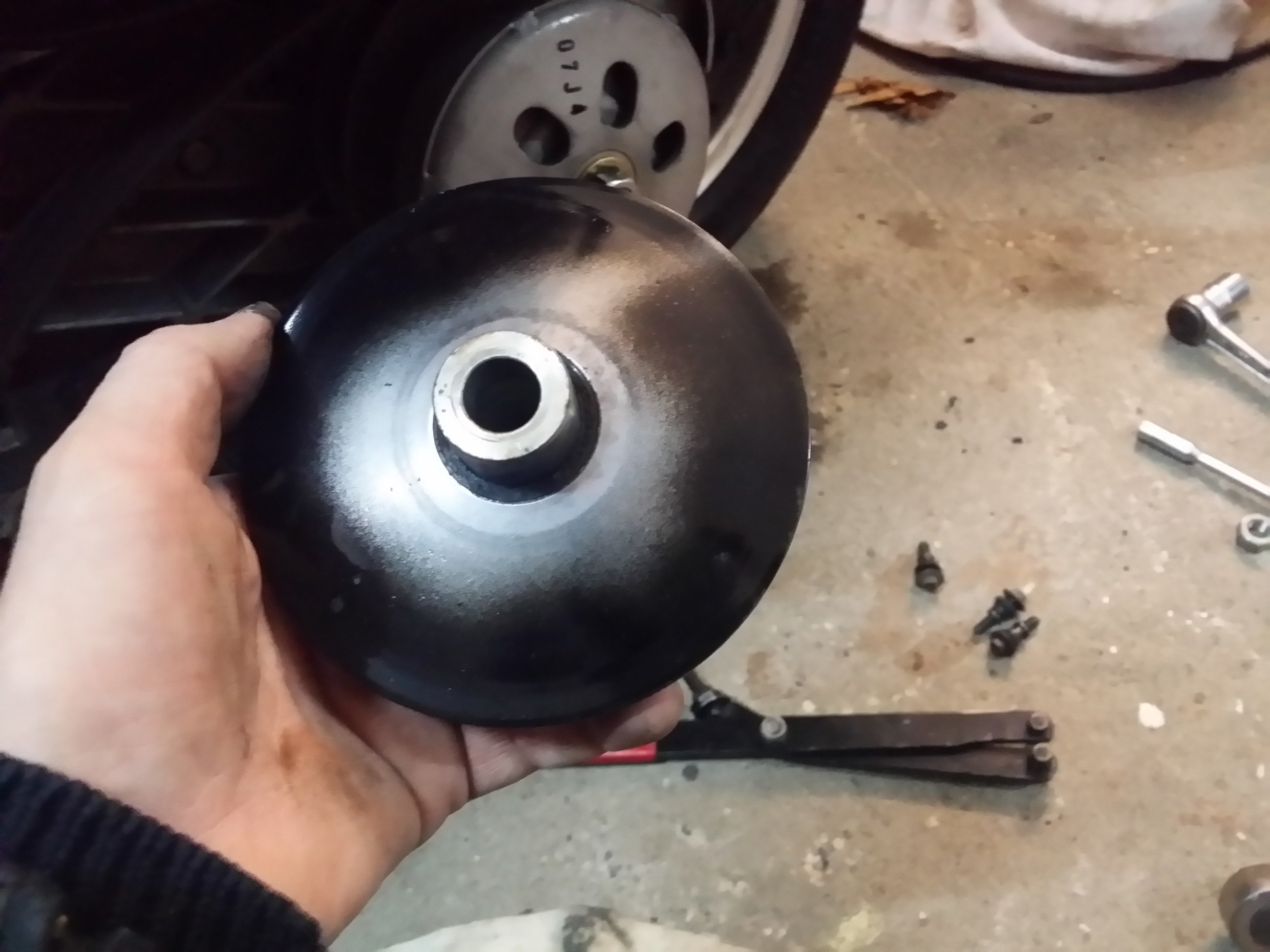

Die hintere Scheibe habe ich Schwarz anlackiert. Dann seh ich, wie weit die Vario arbeitet.
Ein kleiner Nachteil der H7 Lampenonstellation hat sich heute leider auch bemerkbar gemacht.
Fährt man bei Schneegestöber mit Abblendlicht, setzt sich der Fernscheinwerfer mit Schnee zu und beim Umschalten auf Fernlicht wirds dunkel.....
Ansonsten ein klasse Gefährt.

Weitertunen Martin

IGN kann da nur Polini lesen,
und eckige Rollen...

stimmt. polini.
du meinst, jetzt isses auch egal. outing is raus, jetzt kann getunt werden...
scootertuning is not a crime

Ohjee, den Riemen hätte ich jetzt blauäugig so gelassen.
Zwischen den Zähnen, ja. Hab ihn auch extra ordentlich fotographiert.
Rollen sind ganz klar. Dann kommt der Riemen auch gleich neu. Das hat was mit Mobilitätsgarantie zu tun.
Ansonsten bin ich sehr angetan. Bin jetzt 250km am WE gefahren, leider noch nicht im trockenen.
Haxn runter geht grad so. Der Vision 110 war natürlich handlicher...
Das Scheibengetöseproblem hab ich quick ´n dirty gelöst. Mit einem Expander runtergezogen. Jetzt ist Ruhe
Vermutlich werde ich sie in nächster Zeit noch kürzer flexen.
Die Gleithülse hab ich natürlich entnommen und das Reservoir mit Fett gefüllt.
Die Verarbeitung mit den Gummilippen und der Bohrung gefällt mir überaus gut.
Ich kenne die nur Messinggelagert mit der verchromten Hülse??!!
Naja, es wird noch weitergetunt

Hallo Jehovafans!
Kurzes update.

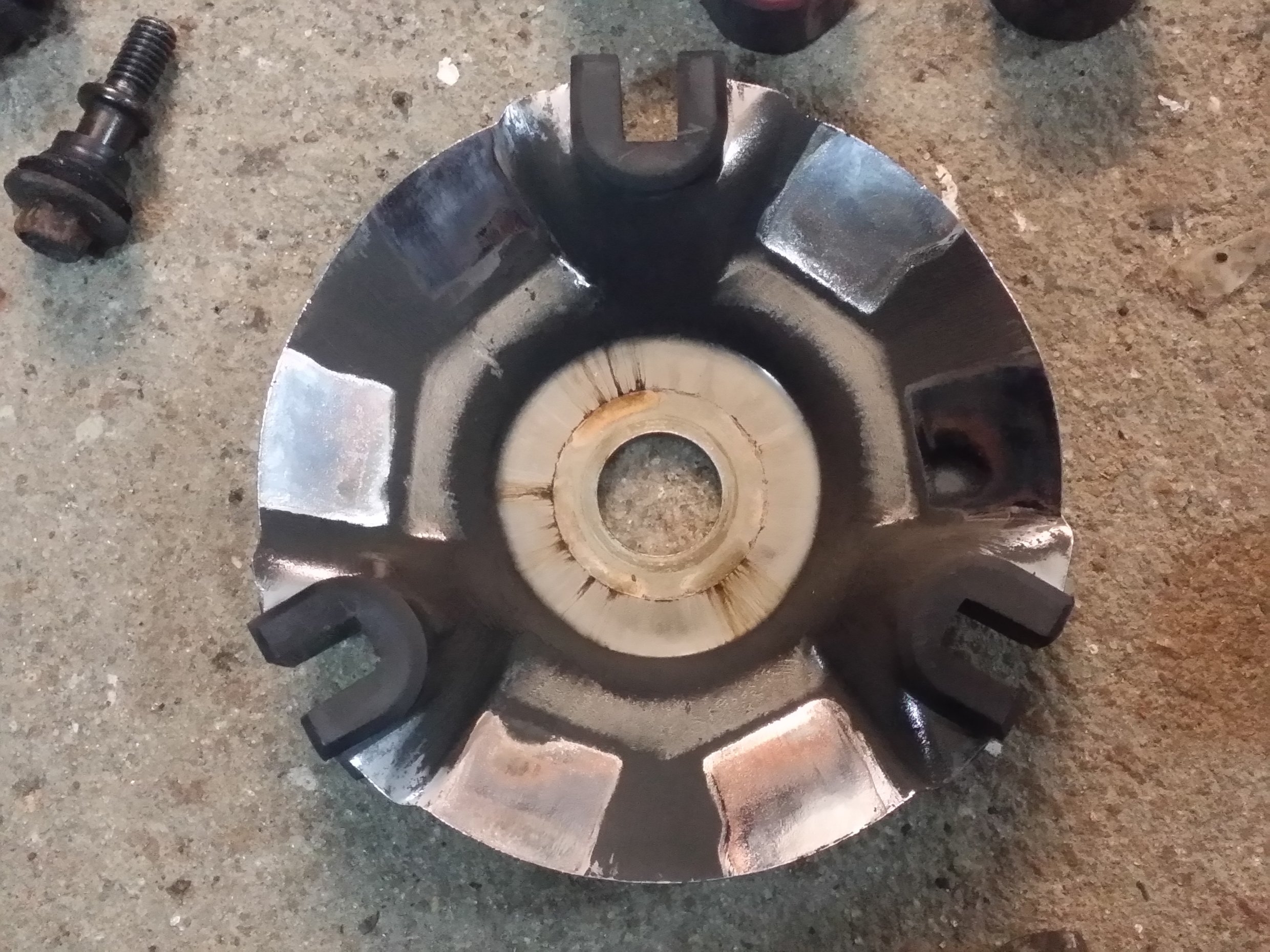

Am Montag kamen die Rollen neu. 9g.
Die Rollenlaufbahn war einseitig etwas eingelaufen.
Habe mit dem Dremel die Einlaufspuren beseitigt, sodass die Röllchen wieder sauber laufen können.
2 Tage später habe ich dann den Riemen erneuert.
Läuft jetzt wie verrückt mit Kopf runter 110-115 lt Tacho ohne im Begrenzer zu verenden.
Verbrauch bei fast Dauervollgas erstaunliche 3,4L. (Langstrecke)
Er darf erstmal bleiben. Hat sich am WE gut geschlagen und 400km abgespult.
Und ungleich schneller als die Wave. Auf den beiden langen Etappen 195,2km und 152,5km ROW - AUR, AUR - HB jeweils ein Durchschnittstempo von 86kmh und auf dem Rückweg 91,5kmh.
Das schafft die Wave nur unter Laborbedingungen
Kurzes update.
Re: Tank,- Licht,- Leistungsproblem an der Wave gelöst
Also plus 20km/h, der Pantheon hatte Wartungsstau
die Idee mit dem Dremeln ist Klasse.
Was hat der Spaß gekostet, der neue Vario-Riemen dürfte ja den Löwenanteil daran haben ?
