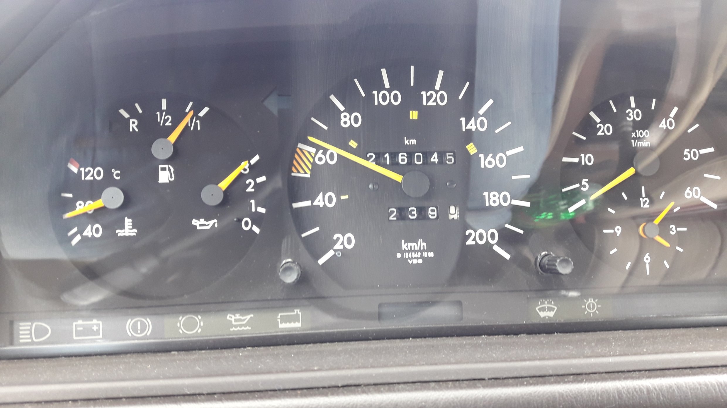

Re: mein 3. M€®©€∆€$ ₩124/250∆ - 1988
Silberwolke: €216.100km
eigentlich wollte ich erst dann berichten, wenn ich wenigst 1.000km abgespult hätte, aber heute ist mir bei #216.007km der Drehzahlmesser ausgegangen.
Kaum gelobt, geht schon was kaputt! Der wurde/wird bei Mercedes traditionell von der "Klemme W" an der LiMa gespeist und fällt aus, wenn die Kohlen zu kurz geworden sind, jenseits von 300Mm üblicherweise.
Nach 807km in meinem Besitz will der DRZM einfach nicht mehr.
Ansonsten ist das Getriebe nach 30 1/2 Jahren nicht schön schaltbar. Ein Ölwexel mit "ATF II Suffix B", ca. 1,5 Liter, wird wohl helfen. (ich habe dann am Schießplatz etwas MOTUL Motoröl mit Hilfe eines Pfeifenstierers dort verteilt, wo der Schalthebelfuß in eine Kulisse mündet - es wirkte sofort.)
Das war schon fast alles. Seit 750km wirkt neues Motoröl mit Mathy-M im Motor. Ist der Motorlauf ab Start runder geworden? Nein. Bemerkt habe ich nix, aber ich gebe laufend Alt-PÖL flaschenweise in den Tank - und das ist ja ein zweitklassiger Treibstoff, weil schwächer! Aber auch das nehme ich nicht wahr. Im Westen nichts Neues!
ps: Ich bin noch einen Bericht schuldig, ob die Türhohlräume rostfrei gemacht wurden! Nein!
Beiträge: 7190
Silberwolke BJ 1988 - #216. 218., in 92 Tagen selber 1.018km gef., #768 km mit Mathy-M gef.
ich fuhr heute um 15.00 langsam vom Schießstand weg auf den Güterweg. 2. Gang bei 25 km/h. Plötzlich fiel der DRZM aus und ich konnte gleichzeitig den Motor nicht mehr wahrnehmen/hören. Auf den folgenden 25 km bei leichtem Regen hatte ich das Gefühl dass der Motor keine Kraft hätte.... dann bemerkte ich, dass die Motorhaube entriegelt war und hielt in einem Dorf an. Der Motor lief normal und ich berührte den Kombistecker an der LiMa. Der DRZM funktionierte danach wieder. Also wird Kontaktspray vermutlich helfen.
ps: Der Motor ist durch Mathy-M ordentlich leiser geworden, mehr kann ich derzeit nicht behaupten.

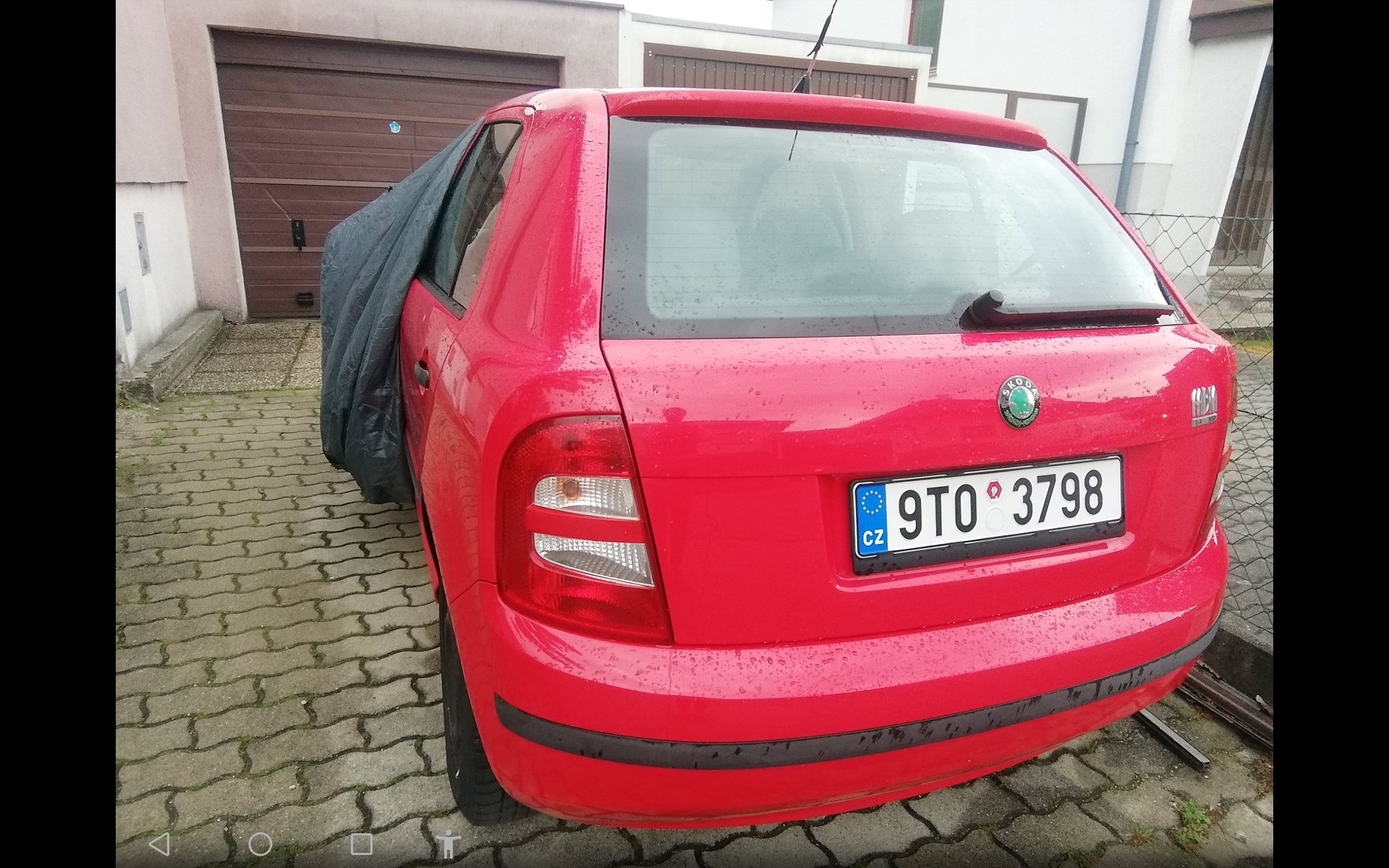

beim Skoda Fabia meines Verwandten Honza ist die Scheibe der Fahrertür raus/runtergefallen, bei nur 125.000km, Seilzug der el. Betätigung gerissen.

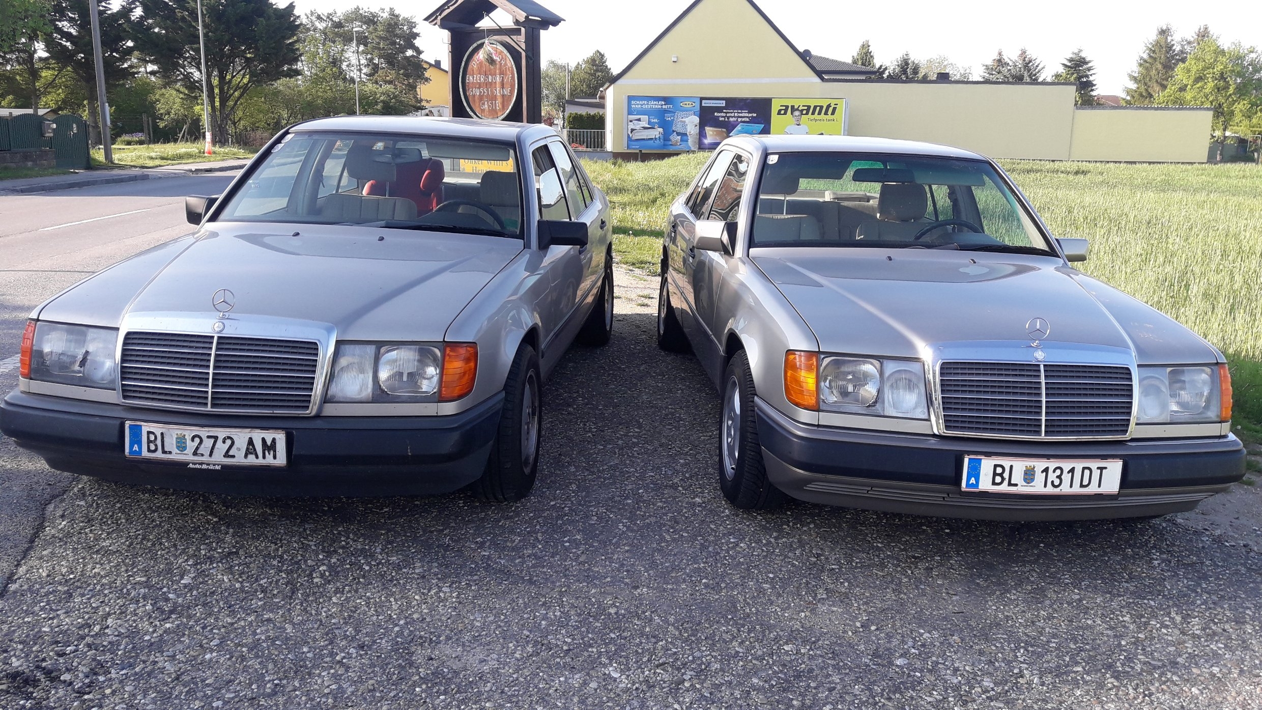

li. Silberwolke 250D/88 - re. GOLDI 250D/91
Diesmal habe ich ihm "Silber-Wolke geborgt.
Also wird mir nicht fad. Er, Honza, soll mir berichten, was ihm bei der Schaltversion des 250D gefallen/gestört hat.

Honza/Hans' Fabia vor meiner Garage - derzeit rostfrei.
ich bin jetzt 10 Jahre + 3 Tage in Pension.
Noch 20 Jahre wünsche ich mir. Da dürfen beide W124 inzwischen ruhig verrosten!
Beide 250D haben die gleiche Farbe und die gleichen Felgen, was auch bei meinen Kindern und Freunden für Verwirrung sorgt.
ps&: @braucki: jene Fabia mit 1,1 Mio km fährt mit DIESEL!

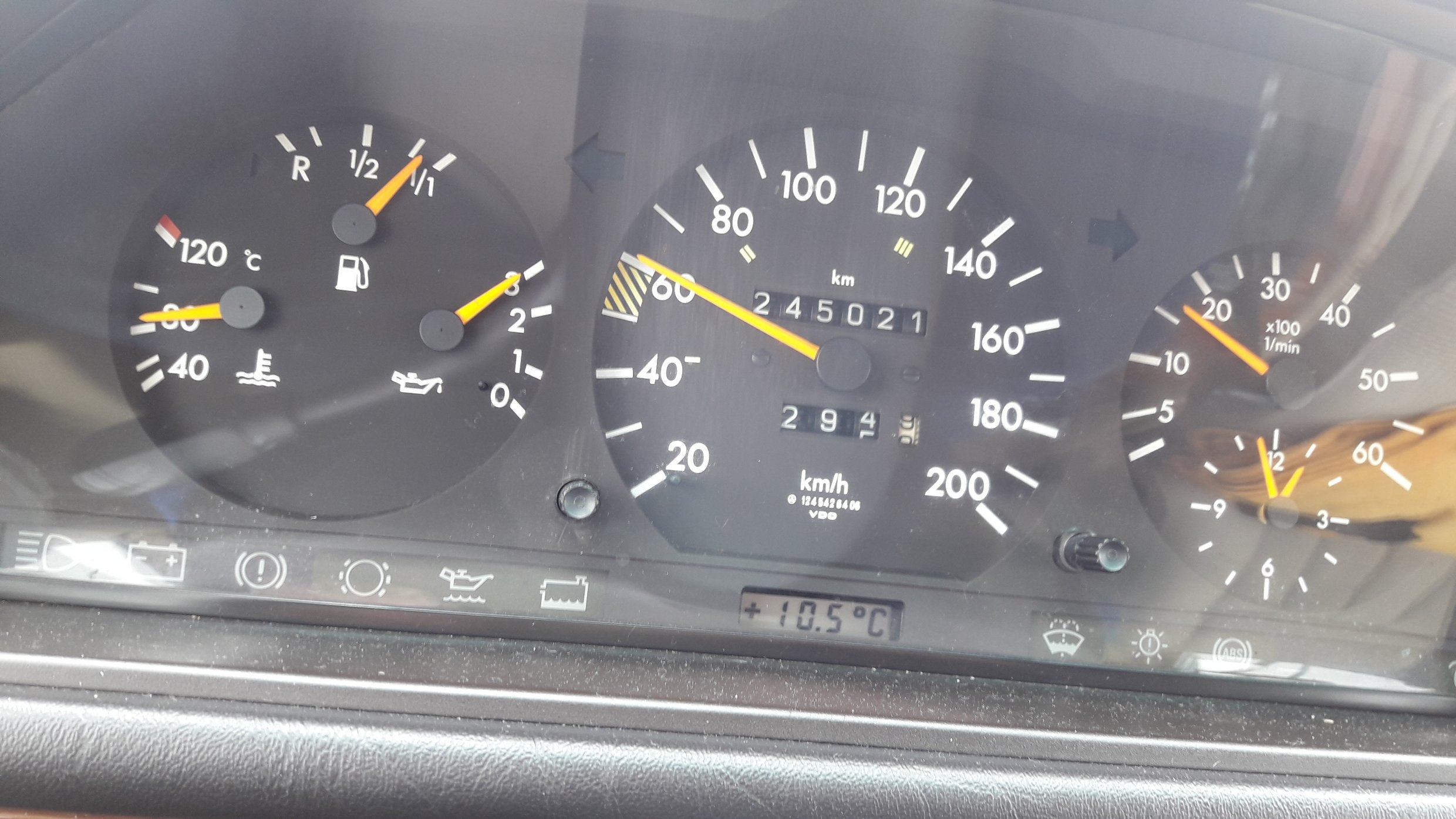

GOLDI/91 #245.020km
8.020km in 70 Tagen = 114.5km/Tag.
Der Vorbesitzer ist mir noch 1 Schlüssel schuldig - und ich ihm € 100 dafür.
Also habe ich 5,4k bezahlt.
Fehler 1: Bremsscheiben vibrieren >120kmh,
Fehler 2: Motor zittert ein wenig im Leerlauf,
Fehler 3: bei Mittelarmlehne quillt hi. die Schaumstoffpolsterung raus (wusste ich nicht.)
Wir sind eine aussterbende Generation gut bezahlter Pensionisten. Unter 30k netto/annum geht kaum einer in Rente.

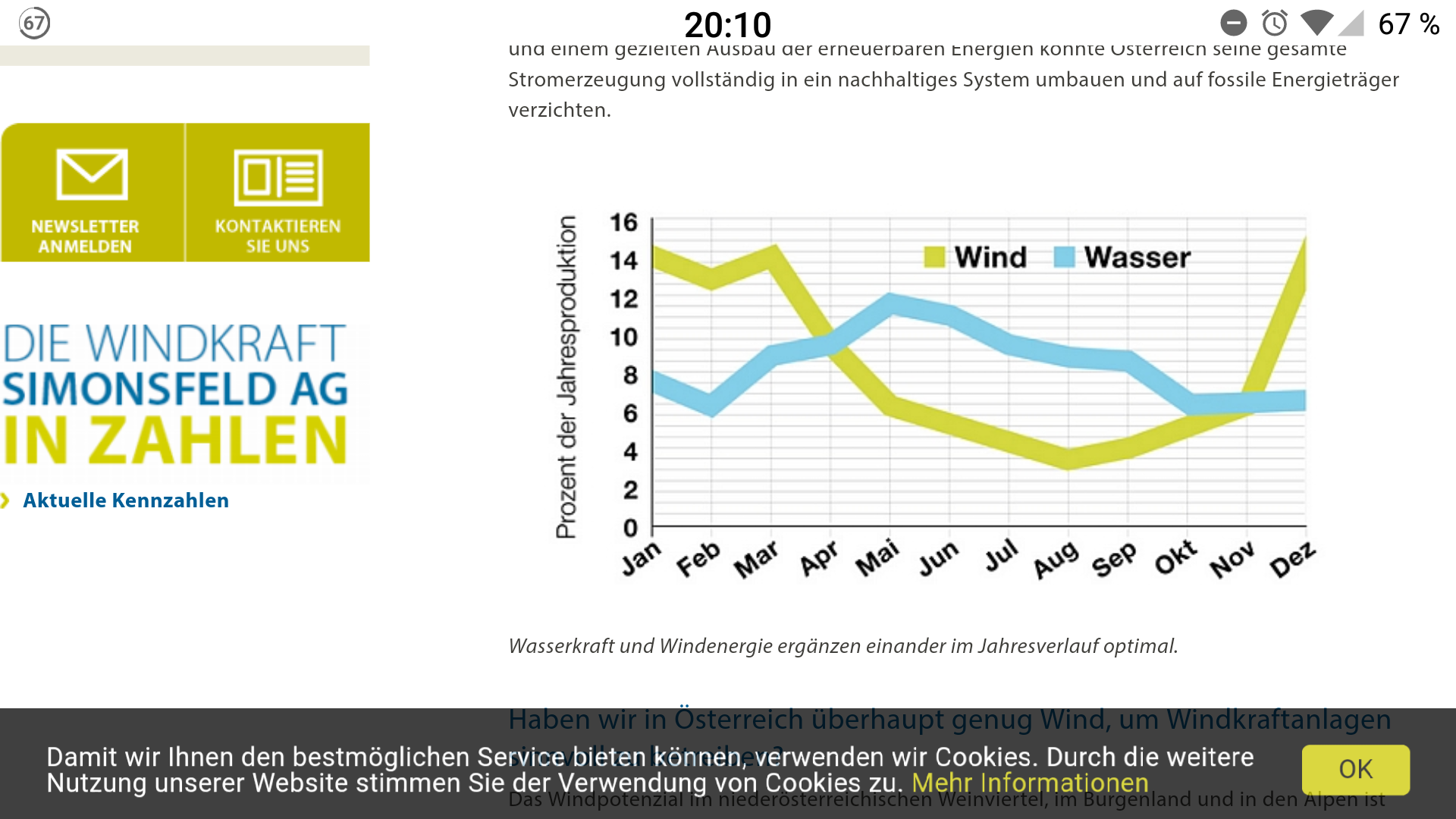

ps: Wir können Bahnhöfe und Flughäfen bauen - da schaffen wir auch die Energiewende mit links! Oder?
Der viel Hydropower hat, der darf auch mit Eolis rumspielen.
Tacho 60 bei 1.600 Touren.<br />Tacho 63 bei 1.700 Touren.

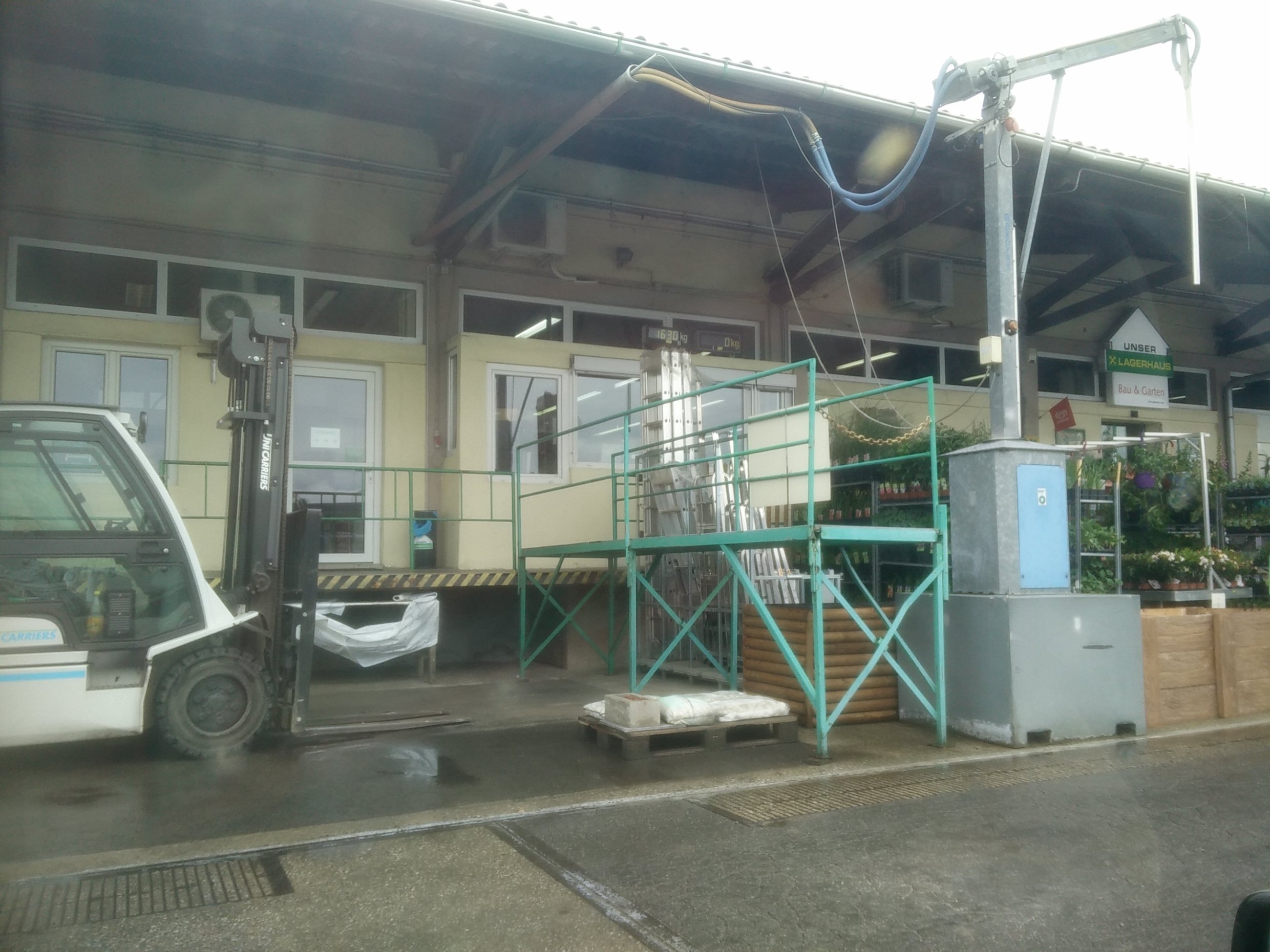

Ich war grad im Raiffeisen Lagerhaus. Der 250D vollgetankt und mit mir und ca. 70 kg Zeugs beladen brachte 1.630 k
Eine schwere Fuhre!
Eine schwere Fuhre!
g auf die Brückenwaage!
Ja, trotz eines Abstieges von 110 auf 86 PS ist Goldi ggü. 300D eindeutig stärker. Ich merkte es beim Befahren des "Schwadorfer Berges."
