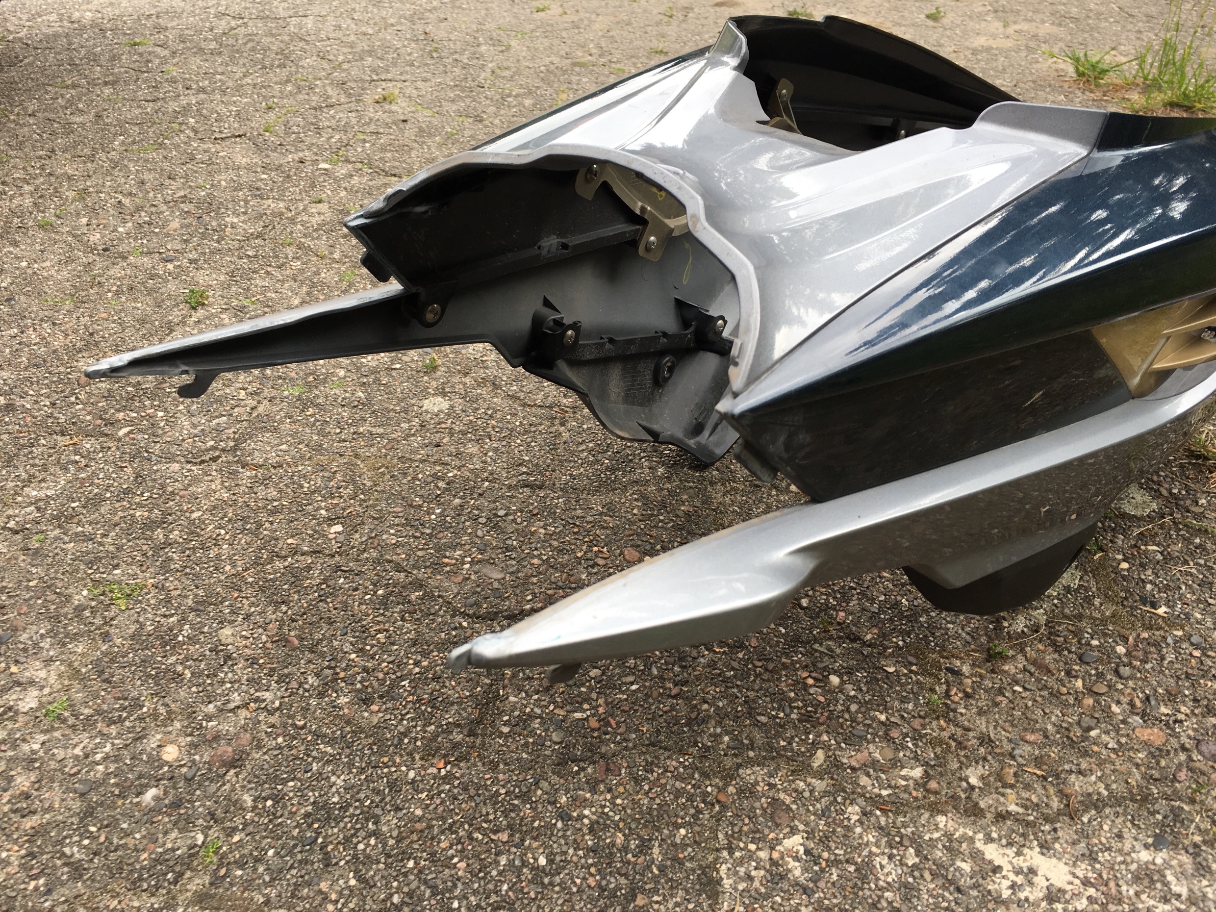

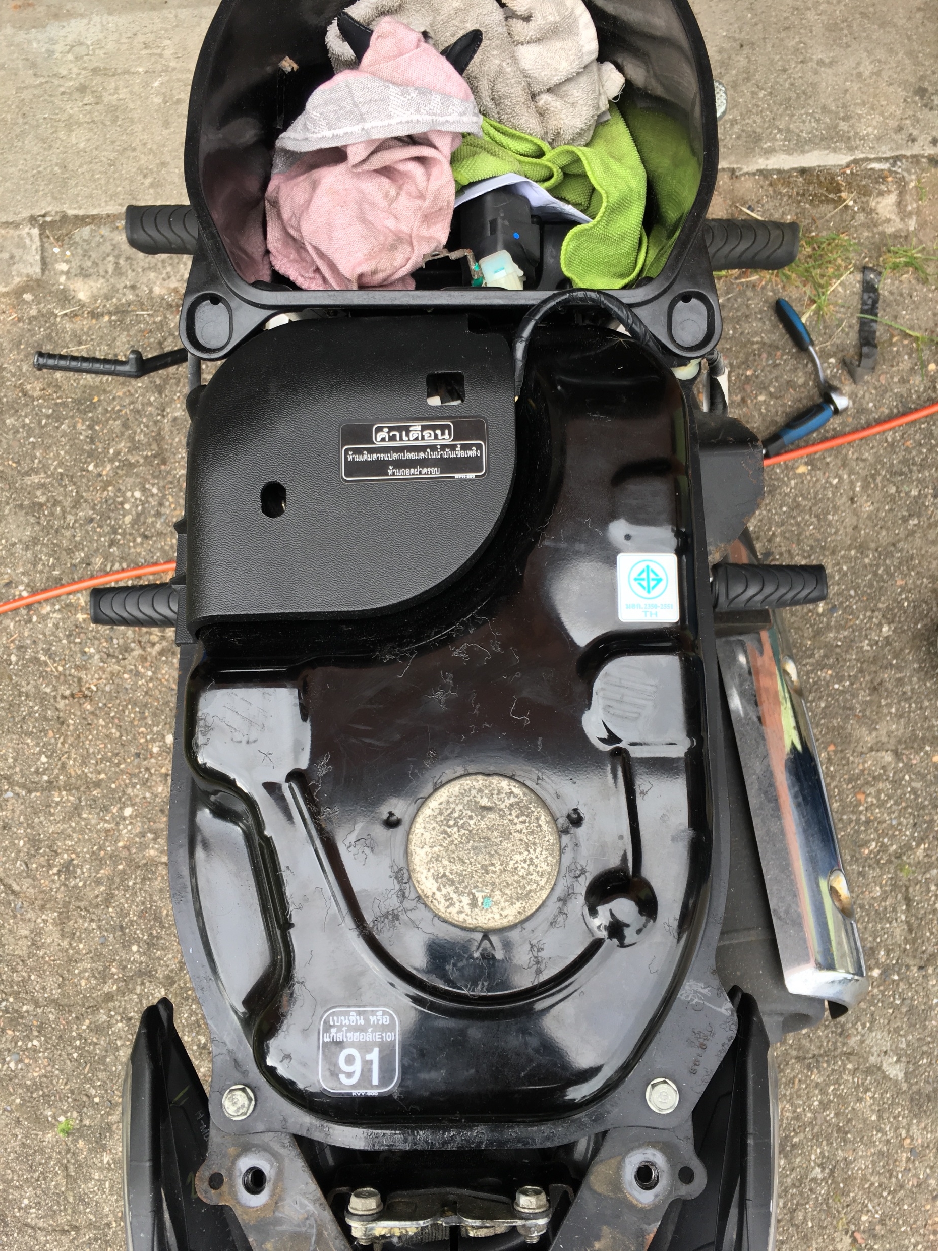

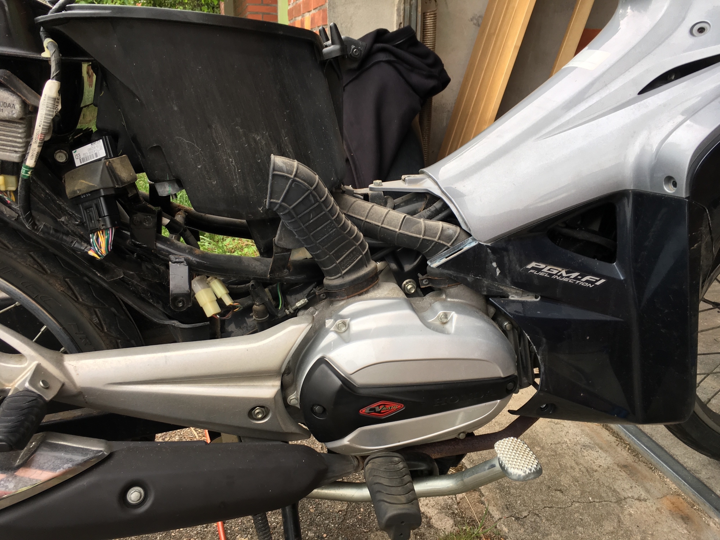

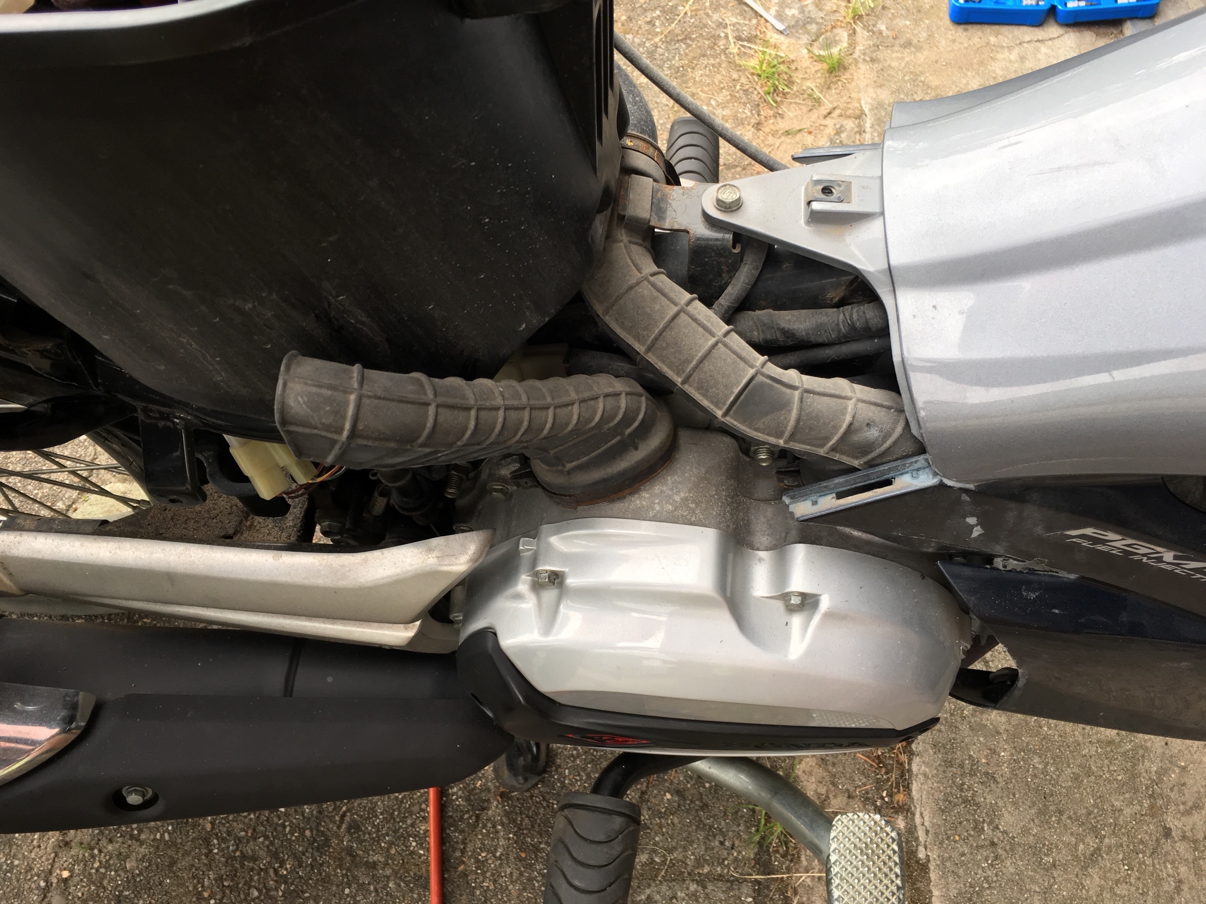

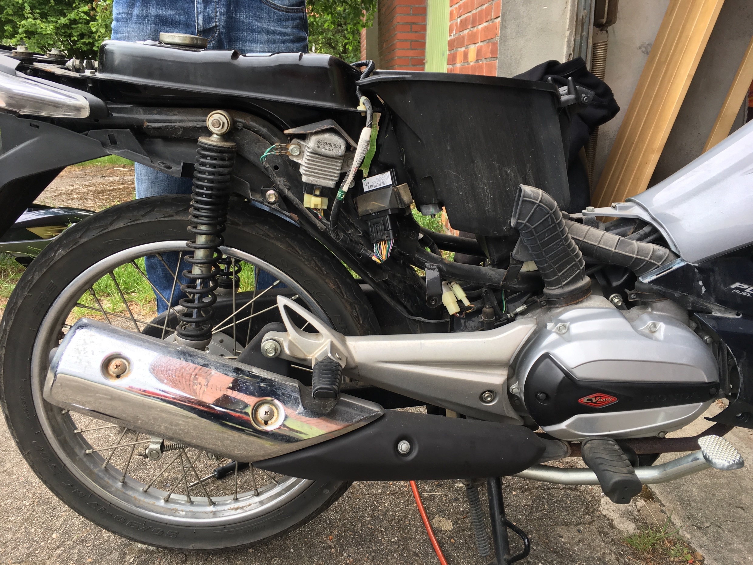

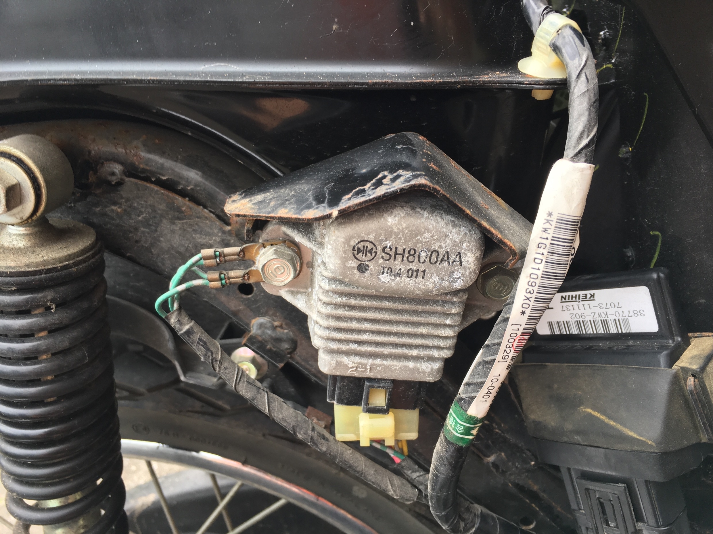

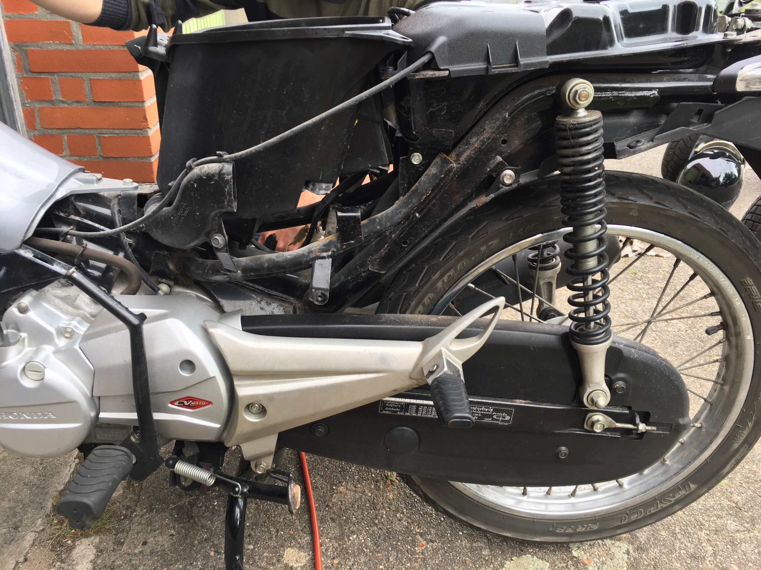

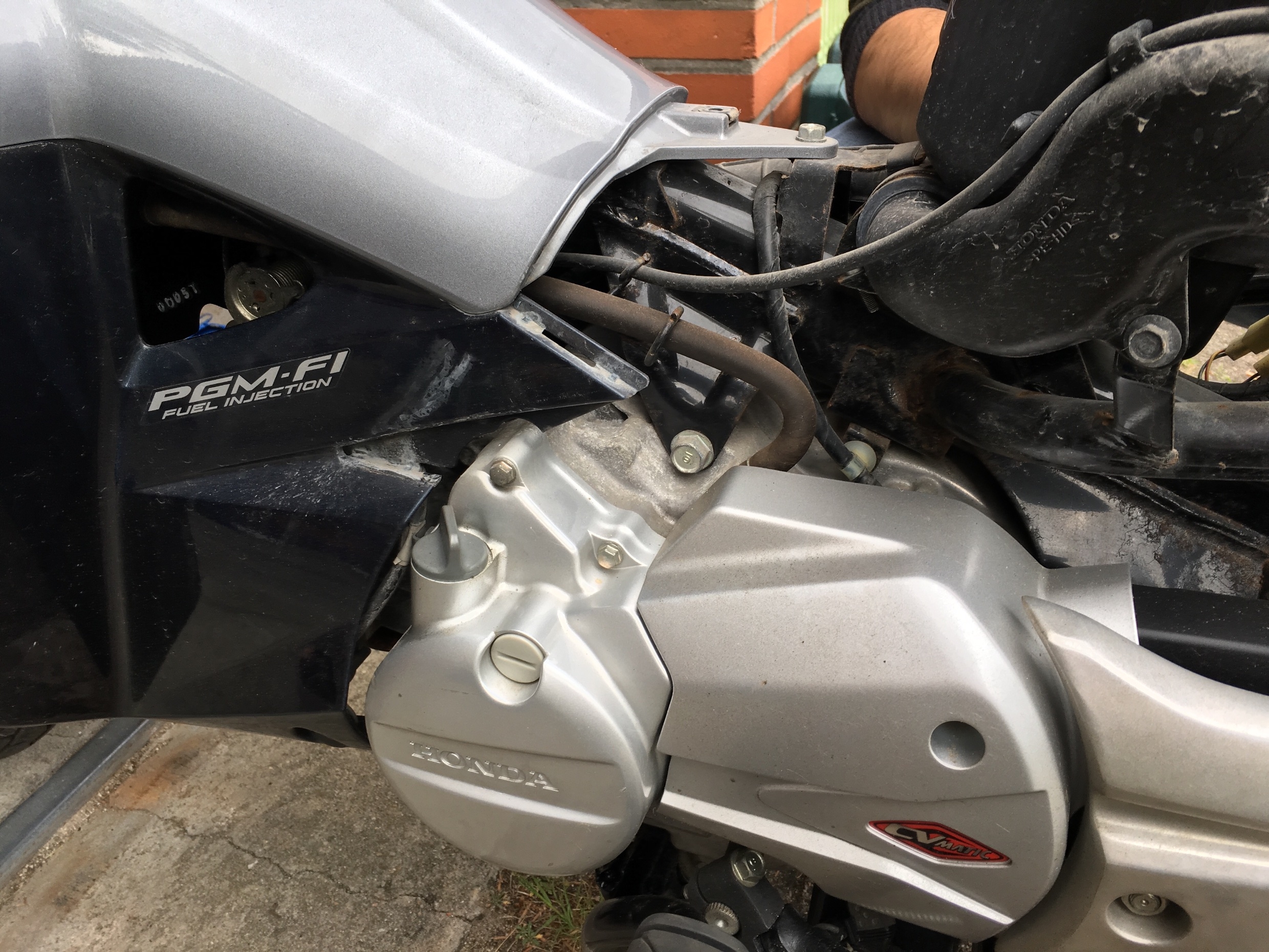

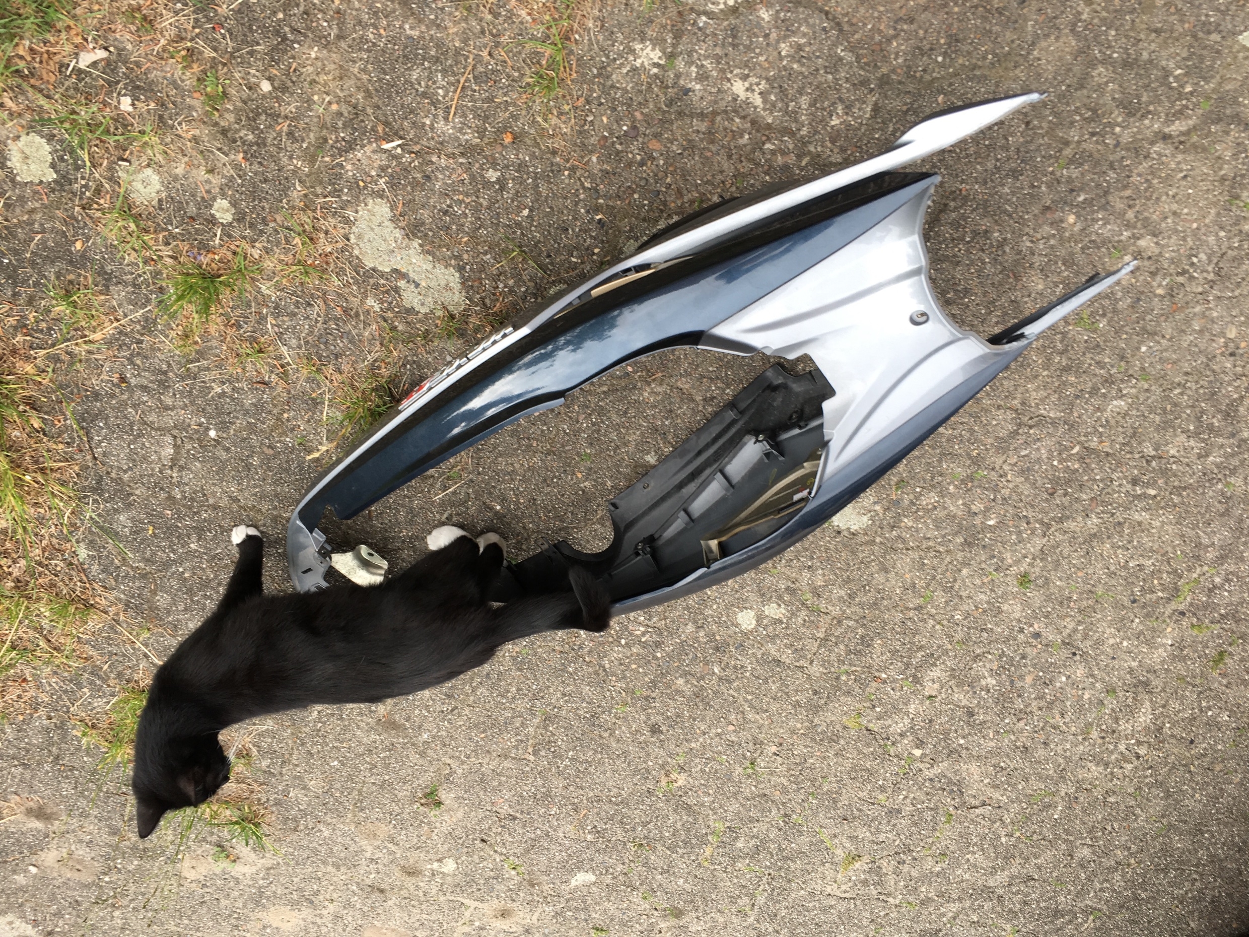

Gestern hab ich Die Verkleidung demontiert.
Schon lange nicht mehr so eine bescheidene Verschachtelung vorgefunden.
Gelöst habe ich ALLE sichtbaren Schrauben.
Vorne angefangen und nicht weitergekommen.
Musste hinten rechts das Seitenteil demonitieten.
Tatsächlich hab ich nix abgebrochen.
Bei der deutschen Wave sieht man wenigstens etliche Schraube und kann Teil für Teil abbauen.
Ich lasse ein paar Bilder sprechen.
Beiträge: 7300
Re: New Wave AeTsch
Das Gerät ist ein Chopper!
Getarnt als Plastebomber :lol:
RZ, wir können tauschen. Alles wird gut!
Beiträge: 7176
Re: New Wave AeTsch

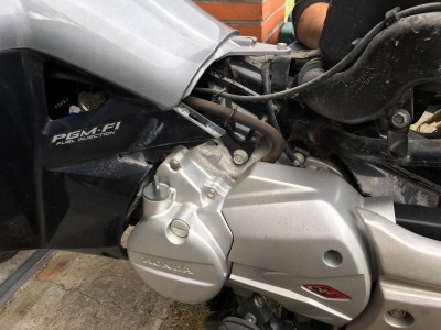

Servus Mr. Hansdampf,
der Motorblock irritiert mein Auge, aber was alles funktioniert ist gut.

Re: New Wave AeTsch
Der Motorblock ist ganz klar die Monotitte einer BMW.
