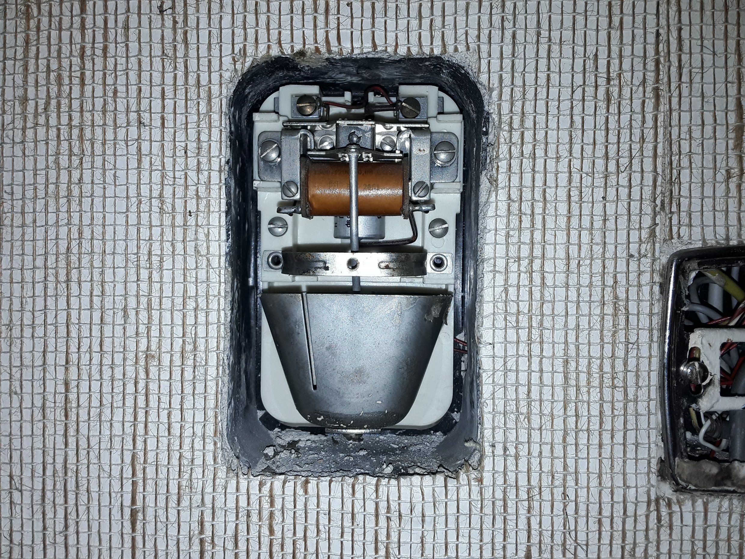

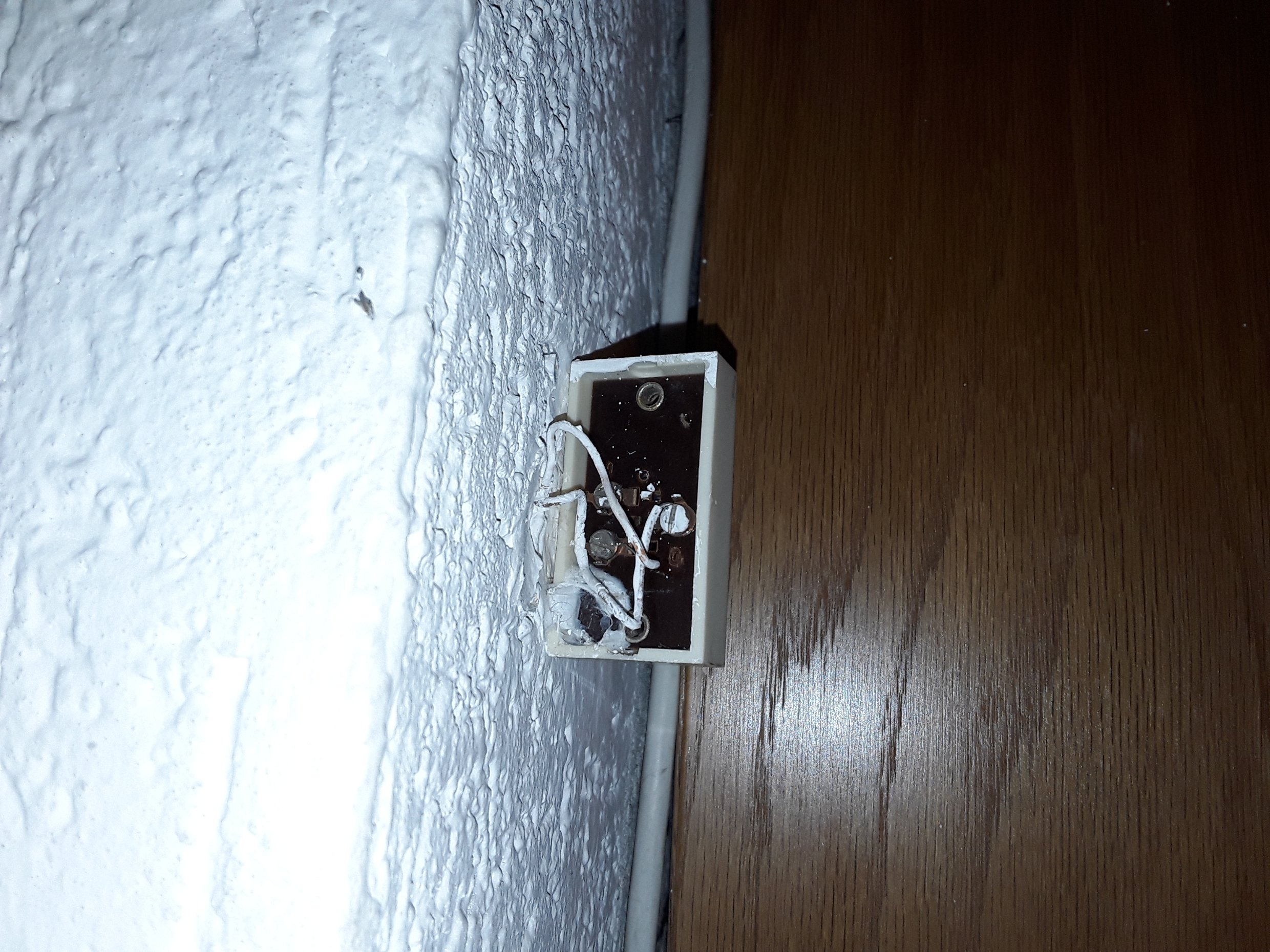

Original der elektromechanische Zweitongong im ersten Bild.
Elektromechanisch. Also nur so ein Ding mit zwei Metallplatten rechts und links und ein Metallstift der quer dazwischen in einer Spule steckt.
Hmmm, also nur die zwei Drähte, die beim Betätigen der Türtaste draußen Spannung führen .....
eigentlich das einfachste der Welt
aber der Trafoanschluß verwirrt mich
zwei zweiadrige Kabel
die Adern vom rechten Kabel verteilen sich auf 2 und 3
die vom linken Kabel gehen beide Adern auf Klemme 1. WTF? aber egal
welches sind die Anschlüsse des Tasters?
Hast du ein Multimeter? oder eine kleien 12V Lampe greifbar?

Mir auch, denn erst beim Entfetnen der Drähte bemerkte ich, daß es ja zwei sind an Klemme 1.

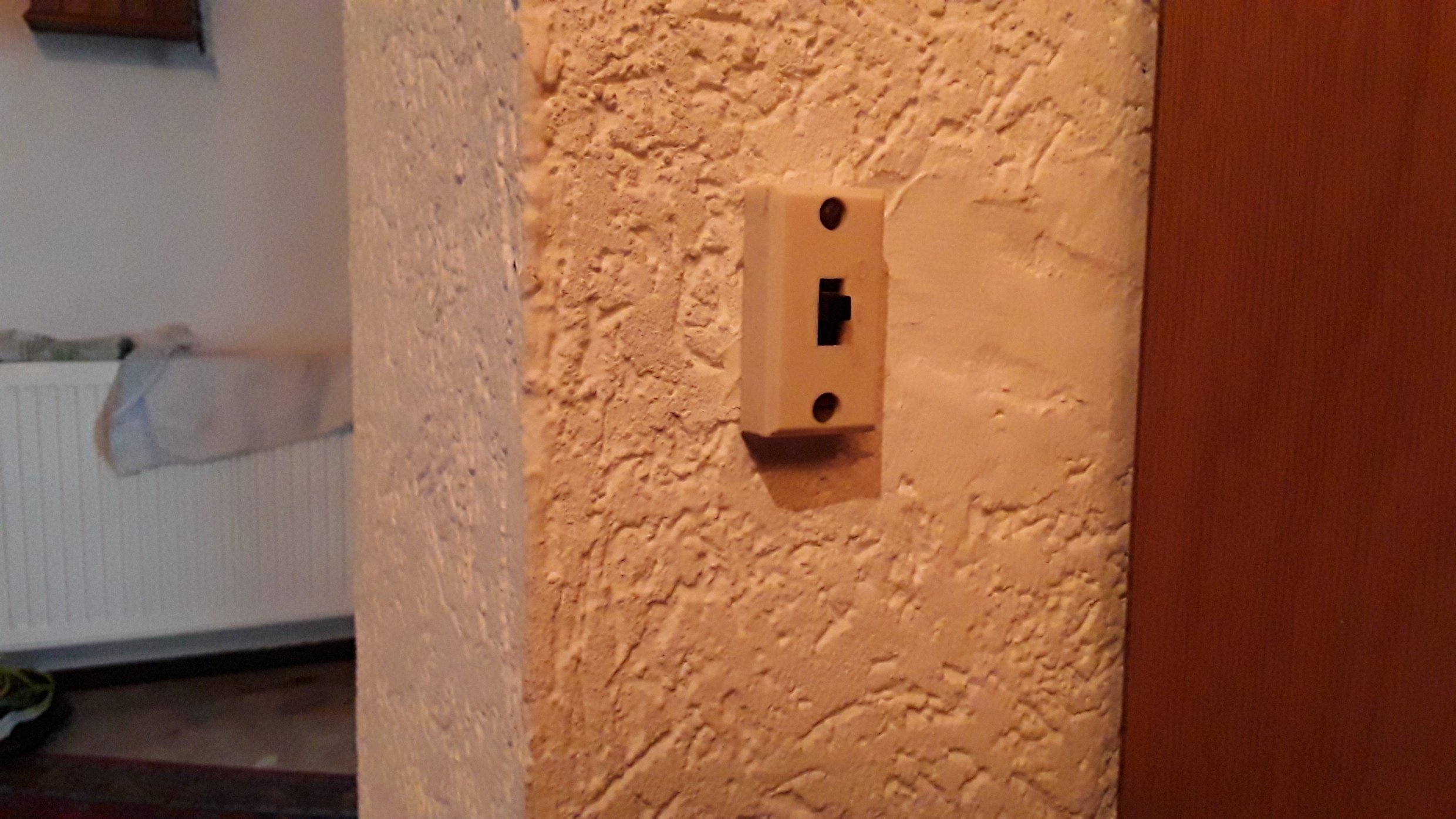

Und im Flur an der Wand diesen Schalter zum Ein/Ausschalten der gesamten Anlage. Mkt drei Schalterposityionen, von denen meine Mutter auch nicht mehr weiß, was sie bedeuten.
Ausprobiert: 1x Klinhel an, 2x Klingel aus.
Ich mache ihn mal auf.

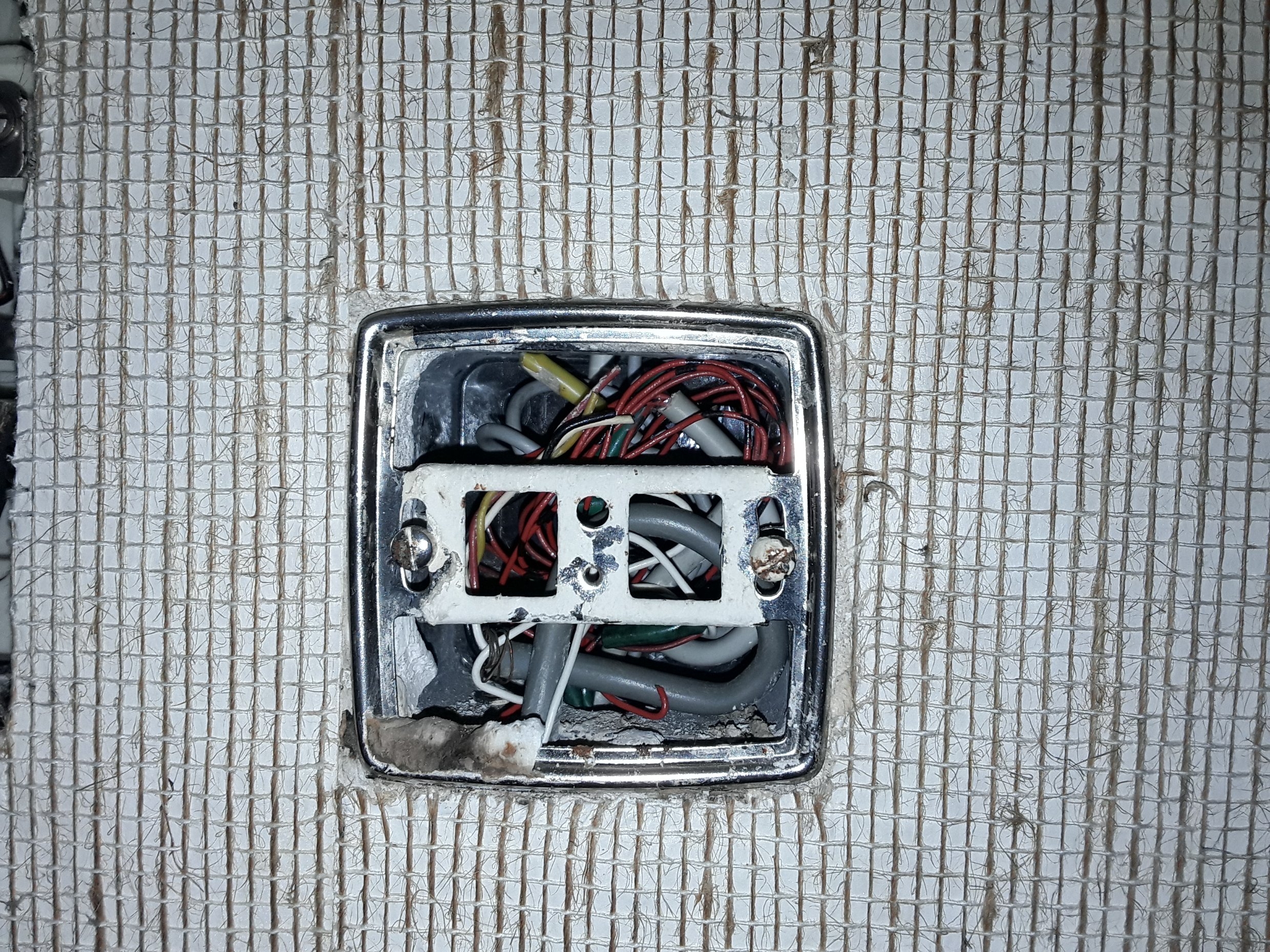

Und diese geheimnisvollen Dosen, zwischen Gong und Türöffner, von denen keiner weiß, was sie machen.

Den Schalter auch nicht überbewerten

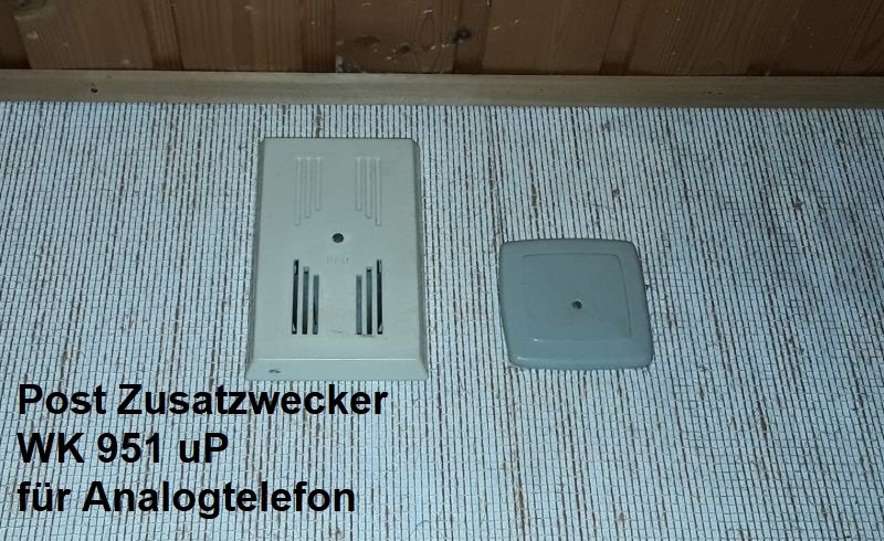

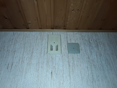

Die große, weisse Abdeckung, Aufschrift "Post":

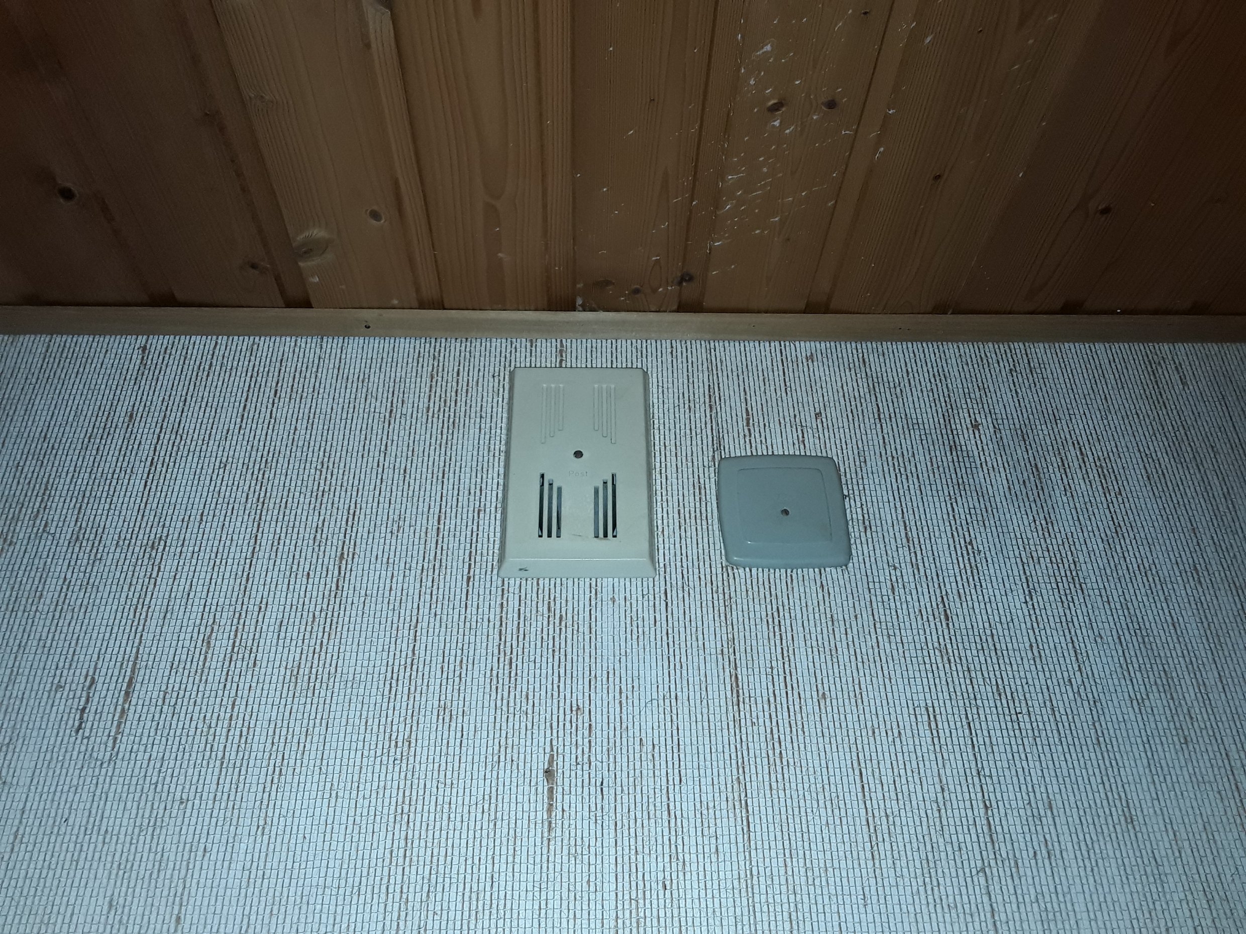

Die kleine, graue mit einem Telefonsymbol:
Weiter daneben:
Ach ja, meine Mutter hat mir gerade erzählt, daß in dem großen Wandschrank im Flur der Schreiner damals ein Loch in eine Ausenwand gesägt hat, damit man da oben an was ankommen kann.
Mir reicht es. Lasst es gut sein.
Zuletzt geändert von velociped am Fr 27. Sep 2019, 16:40, insgesamt 1-mal geändert.
Re: Nix CUBisches, sondern ein Klingeltrafo
- Wk 951 up offen
- Telefonverteilerdose

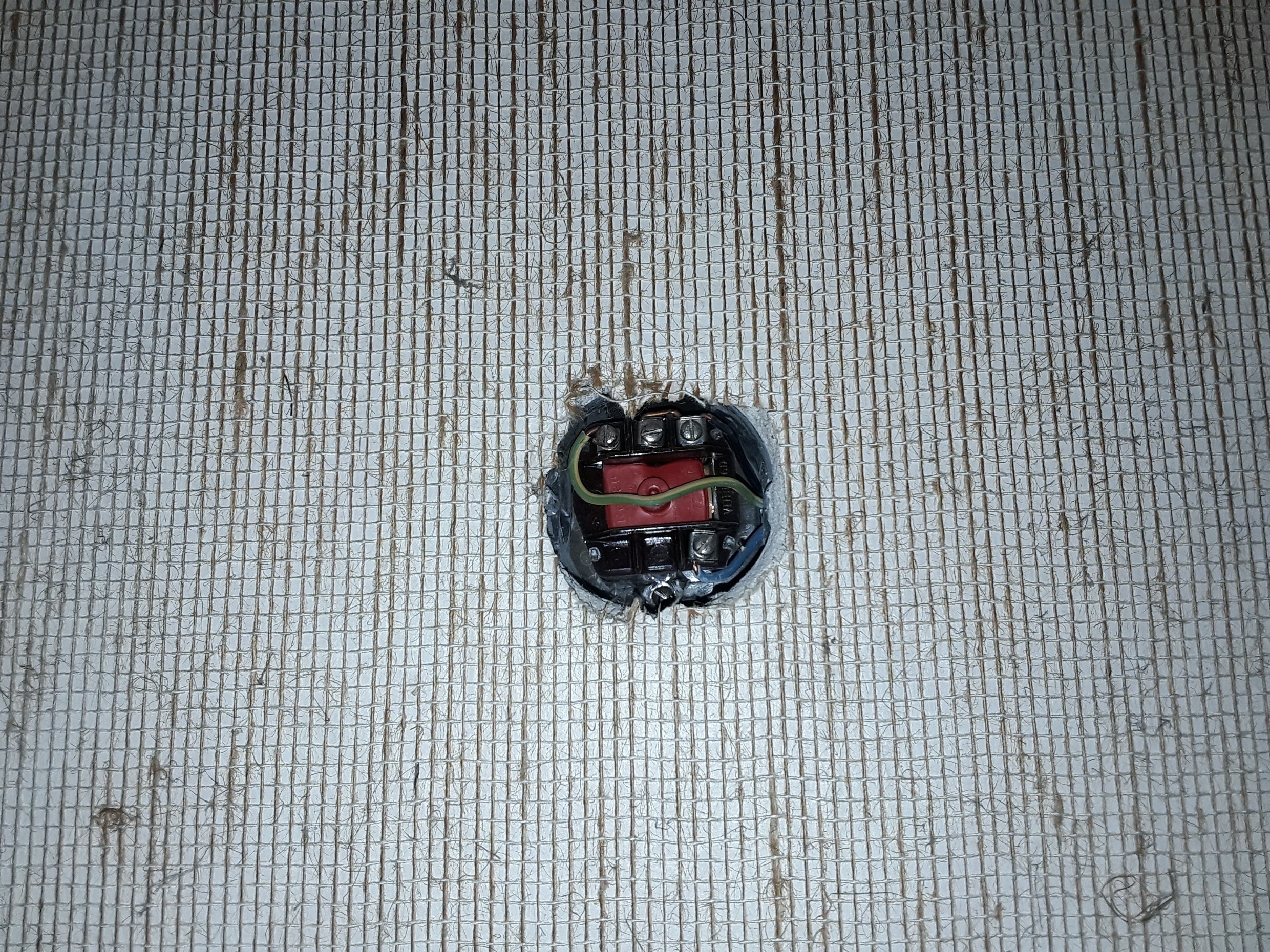

- Irgendwas mit einem anderthalbquadrat Kabel, also 230V Installationn wahrscheinlich ein Stromstoßschalter. Heutzutahe stckt da der mexikaner in der Wand: Eltaco. Man schaltet damit von mehreren Stellen aus bspw das Flurlicht. Typisches Klackern, wenns Licht an- oder ausgeht. Fabrikat Rebau
alles nix für uns

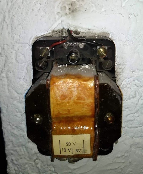

Der Trafo hat oben ein zweiadriges Kabel angeschlossen, die Farben tauchen in der Klingelverkabelung nicht auf.

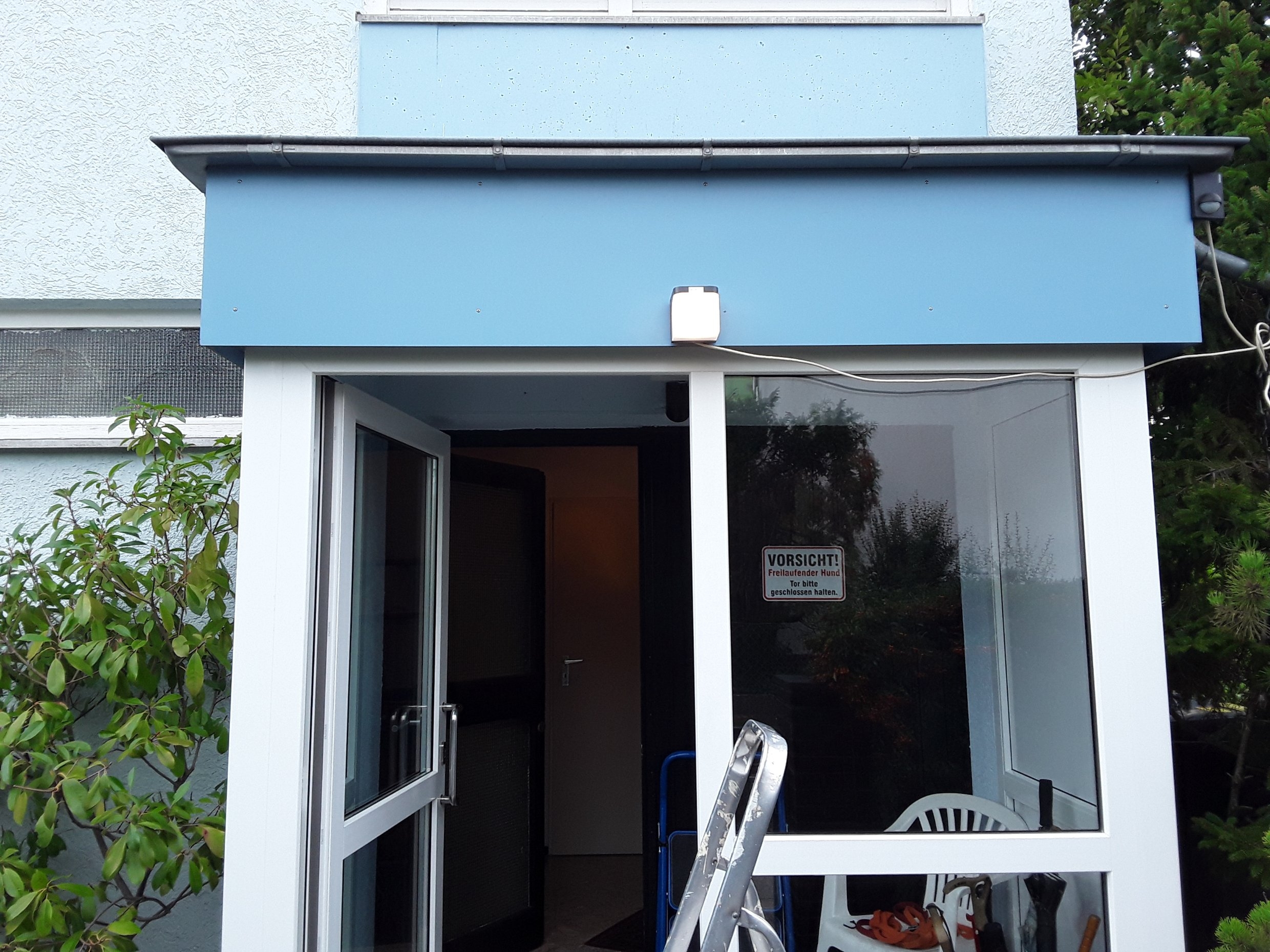

Da meine Eltern eine völlig bescheuerte Kombination aus 2 Bewegungssensoren und einer Lampe eingerichtet haben, Licht nur im Windfang, nicht außen*, habe ich heute eine zusätzliche Ausenlampe PROVISORISCH, ohne Löcher zu bohren, angeschlossen**. Meine Mutter sieht die Lampe, noch ohne Kabel, und der erste Kommentar ist "die ist hässlich". Manchmal habe ich echt die Schnauze voll.
(*Wenn man in einem hell beleuchteten und verglasten Windfang steht, und draußen ist es dunkel, sieht man nur sein eigenes Spiegelbild und sonst nichts. Wss das mit "Sicherheit" zu tun hat, habe ich nie verstanden. Die letzten Winter hat es nachts öfters mal geklingelt. Da ist ein leicht verwirrter Mann hier durch die Gegend gezogen. Bei so einer Gelegenheit will ich außen Licht, nicht innen.)
(**erst mal nur am äußeren Bewegungsmelder, der auch die innere Lampe steuert. Am inneren Bewegungsmelder ist sie noch nicht angeschlossen. Das gibt noch eine lustige Strippenzieherei.)
