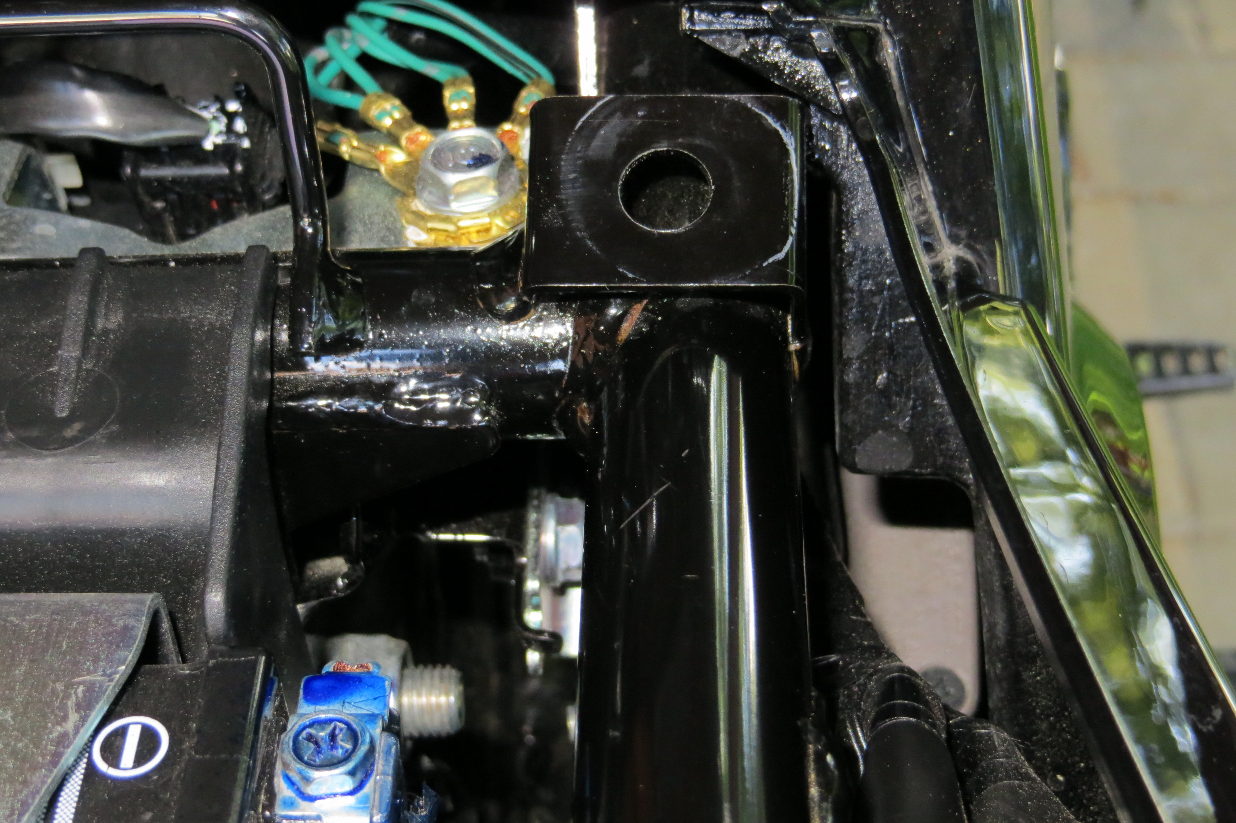

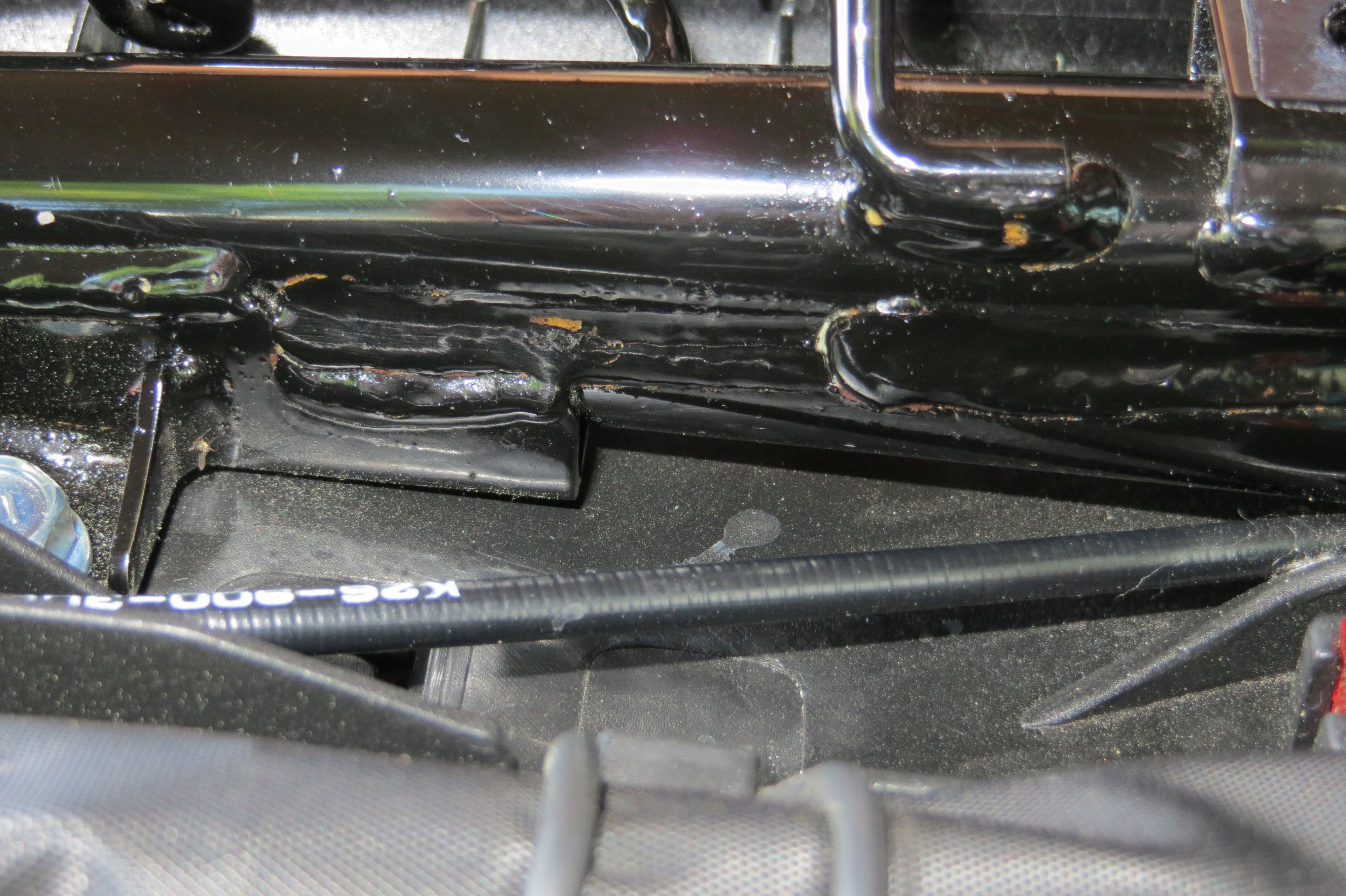

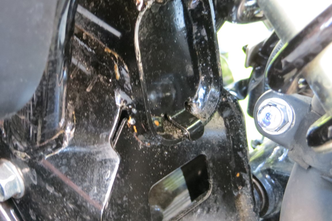

war gestern bei der 1000er Inspektion, hat 102€ gekostet. Soweit ok.
Die Kette habe ich bei 500km gespannt, hat sich doch über soll gelängt und jetzt bei der Inspektion mußte wieder eingestellt werden.
Das schlimmste kommst jetzt, Rost an verschiedenen Stellen, habe ich vermerken lassen und wenn es schlimmer wird habe ich was in der Hand. Meine über 20 Jahre alte Dax hatte nicht so viel Rost am Rahmen. Was meint ihr?

Scheinbar ist das die momentane Hondaqualität. Meine neue CRF 250 rostete auch schon wenige Wochen nach dem Kauf an der Auspuffanlage. Bei meiner Innova das selbe, Räder und Auspuff setzten schon früh Rost an.

Von Qualität kann man da kaum noch sprechen. Bei meiner kleinen XT sah es ähnlich aus, aber die war schon über 30 Jahre alt.
Wie Harald schon schrieb, scheint das inzwischen die Norm zu sein.

Da schaut der Rahmen meiner 750er HONDA von 1976 noch besser aus!
Ich kann NICHT bestätigen, dass meine Inno nach 4 Wintern rostanfällig ist. (Lediglich der Auspuffkrümmer).
Meine Befürchtungen scheinen sich zu bestätigen= es wird alles in China oder in anderen Billigstlohnländern produziert, "Made in Japan" ist da (fast) nix mehr, schade!

Ich habe ja schon geschrieben, dass ich die MSX für zu teuer halte - hier bestätigt sich das angesichts der Qualität. Für eine 125er für über 3k € echt mies.... . Unsere Inno hat zwar auch schon reichlich Rost in den Ecken, aber die wird auch schon fünf Jahre bei Wind und Wetter, Sommer und Winter gefahren.
@Tri: Selbst wenn Du die Gewährleistung in Anspruch nehmen willst, wird die Beseitigung nur Makulatur sein. Ich würde das selbst erledigen und mein Mopped mit Hohlraumspray versiegeln. Dann hast Du dauerhaft Ruhe.

Ich würde mich kaputt ärgern, über 3000 Euro für ne Honda auszugeben und dann ist die Qualität auf Skyteamniveau.
Bin gespannt, was da noch so zum Vorschein kommt.

das ist auch meine Meinung, für 3000.- Euro ist die MSX für die gebotene Qualität zu teuer. Echt eine Frechheit von Honda.
Mercedes-Benz hat sich auch mal mit dem W210 den Ruf ruiniert. Und danach wird es schwer den zuvor gehabten Ruf wieder herzustellen...

Grundsätzlich ist dieser Rotstansatz noch weit davon entfernt Sorgen bereiten zu können.
ABER was wirklich äergerlich ist das ein Premium Produkt, und dass darf man sicher mit Fug und Recht behauten bei einem 125er Mopped für über 3K Teuronen, sowas nach 1K Kilometer schon festgestellt werden muss. Und dabei ist das Mopped ja erst noch nur im Sommer bewegt worden. Also nichts mit Salz und so. Da kaufe mich mir doch besser einen Chinaderivat, ueberhole das zünftig vor der ersten Inbetriebnahme und dann ist es auch zuverlässig.
Nur wenn dieses dann auch Rosten sollte so habe ich bestenfalls nur die Hälfte dafür bezahlt.
Ich bin irgendwie enttäuscht. Verfolge ich doch diesen Faden mit Argusaugen. Denn ich plannte wirklich auch eine MSX zu kaufen.

abgesehen vom Rost, habe nichts auszusetzen. Verarbeitung ist wirklich ok, technisch ist auch alles i.O..
Ich werde den Rost beobachten und ggfs. Gewährleistung in Anspruch nehmen.
@didi: wie meinst Du das mit Hohlraumspray? Damit kann ich den Rost doch nicht beseitigen... Kannst du genauer sagen, wie ich das machen soll? Danke!

das is lleider normal ......
die kisten werden sonnst wo gefertigt
wer sich ein wenig im ATV /quad sektor auskennt kann ein lied davon singen
die kisten kosten 8-15 tausend euro haben super technik und der rahmen
hat eine beschichtung was dem fass den boden ausschlägt ......
die werden schnell zusammengebrutzelt und vor dem pulvern nicht mehr weiter behandelt
heist keine wirkliche endreinigung und vor allem keine pulvergrundierung vor dem pulvern
auch da pulver is miese qualität
einfach kosten sparen wos geht
fahren tut die kiste tortzdem is hier da moto
mein tipp wäre die kiste einfach fahren und so in 3-5 jahren an nem langen winter zerlegen
strahlen und selbst beschichten oder lakieren lassen
@ hondafan
er meinte damit erst mal den rahmen von innen versiegeln wo du hinkommst
und dann auch von aussen !
weil das wax eigentlich gute kriecheigenschaften hat und somit die weiter vorhandenen Poren
aussen abdichtet das nicht noch mehr rost dazukommt
dem rest kann ich nur emfehlen macht beim hersteller druck und nicht in foren !
