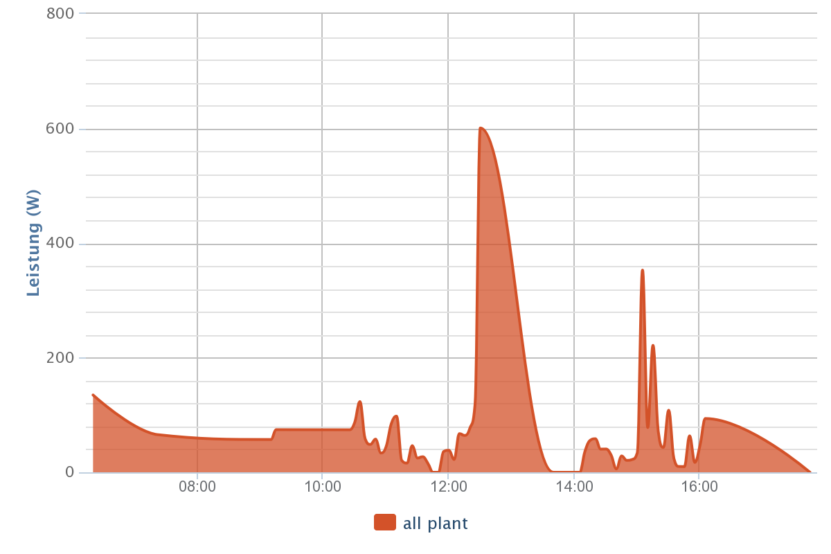

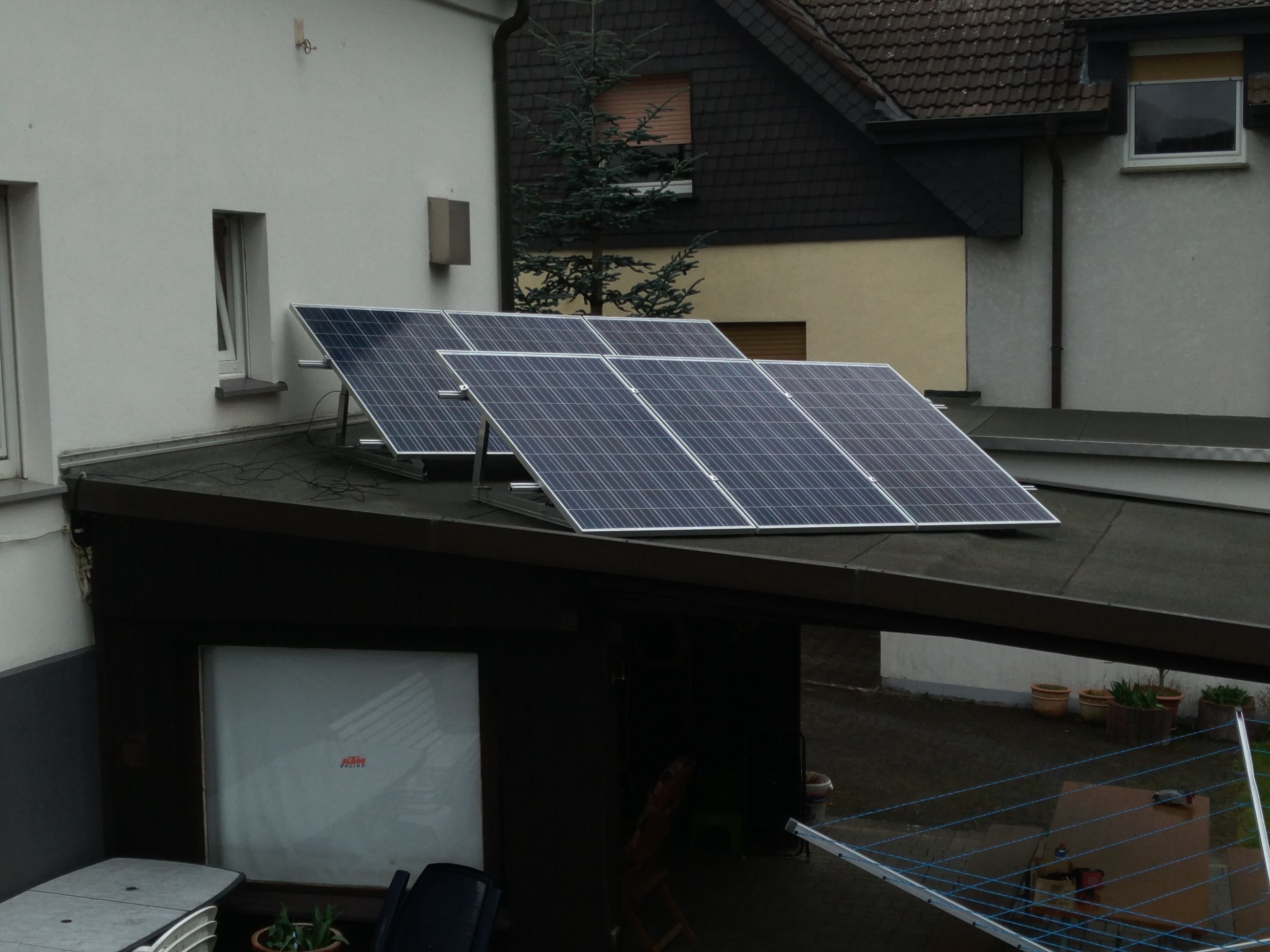

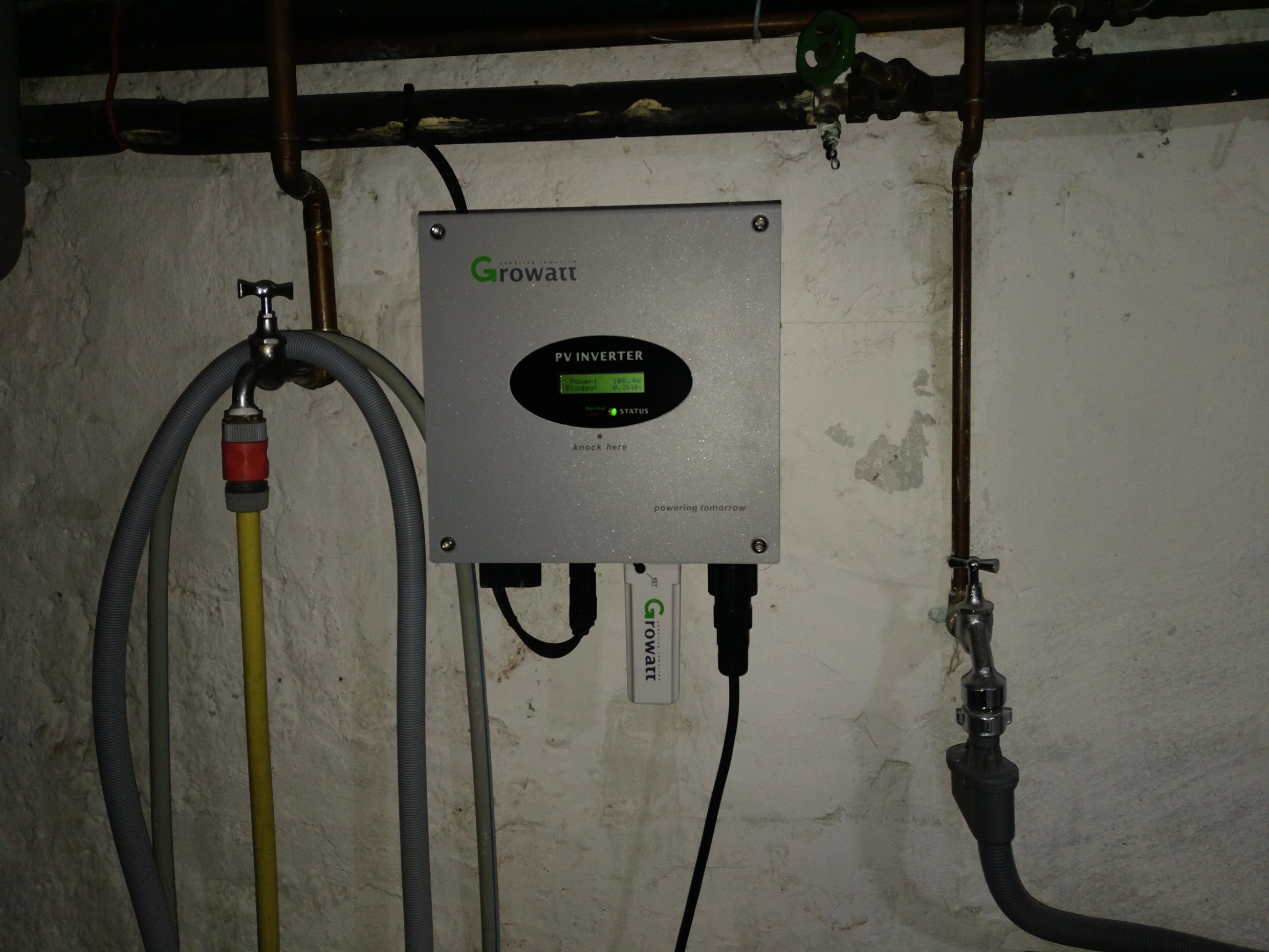

Ewig lang her, dass ich geplant habe - endlich hab ichs durchgezogen...
In den letzten Monaten habe ich mir noch reichlich Angebote erstellen lassen - alles zu teuer, Laufzeit zu lang, Speicher zu teuer mit zu wenig Kapazität.
Also selbst geplant, montiert und angeschlossen - kleine Lösung für die täglichen Verbraucher:
Die Anlage bringt in der Spitze 1.500 Watt, zur Zeit sind aber nur 3 Module am Netz, weil mir noch ein Kabel fehlt.
Der Spieltrieb wird auch befriedigt - jederzeitige Online-Kontrolle.
Geile Sache...
Geile Sache...

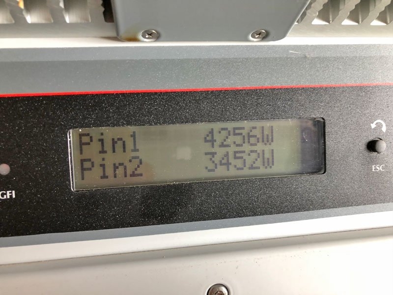

Recht so! Auch eine kleine Anlage läppert sich mit der Zeit.
Hat mich dazu gebracht, mal wieder Bestandsaufnahme zu machen. Kam zufrieden zurück an den Schreibtisch.
Aktuell 7,7 kW an einem wolkigen April-Nachmittag. Seit Start (08/2011) über 71 Megawattstunden erzeugt, durchschnittlich seitdem jeden Tag rd. 29 kWh oder auch rd. das Dreifache unseres familiären Eigenverbrauchs.
Vielleicht doch mal über ein E-Auto nachdenken...

@didi:
Wie hast du denn diese Gestelle auf dem Dach befestigt?
Und ist der Abstand so, dass die sich nicht gegenseitig verschatten? Auf dem Bild schaut das so aus, dass die vordere Reihe bei niedrigem Sonnenstand doch die hintere recht schnell verschattet.
Soweit ich das verstanden habe ist das ja ne "Guerillera-Anlage", die du vornehmlich zum decken des Eigenbedarfs nutzt. Der Überschuss wird ja aber zwangsläufig eingespeist. Hast du da nen Zähler mit Rücklaufsperre drin?
Ich überlege ja auch schon lange so ne "kleine" Anlage (bei mir wären es eher 3kWp aufwärts) auf das Carport Dach zu packen. Aber mit Einspeisung und Anmeldung wird das nix, weil unser Zählerkasten dafür komplett erneuert werden müsste und somit die Kosten total aus dem Ruder laufen würden. Daher suche ich auch nach wie vor nach einer Lösung, die ich mit dem bestehenden Zählerschrank realisieren kann. Aber da unsere Zähler keine Rücklaufsperre haben ist es mir mit einer Anlage, die den Überschuss einspeist zu riskant. Natürlich können wir durch die 3 EVs im Haushalt viel Strom selbst verbrauchen. Aber irgendwann sind die Fahrzeuge auch voll...
