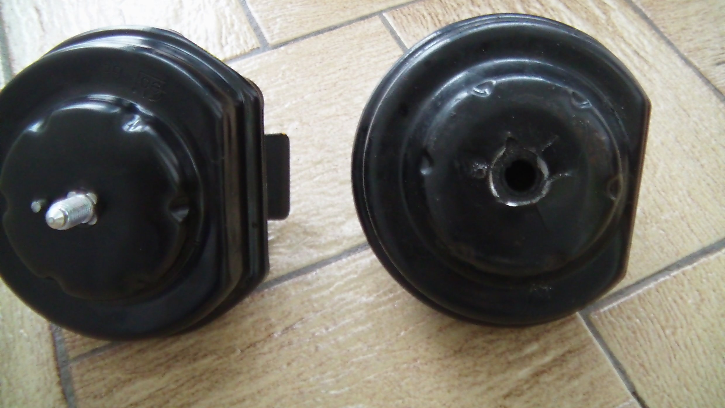

Mein geliebter 23 jähriger Passat machte beim anfahren mit Hänger einen starken Ruck. danach kam weißer Rauch aus dem Motorraum. Ich konnte noch an den Straßenrand fahren. Nach dem öffnen der Motor Haube sah ich das Kühlwasser aus dem Kühlwasser Schlauch sprudeln. Die vordere Motor Aufhängung war abgerissen, der Motor bewegte sich daraufhin mehrere Dezimeter nach hinten, bis der Wasserflansch zerbarst. Ein rel. kleiner Schaden, aber ich stand erst einmal doof da. Ich bin dann mit dem Bus nach Hause gefahren und habe mit meiner Frau den Wagen Abends geholt. Da unser Sharan keine Hängerkupplung besitzt, blieb der mit 800 Kg Schotter beladene Hänger am Passat dran. War spannend, da bergisch und die Bremse ohne Servo Unterstützung.
Das Motor Lager hatte ich erst letztes Jahr erneuert. War aber ein Billigst Teil (13€ incl Versand).
Ok. You get what you pay for.
Diesmal dann 19€ investiert und siehe da, es ist bessere Qualität. Die Blech Stärke beim Billigst Teil berug 1,7mm, beim immer noch billigen Marken Teil 3mm.
Der Wasser Flansch hätte sowiso nicht mehr lange gehalten. Er zerbröselte beim Ausbau.
So, nun ist alles wieder OK. Für 44€ incl. Kühl Flüssigkeit.

Tybrin Beim Alt Teil sieht man wie das Blech zerrissen wurde. Da gehen Stern förmig Risse nach aussen weg.
