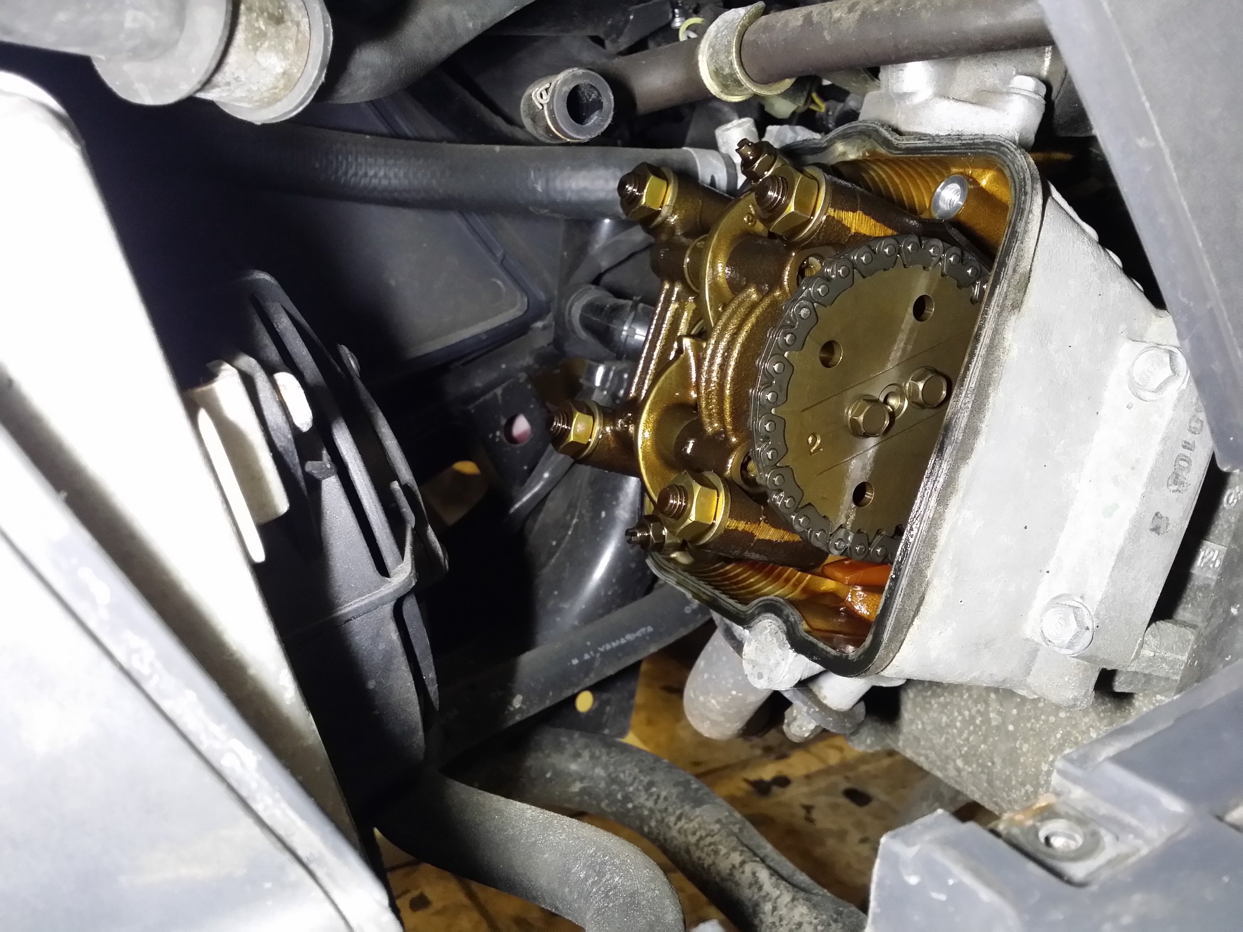

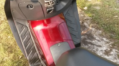

Anbei ein Bild zur Veranschaulichung der Wargungsfreundlichkeit des Fanteon.
Links am Tritt eine Kreuzschlitzschraube lösen, Plastikdeckel weg und dann lässt sich dahinter, wie bei der Wave, der Ventildeckel abschrauben!
Nicht so easy wie bei der Wave, aber auch nicht komplizierter als bei der Inno.
Der Variodeckel lässt sich übrigens mit 4 oder 5 Schrauben ganz einfach abziehen.
Es muss keine Verkleidung demontiert werden und das wilde "eingefädel" wie beim SH fällt weg!

BOSE hat IGN im Sommer die Tassenstössel am 300er gezeigt...
Klick nach links, und schon sind sie frei die Shims.
Raffiniert einfach ist stark untertrieben...
Honda halt. :prost2:

Kawasaki ZRX 1200 (ZZR 1100 usw.)hat auch Schlepphebel die man zur Seite schieben kann damit die Shims entnommen werden können :idea:
Kawasaki halt :prost2:
